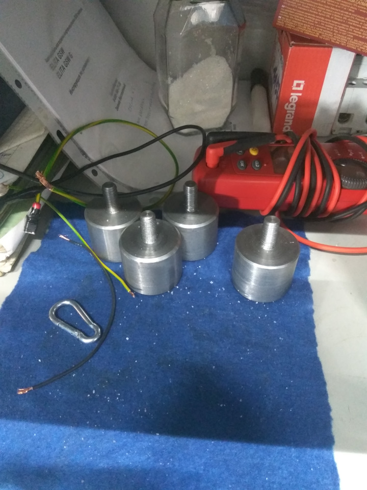

Всем не болеть! Сегодня установил проставки под водительское сиденье.

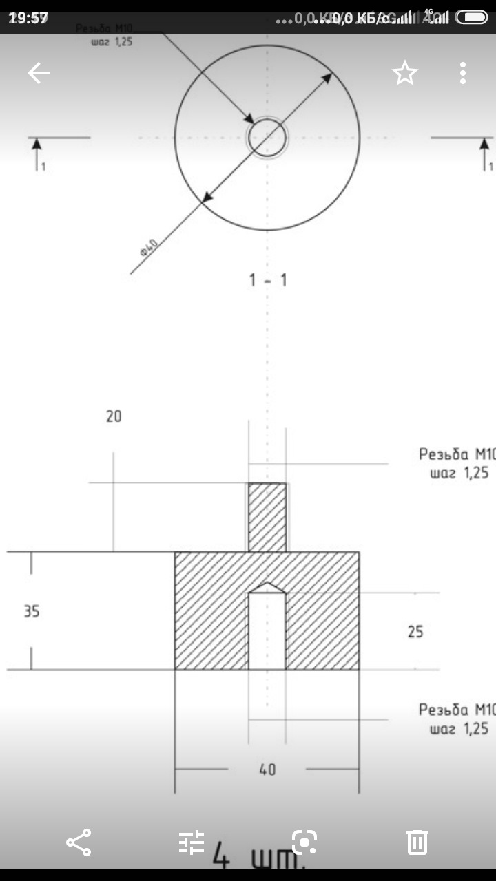

Проставки заказывал у токаря высотой 35 мм. Заказал две штуки.
После установки понял что 35 мм это много …пришлось обрезать до 25 мм.
Такой высоты мне достаточно.
Ставил только спереди…
Теперь посадка намного удобнее.
Чертёж проставок нашел на драйве информации по ним очень много.
