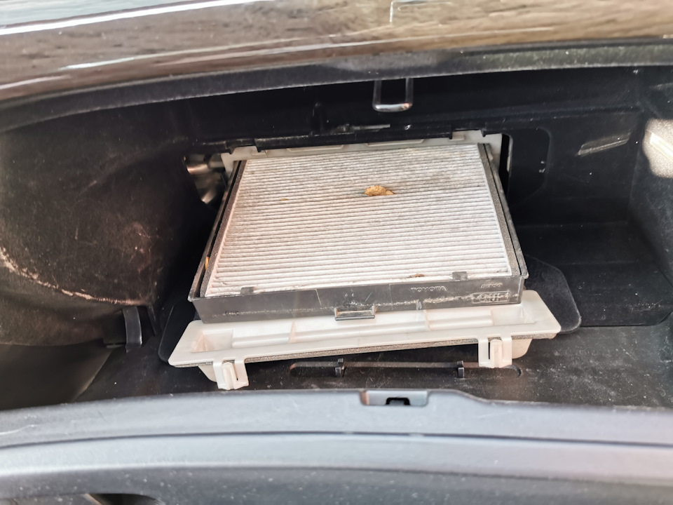

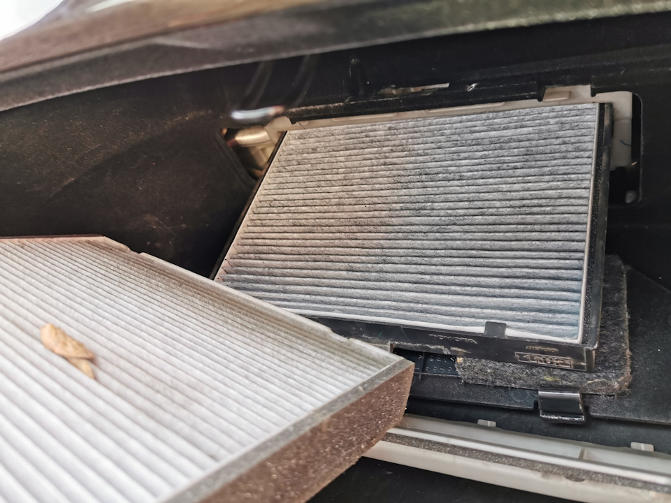

Сразу после покупки поменял фильтр салона, поставил mann.

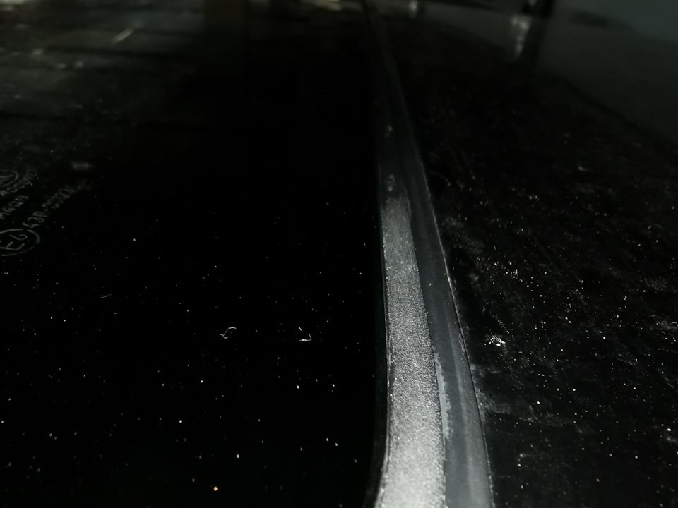

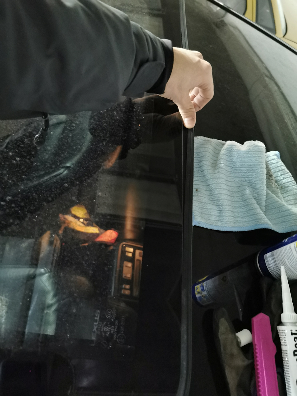

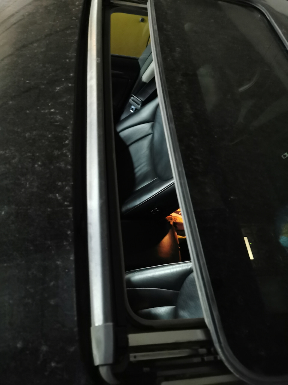

Однажды, закрыв люк с режима вентиляции заметил, что резинка в задней части стекла люка вылезла наружу.
Уплотнитель Т- образный, вставляется в кромку люка.
Перестал открывать, нашел время- обезжирил и подклеил. При близком рассмотрении — резинка в мелкой сетке трещинок. Новый идёт всборе со стеклом, 17к. Говорят бывает БУ живые. Поищем.

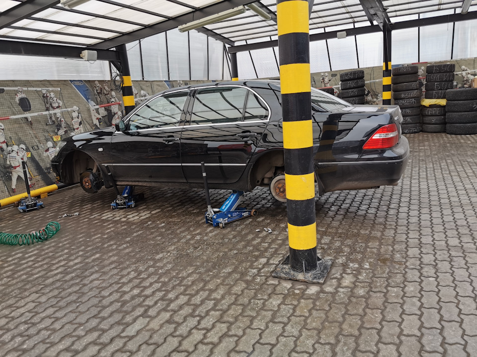

Казалось, что диски подбивают. Решил для самоуспокоения проверить.
Почему для самоуспокоения? Ибо прошлый владелец с щепитильным подходом к машине, и точно не ездил бы на кривых :)
В итоге диски ок, есть выработка на месте посадки, резина чуть, назад поставили те, что чуть яйцом.
В целом зря переживал. Но теперь спокоен.
Будут ждать зимы, отбалансированные :)

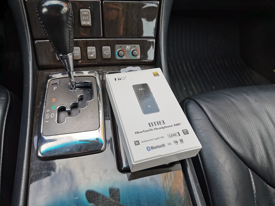

Да, в машине подключен ятур (вроде), выведен усб и аукс. На прошлой машине в такую же схему был поставлен мной блютус ресивер, в аукс. Почему именно ресивер, а не просто бт-свисток с Али? Ибо ресивер имеет свой предусилитель, и качество оказывается выше, чем звук кабелем с телефона.
В альтезе использовал fiio ubtr, он не имеет функции "ресивера в авто"- включаться и выключаться автоматически, в зависимости от наличия питания.
Взял помощнее, btr3, он дороже, но имеет эту супер функцию- режим "автомобиль".

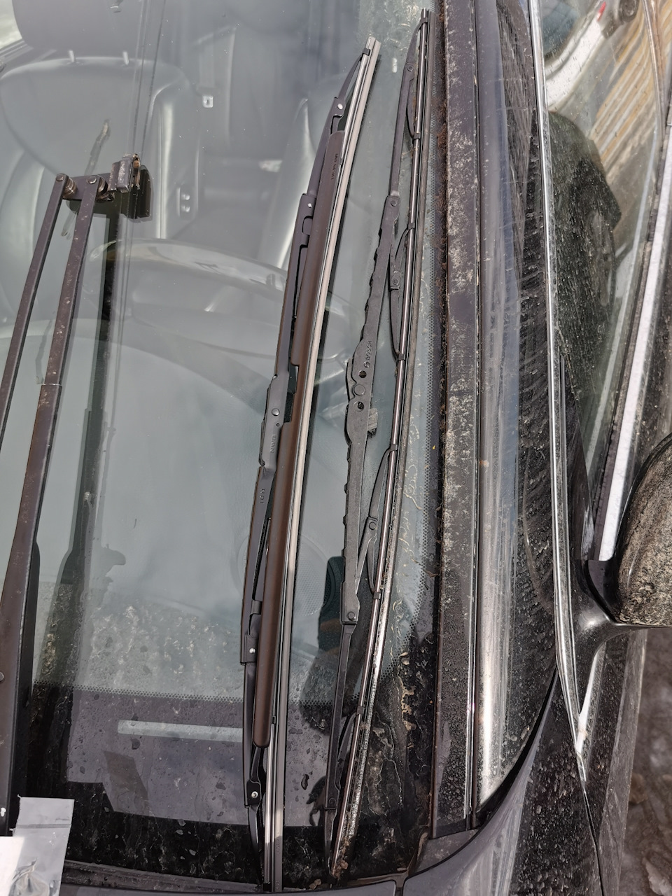

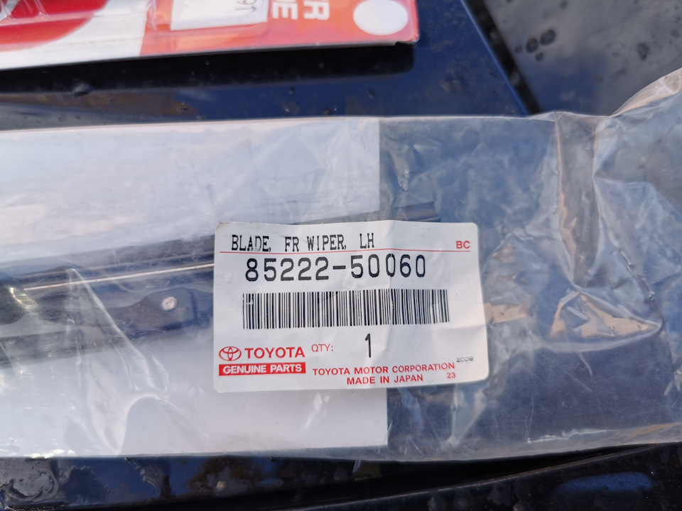

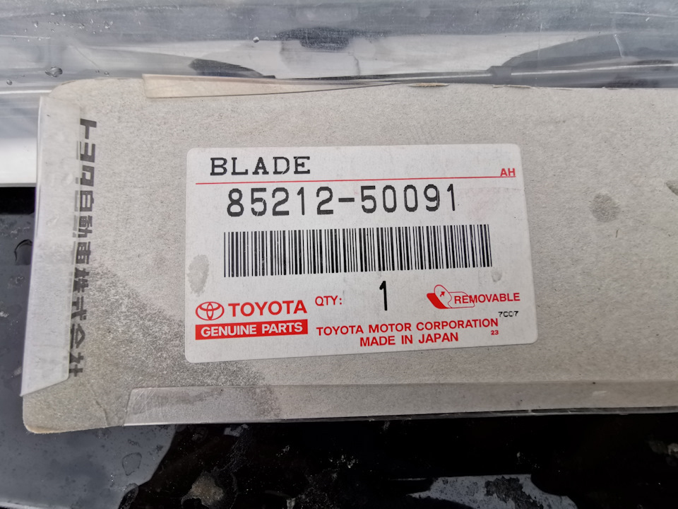

Решил поменять дворники, так сказать подарок машинке- старые тёрли нормально.
Были бош, поставил родные.

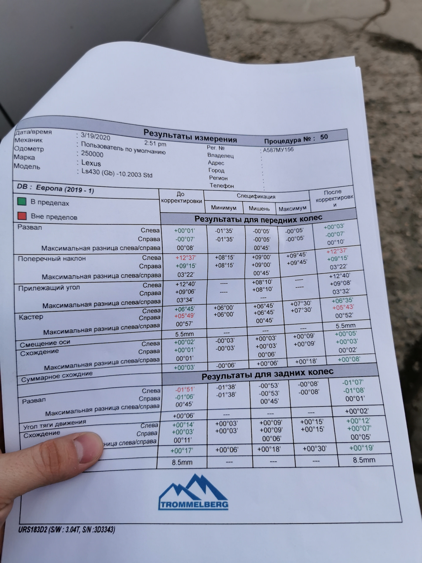

Ну и проверил сход-развал, кроме заднего левого колеса (чутка развал)- было норм.
