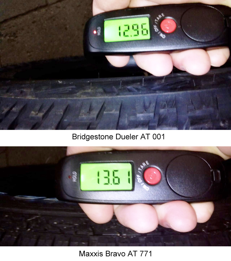

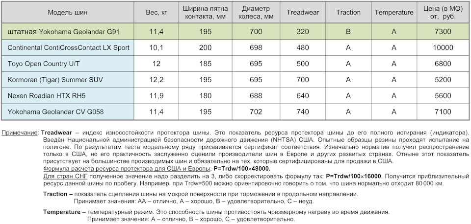

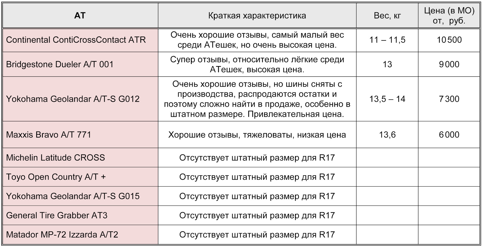

Выбор начал с категории шин АТ (А/Т). Ниже в таблице привожу те, что лично мне приглянулись больше, исходя из моих требований:
Лично пощупать удалось только 2 резины: Бриджи и Максы. И если бы я решил брать АТ-ешку, то скорее всего это были бы Бриджи.
Почему отказался от идеи с АТ-резиной? Во-первых — однозначно больше масса со всеми вытекающими; во-вторых — при любом раскладе будет хуже поведение на трассе (чем зубастее, тем более заметно); ну и прикинув сколько раз за 7 лет владения данным авто я выезжал летом на хоть какое-то маломальское бездорожье (примерно 5%), окончательно пришел к нецелесообразности данного варианта.

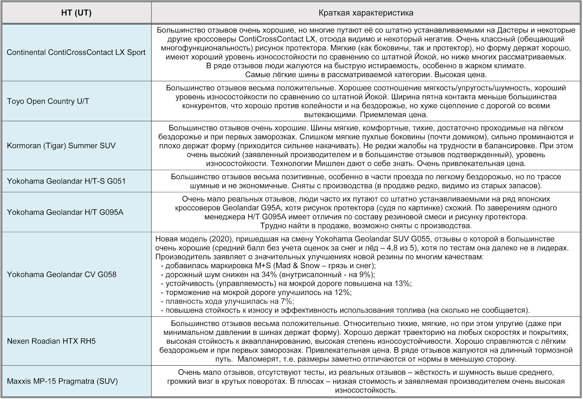

В итоге окончательно остановил выбор на категории HT (H/T, U/T), т.е. как бы и трассовые, но с неким небольшим легко-внедорожным потенциалом.
Пришлось конечно помотаться по разным точкам продаж и раздобыть нужные модели шин именно в штатном размере, чтобы адекватно их сравнить, т.к. большинство шинных магазинов – интернет-магазы и работают исключительно на заказ, а в наличии очень ограниченный ассортимент.

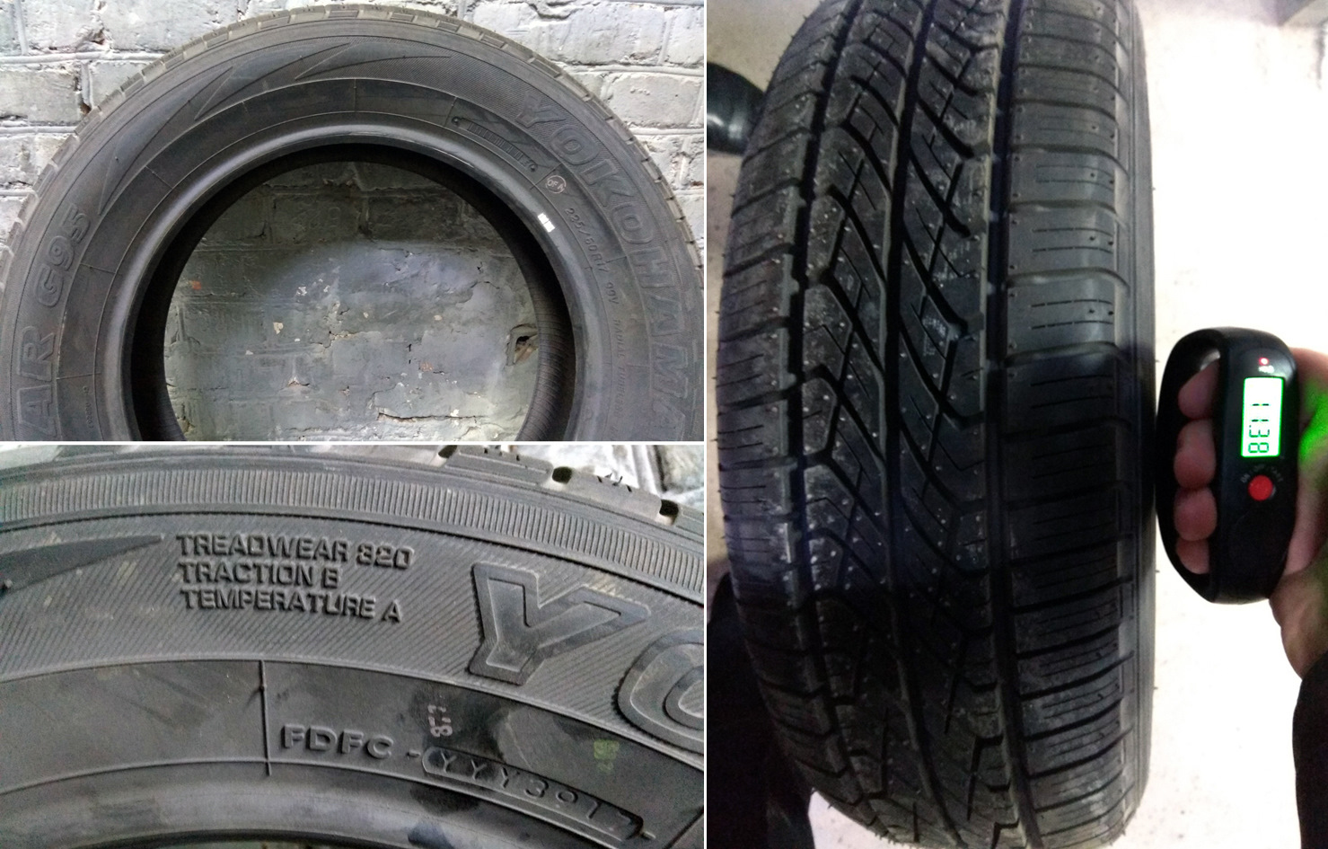

Сравнение проводил относительно очень близких по параметрам и характеристикам к нашим штаткам Yokohama Geolandar G95, которые ставились штатно на Аутбеки и некоторые другие яповские кроссовки. В одном из магазов завалялась такая шина 17 г.в. Ох и дубовая же она! Вообще не проминается. Неужели наши G91 такие же?

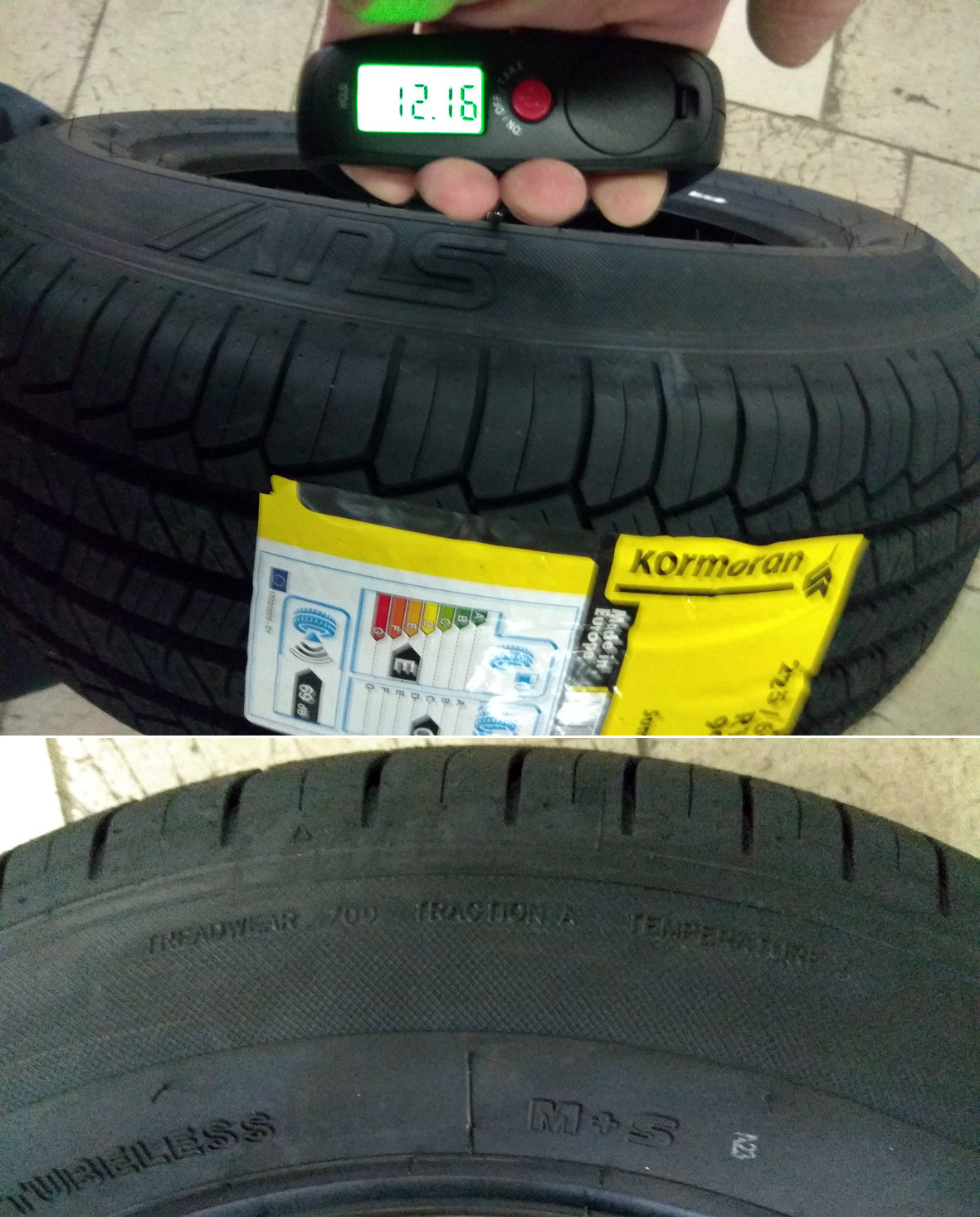

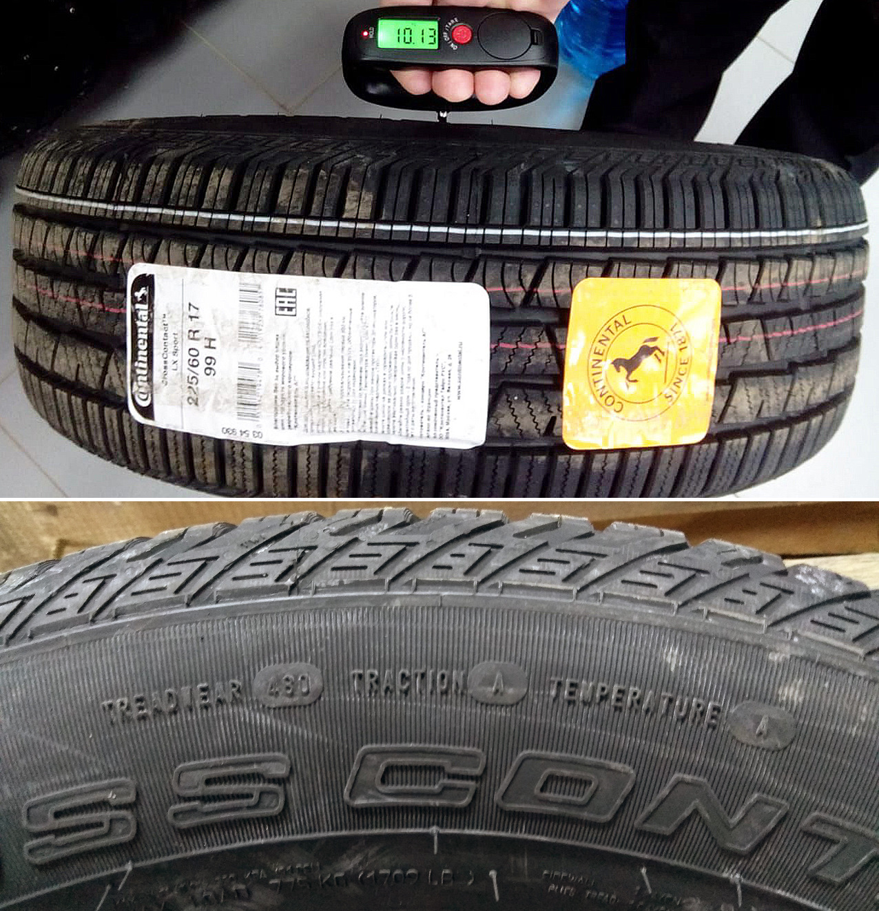

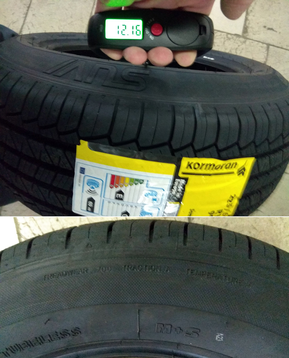

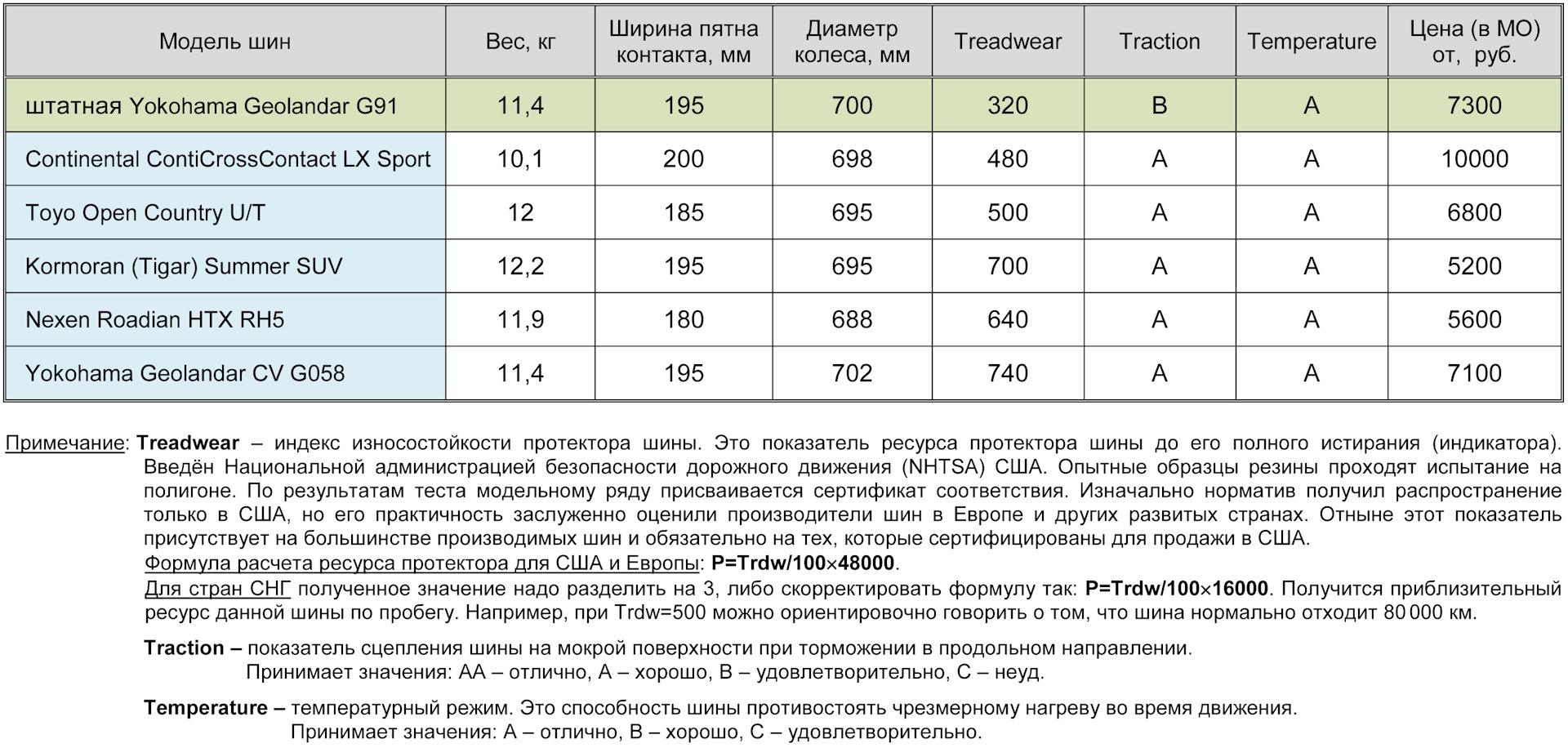

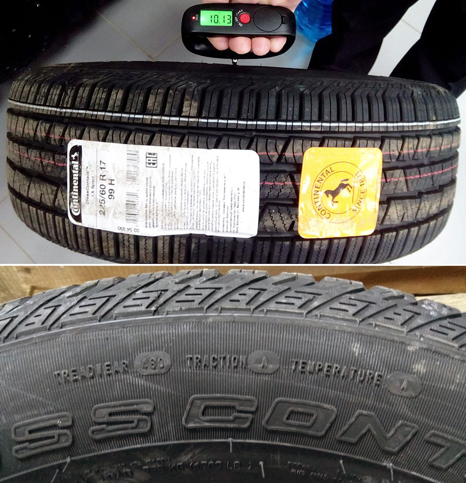

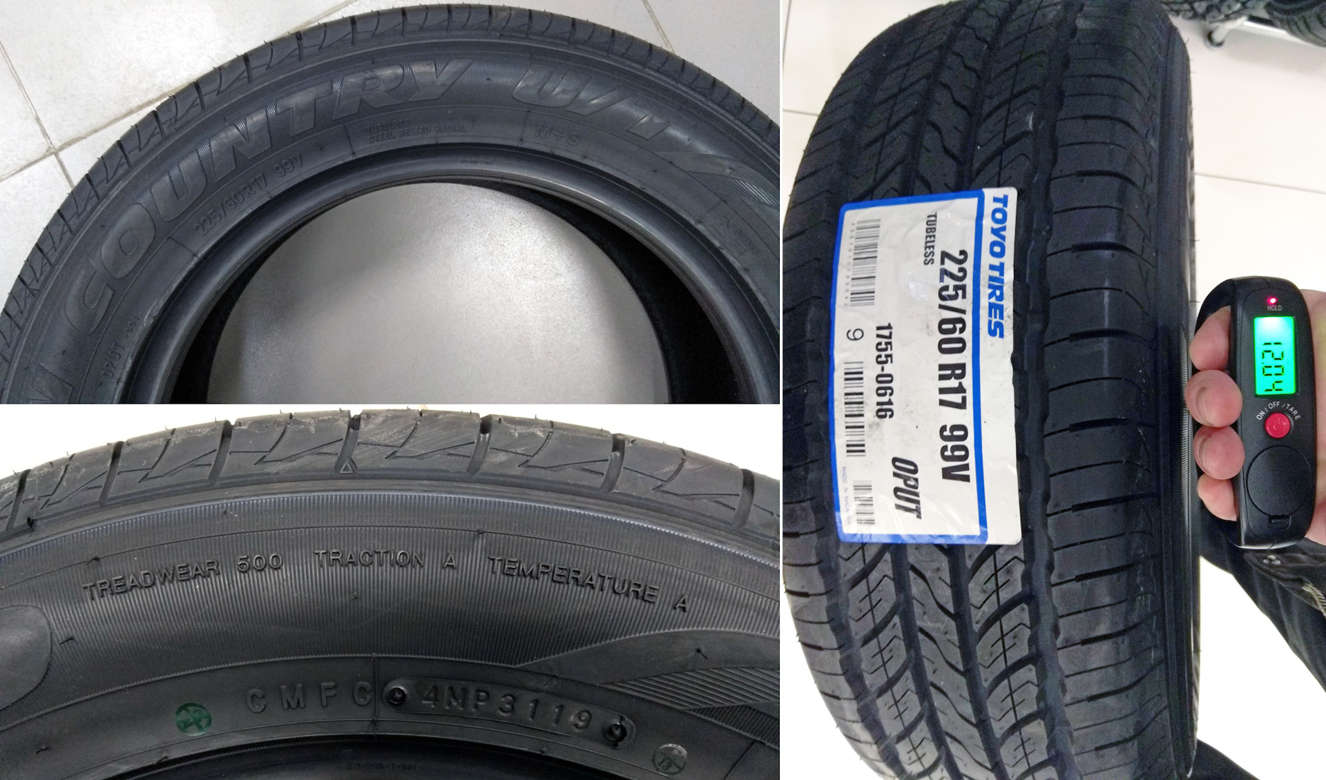

Ниже привожу результаты исследований в табличном виде, а также фотки осмотренных/ощупанных шин.
Выводы:
Все из отобранных шин по-своему хороши и скорее всего не разочаруют своего владельца. У каждой присутствует защита диска от «бордюрки», наиболее выраженная у Йоки и Корморана. Все соответствуют номиналу по ширине между боковинами (225), за исключением Нексена (220). У всех достаточный или очень высокий уровень износостойкости, очень хорошие показатели сцепления на мокрой поверхности и противодействия чрезмерному нагреву. Также все вписываются в разумные рамки по весу (массе).

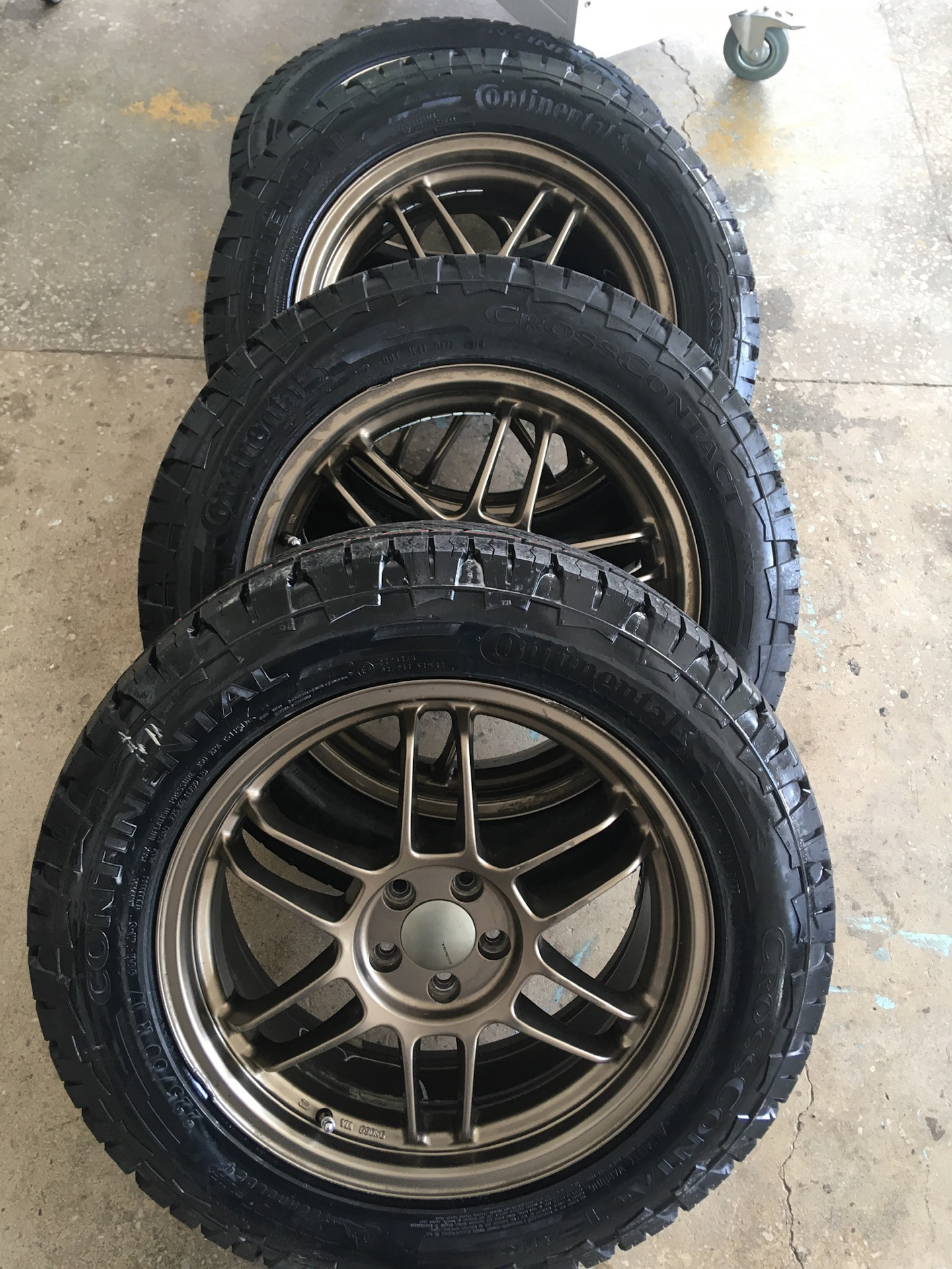

Continental ContiCrossContact LX Sport – понравились больше всех и если бы не ценник, то взял бы их, даже с учетом возможно большей истираемости и вероятной «плывучести» в жару.
Toyo Open Country U/T и Kormoran (Tigar) Summer SUV – очень достойные варианты и, несмотря на ряд отличий, по совокупности качеств/характеристик (у каждой свои плюсы и минусы) находятся на одном уровне. Если бы мне пришлось выбирать между ними, то я бы всерьёз призадумался. Тут больше наверное сыграют личные предпочтения и, возможно, цена (а по ней Корморан существенно выигрывает).

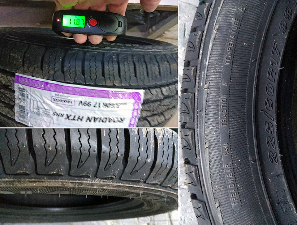

Nexen Roadian HTX RH5 – признаться я возлагал на них очень большие надежды, особенно после просмотра данного обзора:
И фактически крайний раз ехал в шинный магаз за ними, но ради интереса заодно заказал и «тёмную лошадку» Yokohama Geolandar CV G058 чисто ради посмотреть/пощупать эту новинку. И был очень приятно удивлён качеством новой Йоки. По сравнению со всеми предыдущими моделями (особенно штатными), это совершенно иной уровень качества. Мягкая почти как Корморан и Конти, но более упругая, форму держит хорошо, самый высокий уровень износостойкости и наиболее близкие к номиналу размеры (см.таблицу выше), интересный рисунок протектора, очень приятная и эластичная на ощупь, никакого неприятного запаха, относительно лёгкая (не тяжелее штатки). По сравнению с ней Nexen – кусок
Таким образом, как вы уже наверное догадались, мой выбор — Yokohama Geolandar CV G058.

странно, у тои tw500, а йоки 740, но ты говоришь она мягче.

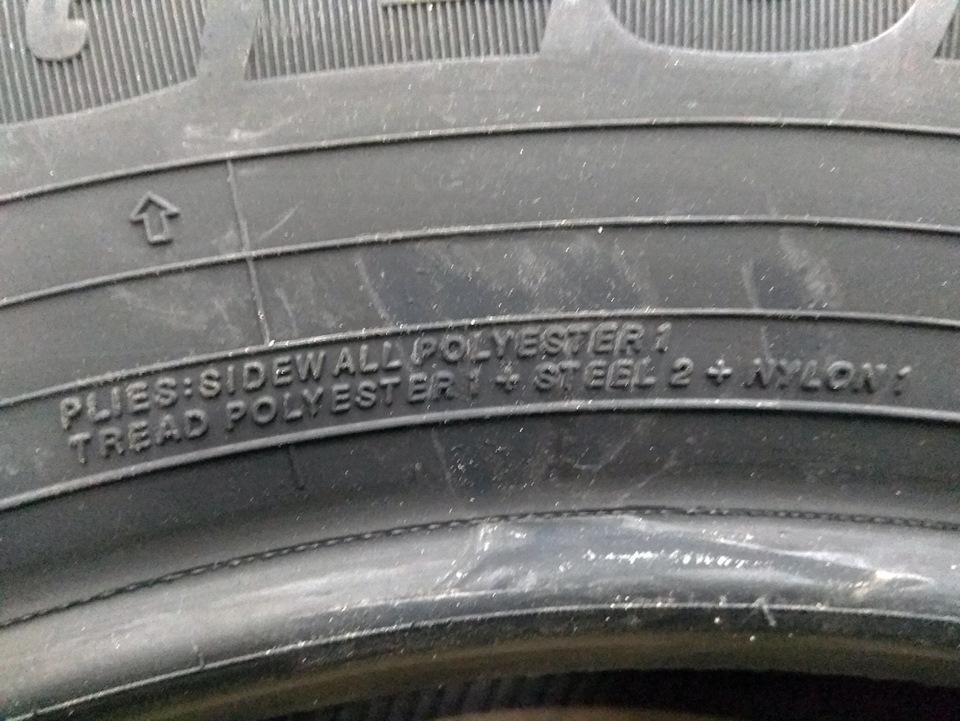

Выбираю по сути между G058 и G057, только вот пока нормально различия не могу понять между ними
Привет. Если найдёшь отличия отпишись пожалуйста :). Сам ищу и не могу найти

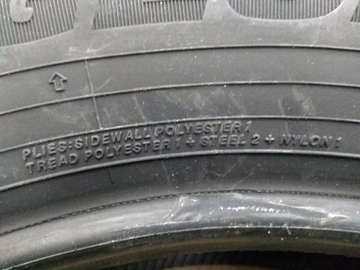

Я в итоге нашел только следующие:
1. Индекс скорости
2. Два нейлоновых слоя основного карда в 057 против одного слоя в 058
3. Два нейлоновых слоя в боковине в 057 против одного слоя в 058
Спасибо. 057 значит прочнее)
Ну да, выходит так, иначе за что брать на 1к больше за баллон)

Спасибо за инфу! Ну я так и предполагал — Кон-Тики одни из самых классных … Себе на Ниссан ставил- был просто шокирован их цепкостью ! Классные шины! Если бы не цена- тоже взял бы себе такие .
Я остановился на Контике АТР
Классная резя! Если бы не цена …

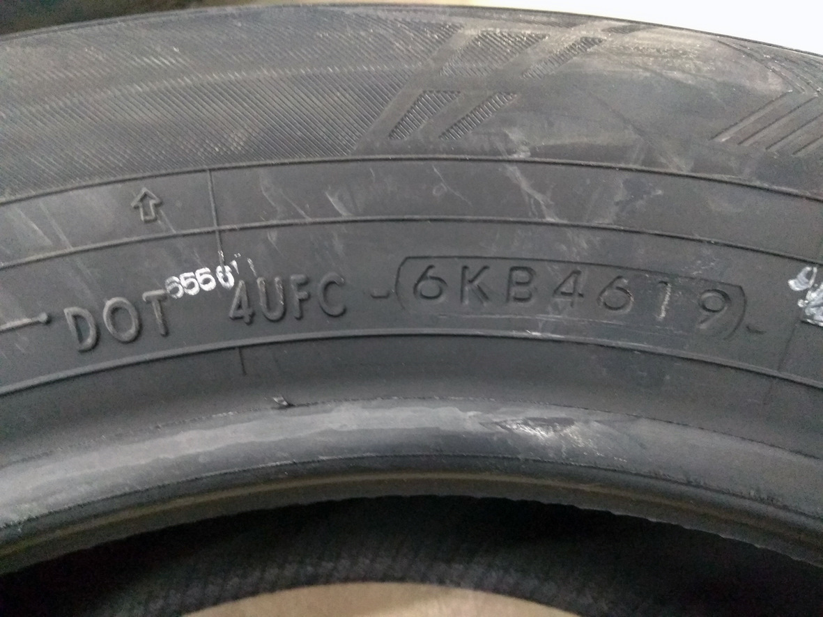

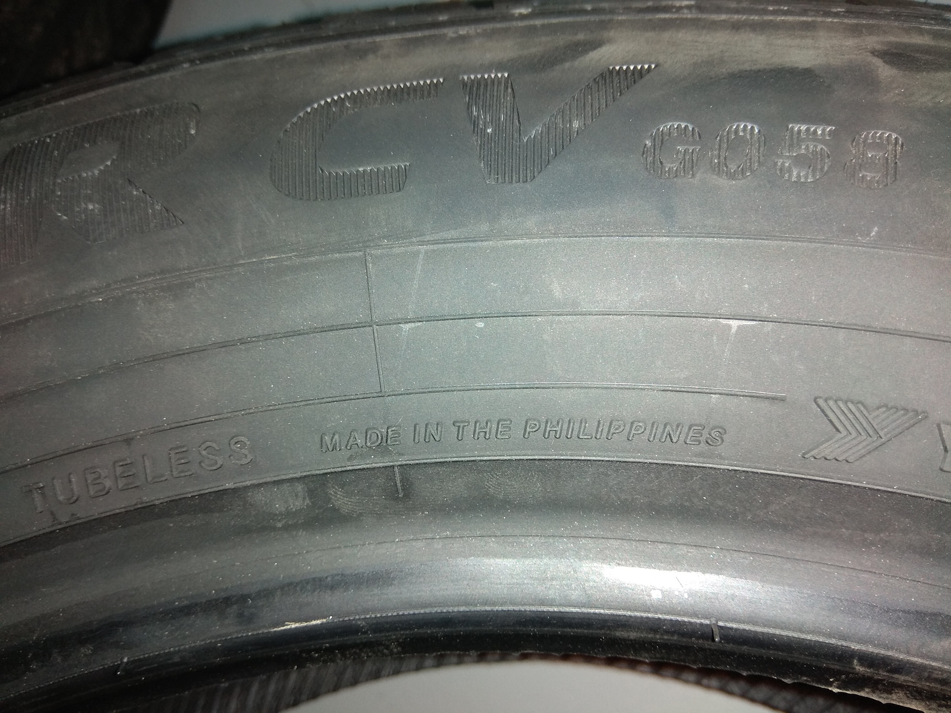

Ну ты и исследователь! ))) Чье она производство, я видимо просмотрел (((
Россия! Поддержим отечество!
Sergastra
Ошибочка вышла, не обратил внимания, манагеру поверил, а оказалось вот:
Может из натурального каучука?)))
Однозначно :)))
