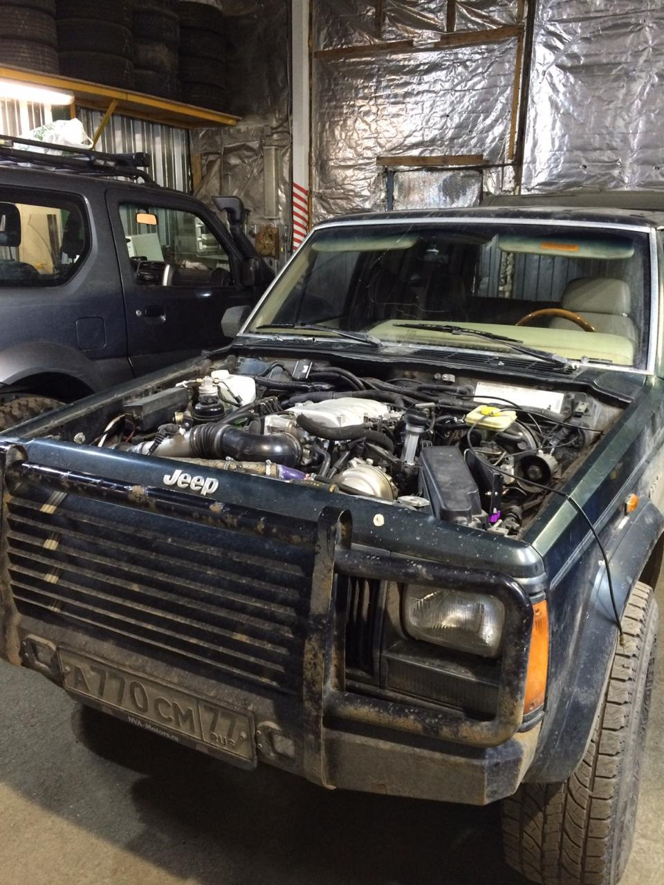

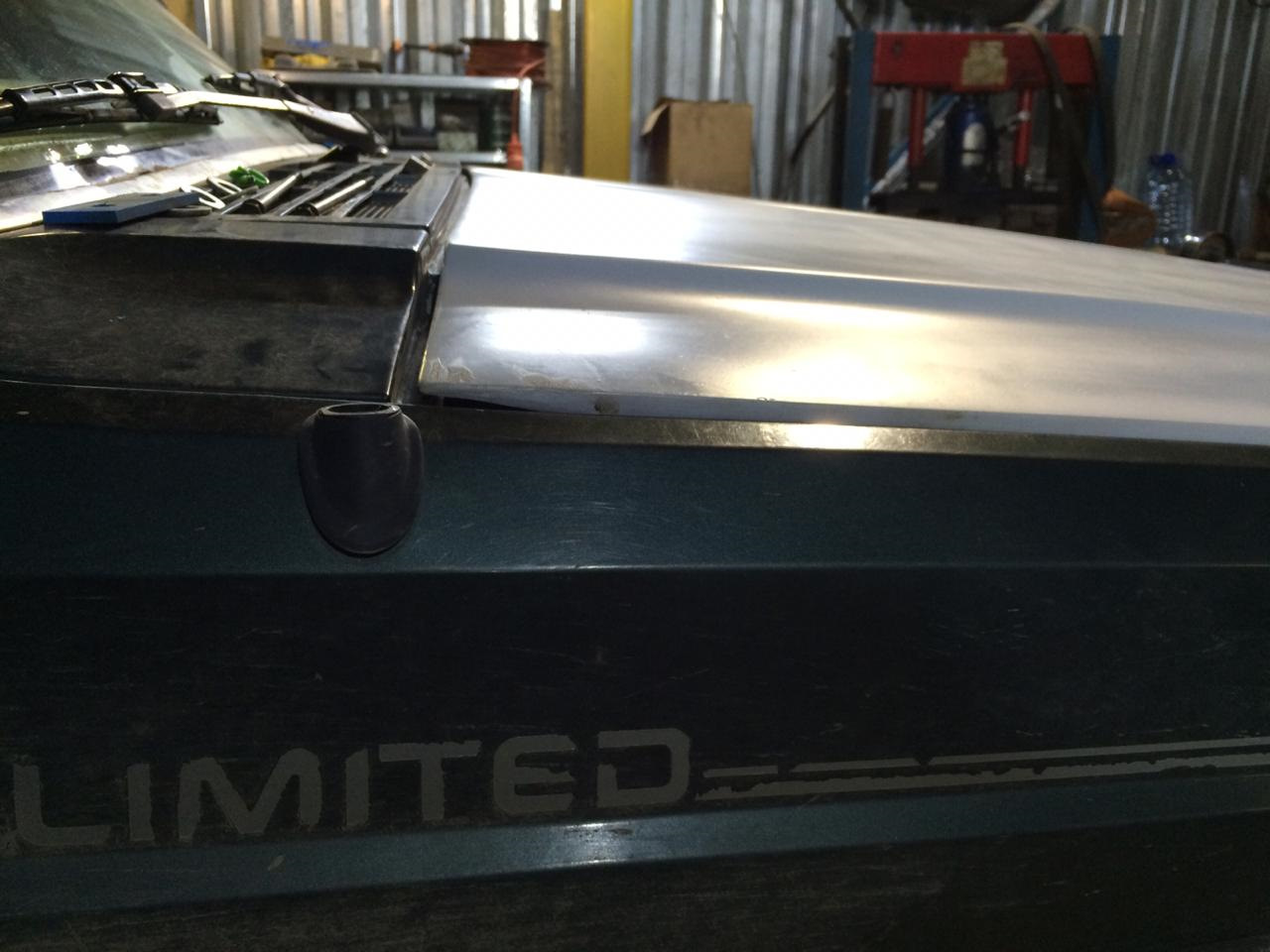

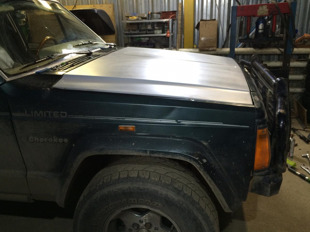

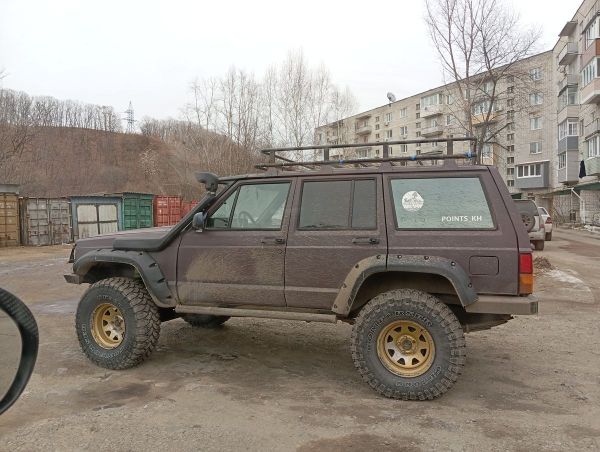

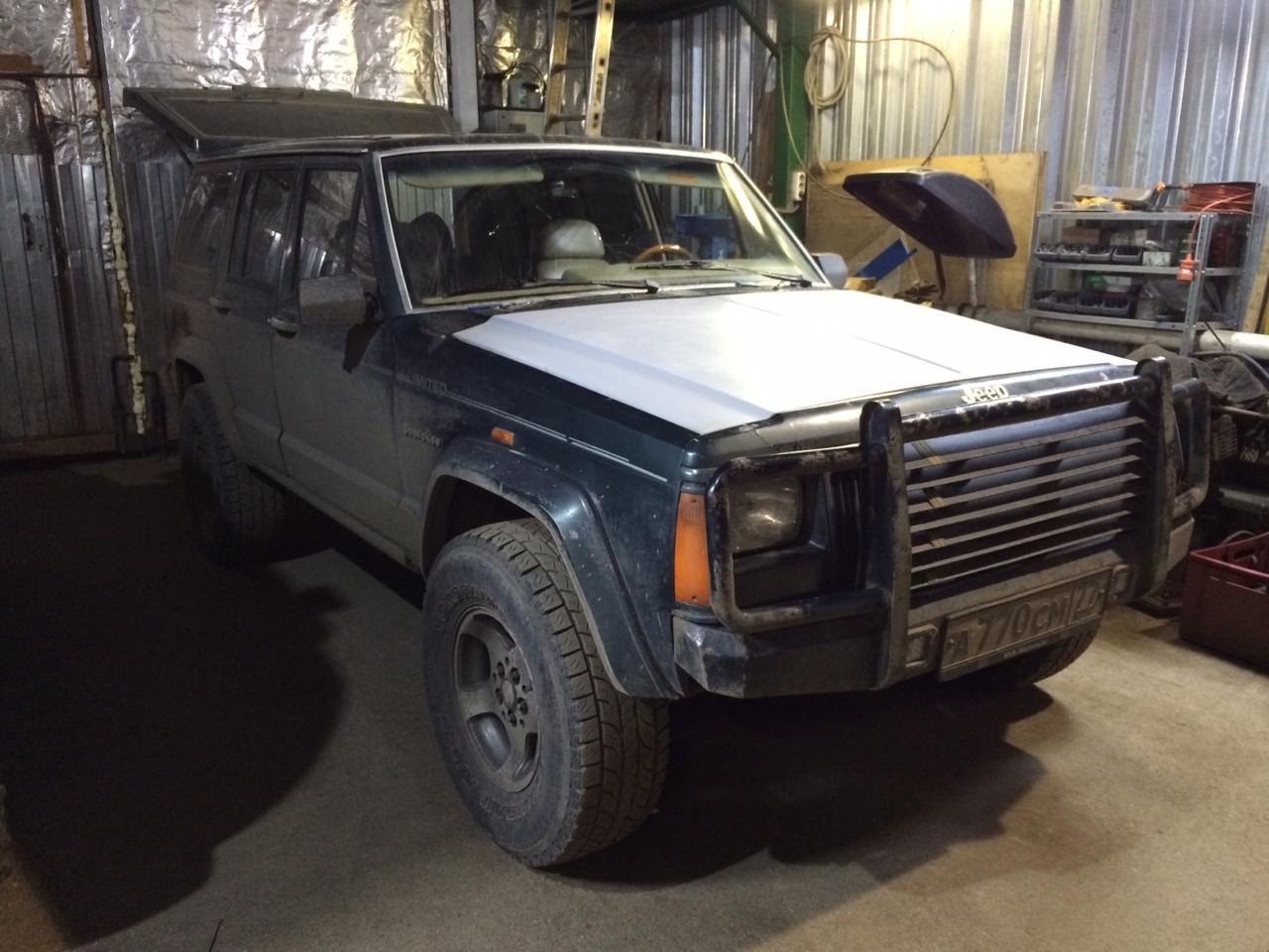

Всем доброго времени суток) вообщем так как по моему турбо неону уже имелся достаточный опыт в уменьшении массы автомобиля для улучшения его динамики (но там помимо карбона еще и корчевание было конечно), то и на джипе решил тоже немного заморочиться.

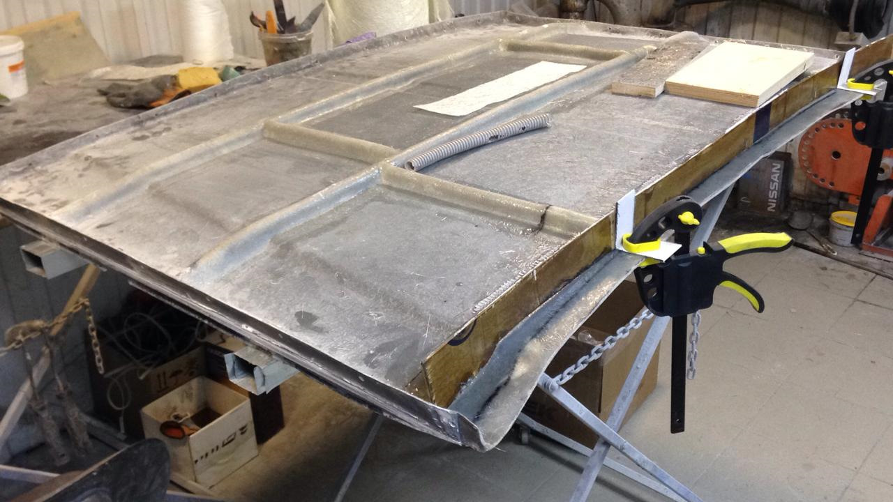

Вынашивал идею по пластиковому капоту несколько лет, даже следил за темой на джип форуме, однако никто так там толком и не собрался чтобы сделать несколько капотов, увы. Таким образом я решил действовать самостоятельно, нашел человека в Нефтекамске ( в Москве и подмосковье соглашались делать от 5-ти заказов), который согласился изготовить мне капот из стеклопластика, за что ему отдельное спасибо.

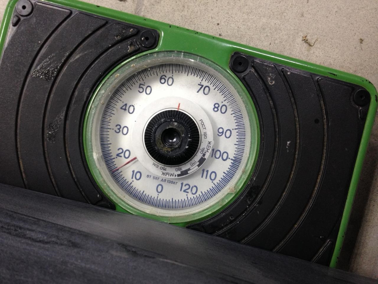

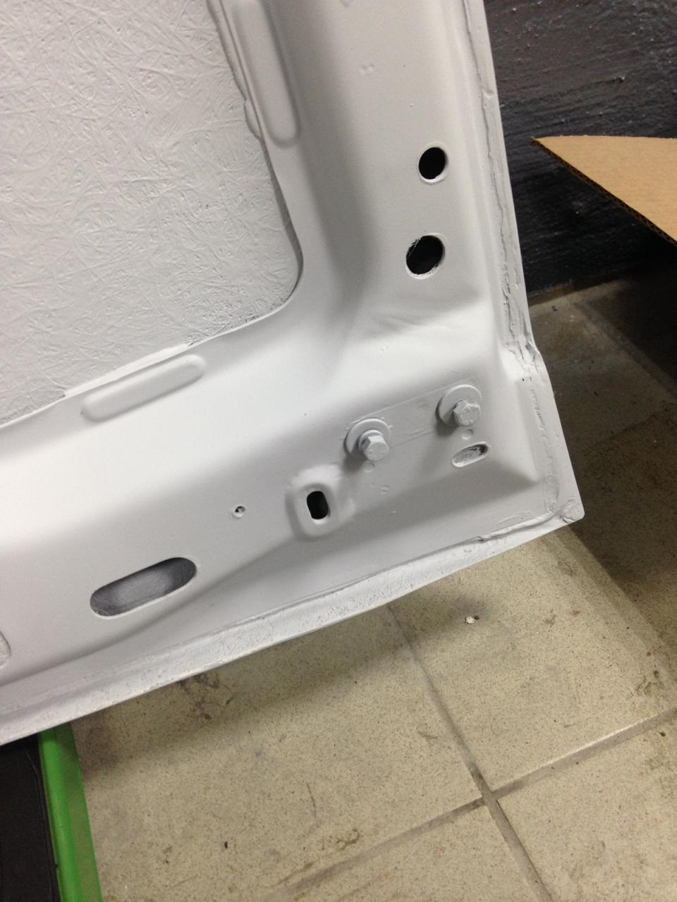

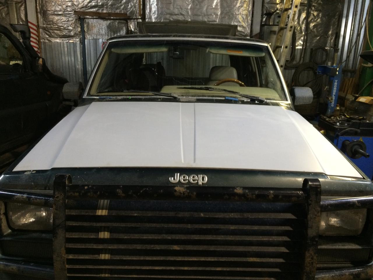

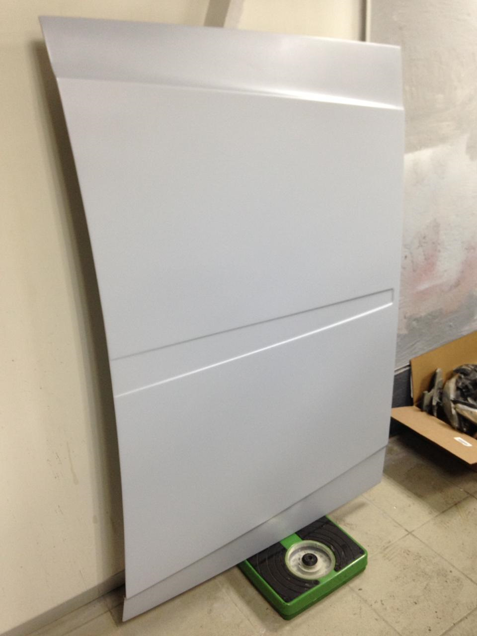

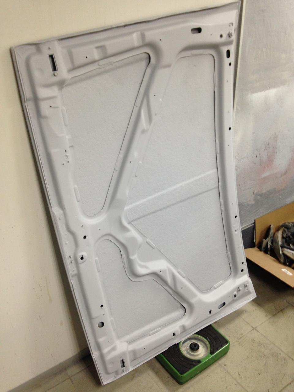

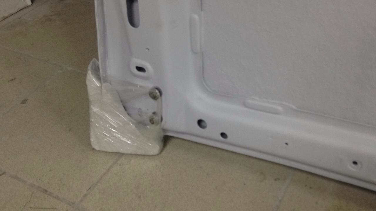

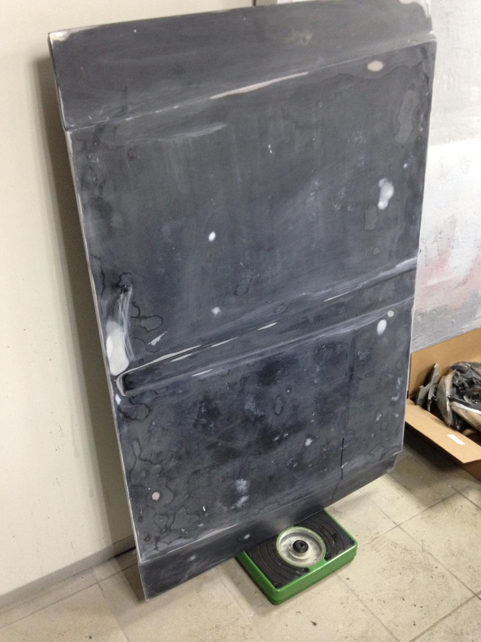

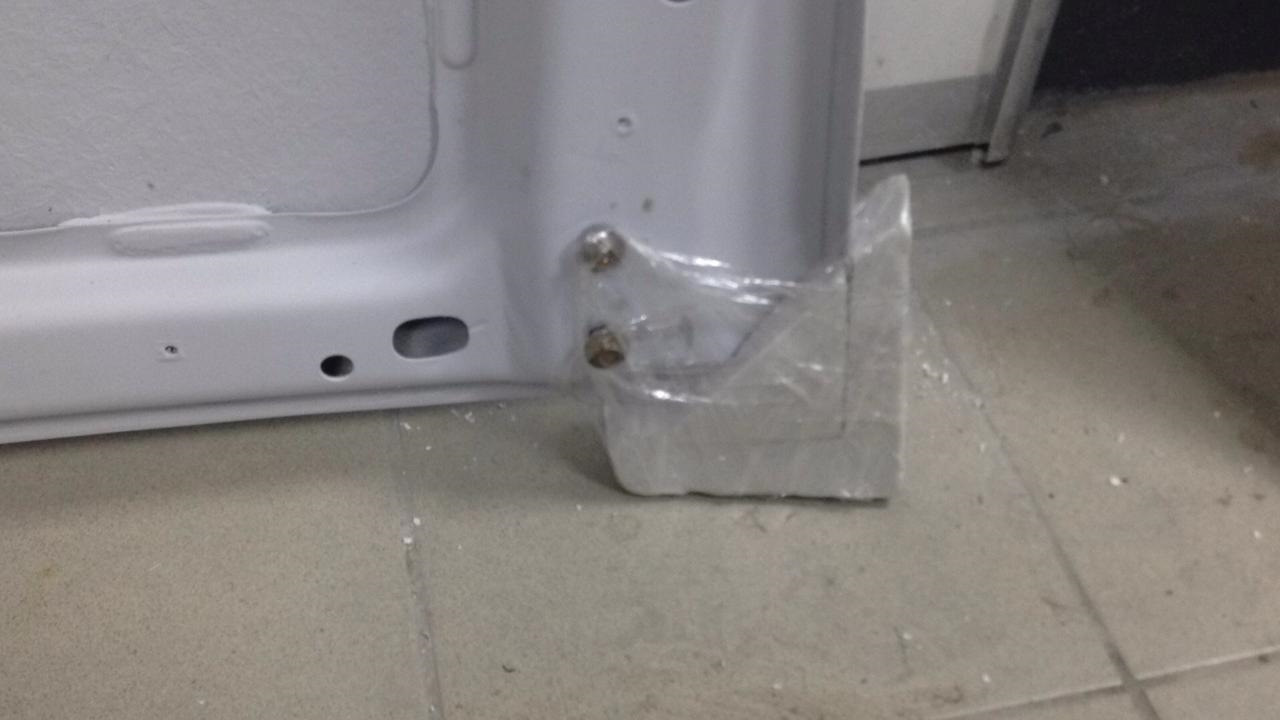

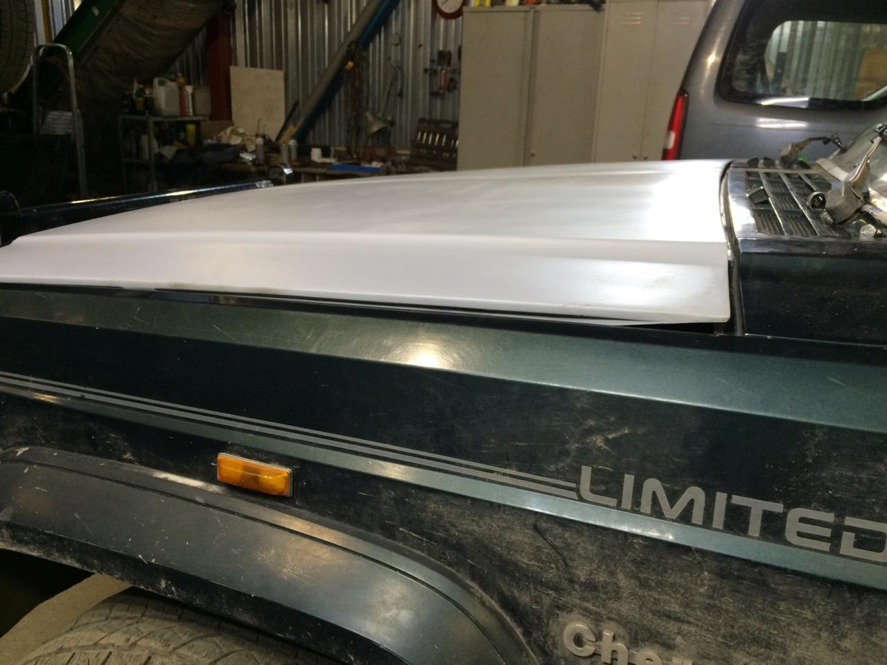

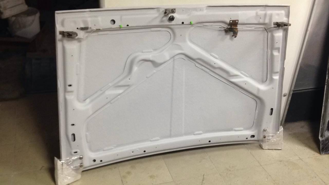

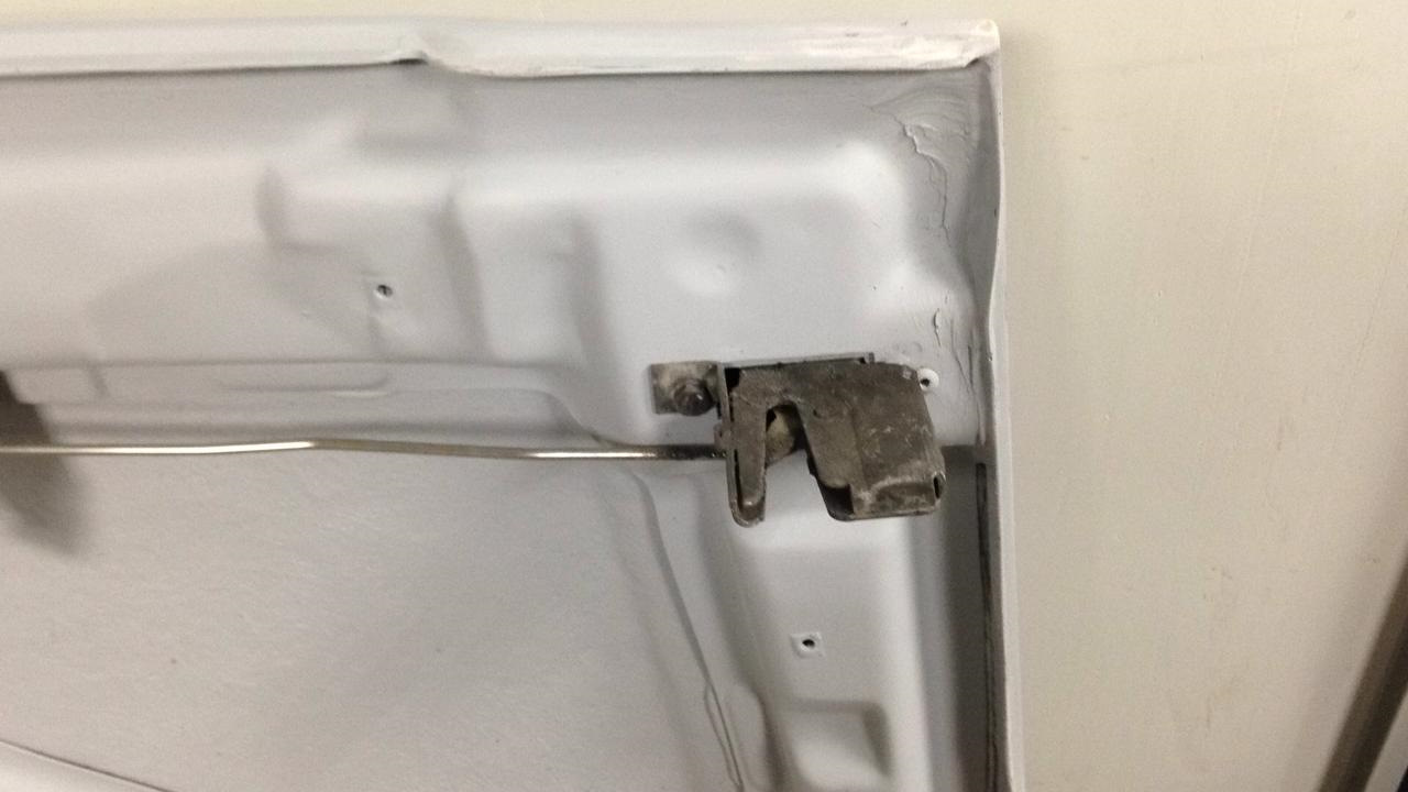

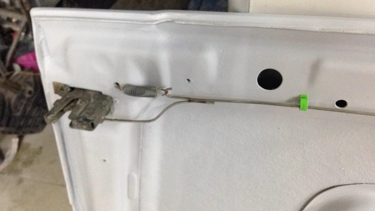

По итогам, выигрыш в весе составил около 10кг с капота (понимаю, что для машины это немного, но это тоже вес, джипперы и гонщики меня поймут), качество исполнения достойное, он достаточно прочный и нет расхлябанности, в целом меня все устроило, поставил также дополнительно проставки под петли, чтоб чуть-чуть повыше был для доп охлаждения. Сначала думал сделать с воздухозаборником или воздухоотводом, но потом решил оставить в стоковом виде, красить пока не буду, думаю потом уже, когда машину соберусь перекрашивать, меня устраивает пока и так. Ну и собственно фотографии)))) буду рад любой критике)

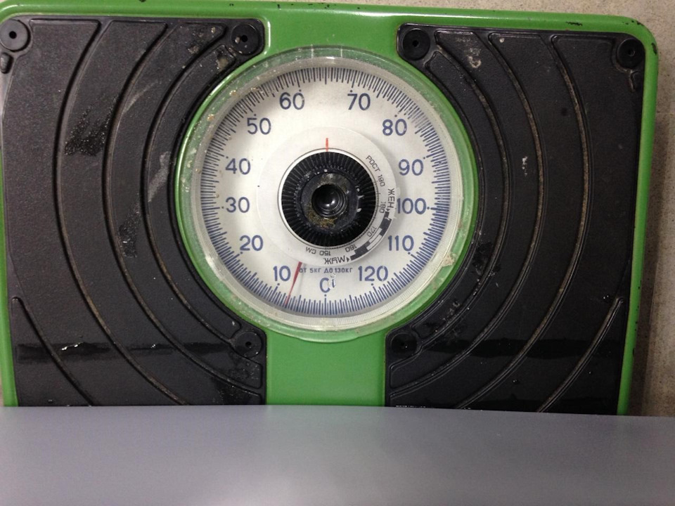

Ну для начала я хочу взвесить чирок, причём чтобы видеть сколько кг на каждом колесе, какая развесовка по осям и тд, а потом будем думать если что насчёт изготовления пластиковых деталей, хотя проще мне кажется увеличить мощность)

Покрась, полиэфирка не любит солнце и воду.
