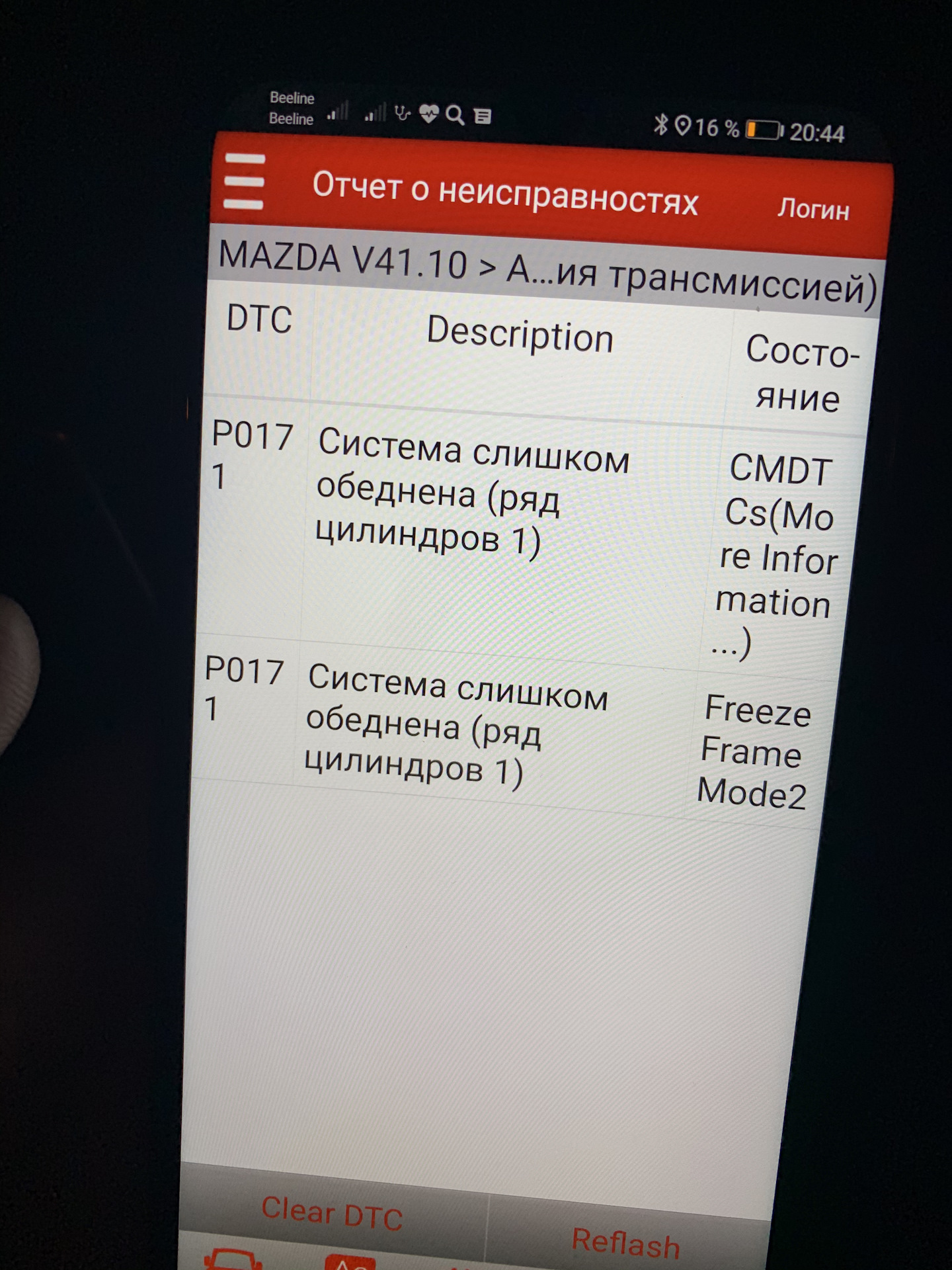

На утро при запуске двигателя поступил звонок от жены, со словами «загорелась» (((((( Цуккккккк…Ооо при запуске двигателя, она снова загорелась.
Жду вечера, приезда жены, спускаюсь, подключаю Launch, все та-же самая ошибка «Система слишком обеднена» (ряд цилиндров 1). Да е…б…

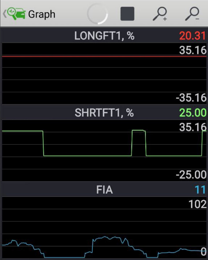

Все мысли сводятся к одному – проблема в форсунках и надо найти сервис, в котором данные ошибки делают на «Ты» перед этим прочитал большую статью от «Музда СТО», в которой написано что за 9 рублей данную проблему они устраняли.
Благо выходной – «безпробочный» день и через 10-15 минут я уже у них. Пообщавшись с мастером приемщиком, имя его называть я не буду (Большое вам спасибо! Беседа была длительной и разъяснительной. Человек все рассказал, уделив при этом много времени. Еще раз ему большое спасибо!). На мой вопрос: «что делать?» — ответ: надо подключить компьютер и почитать ошибки)))) Хммм))) (цена вопроса 1000р.) Отвечаю что сам занимаюсь компьютерной диагностикой в течении 5 лет, видел тысячи разных ошибок и могу подключить свой комп. Диагностика стоит 500р. и не более. Говорю я не еврей и готов заплатить деньги, но мне нужен результат. Просто так не хочу разбрасываться деньгами, так как имею своё диагностическое оборудование. Решили почитать ошибки за 300р.).
Читаем в ответ у вас повышенный LongFT1 и составляет 20,31% и это большие отклонения. Данный цифры не должны превышать 1 %. Спрашиваю, как будем лечить? Ответ – надо снимать форсунки и чистить их. Рассказываю о проделанной работе, что чистил уже 2 раза – не помогает. Ответ – надо снимать и пробывать))). Большое Вам спасибо)!
Понимаю чтобы решить данную проблему надо искать стенд и проливать форсунки на стенеде, что бы в первую очередь посмотреть их распыл или струйность. Афито и ЮлА не помогла, так как в мскве нет стендов кто может проверить работоспособность SkyActiv-овских форсунок, все ссылаются на то, что прокачать на стенде их невозможно, так как рабочее давление на них в районе 16-18 Мпа, а бензиновые стенды дают давление до 5-6 мегапаскаль, и в этих форсунках другой диаметр и длина наконечника форсунки(((.

Описывать что к чему, смысла нет, ошибки по окончания работ удалил. Запуск – поехали! До дома 8 км, ничего по дороге не загорелось, на утро все тоже самое повторилось!
Мляяяятьььььььььььььь подскажите что за Хрень мБлять ))) ((( Сил нет, эмоции не передать!

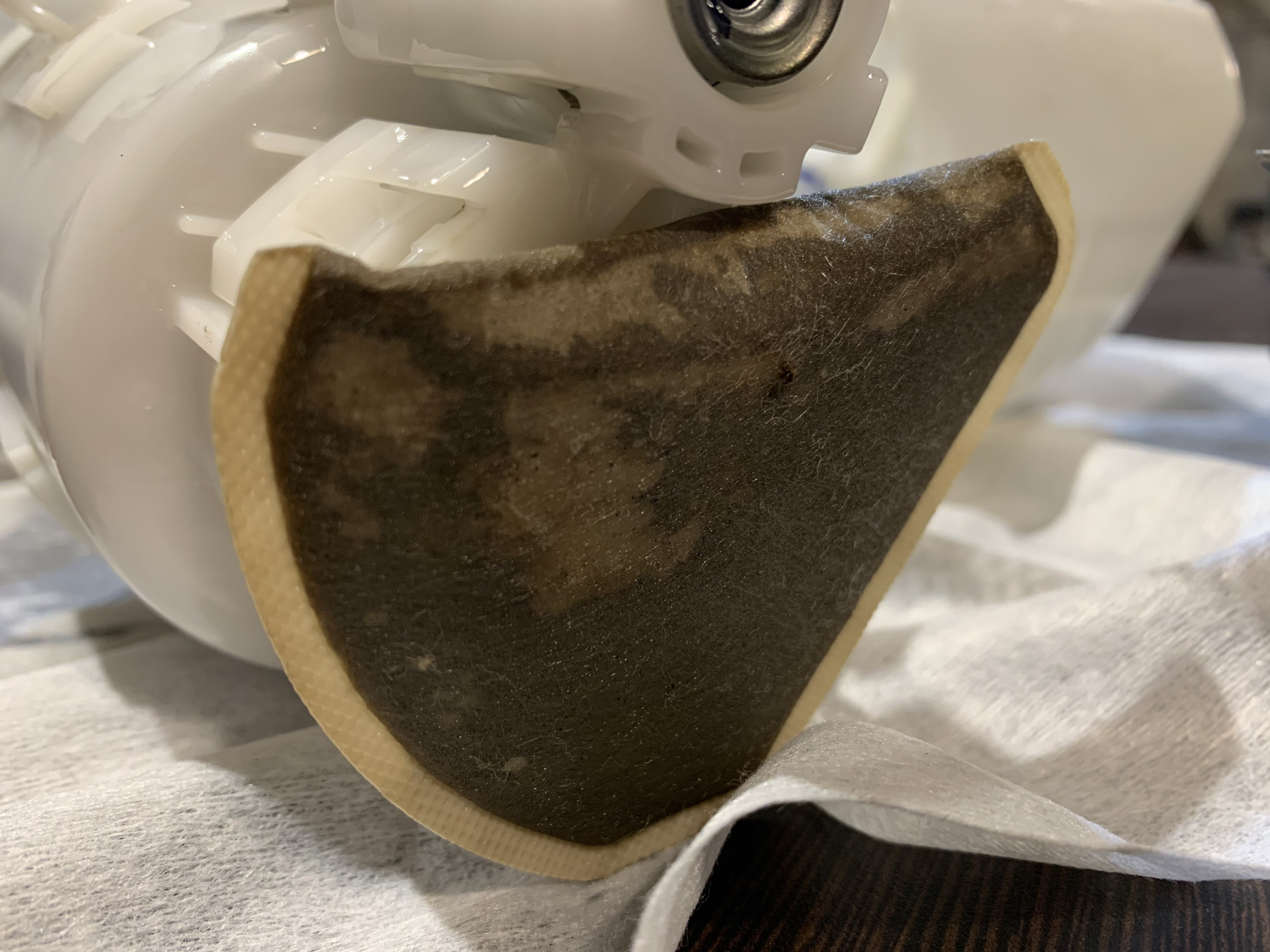

Вот такая разница с новым фильтром )
Грязнее, чем мой был после 200 с чем то, тысяч пробега.
Почему так получается? Я думаю бензин везде нормальный. Может другие какие факторы влияют?
Машина с региона. Я думаю там такое качество бенза просто.
Ну, не знаю. Где бы не гонял, а приходилось по долгу во всяких регионах находиться, везде бензин огонь. Ни разу, ни одна херня не загрязнилась сильно.
ГовнеZа было прилично ! Пробег 53.000 км.
В нижней части корпуса топливного насоса было чуток грязи, похожей на песок…
21.03. (вчера) поставил новые свечи и на топливном фильтре поменял фильтр грубой очистки, ошибка загорелась, но самое интересное после замены свечей, после стирания ошибки 0171 — при входе в блок первый раз появились ошибки по пропускам зажигания во всех цилиндрах! Откуда они взялись — хээЗээээ. Удалил их и больше ничего не загорелось! Приехал домой, ничего не загорелось))). Сейчас пойду заведу — посмотрю что будет)
