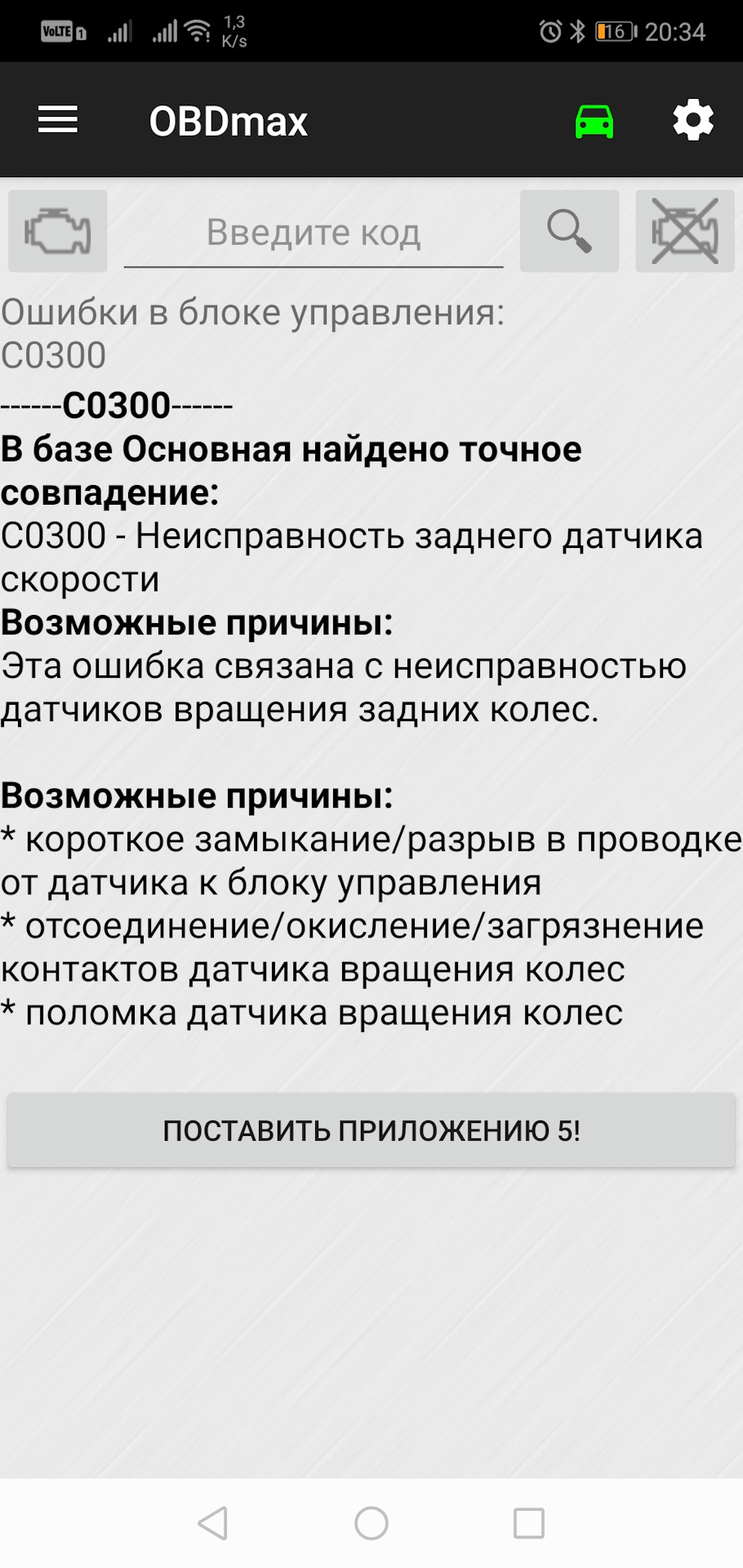

Наступила оттепель вылезла герлянда ошибок.
Вся проблема как позже выяснилось из-за окисления контакта переднего правого датчика АБС. Спасти контакт не удалось вопрос решислся заменой датчика.
При этом обд2 ошибки не видел, после подключения диагностического шнура купленого на али причина была установлена.

Было такое, только впереди справа. Тоже зависело от погоды. Если замена датчика не поможет, меняй подшипник, значит магнитному кольцу хана. У меня так и получилось, хотя замена датчика на некоторое время улучшило ситуацию.
Я нашёл прогу которая прочитала ошибку

Спасибо, но при ошибке SAP горит чек и пишут пропадает тяга, а у меня загорелся индикатор блокировки раздатки и тяга не пропала.

Оибок елм не показует
Елм надо выкинуть и использовать хотя бы Лаунч
