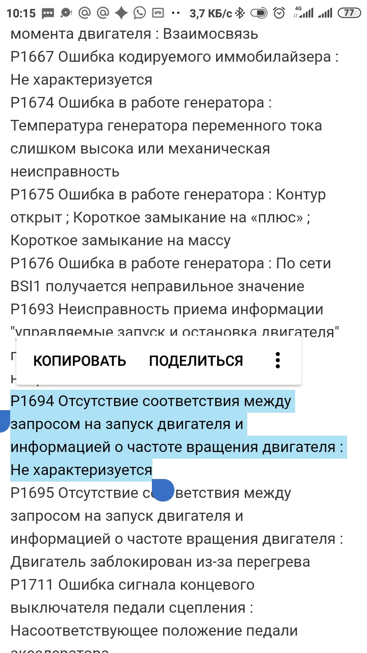

Вот и сталкнулся я с первой проблемой. Пару дней назад заметил что двигатель запускается не с пол пинка, приходилось стартером крутить пару секунд. Проездив так целый день ближе к вечеру направился в гараж, заниматься ремонтом другой машины. Доехал, заглушил, через пару часов собрался домой, сел в машину, заводить--не заводится. Благо с собой был комп с кабелем диагностики. Подключил, выдаёт ошибку Р1694

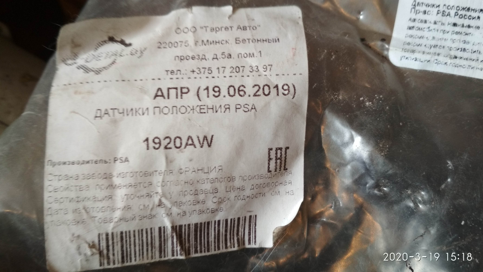

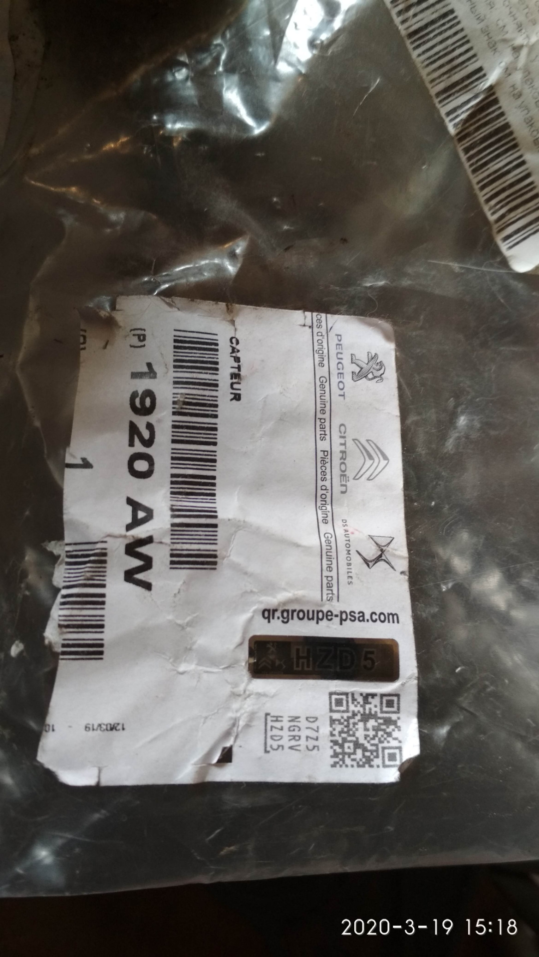

Полистав ДРАЙВ, нашёл 2 записи. На одном предохранитель был перегоревший. На втором датчик положения коленвала пришлось заменить. Полез к предохранителям- все целы. Остаётся второй вариант. Полез в интернет, в основном ждать несколько дней. Нашёл неподалеку новый, вроде оригинал( хотя одному Богу известно)
Утром связался с продавцом, подъехал, забрал. Доехал до гаража, прикрутил на место--и о чудо, завелась. Буду надеяться что прослужит долго.

P1694 Coherence fault between the request for engine starting and the engine speed information : Not characterised
Рад стараться. Я ведь тоже по чужим постам ремонтирусь. Надеюсь кому-то пригодится
вам повезло. что перевод совпадает с оригиналом ))
советую читать всегда первоисточник!
Спасибо. Есть ссылка на первоисточник? Находил только на русском.
c4owners.org/C4_Error_Codes.php
Благодарствую. Лучше чтобы не пригодилась. А если что, есть где посмотреть. 🤝
