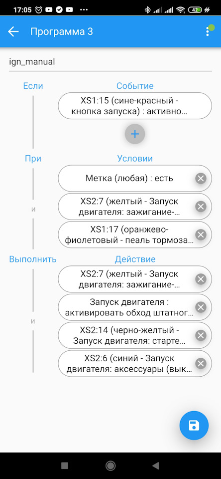

Поискав и подумав, понял, что предложенные кнопки мне никак не подходят. Нашел другое решение в виде сенсора Старлайн ЕС-1. Его можно установить куда угодно под обшивку и виден он не будет. Работает с сигнализацией Старлайн по умолчанию, ничего не нужно изобретать. Думаю, подойдет и для других сигнализаций. Для дополнительной защиты, удобства и сохранения штатного иммобилайзера подключить дополнительную антенну и разместить ее в удобном месте. Со второго ключа чип поместить в отдельную метку, и при посадке в авто класть эту метку в нужное место. Снятие с охраны происходит при помощи функции Свободные руки сигнализации. Для реализации нужного мне функционал предполагается использование возможностей гибкой логики сигнализации.
Реализация
1. Подключение сенсора к сигнализации и установка его в удобном месте;
2. Установка обходчика иммобилайзера. Антенна считывателя размещается в предполагаемом месте размещения метки с чипом со второго ключа. Катушка размещается, как и в общем случае, возле замка;
3. Включается функция Свободные руки;
4. Настраивается гибкая логика;

У себя установил так: Сига s96, кнопка старт\стоп и сенсор ec-1. Сенсор в ручке, срабатывает только при наличии метки, кнопку установил на штатной плате, где есп, обогрев лба и центр замок, заказал в вк плату на 5 кнопок, т.к штатная плата даже в люксе на 3 кнопки. Обходчик работает при наличии метки, режим асс включается при снятии с охраны, мне так удобнее. Автозапуск работает, мягкая посадка тоже. МКПП рено, сделал нейтраль через датчик кпп и режим автомат, никаких подготовок к автозапуску нет. Штатный ключ работает в режиме slave, если вдруг выйдет из строя сига, все штатно заведется. Замок на рулевой спилил совсем, т.к со штырями затея не очень безопасная, если вдруг выскочит на трассе пиши-пропало.

Все првильно Вам написали сделать кнопку через сигналку имо.остается ключ не нужен авто без метки непоедит не куда как и при автозапуске
Но при этом штатный иммобилайзер выключен получается, т.е. часть защиты не работает. Это же очевидно. Я его отключать не хочу ибо он блокирует всю электронику авто на более низком уровне чем сигналка
У меня с декабря 2018 года стоит безключевой доступ и кнопка старт/стоп, реализовано через штатную панель кнопок, где обогрев лобового и ESP, на крайнюю левую выведена кнопка. В водительской ручке стоит ёмкостной сенсор, прикасаешься к внутренней стороне ручки и через 3-4 секунды авто открывается, при наличии метки или телефона в кармане. Сделан все на основе StarLine S96 BT. Есть единственный минус на мойке при направлении струи на ручку двери, авто встаёт на охрану, в остальном все супер.
