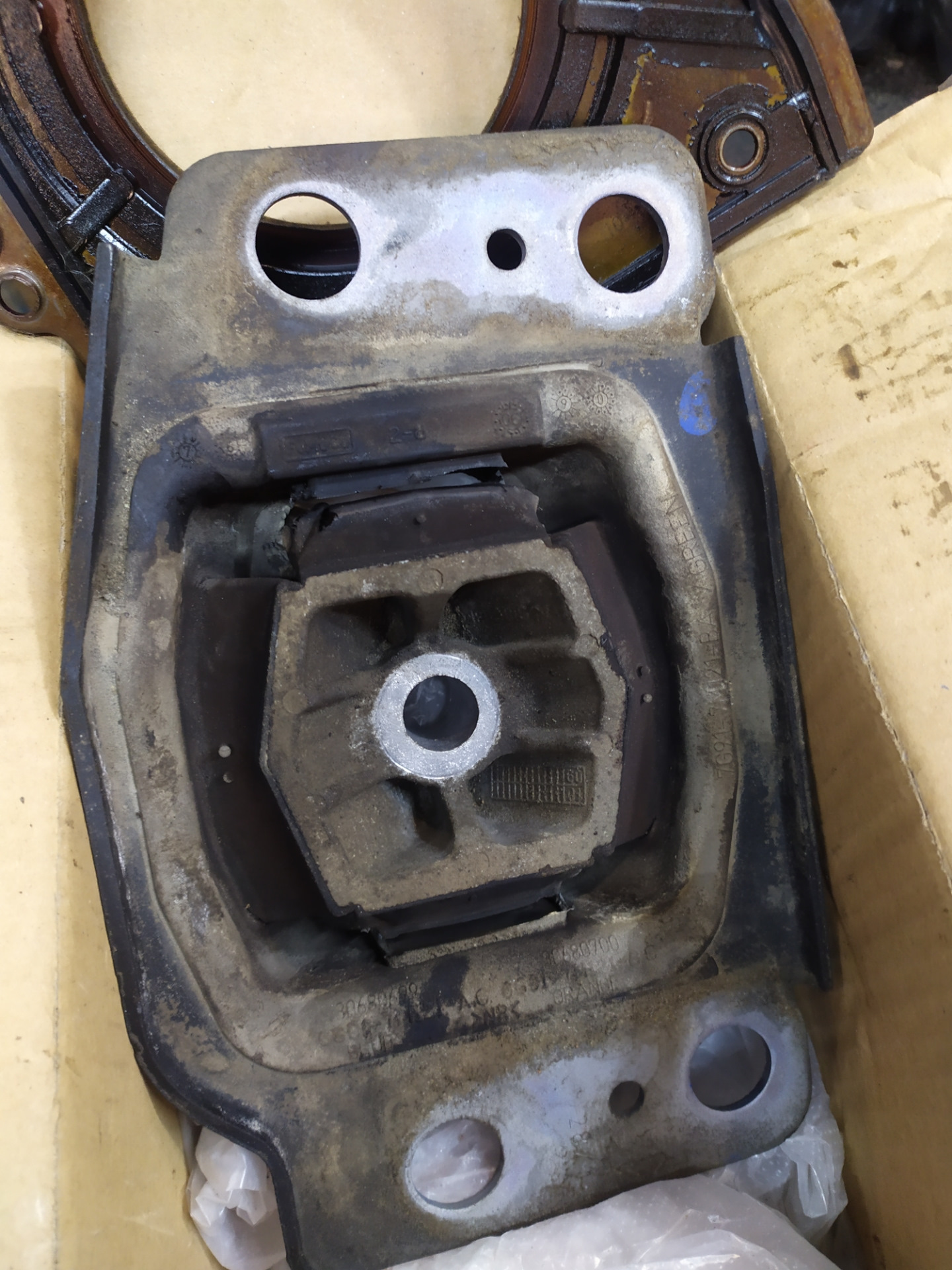

4) замена левой подушки двигателя

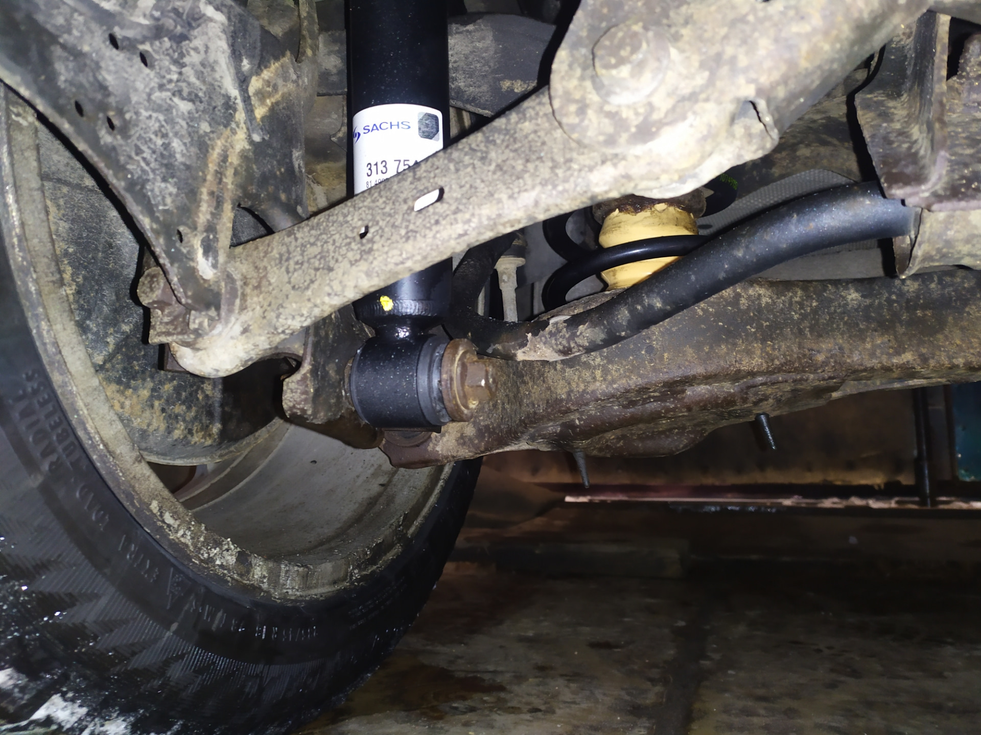

Левая сторона авто ниже правой, поэтому попутно заменил
7) пружины в круг, задние отбойники

И после замены пружин задница выровнялась идеально, а вот перед еще разница между сторонами. Аморты живые, но думаю и их попробую поменять, ибо больше особо не из-за чего.

Пружины задние LESJOFORS 4227606
Пружины передние LESJOFORS 4027624
Амортизаторы задние SACHS 313 754

Левая опора двигателя Febi 32698
