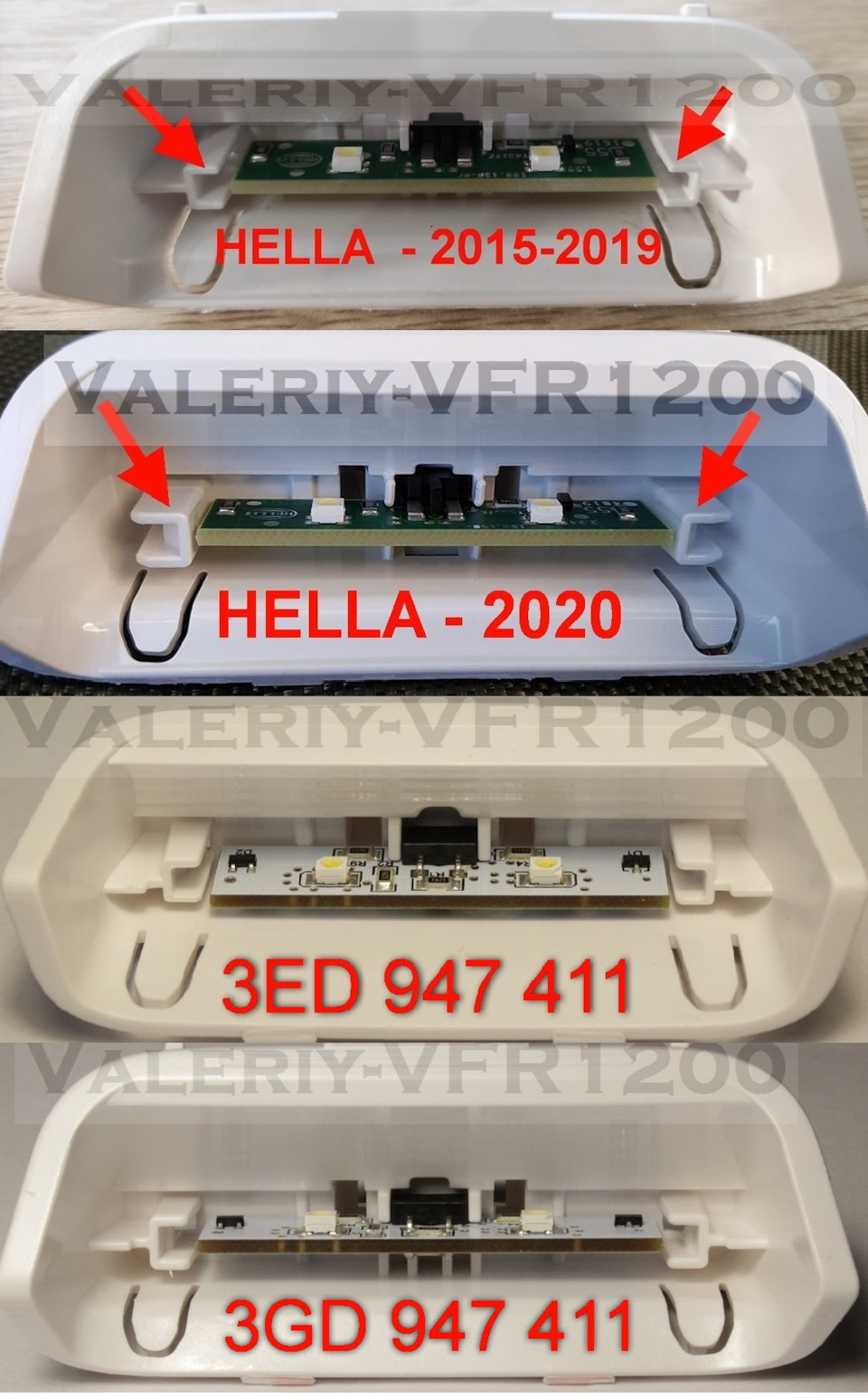

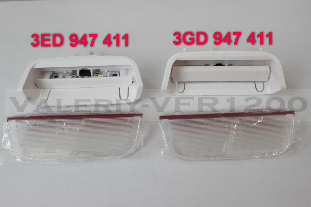

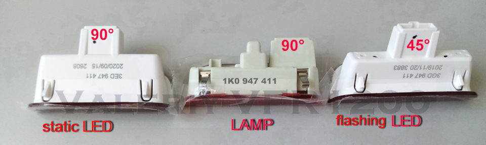

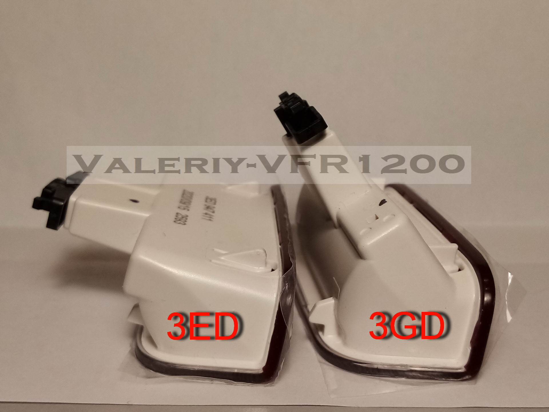

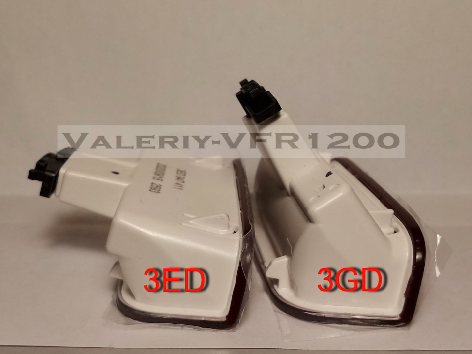

Теперь под любые плафоны -Hella 3G0 — 3GD и новая версия плафонов 3ED

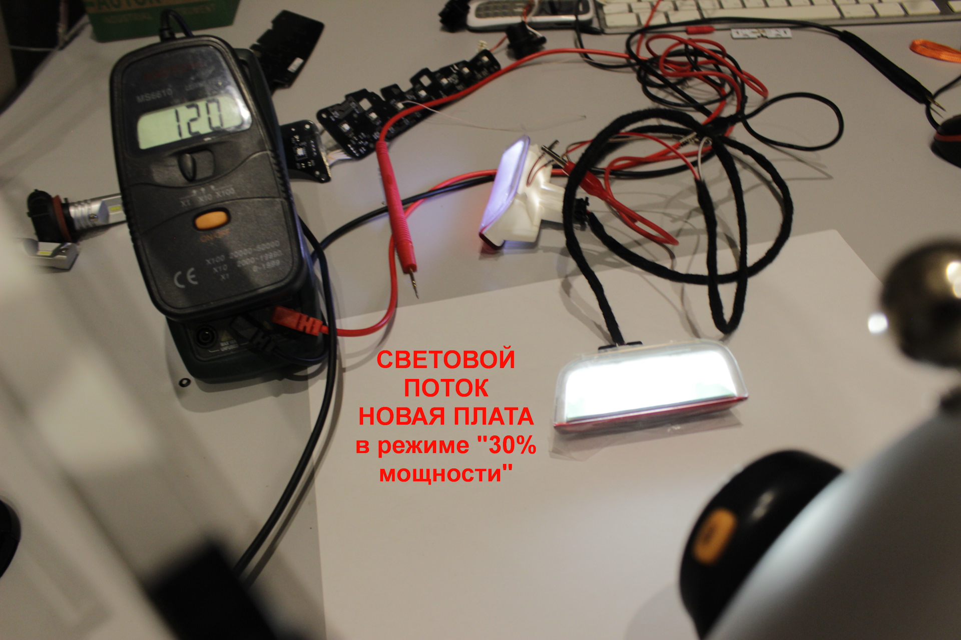

Изготовил себе более яркую и управляемую подсветку «посадки-высадки» в двери.
Камера не всегда правильно передает красный цвет!

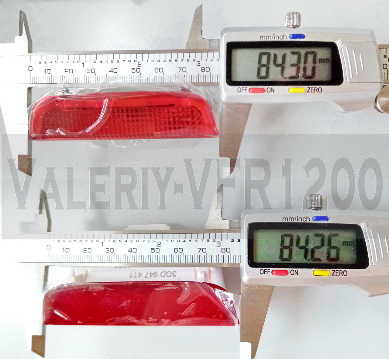

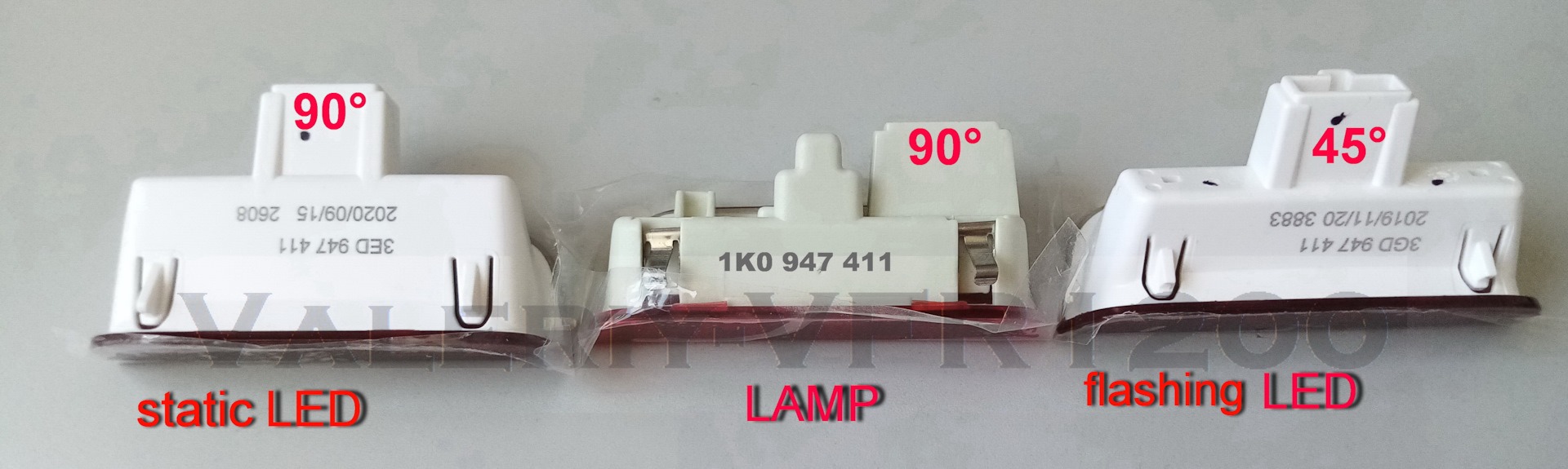

Купали себе 4 плафона оригинал 3GD 947 411 в Китае для Passat CC (встают болт он)
Многие, себе покупают светодиодную подсветку в двери 3G0 947 411 на Европу или 3GD947411 на Китайский рынок (Намного дешевле при оригинальном качестве) для дооснащения своих авто на платформе MQB.
Так же на авто платформ PQ. Встают болт он!

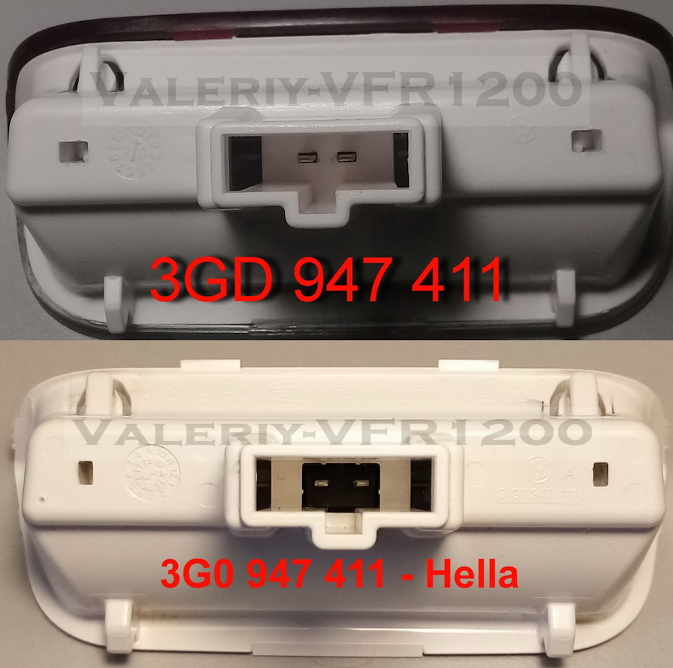

Как выяснилась позже, плафоны для заводов Китая и в Европу одни и те же внешне но немного разные разъемы внутри.

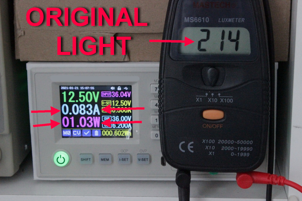

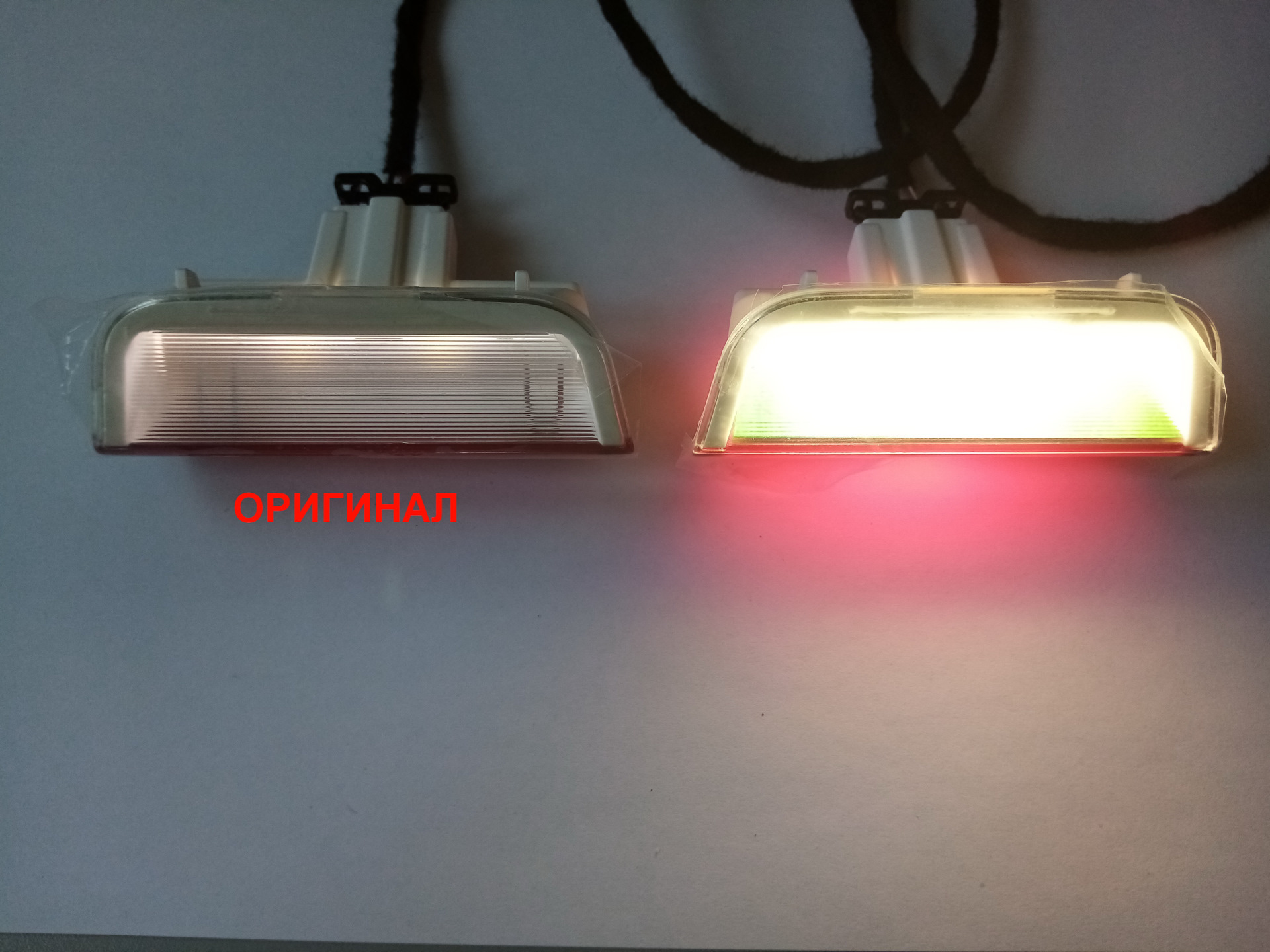

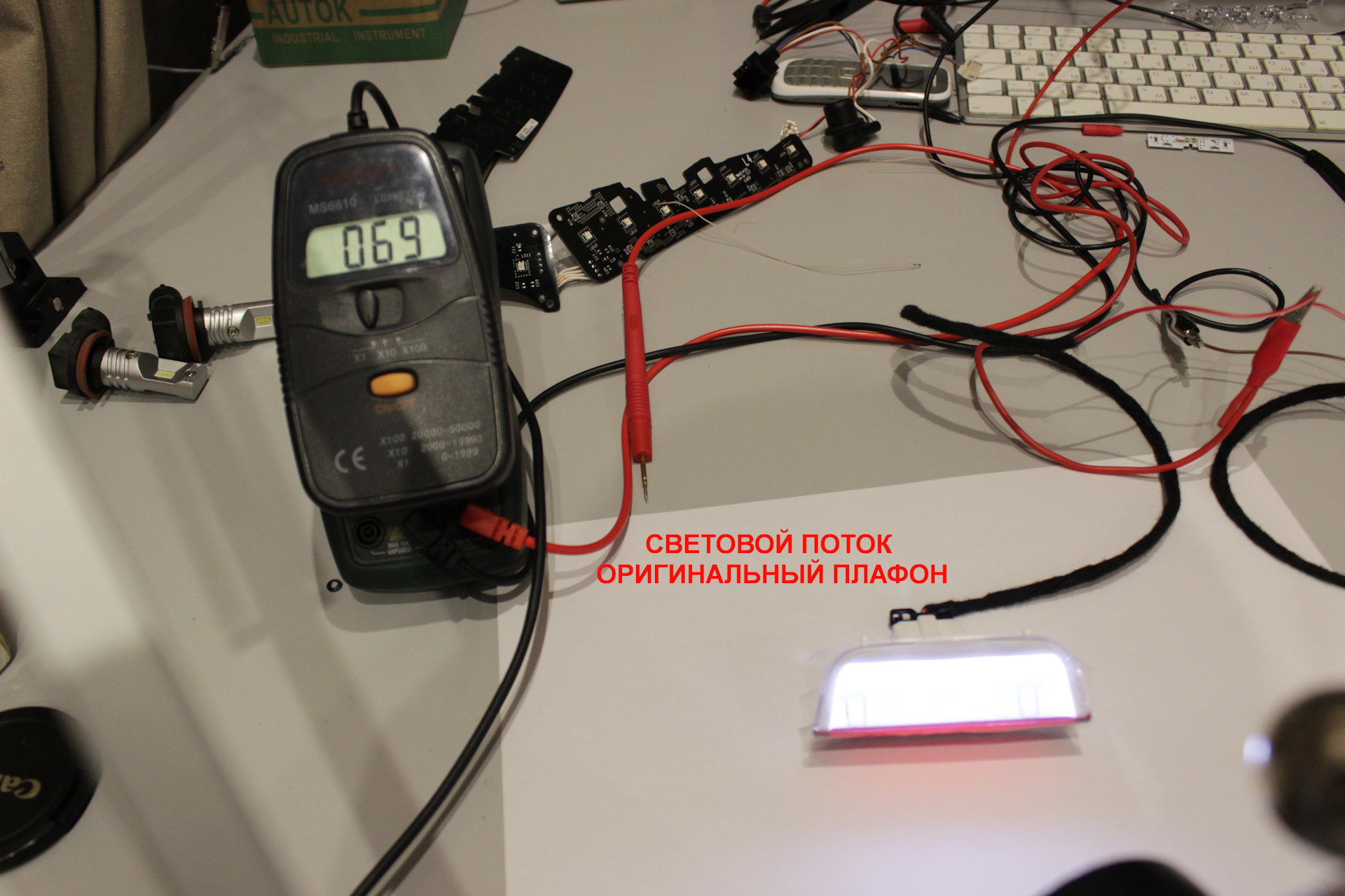

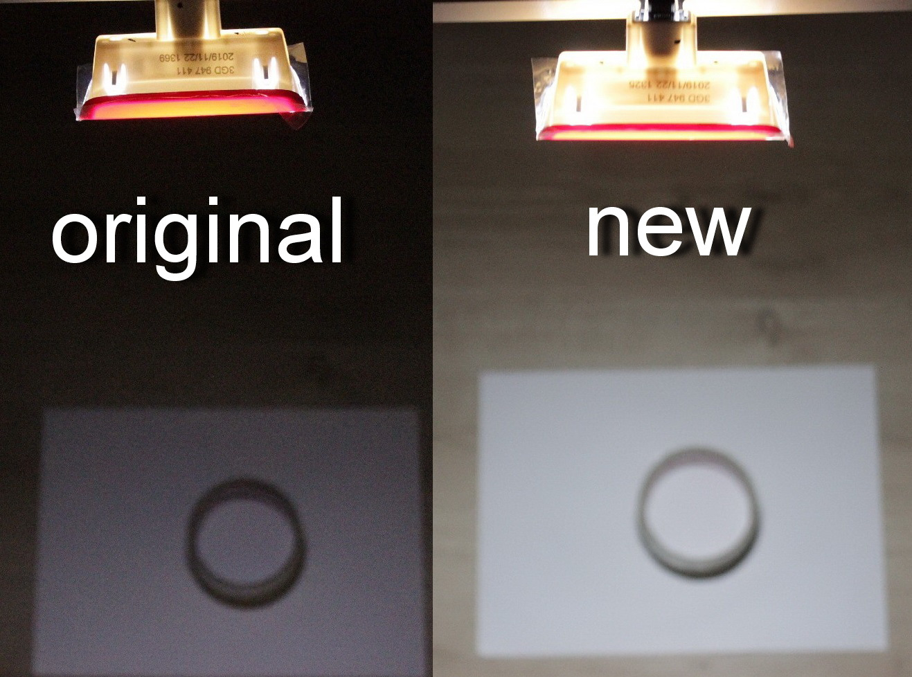

Когда подключил "на столе" дома, мня удивило потребление 70мА и светоотдача. "Она вообще не какая" !
Что мне не нравилось,
1-) Красный цвет (предупреждающий о том что вы открыли дверь) — плафон почти не СВЕТИТ !
2-) Белым, подсветка зоны посадки и высадки плафон ОСВЕЩАЕТ ОЧЕНЬ СЛАБО !
3-) Красный и белый секции не могут работать отдельно.
Я решил все это исправить и внести немного разнообразные настройки на разный вкус.

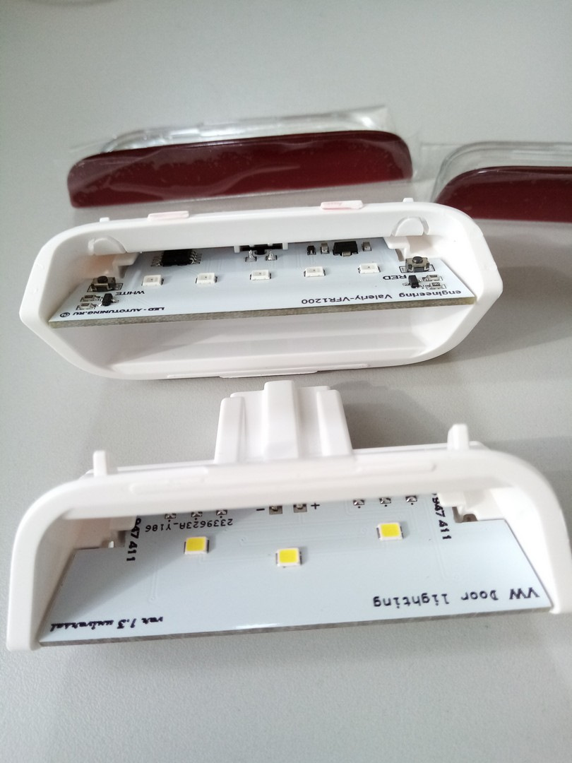

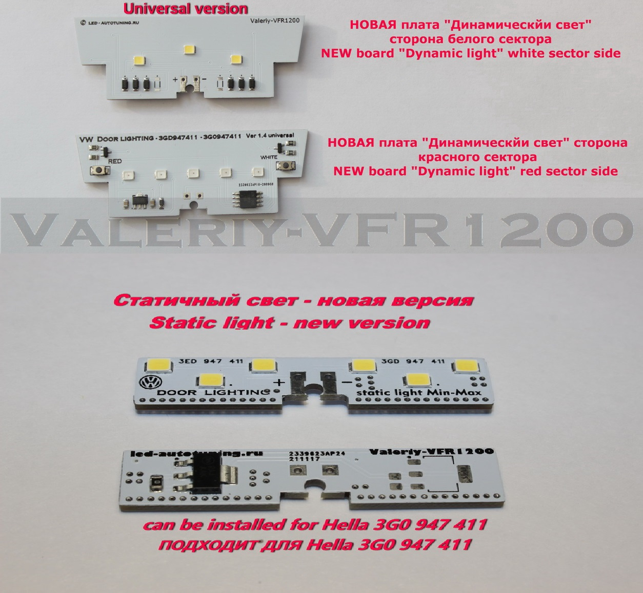

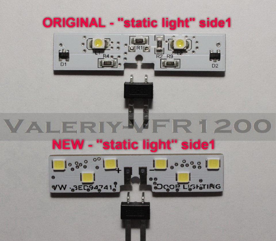

Написана прошивка микроконтроллера.
Спроектировал и заказал платы.

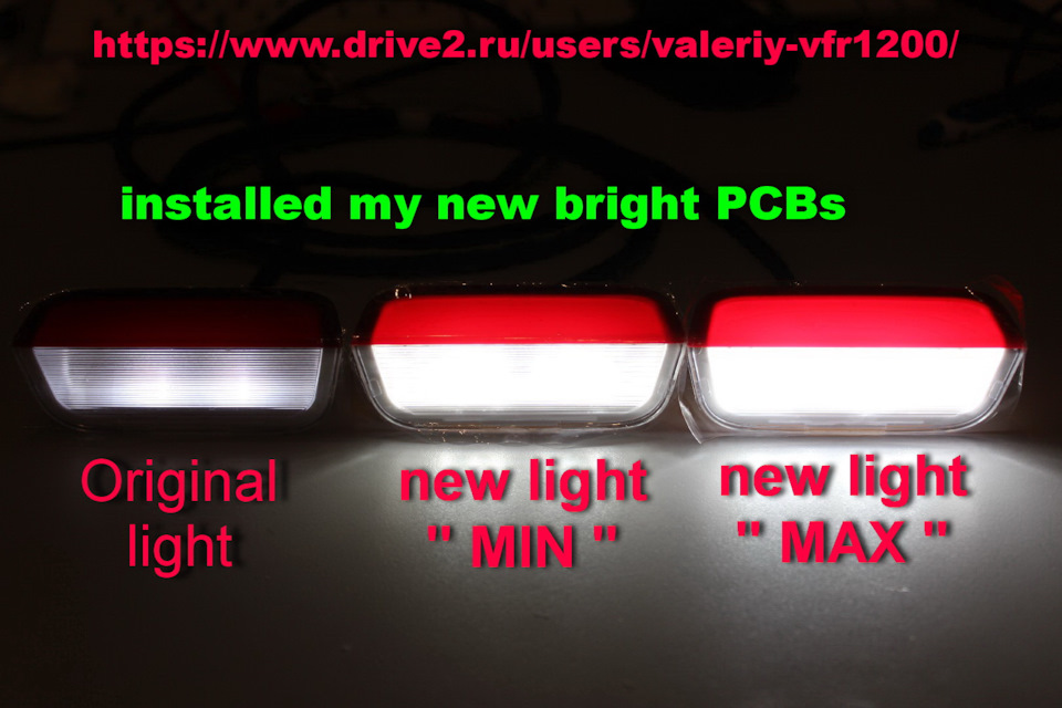

Размер платы полностью разделяет плафон на две части и мы получаем два разных сектора, которые не засвечивают друг друга.
Верхний сектор — это "красный" свет (предупреждение об открытой двери)
Нижний сектор это "белый" свет — подсветка посадки-высадки.
Когда Мы открываем дверь, подсветка зоны посадки-высадки "плавно" загорается белым цветом.
(ЦВЕТ можно регулировать — любые светодиоды 4000к 5000к 6000к )
На Пассат СС поставлю себе подсветку двери 5000к чисто белый.
На Пассат B8 думаю пойдет 5700к — белый немного в синеву как в оригинале у MQB

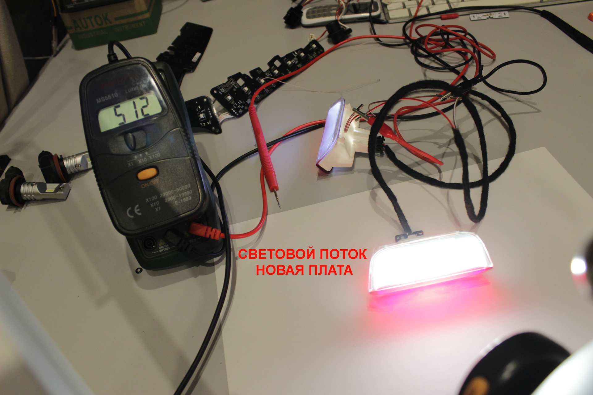

Световой поток "зоны подсветки посадки-высадки" теперь гораздо ярче и насыщение чем в оригинале, примерно в 8 раз!
Красный сектор "светит гораздо ярче чем оригинал", что "намного заметнее" особенно на дороге в черте города.

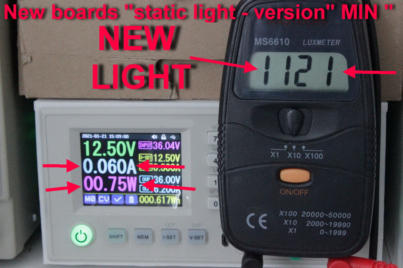

Общий ток потребления — красного и белого = при 12.2v — 150ma 14,2v — 180ma

Контакты разъема для "новых плат" перепаиваются от "оригинальной платы" плафона.
(Надо выпаять всего два контакта разъема из "оригинальной платы" и впаять в "новую")
Белые светодиоды я использую Samsung SPMWH 150мa. 3v. 70lm.
Белый цвет — возможно использовать светодиоды с разной цветовой гаммой 3000к 4000к 5000к 5700к
Красные 650nm 150мa. так называемый deep red (темный красный)
Общее потребление тока ограничивается
для платформы PQ — 170mA и MQB 120mA соответственно.
На фото есть замеры люксметром, разница очевидна.

Эконом Вариант — просто статичный свет.
СТАТИЧНЫЙ СВЕТ можно делать с общим током потребления не более чем штатный (70mA)
в любом случае свет будет ГОРАЗДО ЯРЧЕ чем оригинал, как в белом так и в красном секторе плафона.
