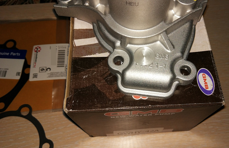

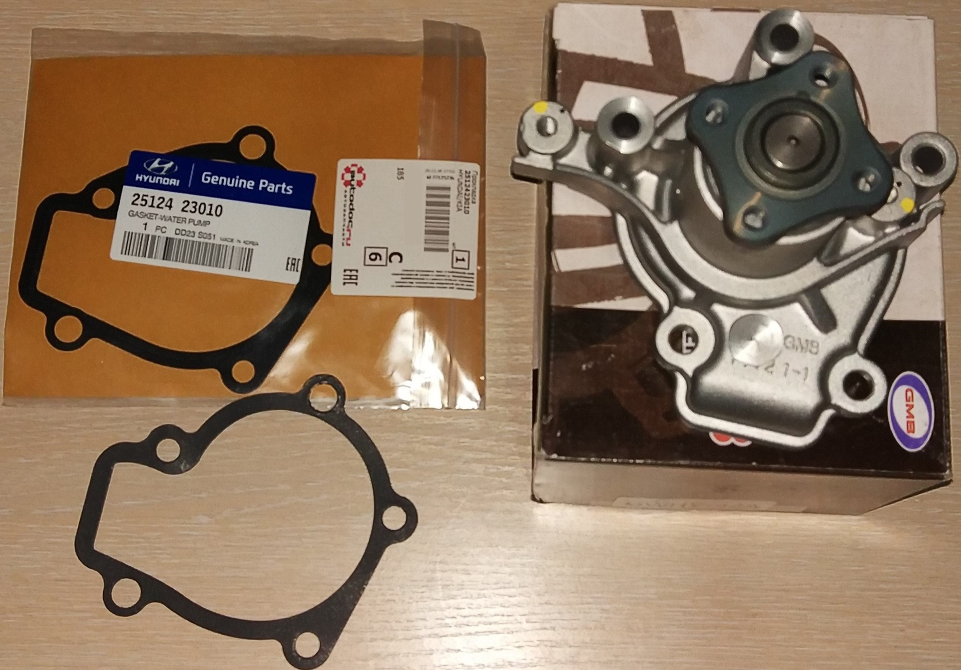

По регламенту необходимо менять ремень ГРМ и его ролики каждые 60000 км или 4 года, смотря, что наступит раньше. В январе 2019 на одометре было порядком 147 тыс. км с чем-то, т.е. по идее должны были менять чуть более чем 27000 км назад. Но т.к. машину я покупал у оф.диллера (предыдущий владелец сдал по трейд-ину), то мне не было известно точно, когда всё таки менялись запчасти. Да и зимой при прогреве авто отчётливо был слышан какой-то из роликов. Поэтому решил не рисковать и выполнить замену соответствующих запчастей.

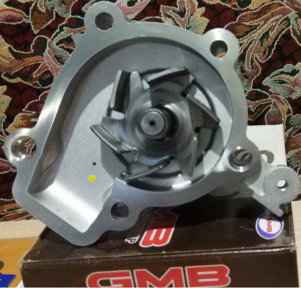

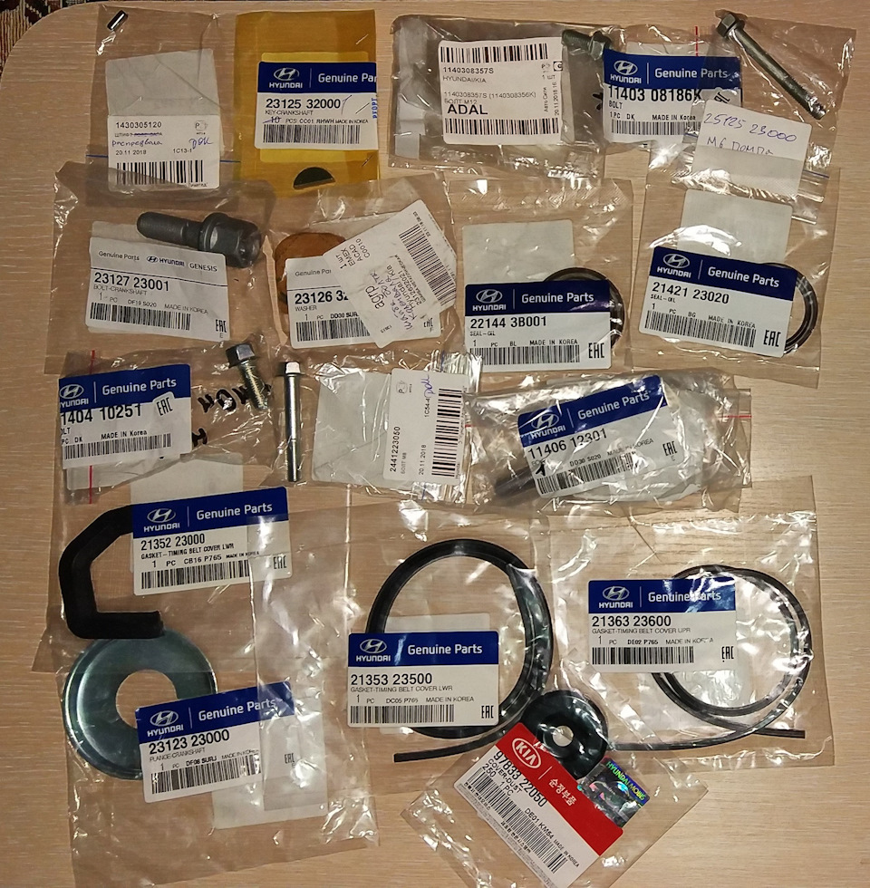

В связи с этим купил следующее:
Gmb GWHY42A Насос водяной 2239 руб.;
Gates 5457XS Ремень ГРМ 990 руб.;
Gates 4 PK 855 Ремень 280 руб.;
Gates 4 PK 890 Ремень 279 руб.;
Gates 3 PK 675 Ремень 261 руб.;

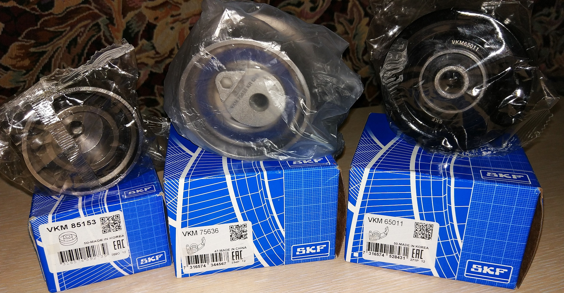

SKF VKM65011 Ролик кондиционера 797 руб.;
SKF VKM75636 Ролик натяжной ремня ГРМ 1363 руб.;
SKF VKM85153 Ролик направляющий ремня ГРМ 735 руб.;
Антифриз SINTEC EURO 7 литров (артикулы 800523; 802558) 1000 руб.;

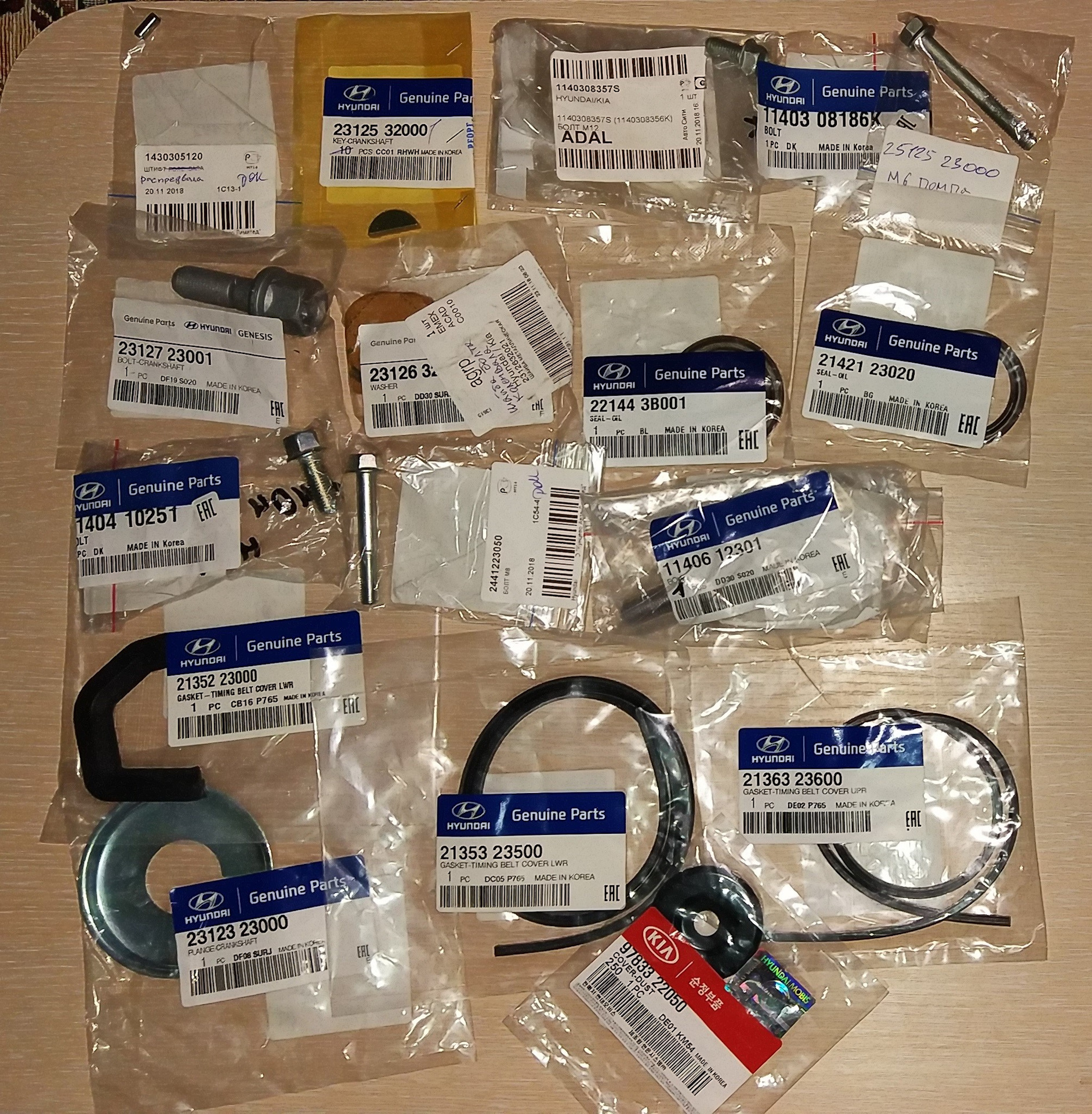

Hyundai/KIA 11406-12301 Болт шестерни распредвала 106 руб.;
HYUNDAI/KIA 21421-23020 Сальник коленчатого вала (передний) 243 руб.;
HYUNDAI/KIA 23123-23000 Шайба упорная коленчатого вала 60 руб.;
HYUNDAI/KIA 25124-23010 Прокладка 119 руб.;
HYUNDAI/KIA 11403-08186K Болт м6 для помпы 17 руб.;
HYUNDAI/KIA 11403-08357S Болт м6 для помпы 46 руб.;
HYUNDAI/KIA 23127-23001 Болт коленвала 267 руб.;
HYUNDAI/KIA 23125-32000 Шпонка коленчатого вала 52 руб.;
HYUNDAI/KIA 14303-05120 Шпонка распред.вала 28 руб.;
HYUNDAI/KIA 25125-23000 Болт м6 для помпы 55 руб.;
HYUNDAI/KIA 11404-10251 Болт ролика направляющий ремня ГРМ 42 руб.;
HYUNDAI/KIA 24412-23050 Болт ролика натяжной ремня ГРМ 57 руб.;
HYUNDAI/KIA 97833-22050 КРЫШКА-ПРОТИВОПЫЛЕВ для ролика кондиционера 123 руб.;
HYUNDAI/KIA 22144-3B001 Сальник распредвала (передний) 262 руб.;
HYUNDAI/KIA 21363-23600 Уплотнитель кожуха ремня грм 69 руб.;
HYUNDAI/KIA 21353-23500 Прокладка 100 руб.;
HYUNDAI/KIA 21352-23000 Уплотнитель кожуха ремня грм 35 руб.
Фото запчастей:

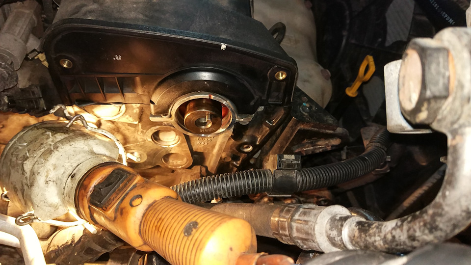

Поменять ГРМ на двигателе G4GC не сложно, много видеороликов есть в youtub’е, записей коллег по цеху здесь, но мне пришлось обратиться на СТО (гараж на тот момент был занят другой машиной).
Описывать процесс замены в СТО нет никакого смысла, но всё делали при мне.

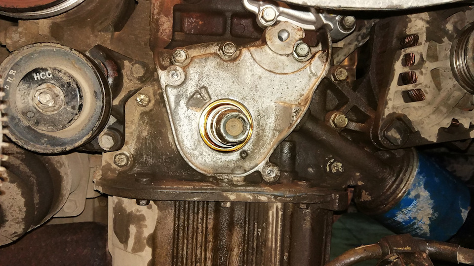

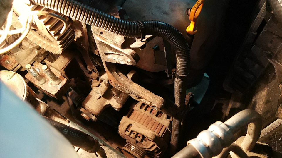

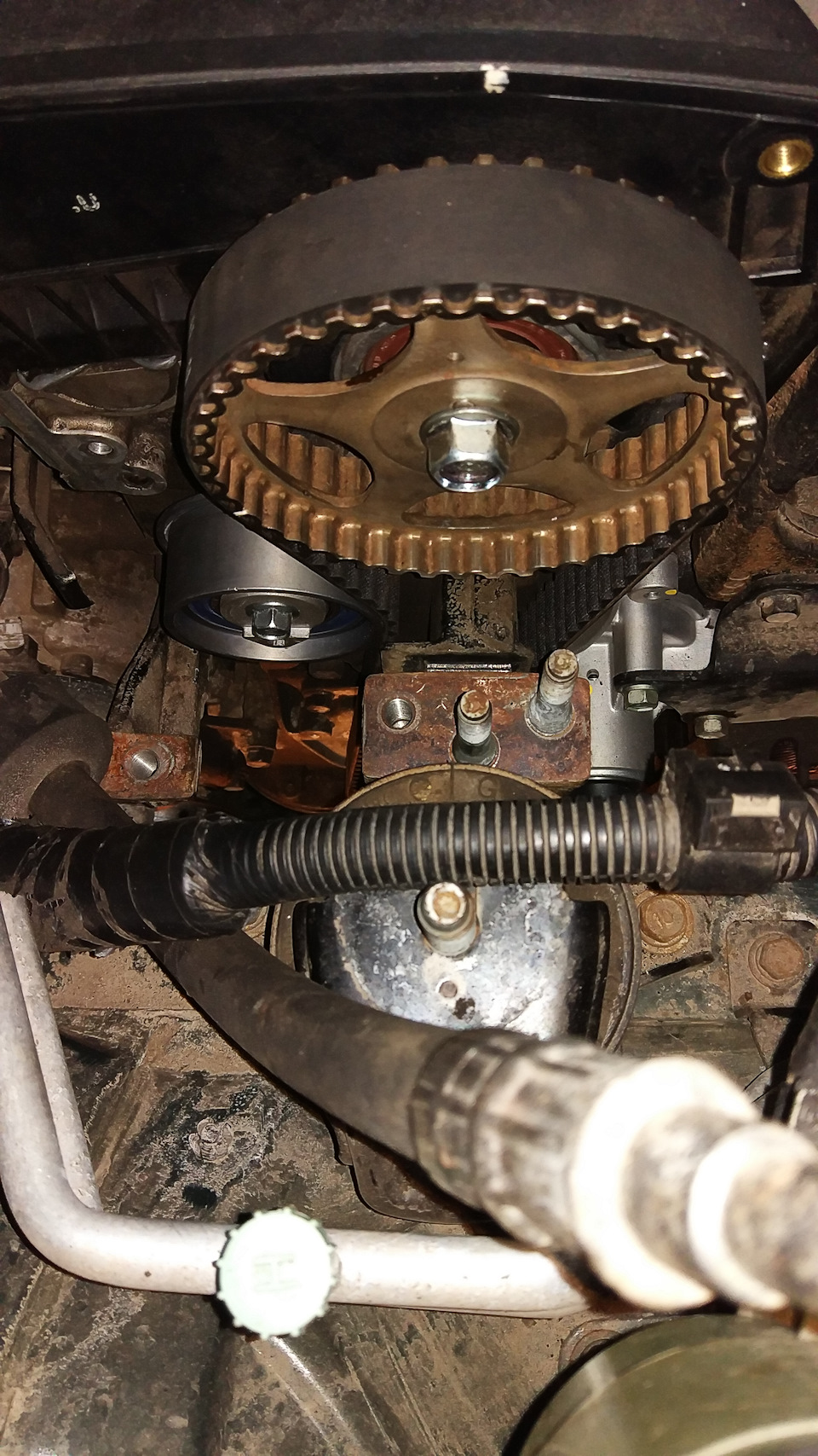

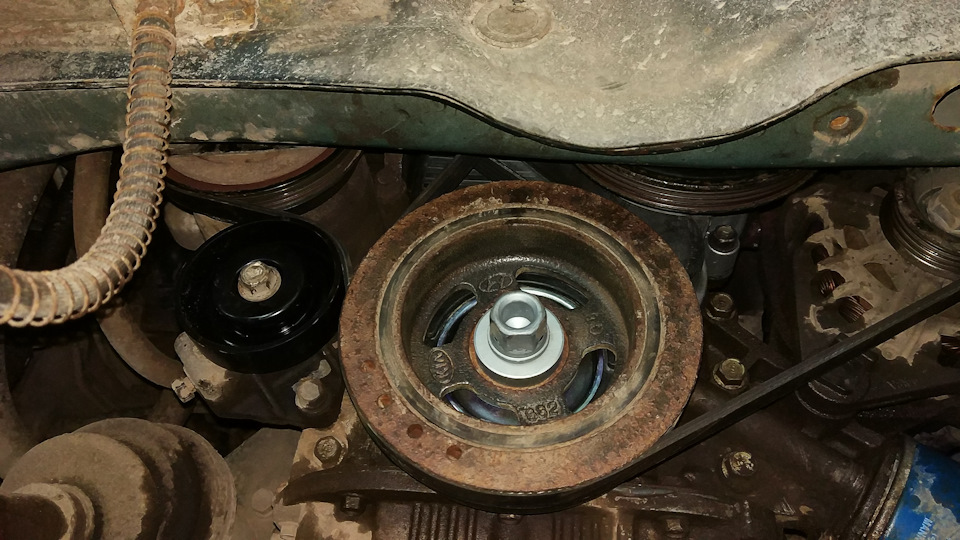

Немного фото из подкапотки:

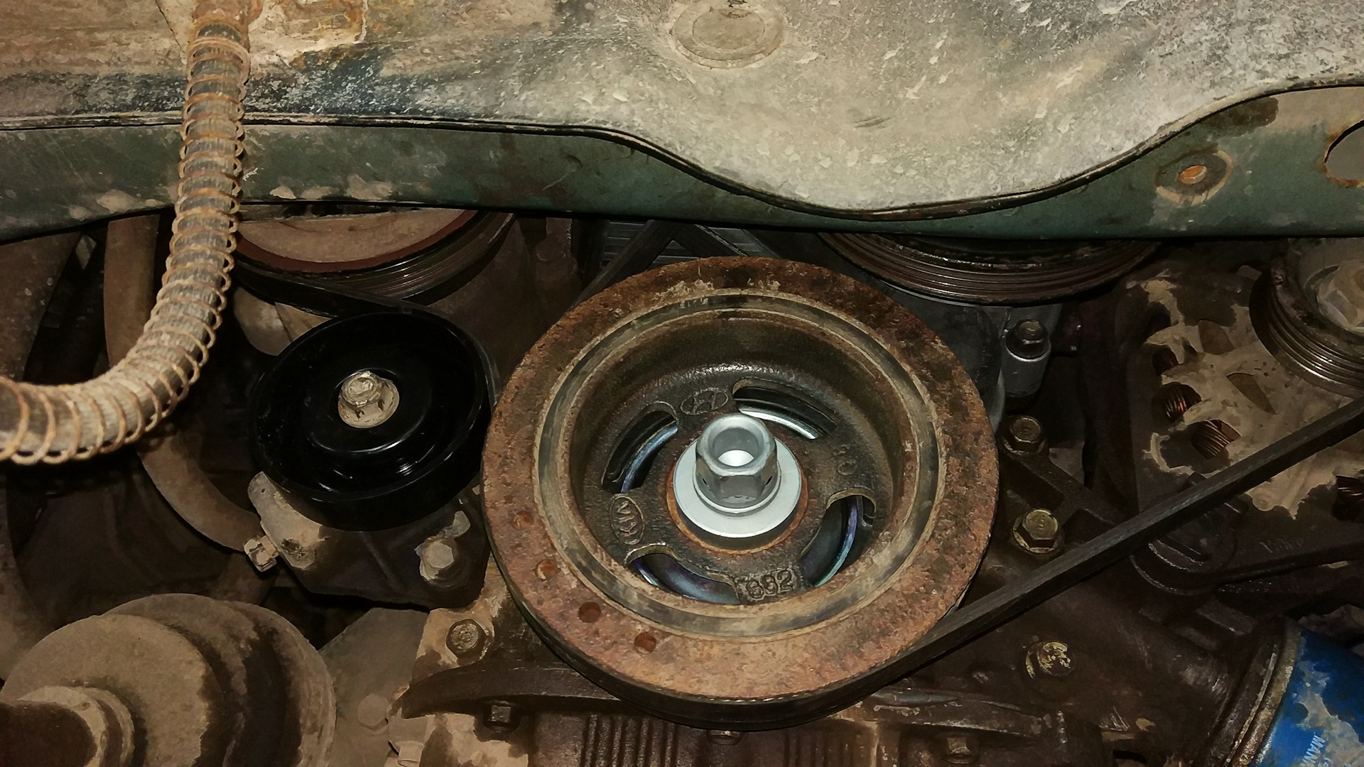

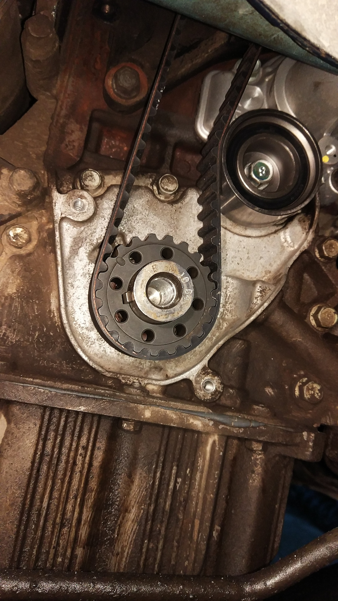

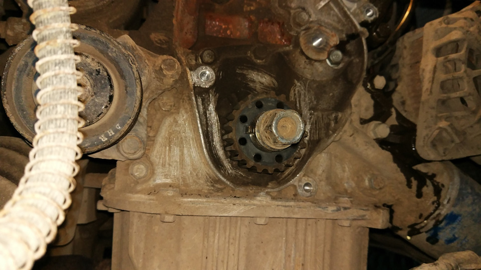

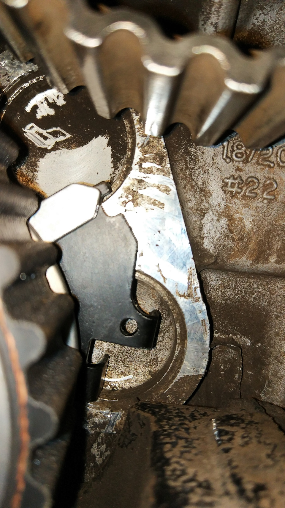

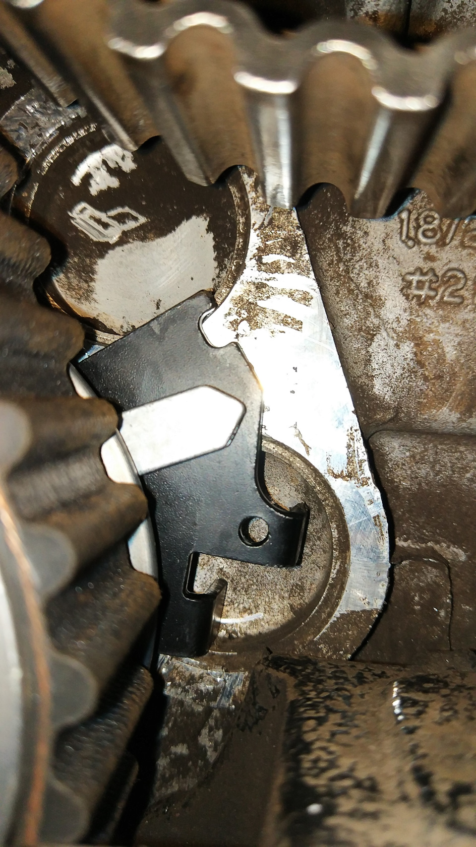

Пришлось контролировать данный процесс. Естественно, без косяка не обошлось – слесарь не знал, как правильно возводить натяжной ролик на этом двигателе. Поэтому пришлось лезть самому и смотреть, что там он сделал, картинка была такая:
Я ему говорю, проверни два оборота коленвала, получили следующее:
Пришлось объяснить, что натяжной ролик имеет направление натяжки и метку, до которой должна дойти стрелка при правильной натяжке и что необходимо шестигранником проворачивать натяжной ролик до момента, когда стрелка совпадет с меткой. И только после этого затянуть натяжной ролик. Ладно, меня услышали, сделали как положено.
После ещё раз провернули коленвал на два оборота и проверили совпадение стрелки натяжного ролика и меток. Всё было ОК.
Ладно, хрен с этим механиком. Главное, что поменяли и мои мысли по ГРМ спокойны.

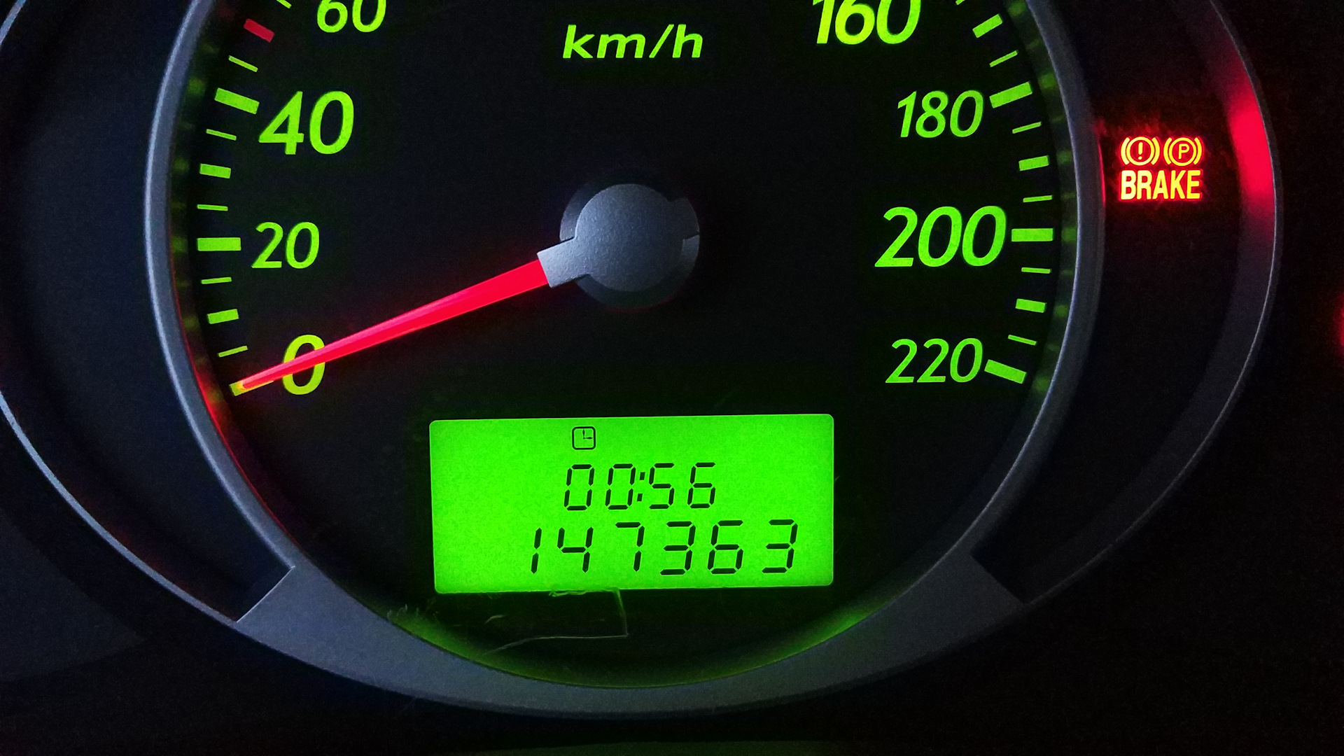

Фотка пробега:
