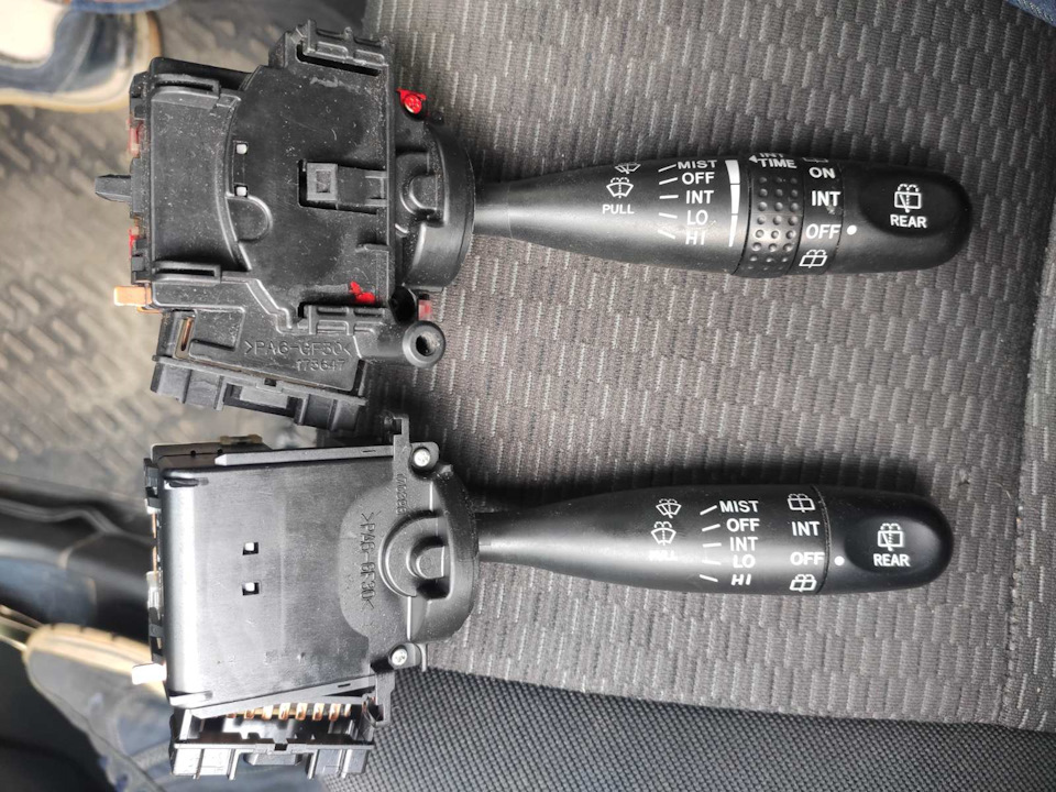

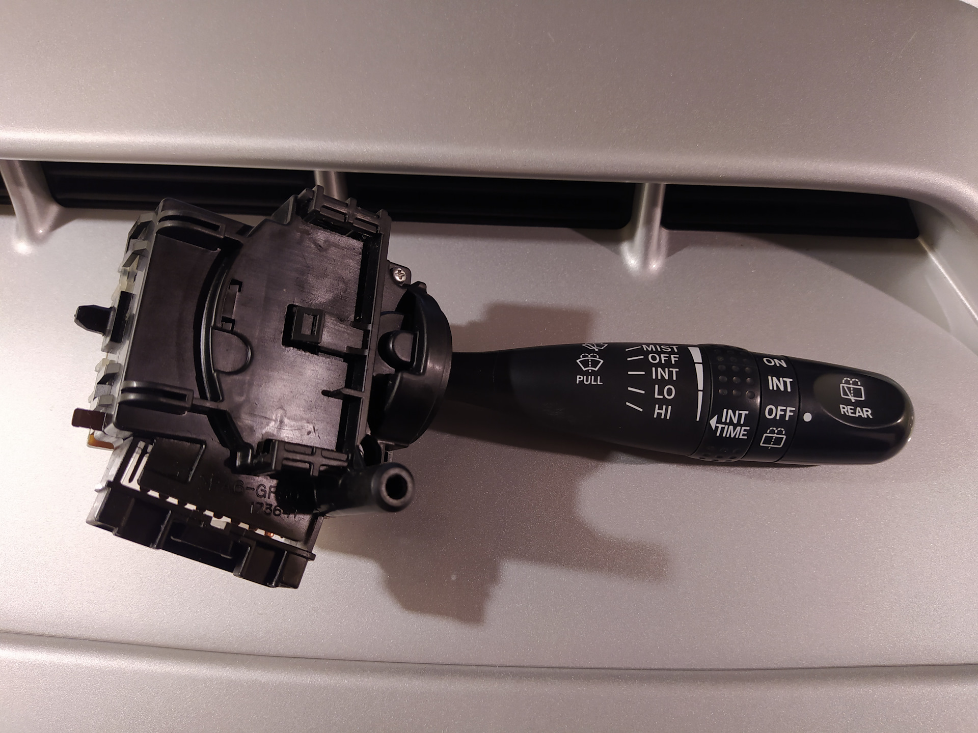

Был куплен переключатель дворников от Toyota Corolla E120.

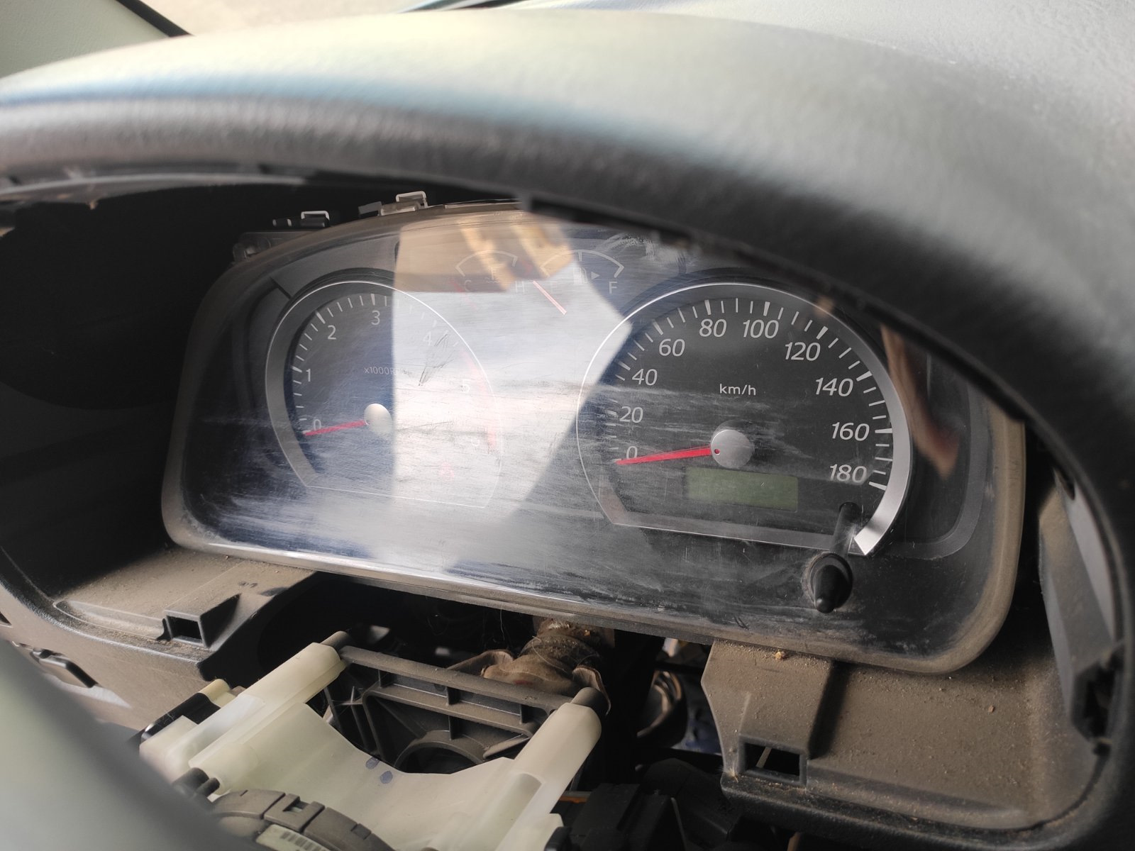

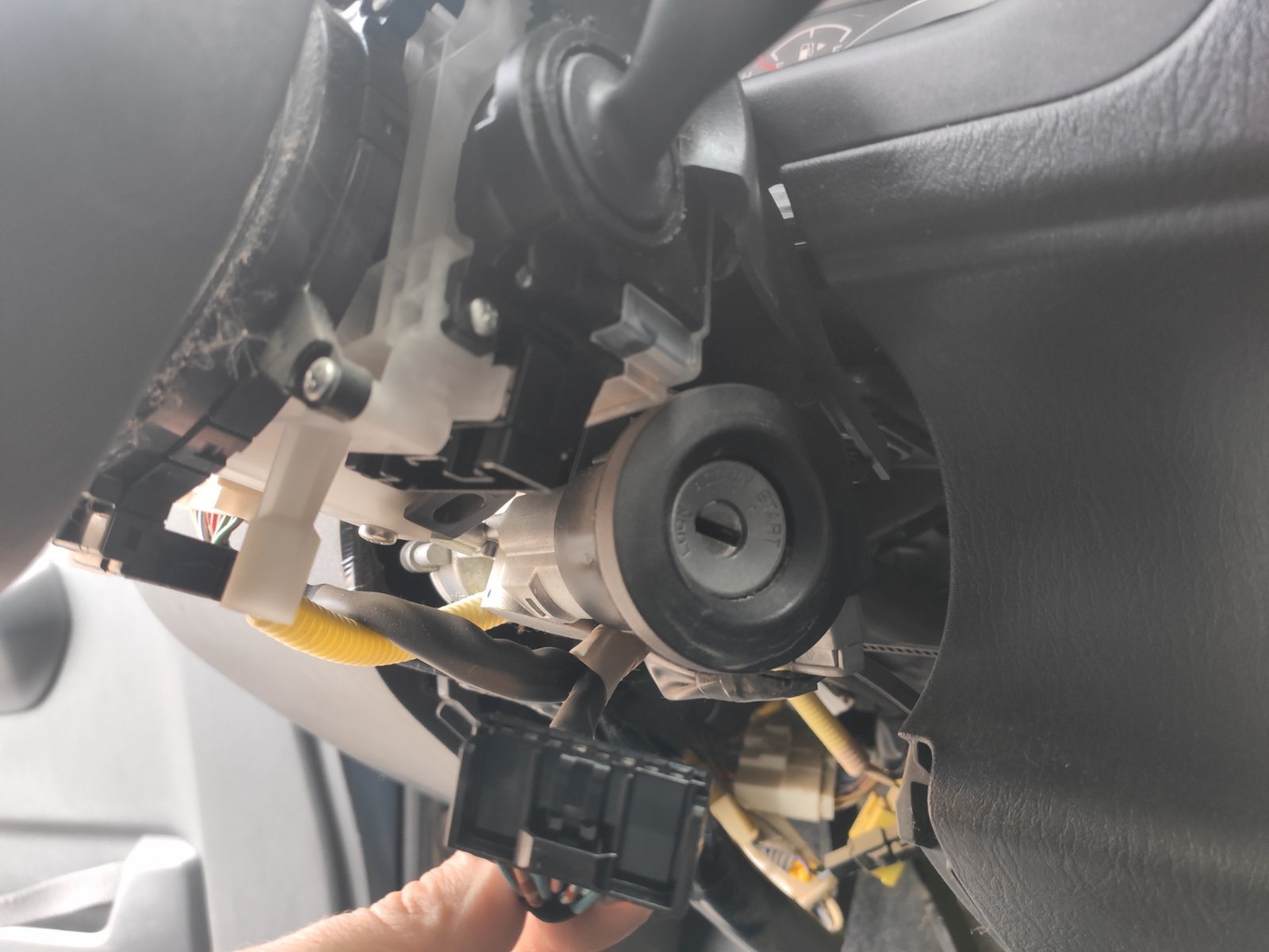

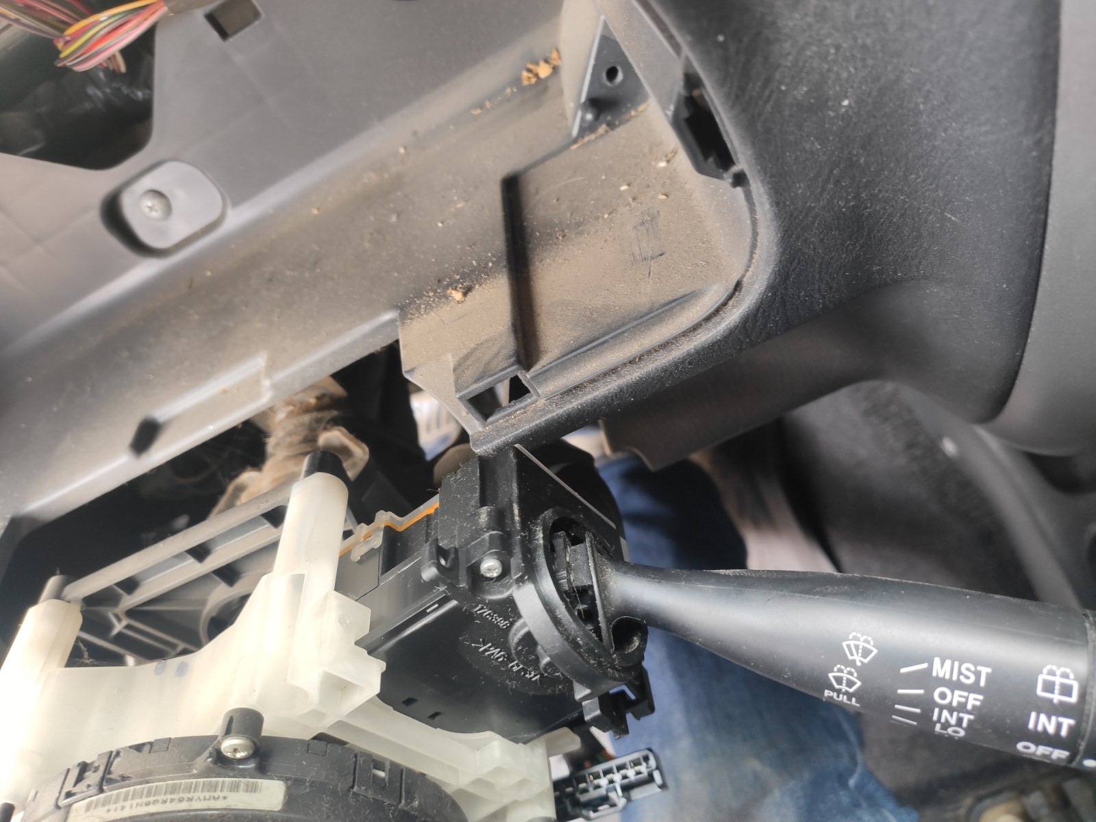

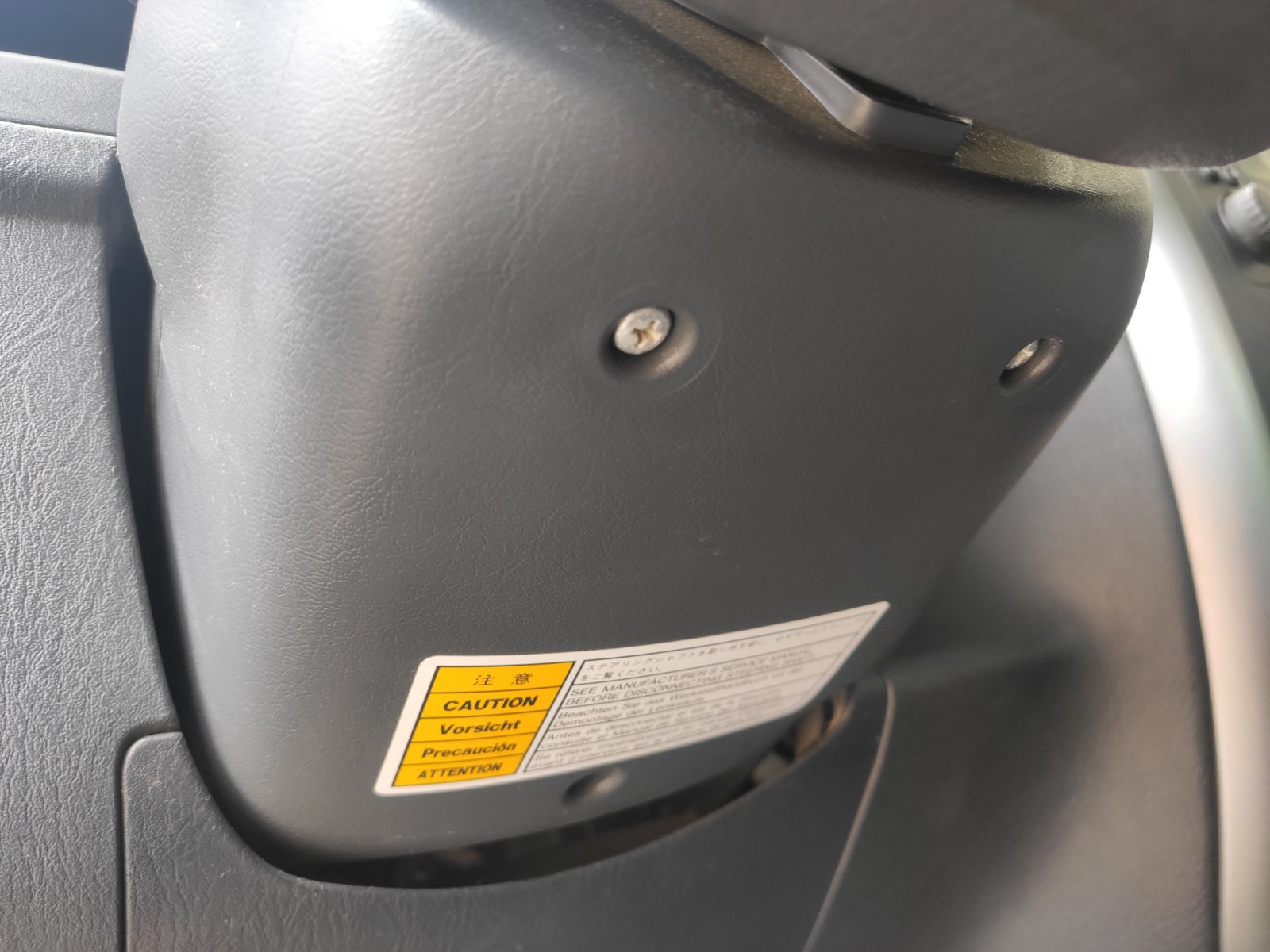

Разбираем пластик вокруг рулевой колонки. Снизу 2 самореза + 1 винт.

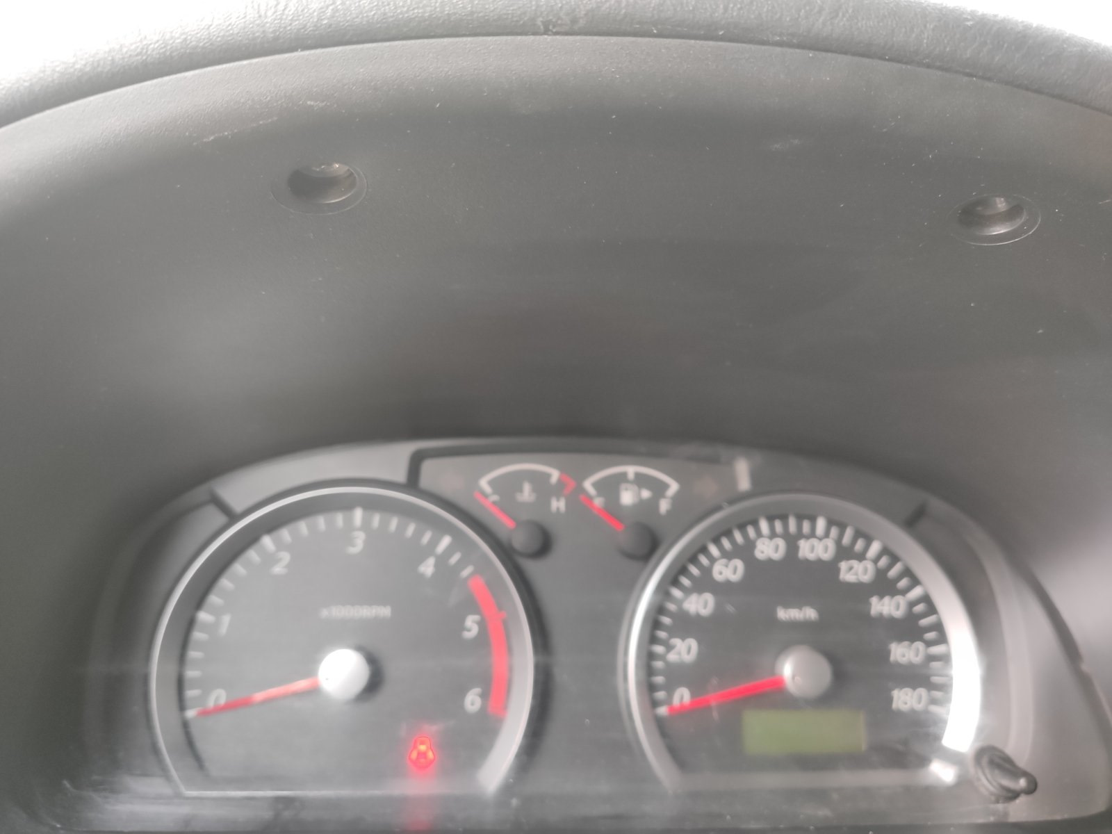

Снимаем козырёк вокруг щитка приборов (2 самореза)

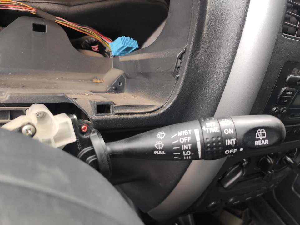

Снимаем разъём и откручиваем 2 самореза с переключателя.

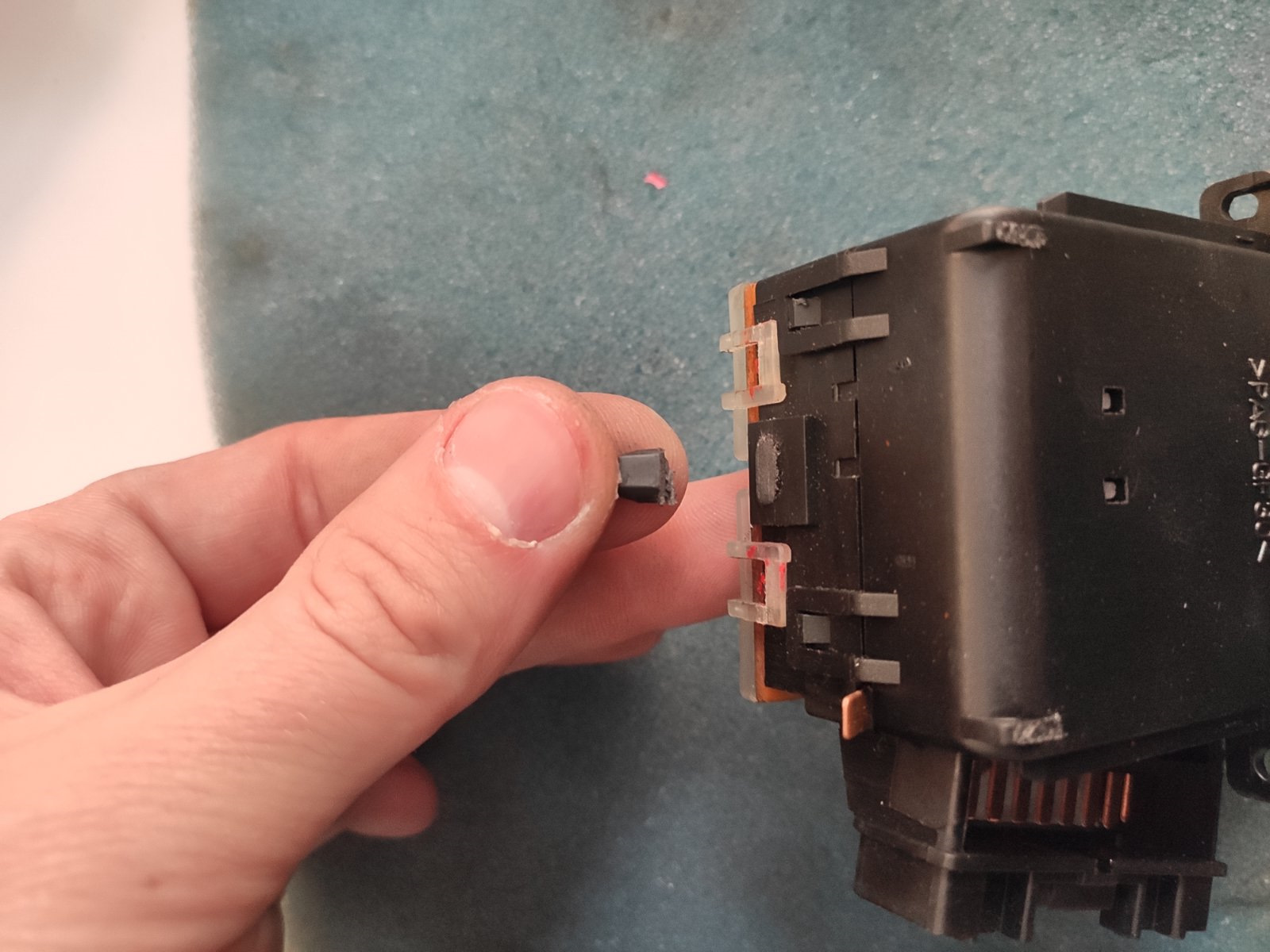

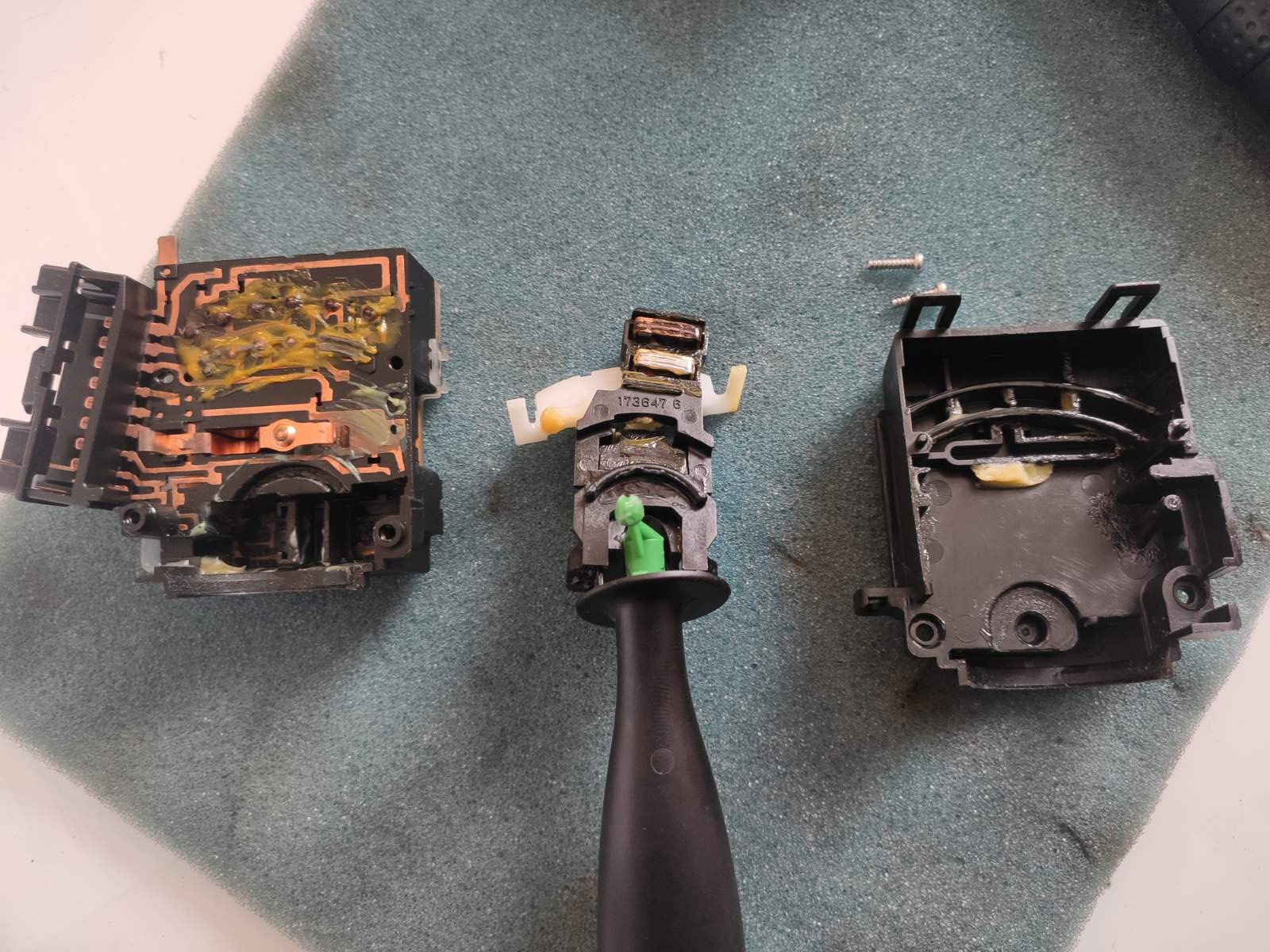

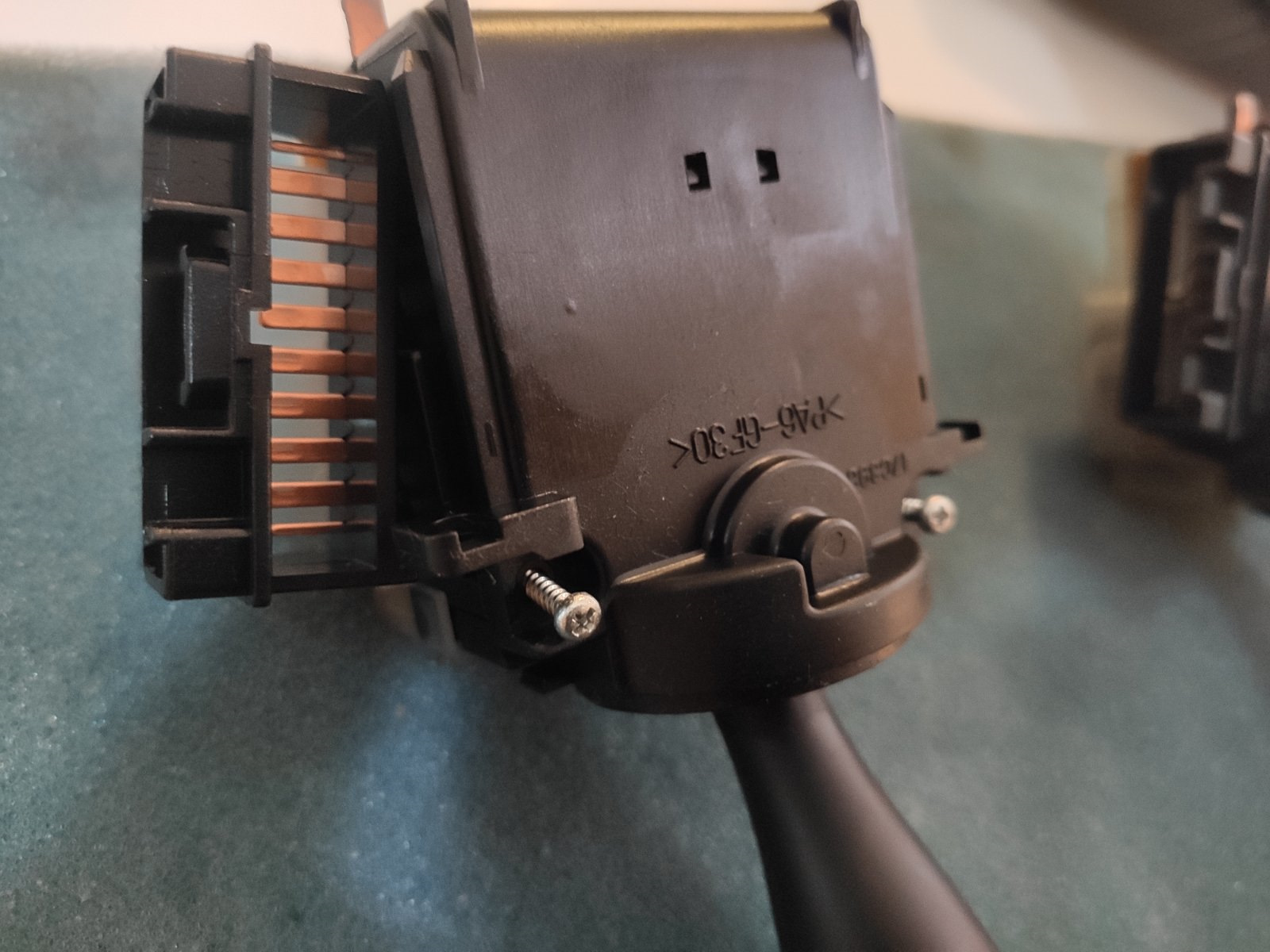

На переключателях нужно поменять верхние крышки.
Так же нужно спилить пластмассовый выступ.

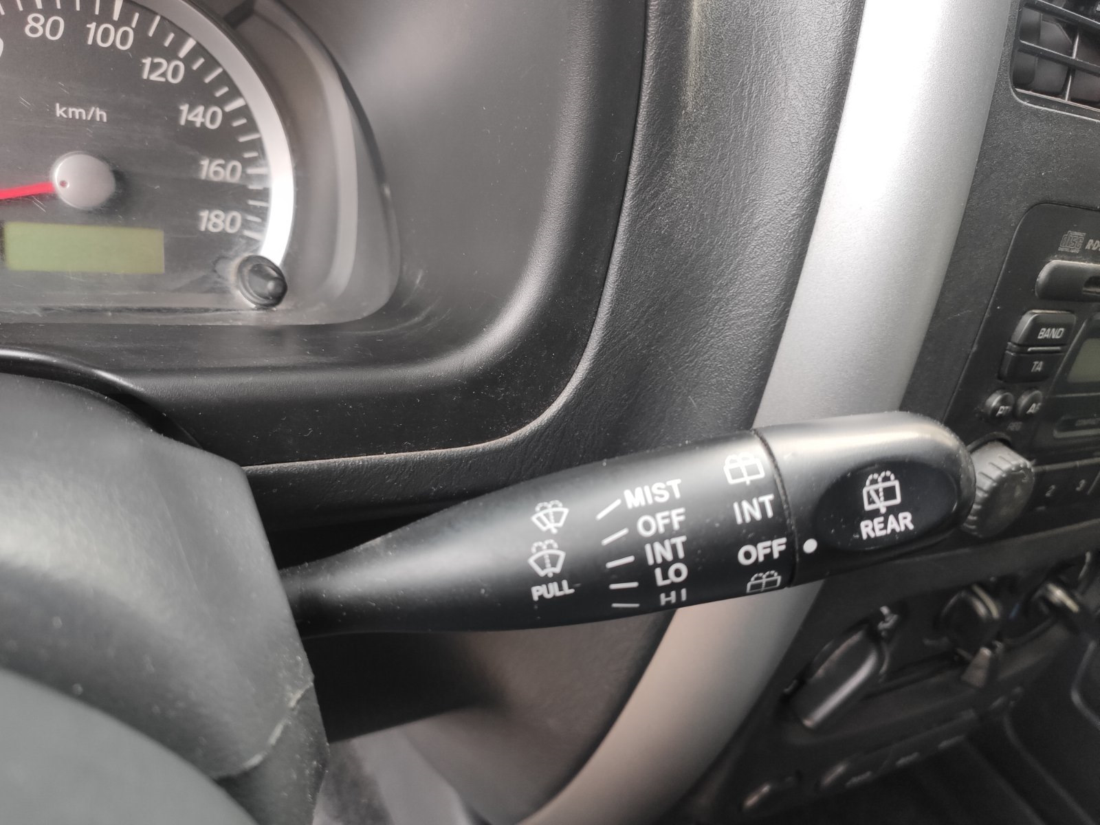

Собираем всё в обратном порядке.

Все нормально работает? Без перепайки обошлось ?
Паять ничего не нужно. Просто крышку переставить.
Не работает только задний дворник в положении "INT". Он работает в положении "ON" но прерывисто. Я задним дворником пользуюсь редко, поэтому мне не сильно актуально. Хотя этот вопрос решается, но нужно чуть с проводкой повозиться и поставить пару реле.
Для меня самым выжным была регулировка интенсивности передних щеток.
Реле не надо. В штатном провод к ножке припаять внутри на нужный контакт и прокинуть провод под рулем от одной фишки к другой
