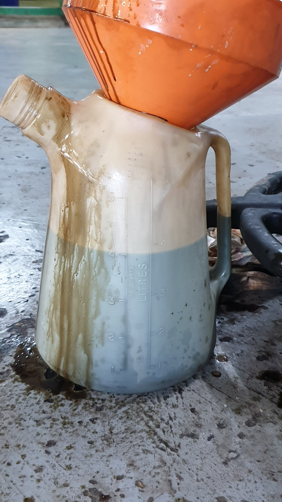

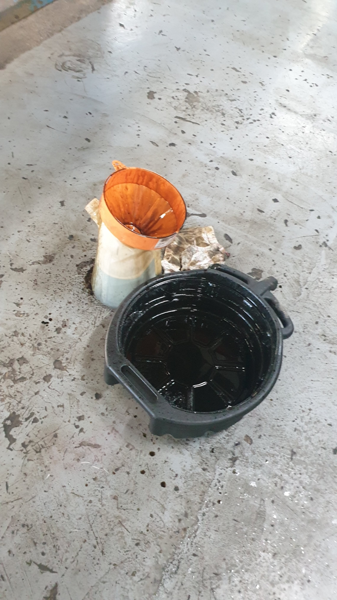

Что слилось:

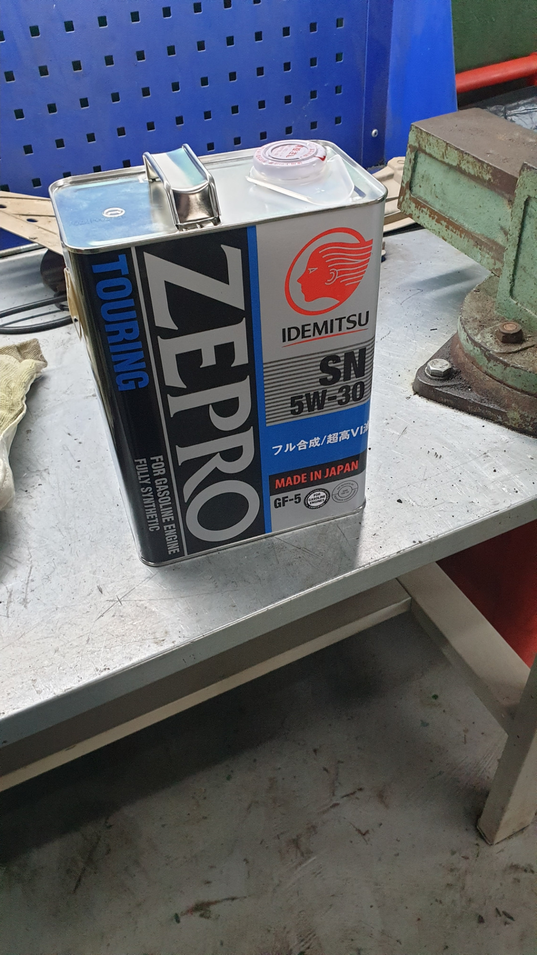

В сумме слилось около 4.1 литра и это при залитых по средней риске щупа 3.7 литров. Пробег на этом миксе масла с бензом составил 5888 км. Масло залито
IDEMITSU Zepro Touring 5W-30 — 2368 руб. Фильтр оригинал 476 руб. Такое же и залил:
После слитого с излишком 350-400 грамм остается много вопросов. Я в этом не спец. Может кто-то что-то подскажет. А началось все с банального нюхания щюпа, так многими любимого из вотсап-чата.

Вы же понимаете что бензин в масло попадать не должен? Во первых щелочное число масла падает, оно окисляется, это приводит к интенсивному износу ЦПГ, это я как механик говорю вам., поэтому моторесурс данного мотора будет явно в разы снижен, да и клина поймать дело времени 👌
Да понимаем. Я этот авто купил один из первых. 4 года у меня. Пока все нормально с мотором. В группе есть люди, которые такие авто используют в коммерческих целях, и пробеги у них по 250-300 тыс. км без капиталки. Это факт. В реалиях сегодняшних цен на авто и санкций надо беречь то, что есть. Поэтому масло меняю часто и за машиной слежу. Вот и все дела.
А разве бензин из масла не сгорает/не выветривается? Форсы льют лишнего значит? До слива старого масла, уровень по щупу выше на много из-за этих 400грамм?
Конечно выветривается, например 20 гр. На 4 литра масла, на пробеге 300 км. :)))) Но в l15b7 его туда поступает постоянно такое дикое количество, что оно не может испарятся с такой скоростью.
