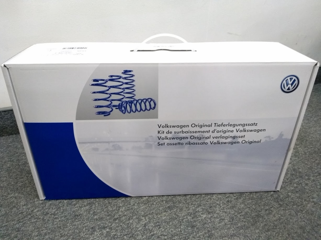

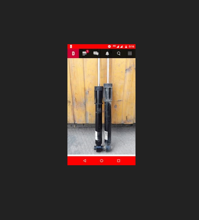

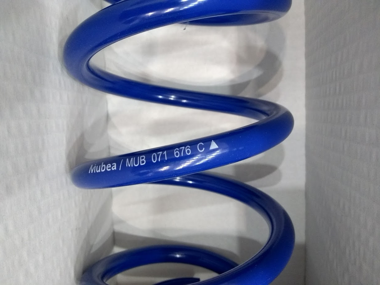

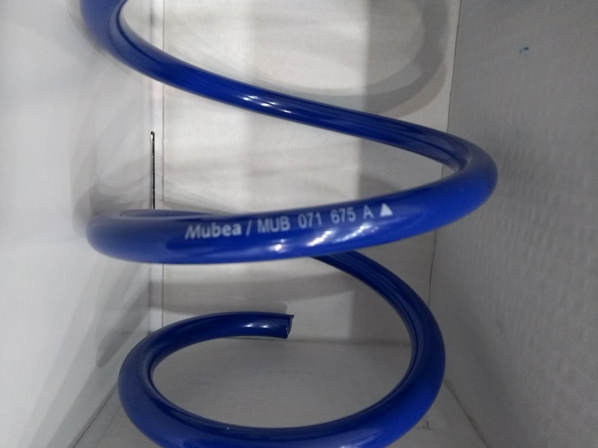

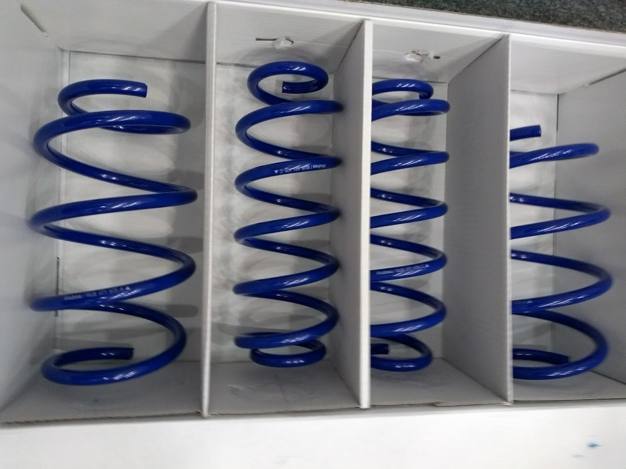

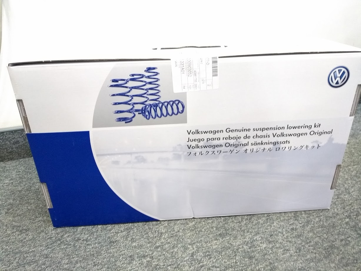

Заказал у официалов ЕвроСпорт пружины ещё до поднятия курса, сегодня забрал. Синии как положено, номера совпадают, сейчас остался вопрос по амортизаторам. Кто владеет ТОЧНОЙ информацией, задние аморты для ЕвроСпорт подвески идут только 5Q0513029GL или есть ещё какой-то номер.
Запчасти на фото: O1311
Запчасти на фото: 5G3071677D, 5G4071677D

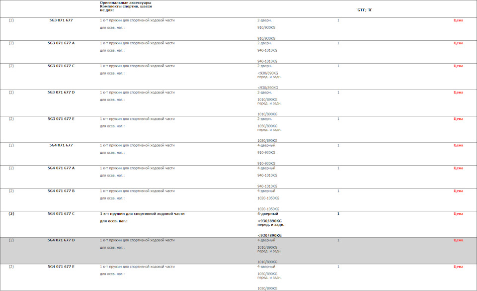

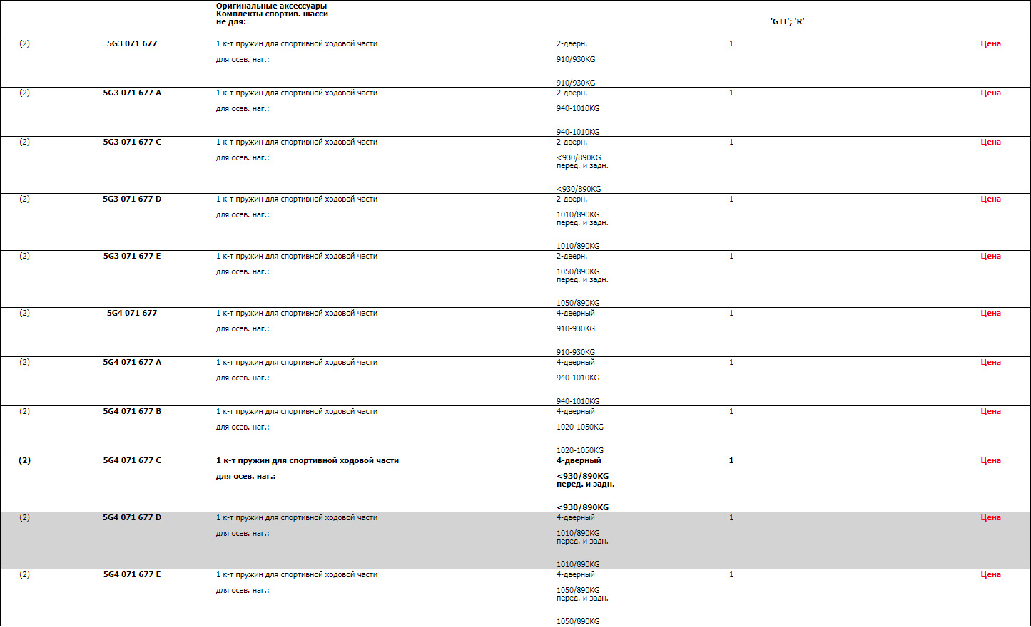

Илья, приветствую, подскажи пожалуйста артикул 5G4071677E для какого двигателя коробки и для какого кузова?
Добрый, честно уже не помню эти артикулы, у меня был 5 дверей без панорамы 1.4 на дсг хайлайн
А может вспомнишь как нибудь у кого можно уточнить, буду очень благодарен, и для всех кому это интересно поможем…

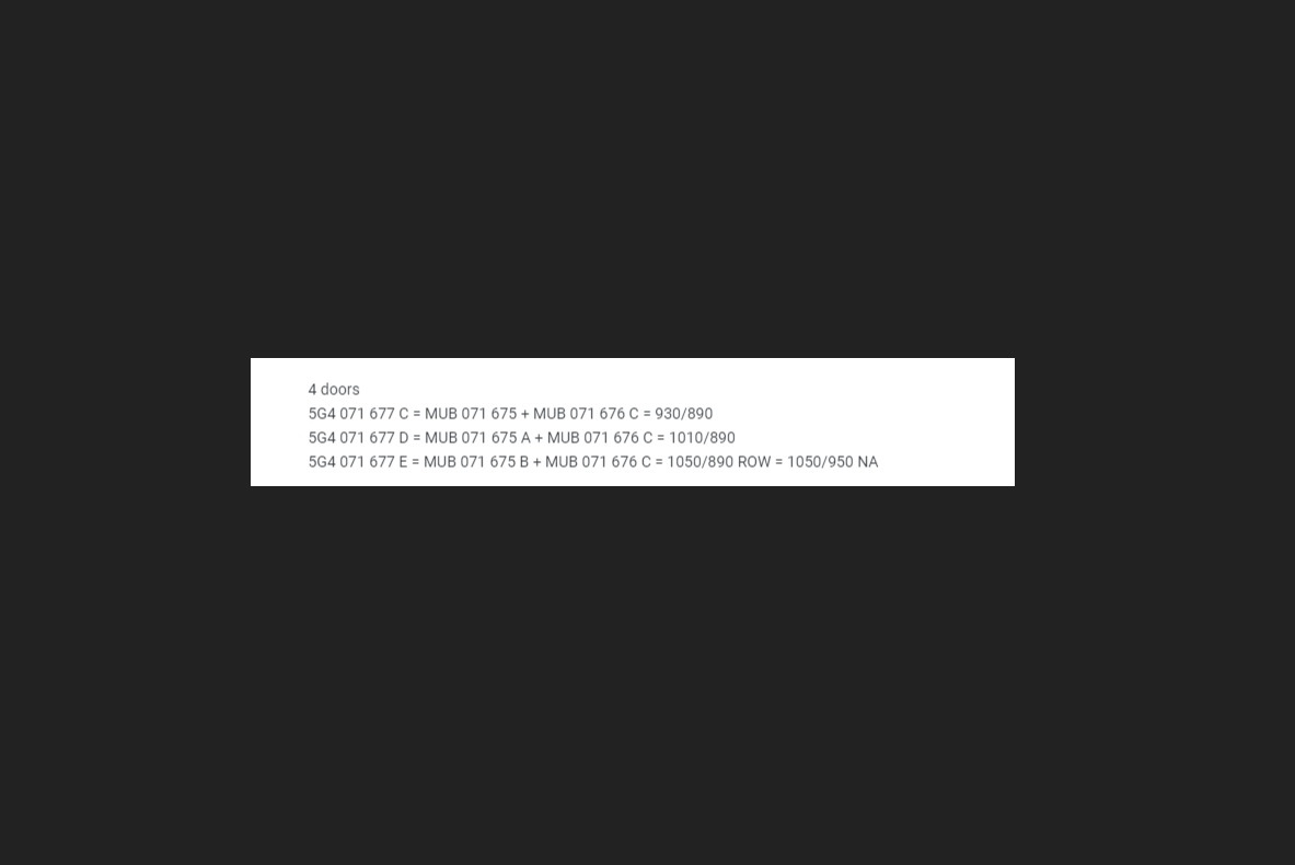

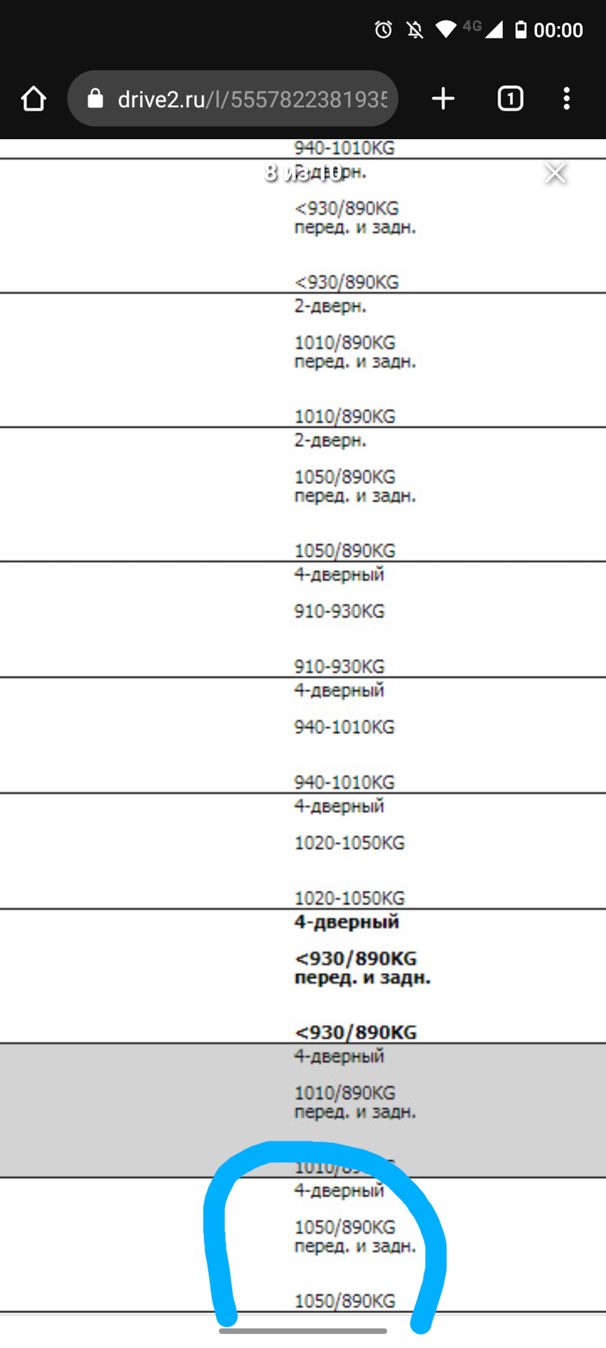

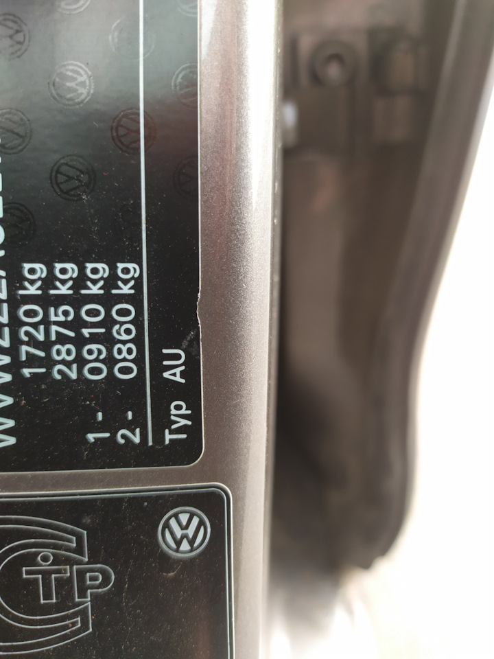

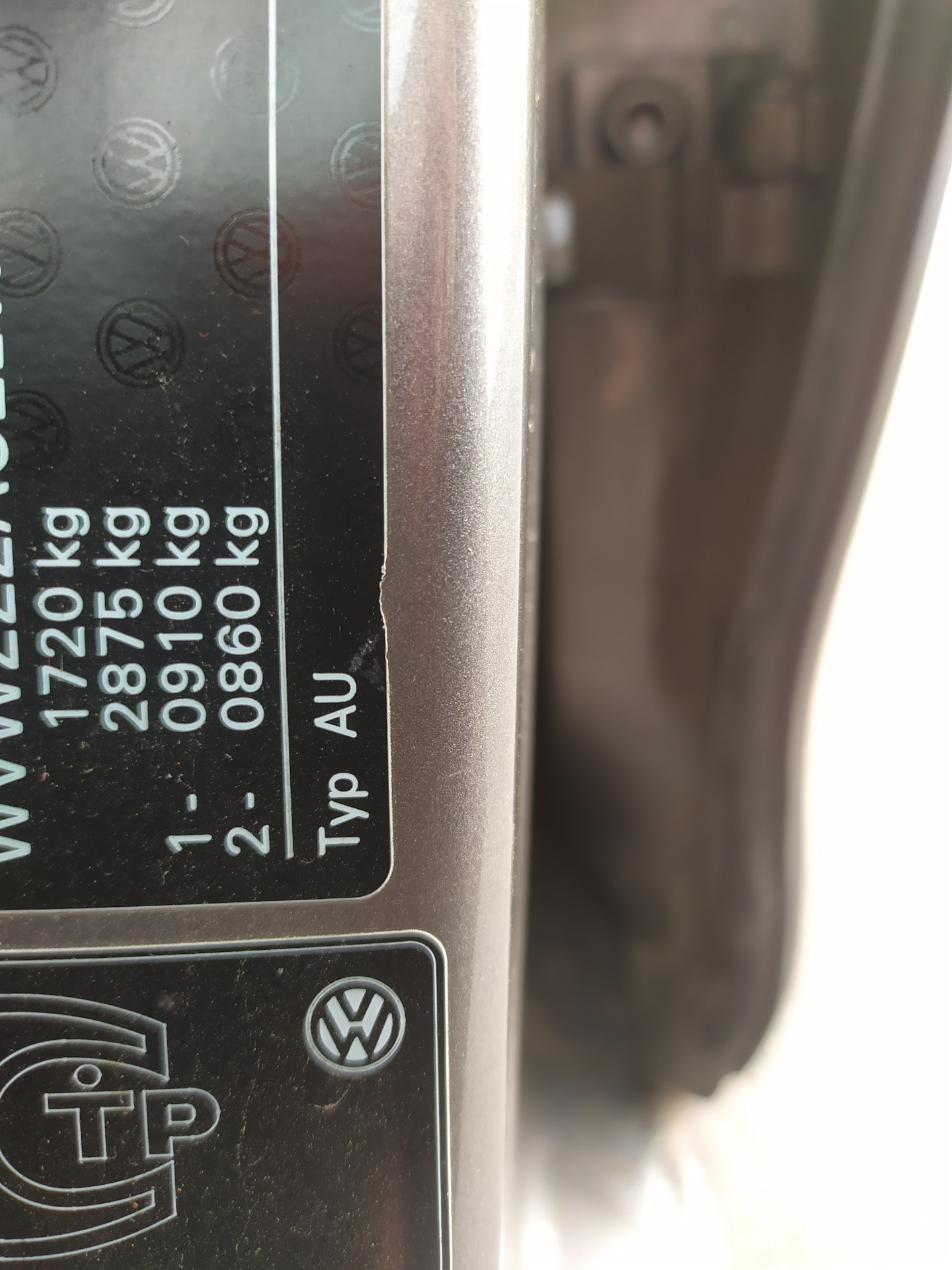

Судя по весу, идут для самой тяжёлой комплектации на переднюю ось, 1050 кг, нужно смотреть развесовку на наклейке на машине

4 или 2 двери?
5G4071677 — вот, вроде этот набор, без всяких букв в конце

нагрузка по осям какая
Перед 930 зад 900

Балка ?
да, это для 4 дверей, для 2 другой

Стояли у меня такие один сезон. По развесовке самые сильные для дсг и 2.0 тди. На родных амортах евро без ппд. Вид огонь занижение что надо, но из негатива: любая ямка любой стык дорожного полотна пробивон до самого кузова при минимальной скорость 80 км/ч. Машина ведёт себя расхлябанно нет сбитости это объективное и массовое впечатление от знатоков правильных подвесок и Хороших амортизаторов. Вообщем советовали на эти Пружины ставить либо Аморты Бильштейн б8 либо кони спорт и выкручивать их в 3 положение самого низкого тк короткая пружина эта синяя -30 мм загоняет шток в минимальное рабочее состояние и пробить стоковый Аморты в отбой остаётся совсем чуть чуть минимальной яме или дорожного наплыва. Так что мой совет и вывод для этих пружин нужны и укорочённые Аморты. Но и послушав людей грамотных очень сложно подобрать Аморты к пружинам лучше брать комплектом заводским что уже инженерами просчитано и проексперементированно на практике. Продал сие синее чудо и купил подвеску в сборе Пружины и Аморты ST suspension by KW это небо и земля стало по сравнению с синими пружинами! Машина стала сбитой, не расхлёбанной про пробои вообще забыл. Посадив опытных тех же людей Спортсменов за руль сказали «да вот это совсем другая машина стала» так что всё надо пробывать. Но на ровных дорогах на синих пружинах комфортно, только начинаются наплывы скорость 40км/ч и не больше!
kw это топ, вопросов нет, но цена :))) Тут какая логика, если инженеры ауди/vw выпускали этот комплект со своими амортизаторами (задними) и своими отбойниками всеми 4, значит всё же это было просчитано и пригодно для жизни. Этот автомобиль эксплуатируется в городе с хорошими дорогами, дальше этих дорог не выезжает, просто на ппд уж очень плохо входит в повороты, зад гуляет-переставляет его, esp загорается. Переход на ЕвроСпорт просто неизбежен :)
Поддерживаю. У меня не пробивает на минимальных ямках и дорожных наплывах. У меня после этой зимы запотели амортизаторы, стало иногда пробивать, но только когда забуду, теперь нужно плавнее проезжать неровности и полицейские. Раньше проблем с пробоем не было. Пробег на этих пружинах 80к. Город трасса.
А разный по каким параметрам? Может кто знает.
Ты про задний аморт? по высоте разные
Примерно 1 см разница?
скорее 2

Евро и ппд амортьІ одинаковьІе!
Передние да, зад разный
