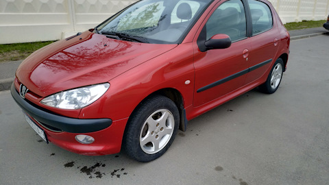

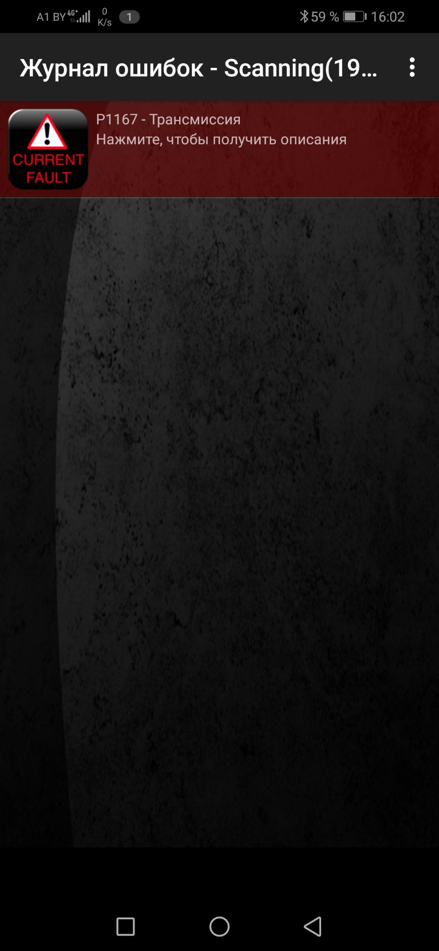

Доброго дня всем читателям. С наступлением холодов участились случаи перехода акпп в аварийный режим на еще непрогретой коробке. Время прогрева после запуска особо не влияло на то будет авария или нет, как говорится дело случая. Со временем это стало случается чаще и чаще, и в итоге чуть ли не после каждого холодного запуска. Elm свисток показал ошибку P1167
. Проблема не нова, довольно распространённая. Форумы, сайты говорят, что дело в клапанах модулции. Тянуть дальше уже нет возможности. Заказал 2 клапана

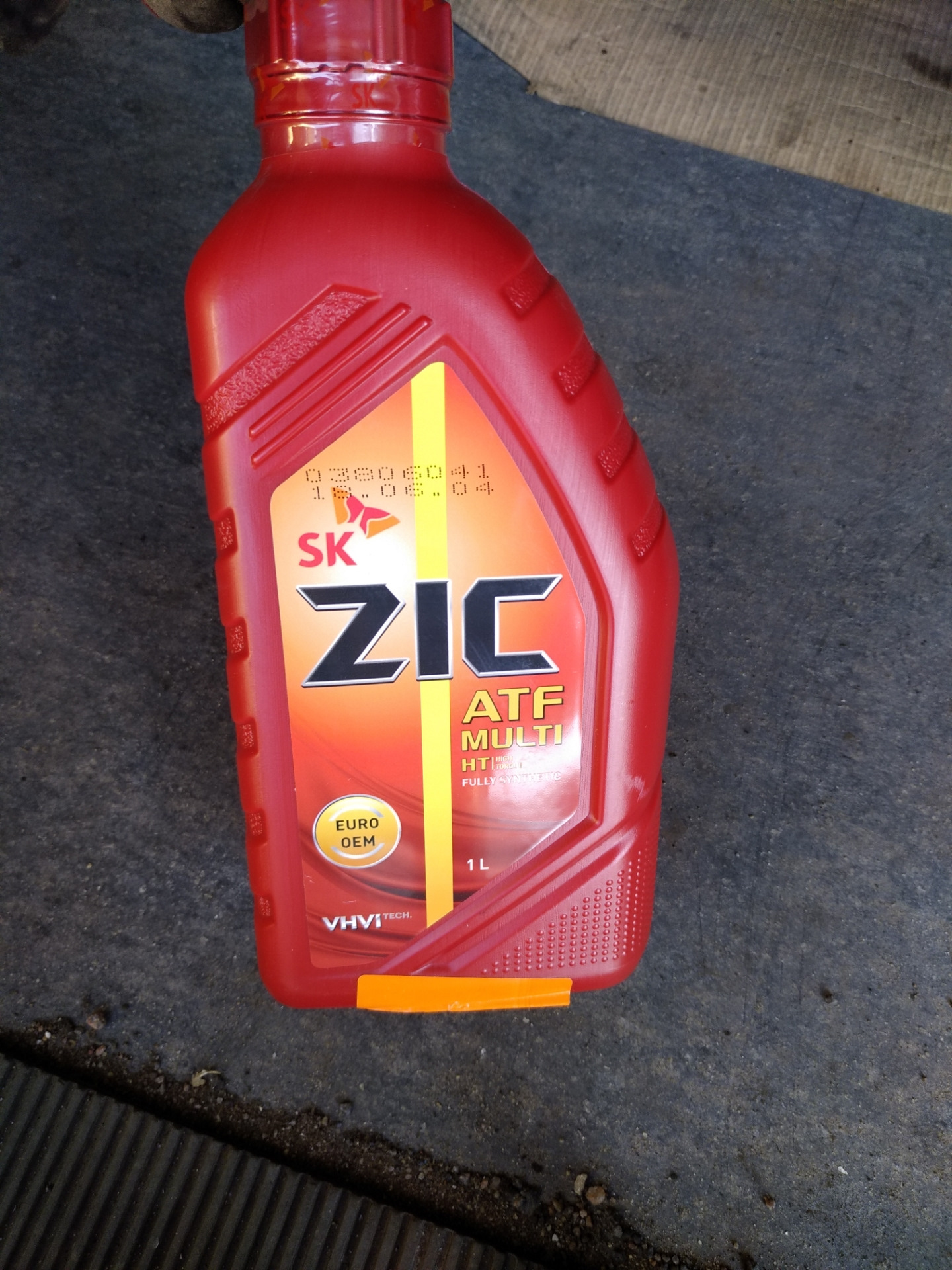

И канистру масла 4л
Такое же, как и лил раньше.
