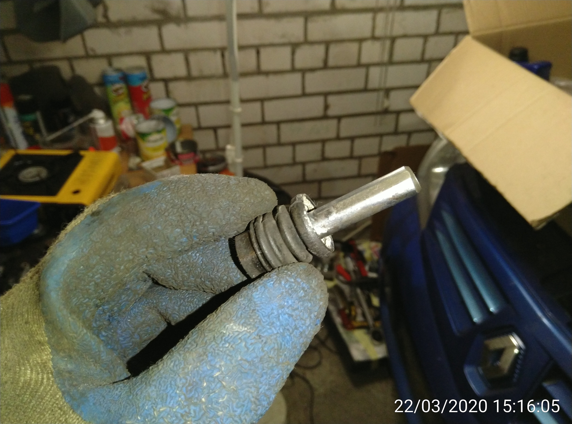

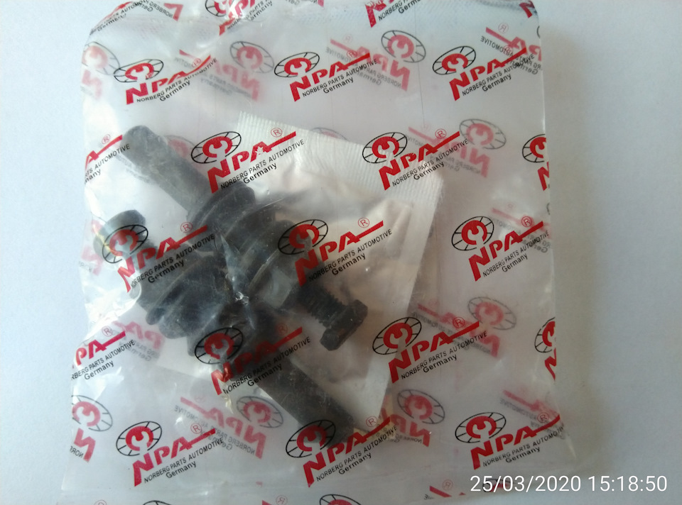

Направляющие явно износились, и стали кавадаратными. Сейчас напишут, ну они же не сломаны. А я вот поменяю. Как выглядит ремкомплект пока не знаю.

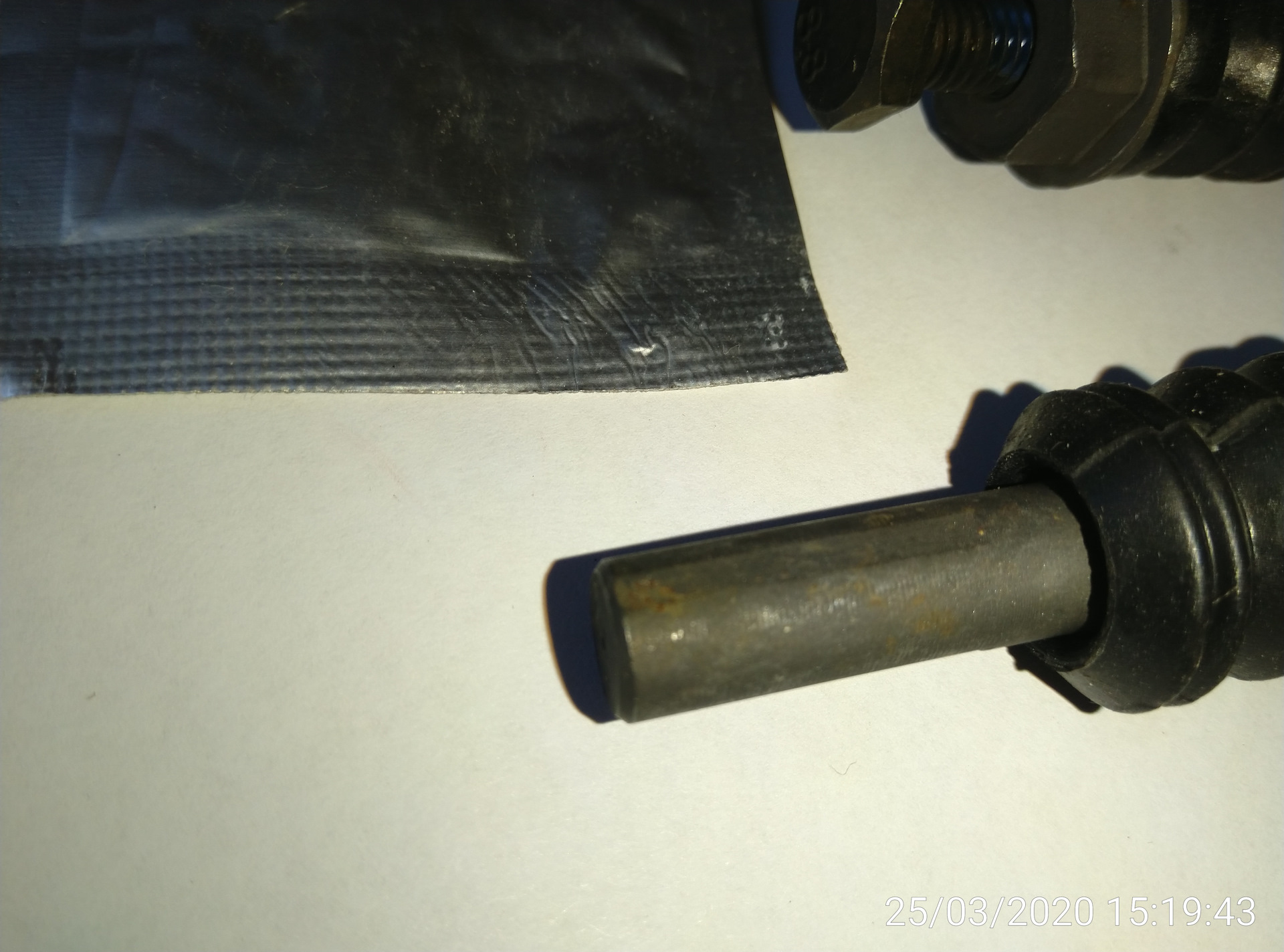

Такс, купил ремкомплект. Выглядит хорошо, и фаски скосы… не знаю как называется этот уэ-э-э-э… не такие огромные как после 180 тысяч =D
NP51104231
Смазки было очень мало. Во втором пакетики вообще не было. "NPA" в топку!

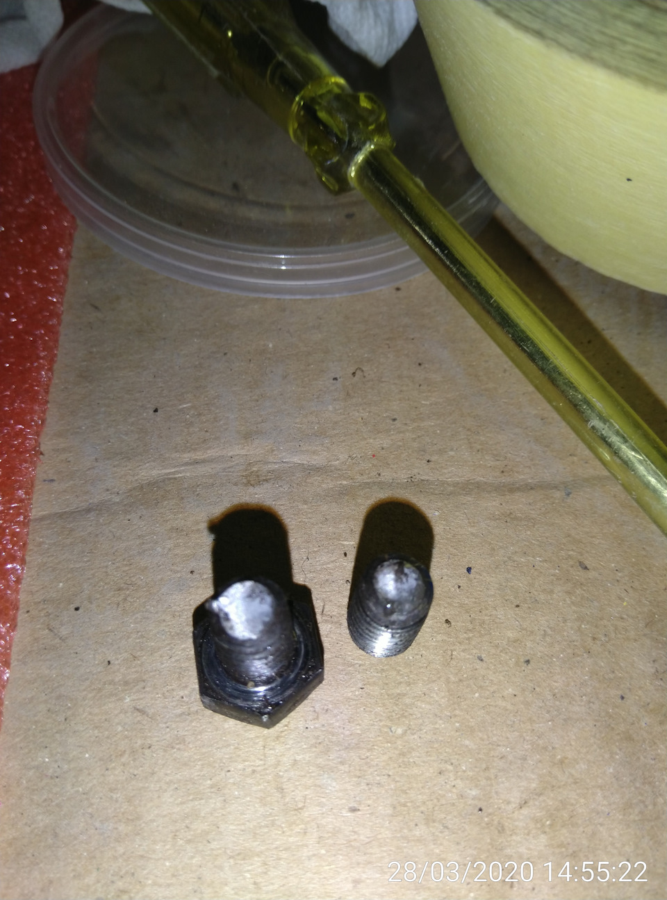

Так. NPA говнище! У меня резинки потрескались. Пыльники котроые на направляющих. Упыри.

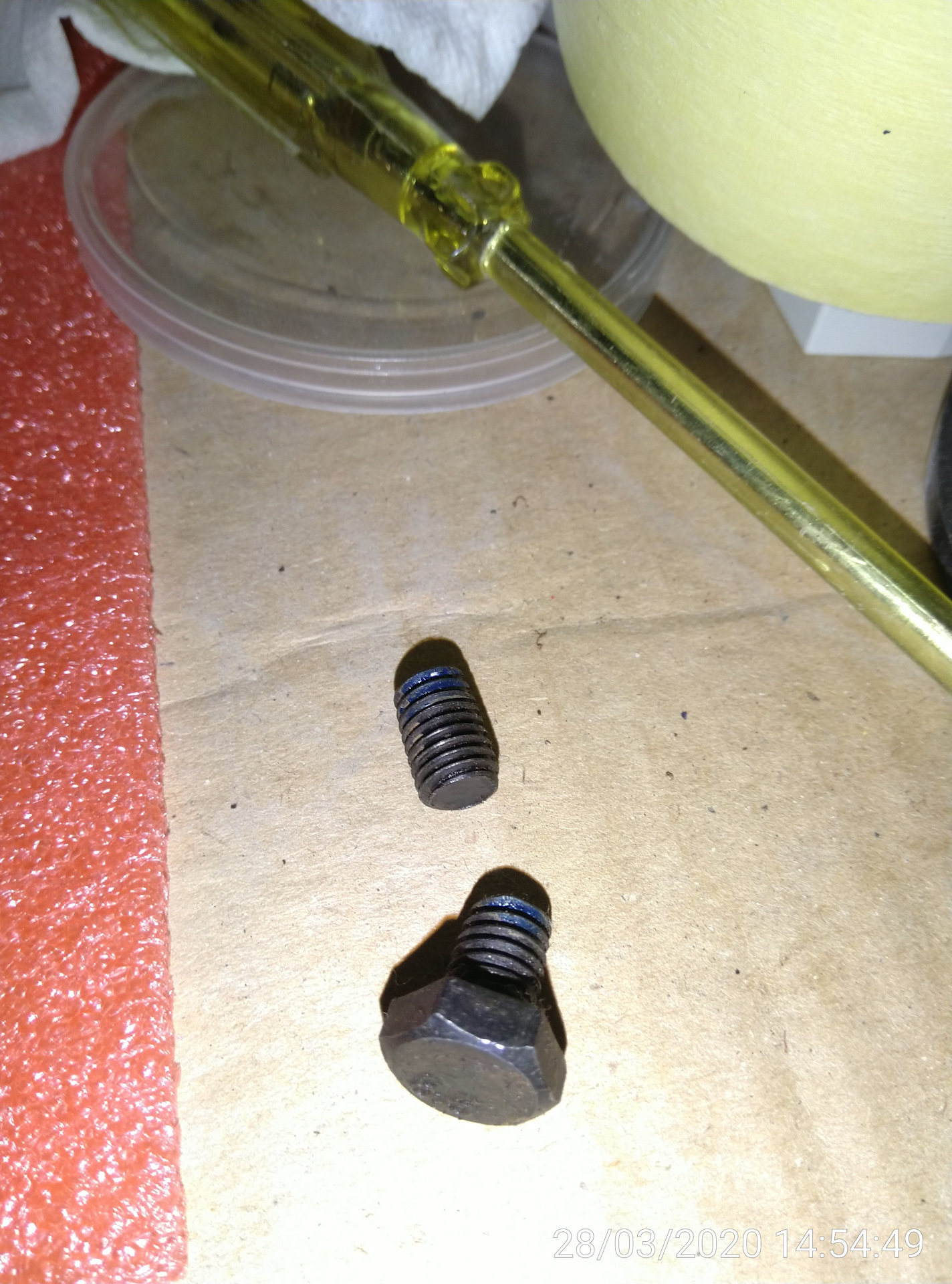

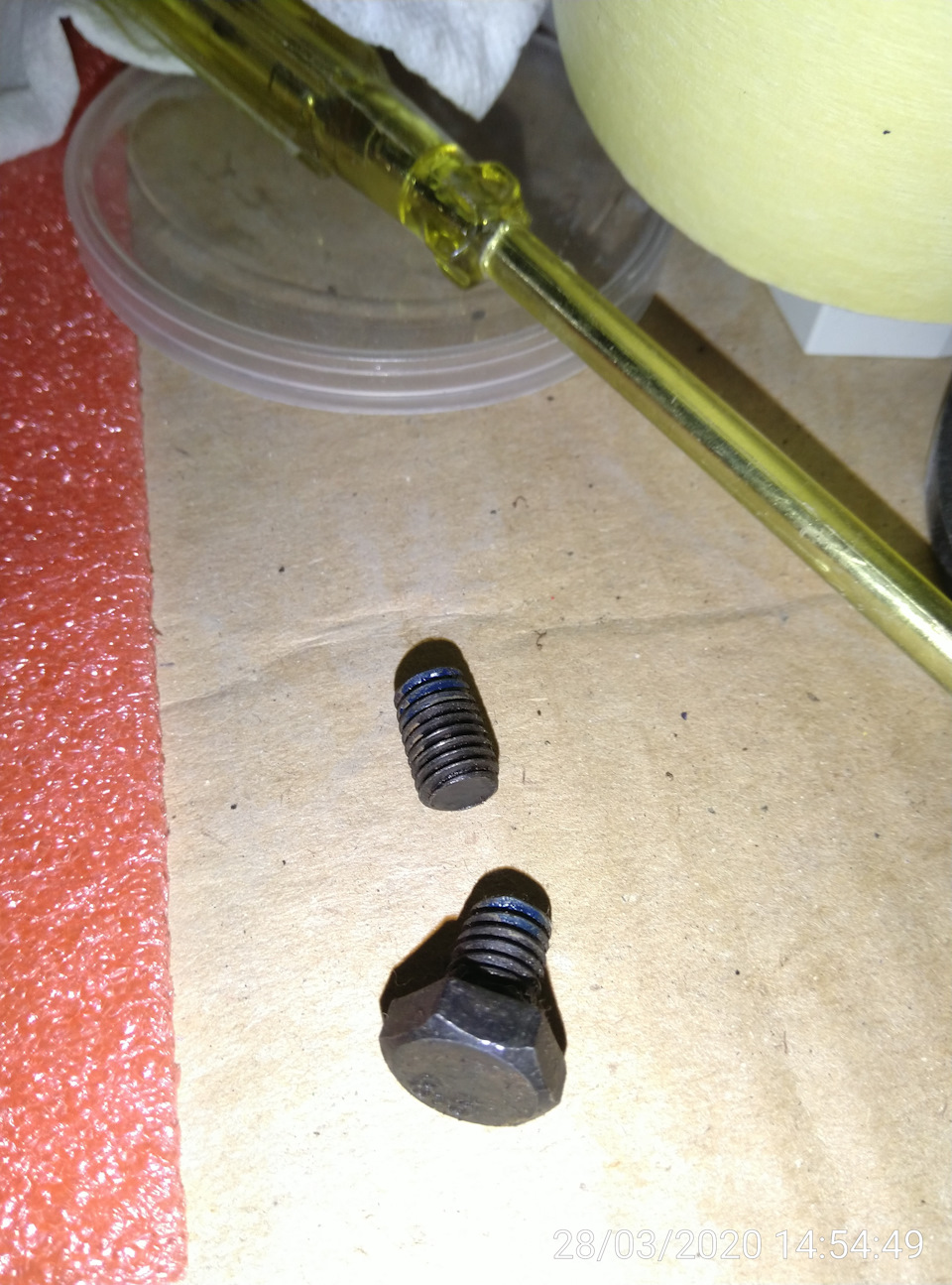

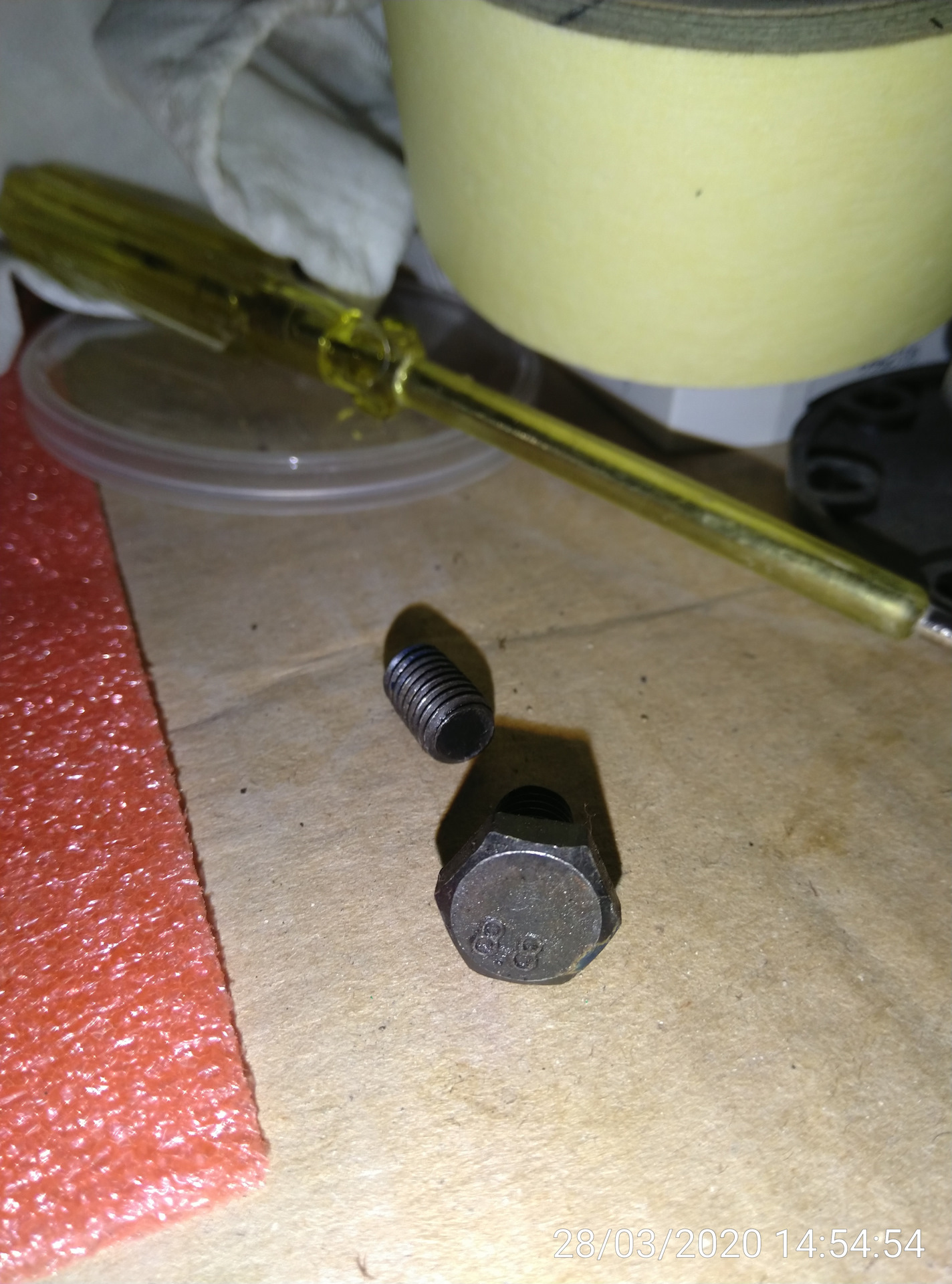

Так, болт порвался.

Смазку какую планируете использовать?

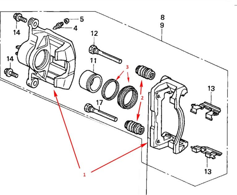

Я купил комплект "NP51104231 NPA", я не понимаю почему в записи не отображаются номера запчастей :(. Там в комплекте идёт смазка. Её и напихаю. А пружины смажу "Slipkote 220-R DBC"… что-то я смотрю на схемы и там направляющие нарисованы не круглые… может они такие и должны быть квадратные… что-то никогда внимание не обращал на них…
Они и должны быть как на вашем фото.))
они не круглые, для того, чтобы смазка была в зазорах.
Спасибо. Ну купил новые так купил :) Сфотографирую хоть.
хорошие взял? в принципе пальцы изнашиваются, и еще как, т.ч. не факт, что зазря купил
Хз, "NPA" дешевле только деревянные. =)
я еще по грузовичкам стал считать, пусть палец будет немного мягким. его цена и замена в отличии от скобы — минута и копейки
Да я просто нищеброд, покупать родные запчасти :) Сейчас вот посмотрел, есть фирма "LynxAuto", она дешевле чем "ASAM-SA", но японская… а хентай все любят (.) (.)
Линкс от японии так же далек, как и асам.китай конечно, , Есть для внутреннего рынка з.ч. линкс, не самые худые. но не для лохана
Так чего брать то? о_О
Лукас ( трв), френкит, бренды в принципе масса машин у которых такие же пальцы. . ну в принципе там замена не долгая.
Гыгы. Экономия должны быть экономна.
эколномика не всегда согласна с экономией. вот в чем соль
С фасками должны быть. Там смазка 'хранится'.
Да, спасибо, мне уже объяснили :)
