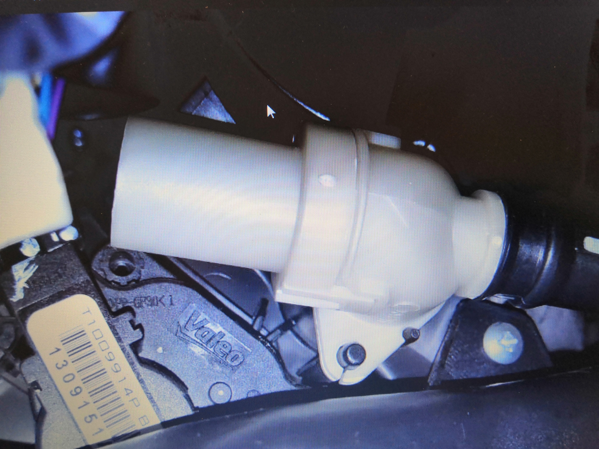

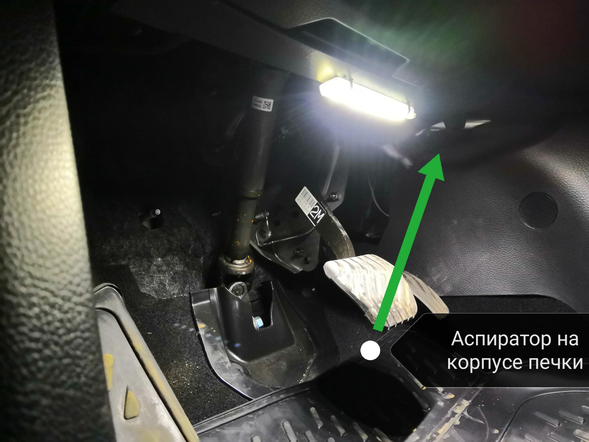

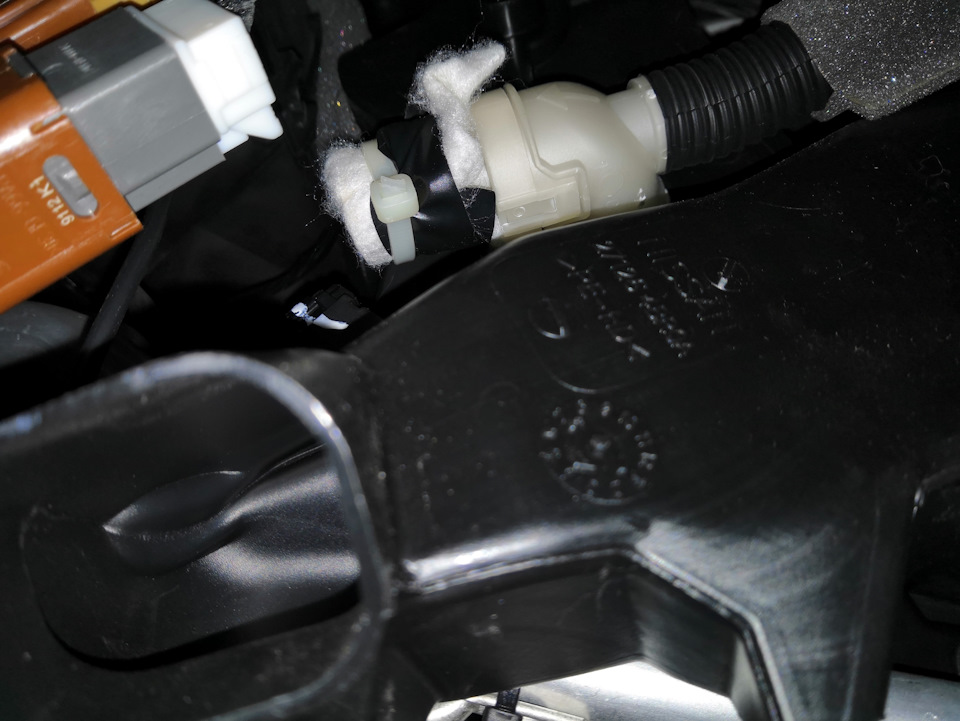

В продолжение темы климата (www.drive2.ru/l/551661268612678653/): взяв машину, категорически был недоволен работой климат-контроля, почитав форум сделал перепрограмирование у ОД температурного датчика. Помогло но не до конца, точнее по сути показания стали +/- адекватные, но равномерность потоков и прогрева все еще требовали вмешательства, переводя климат в разряд обычной печки с постоянными манипуляциями (ручной редим регулировки скорости, направления потока воздуха, открывания закрывания самих воздуховодов). Еще полистав форум и интернет нашел инфу что та запчасть на корпусе печки (аспиратор) негерметично установлена (ее необходимо герметизировать с корпусом). Принцип действия аспиратора за счет турбулентного потока из печки затягивать салонный воздух через датчик температуры. В принципе идея не нова и используется на многих авто японского производства, но само место не удачное ибо долгое время не прогревается и хватает холодный воздух даже когда в целом по салону уже тепло. Решил я перехитрить инженерию и сделать наоборот, выходное отверстие Аспиратора прикрыл 3х слойной марлей (как защитной маской). Натянул как на барабан и стянул хомутом чтоб не слетела. На выходе получилось следующее: часть потока воздуха идет на выход, а часть идет в обратку на датчик причем пока доходит до датчика, охлаждается.
Теперь о приятном: все эти переделки дали необходимый результат. Климат стоит на 22-23 градусах полностью в авто режиме. В салоне теперь около 22-23, причем равномерно распределятся по всему салону. При прогреве никаких манипуляций, через 5-7 мин уже становится ощутимо тепло, в длительной поездке тоже без нареканий.
Пока жары не было, но тесты прошли в течение почти 2 месяцев при температурах от — 15 до +15 и в сухую и в сырую погоду, но вопросов не возникло.

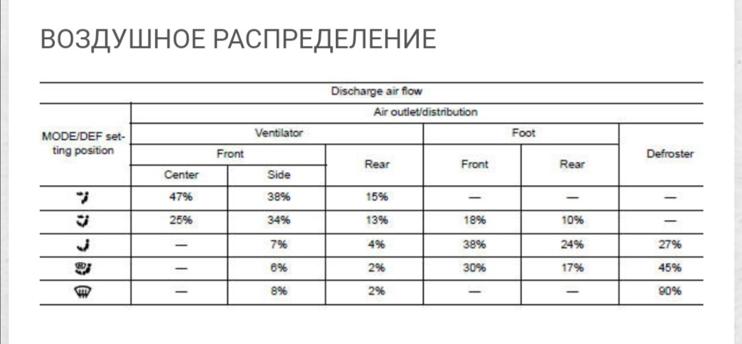

Для вас наверно режим только в лицо, и закрыть спереди центральный и боковые дефлекторы. Весь воздух пойдёт на задний ряд.

Были и морозы до -15, проблем не было. Если до конца отверстие заделать может и будет плохо дуть в ноги

Наберите в поисковике и вам выдаст кучу примеров с прошлого года.Вы не первопроходец!Тем более там и фотка как у вас, спонжиком заткнута и хомутом затянута.Я сам такую процедуру делал в ноябре.Как и автор отказался.Работает только когда сильный минус за бортом.Зачем делать заслонку, если можно вручную выставить температуру и направление потоков, а скорость вентилятора и в ручном режиме регулируется автоматически
Спонжик видимо не пропускает через себя воздух, силы потока видать не хватает. А делаш именно для того чтобы за климат волбще не думать, а наслаждаться. Ведь если бы я хотел сам все делать то взял бы машину с кондиционером и обычной печкой., считаю что если опция есть то она должна работать без моего участия.
