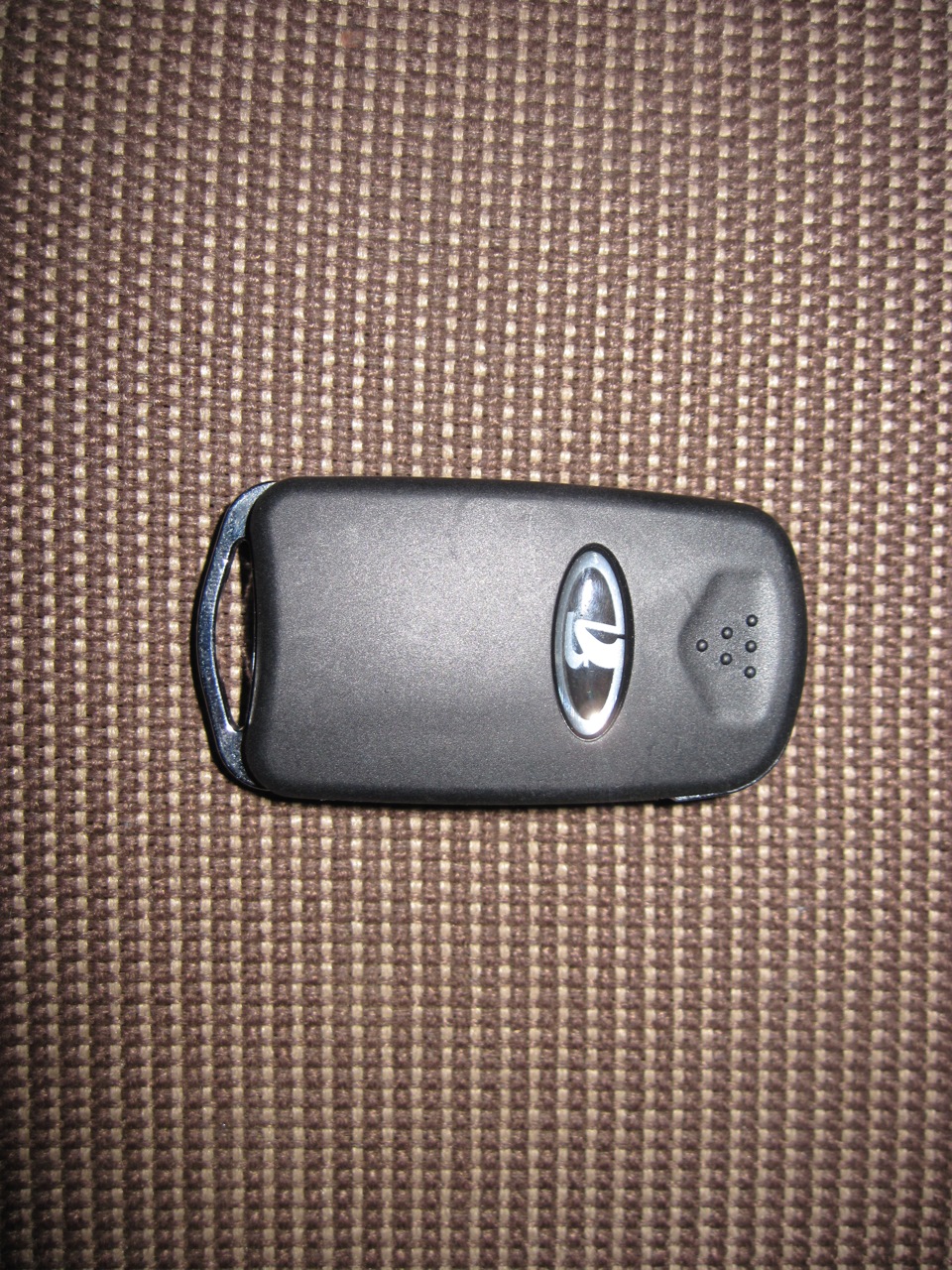

Давно хотел себе выкидной ключ, но всё как-то не срасталось. Можно было купить ключ от ино с платой и обучить его, но выходит дороговато, или чисто болванка под родную плату, но она мне не нравилась, какая-то угловатая и большая. Тут наткнулся на пост одного из грантоводов про подобную болванку, но выглядит более привлекательно и есть в свободной продаже в АВТО-49 он же БИ-БИ. В выходной смотал в оскол и прикупил себе такую.

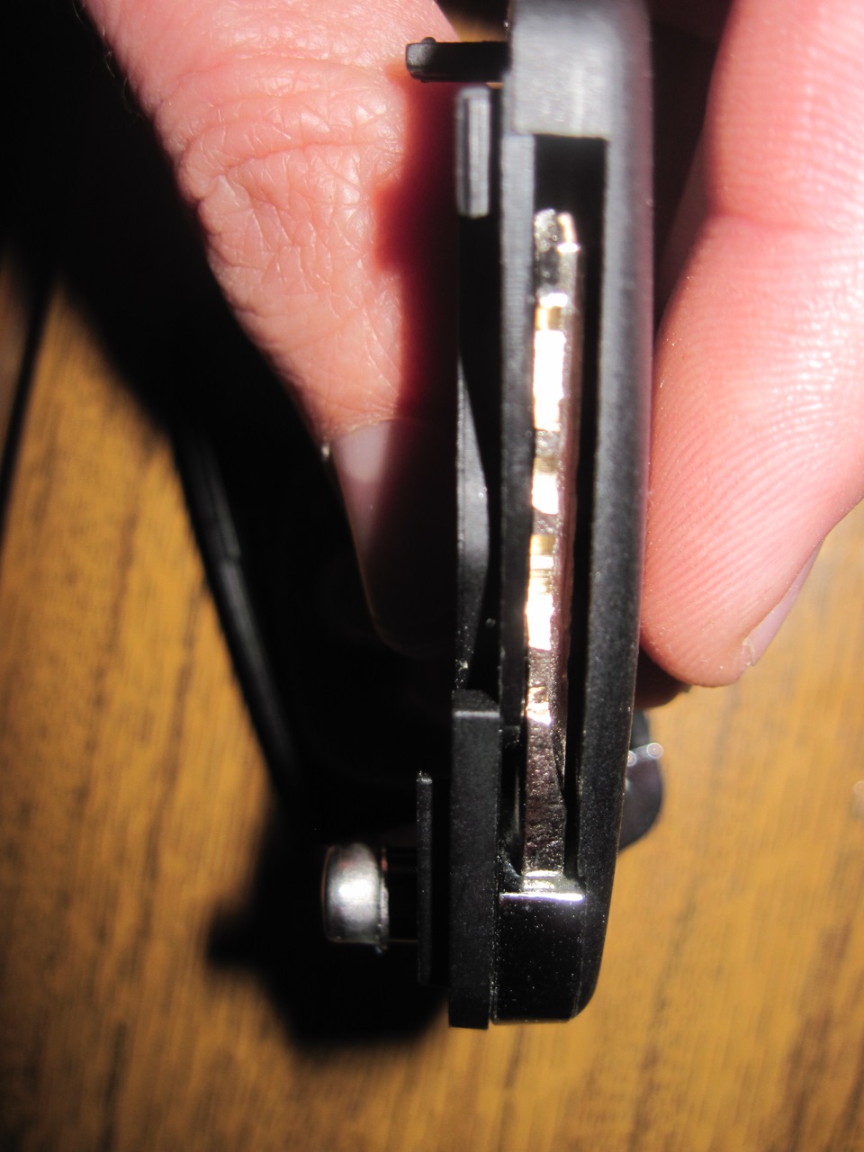

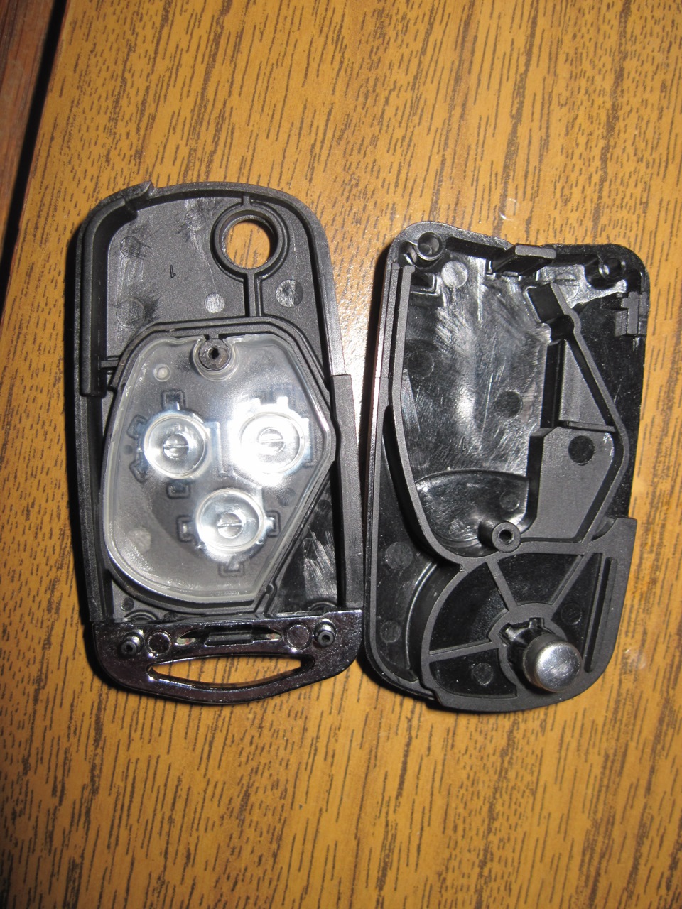

к нему и инструкция прилагается, только в ней ничего не указано про косяк иммобилайзера.
В общем сама по себе установка платы в эту болванку не представляет из себя ничего сложного, в инструкции всё написано. Но есть одно но… с этой болванкой не работает иммобилайзер, точнее сказать он работает, но т.к. чип в болванке находится вне зоны действия считывающего устройства оно его не видит и авто не запускается. Если сложить ключ в замке и приблизить болванку к кожуху рулевой, то всё работает. Но меня такая работа не устраивала, постоянно складывать ключ в замке при каждом запуске не очень удобно.

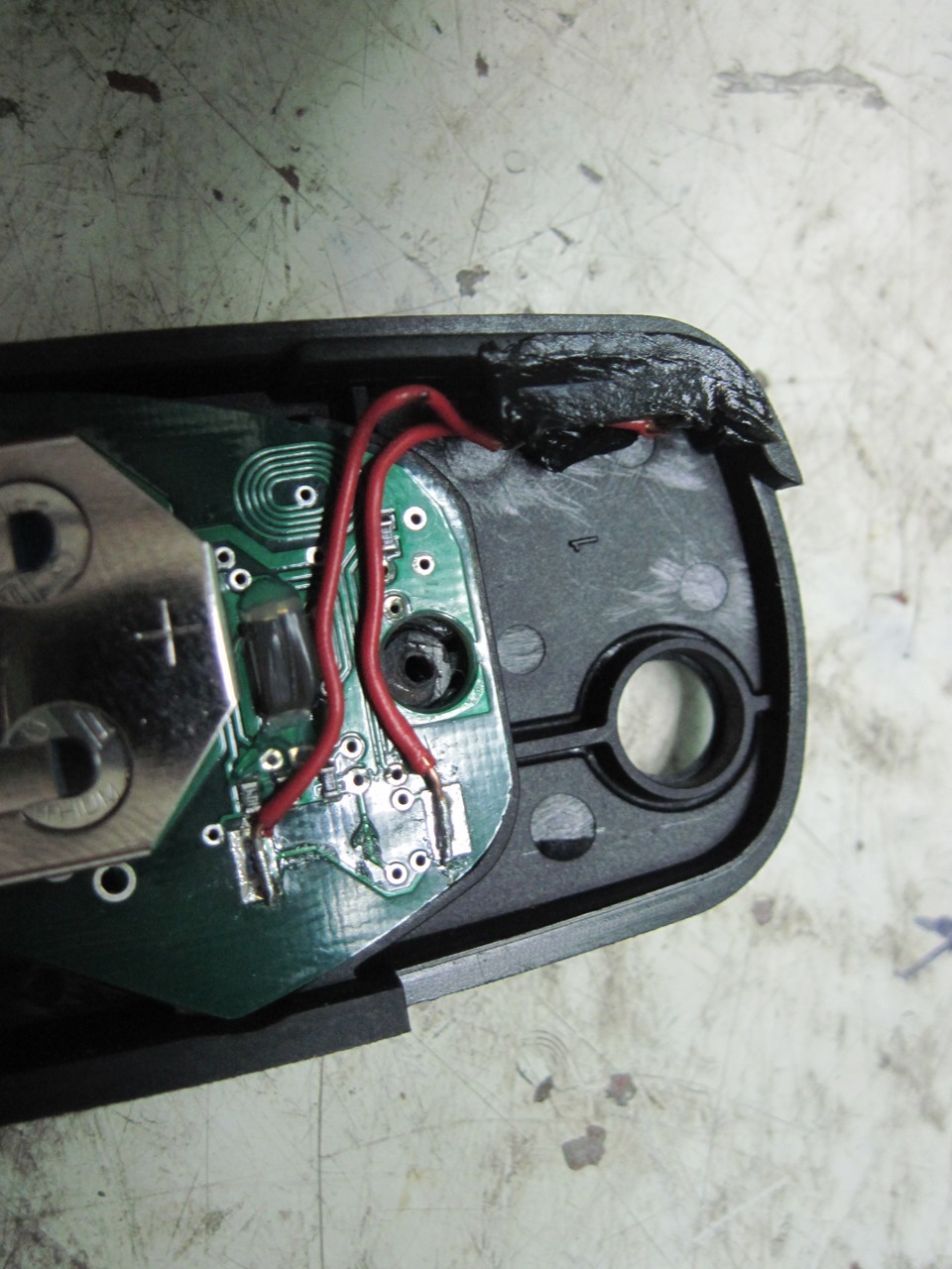

Пять минут гугления и решение проблемы найдено. Нужно выпаять чип с платы и перенести его ближе к замку. Что я незамедлительно сделал.
чип на плате это такая прямоугольная фиговина, он там самый большой.

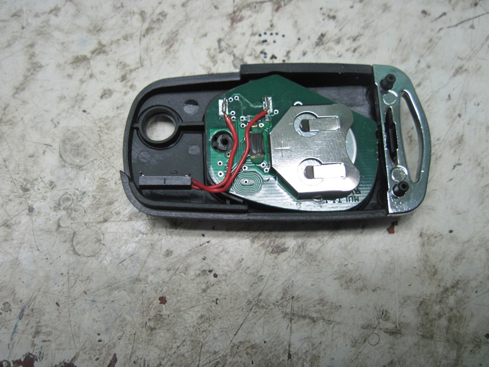

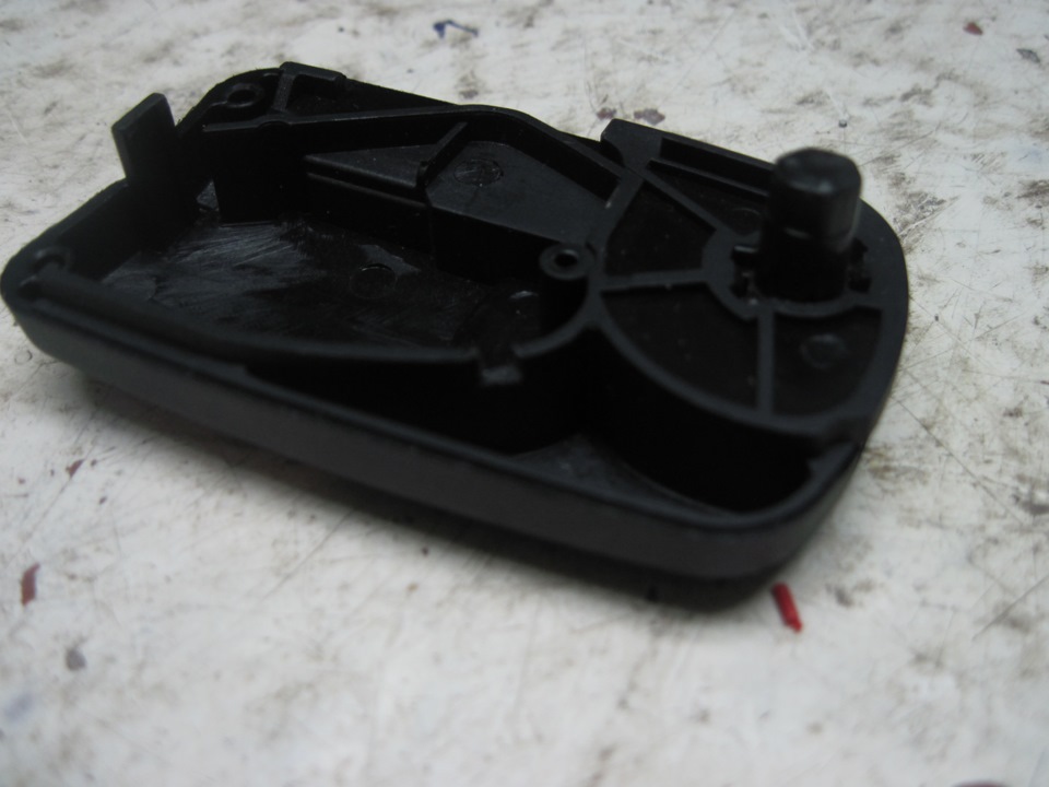

выпаял его и проводками соединил с площадками на плате, разместил его в углу болванки
на второй части болванки сделал прорезь под проводки
чип зафиксировал капелькой обычного герметика, чтоб не гремел там.
Ну и всё, собрал, всё работает как надо, иммо видит ключ без всяких складываний.

Приобрел такой ключ за 750 р.+ 200 р. ключнику. Прежде чем паять проводки к плате, попробовал работает ли чип без пайки и увы разочарование. Пульт работает, открывает и закрывает двери, а иммобилайзер не видит чип. Облом вселенского масштаба, пришлось припаять проводки и все заработало. Обидно за Россию, хуже китайцев стали, а говорят: Мы Русские друг друга не обманываем. Лохотрон конкретный, купи ключ в сумме за 950 р. и получи гемморой в подарок, а если не получилось выкинь и купи новый пульт(плату) за 1500 р. Респект заводу изготовителю, умеют бабла срубить по быстрому. Так что если вы криворуки и не имеете опыта работы с паяльником, то этот ключ точно не для вас. При не удаче вы попадаете примерно на 2500 р. и остаетесь со старым ключом с новой платой. Выбор за вами. Всем удачи !

Без проводов не работает. Черный квадратик Это антена, а код записан в микросхеме на плате
Чем больше смотрю на записи об этом корпусе, тем больше хочется его прикупить вместо своего крайслеровского :-) А вот такой вопрос возник, как организовано лезвие в этом корпусе? Оно отдельно от поворотной части?
Ну вообще всё в сборе там идёт, но жало закреплено маленьким штифтом как большинстве подобных ключей, я не заморачивался конечно, но думаю при желании его можно снять
