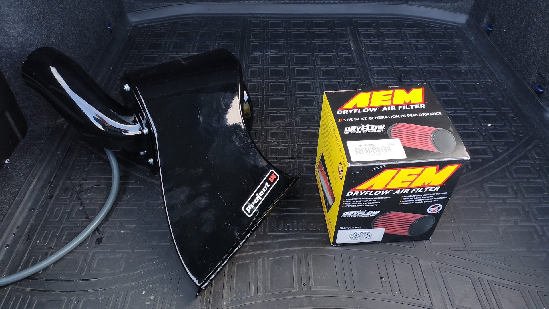

Как то вечером стал изучать варианты впуска и ценник на грамотные решения конечно не порадовал. Стоимость одного из самых лучших — APR carbonio — начинается с 50к многострадальных рублей. Но ведь есть аналоги!
Его и будем ставить. Предварительно искал записи с нюансами установки, но нашел только записи с карбонио для октавии а5/гольфа 6, а он отличается. Потому опишу подробней и с фотографиями. Впрочем проблем никаких, все ставится легко.
Фильтр сухой, что считаю плюсом. Постирал и поставил обратно, никаких лишних движений с пропиткой маслом.

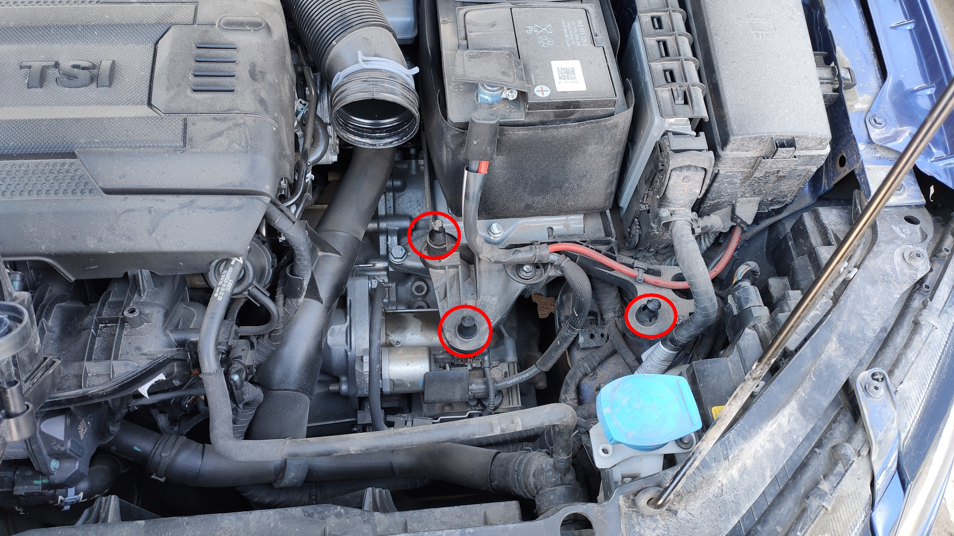

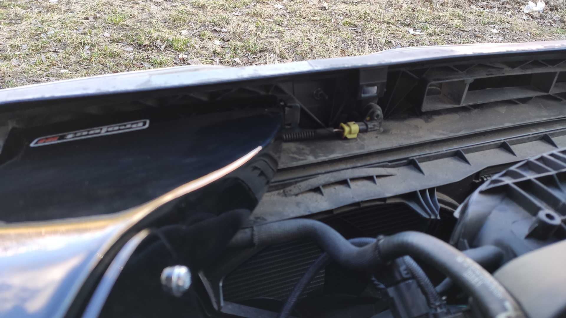

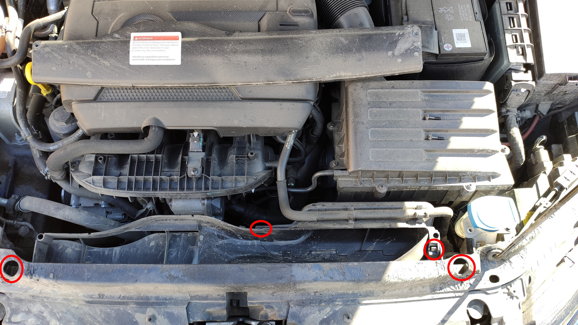

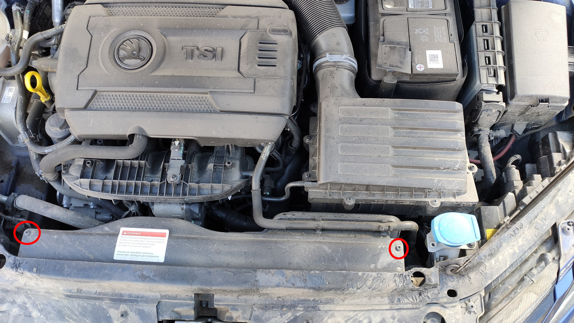

Вынимаем шланг охлаждения и откручиваем два винта T20 по бокам, отщелкиваем крепление посередине и снимаем крышку.

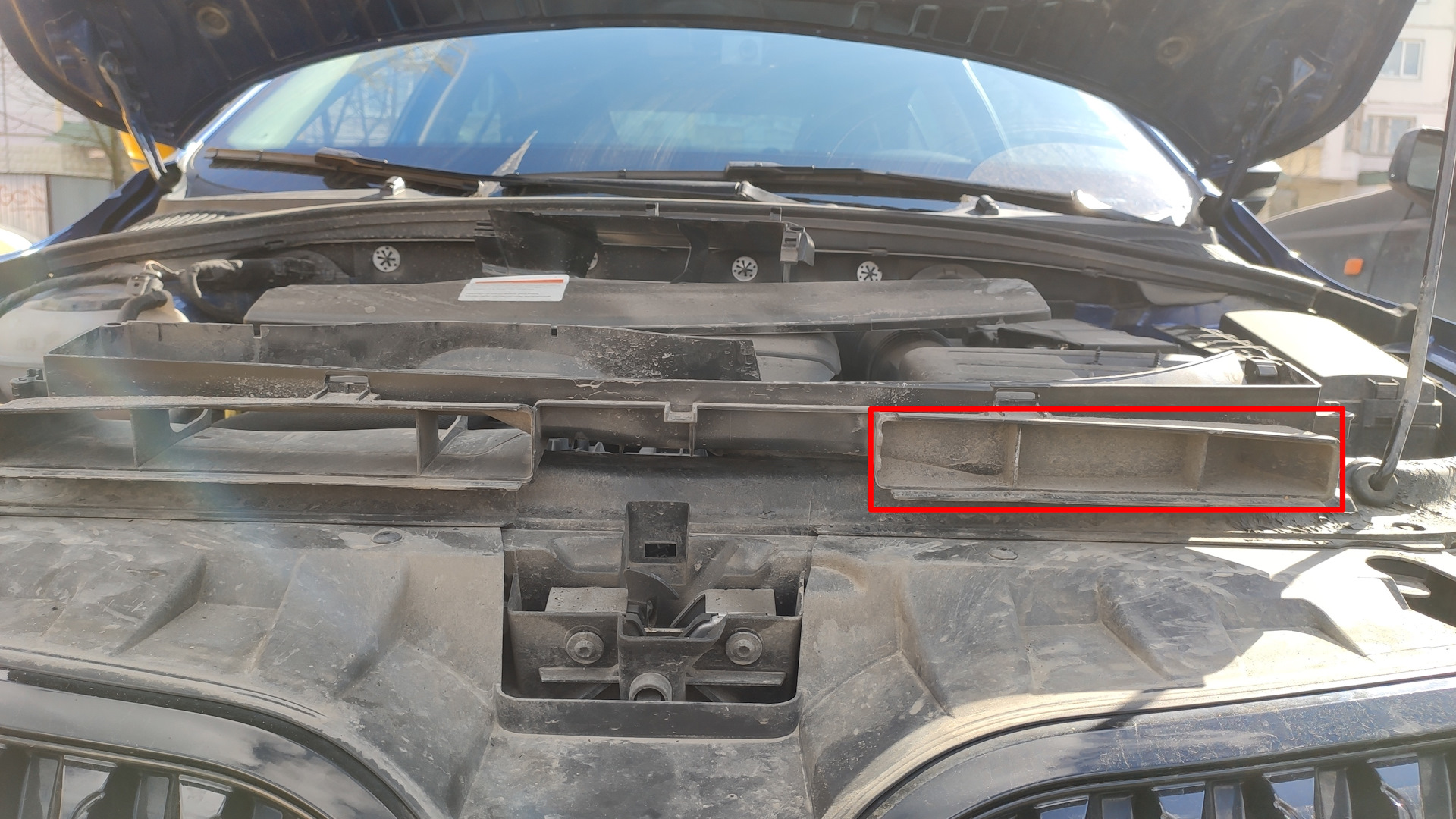

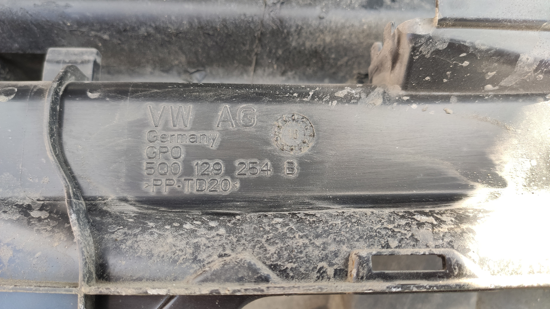

Стоковый впуск напротив входа в короб заглушен, воздух поступает с противоположной стороны и набегающим потоком обдувает двигатель. Видел записи, где в пластиковом воздуховоде прорезали вход напротив короба с фильтром, думаю это хорошо понизит температуру на впуске.

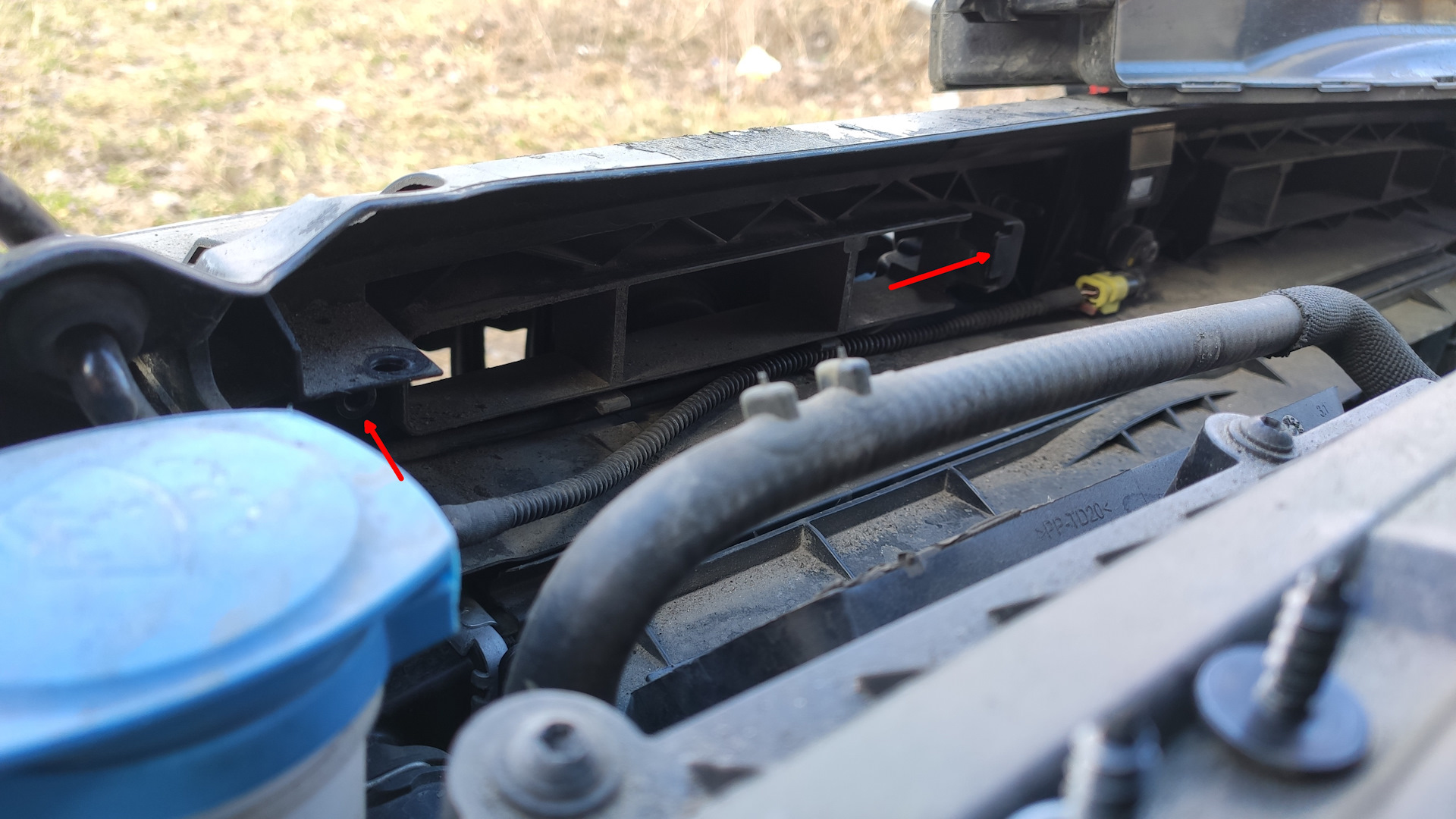

Снимаем часть короба, она защелкивается от основной с двух сторон. Основная нижняя часть также крепится на двух винтах T20.

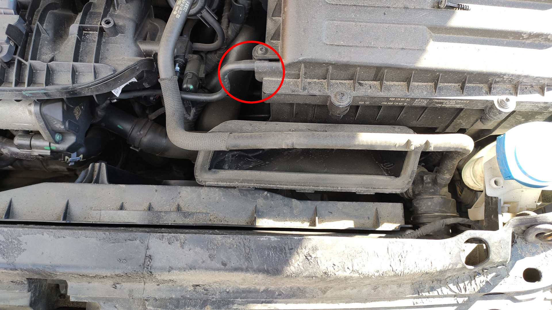

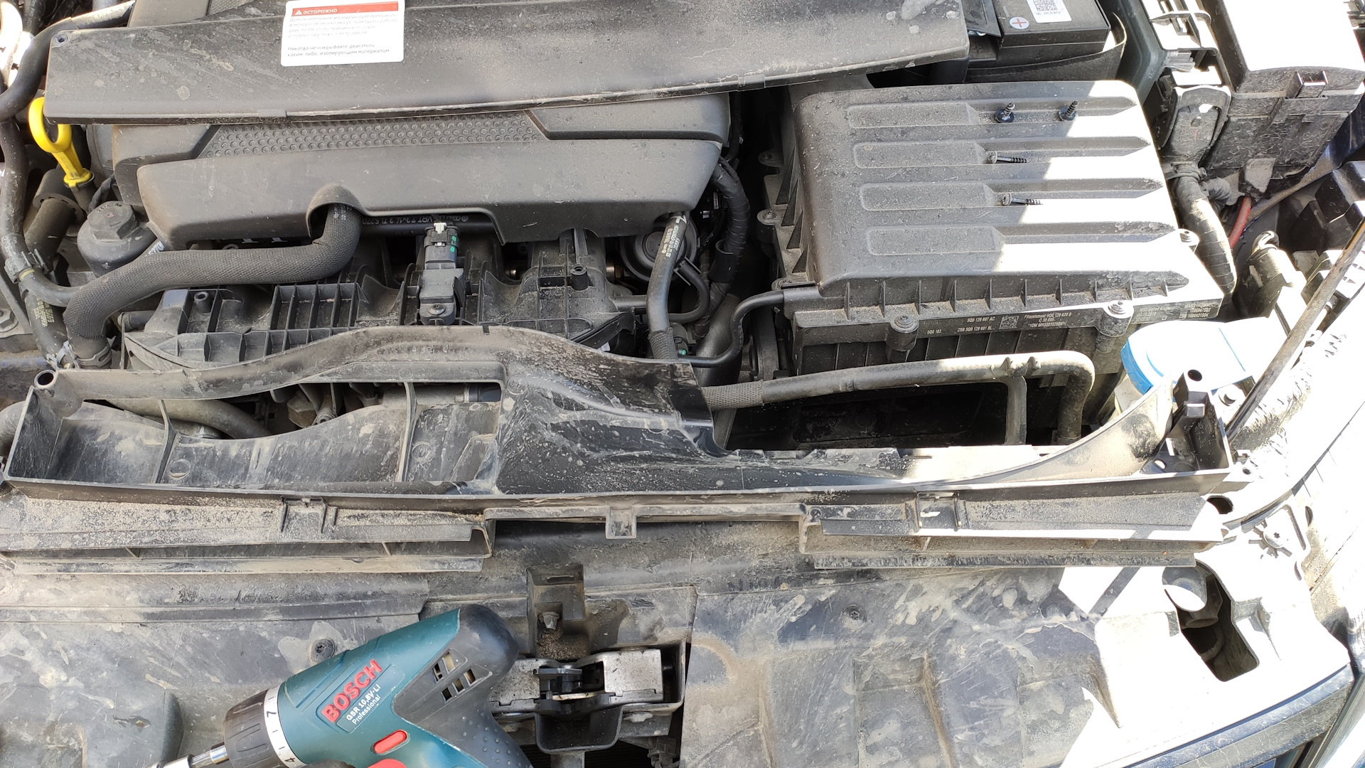

Отсоединяем вакуумный шланг и освобождаем пайп после короба
Далее аккуратно, но сильно тянем вверх и снимаем сам короб, он крепится на трех резиновых демпферах

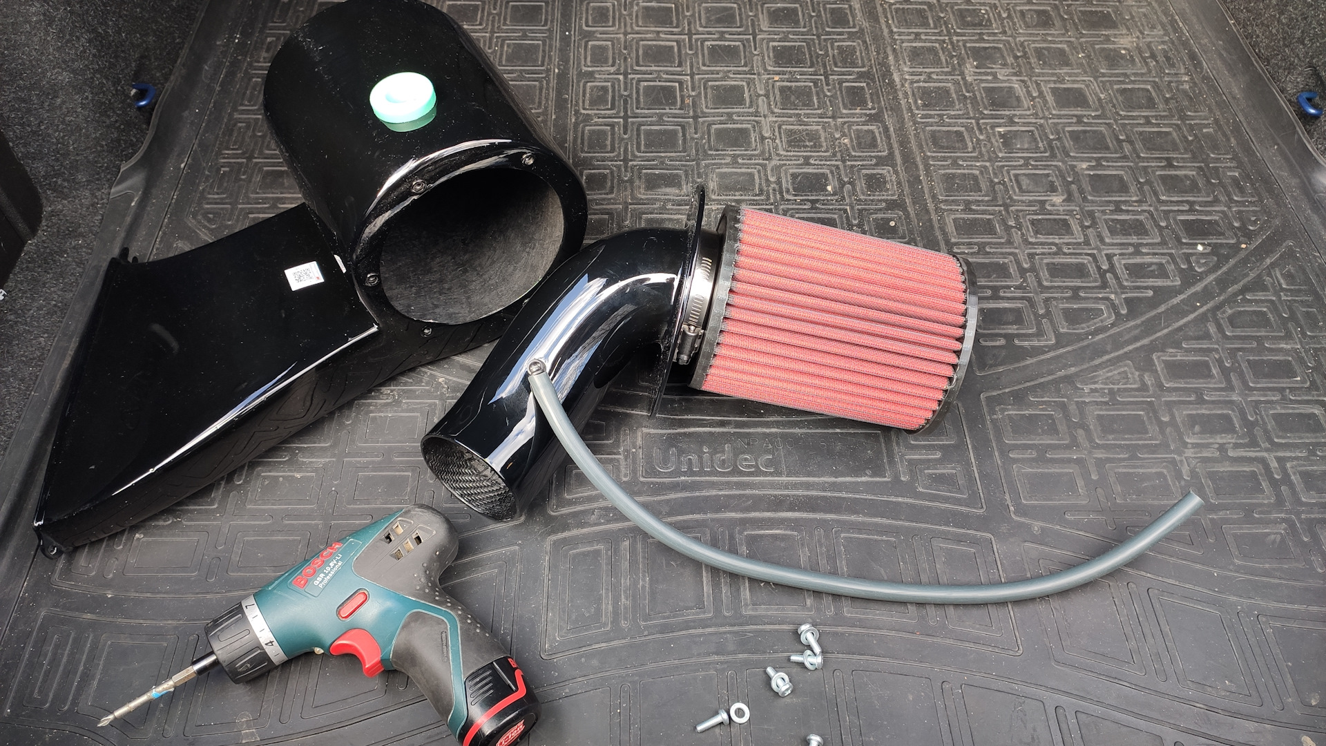

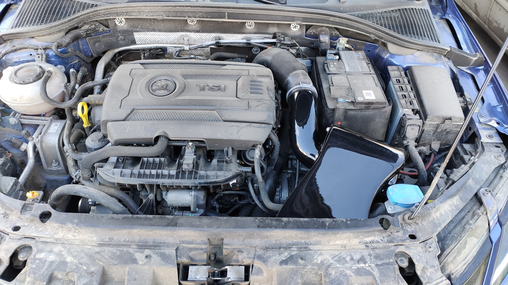

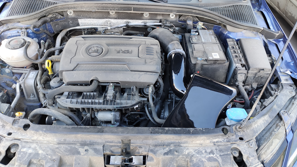

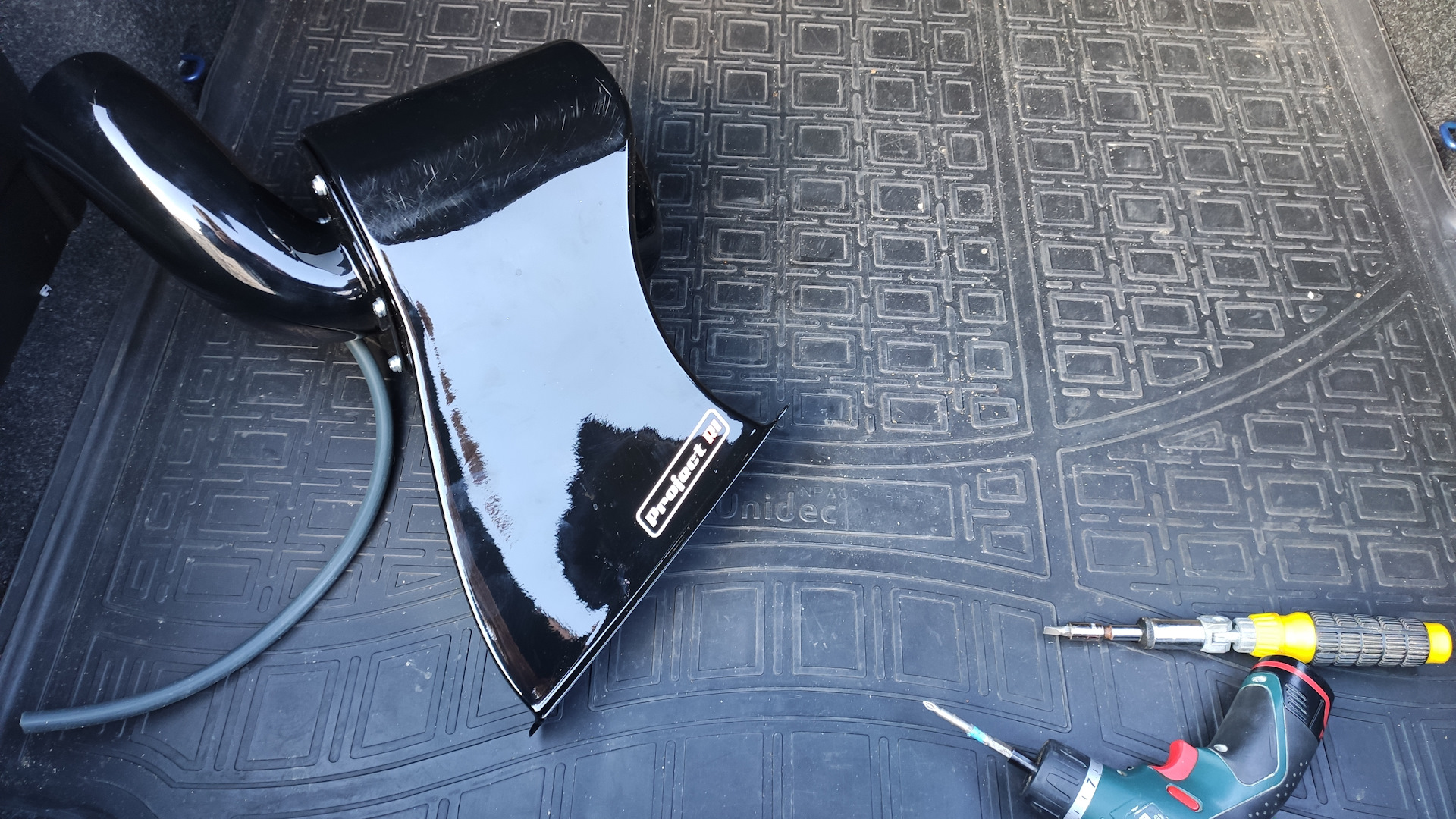

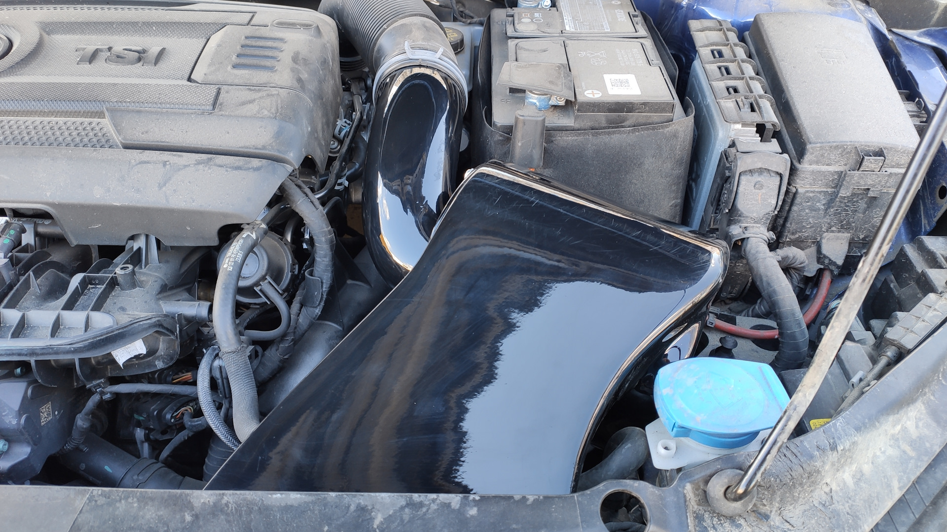

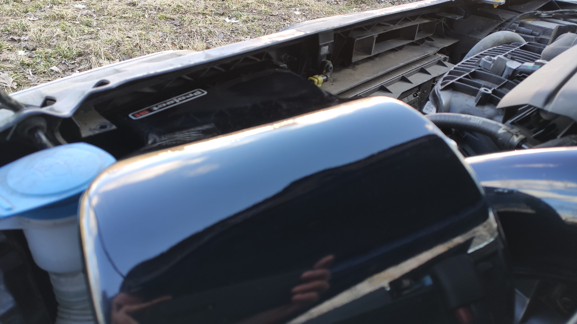

Копия карбонио ставится еще легче. С одной стороны, дальней от фары, заводим ухо крепления за скобу. С другой прикручиваем винтом. Штатный шланг охлаждения можно пропустить под корпусом впуска.

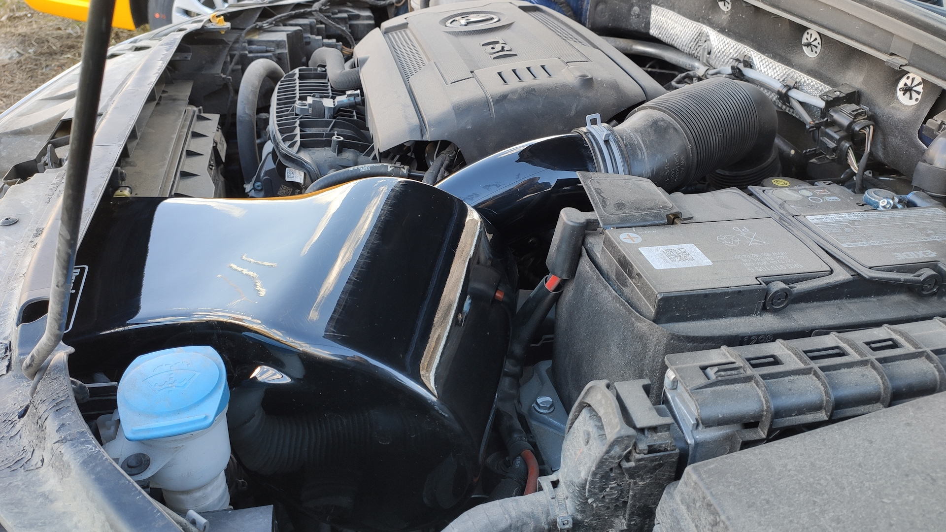

Все готово
Ну и самое интересное, что-то изменилось или деньги в унитаз?
Судя по показаниям датчиков, с заводским впуском разница между наружной температурой и температурой воздуха на впуске после откручивания четырех передач достигала 22 градусов. С аналогом карбонио она составила 7-10 градусов. То есть дельта в 12-15 градусов, очень прилично считаю

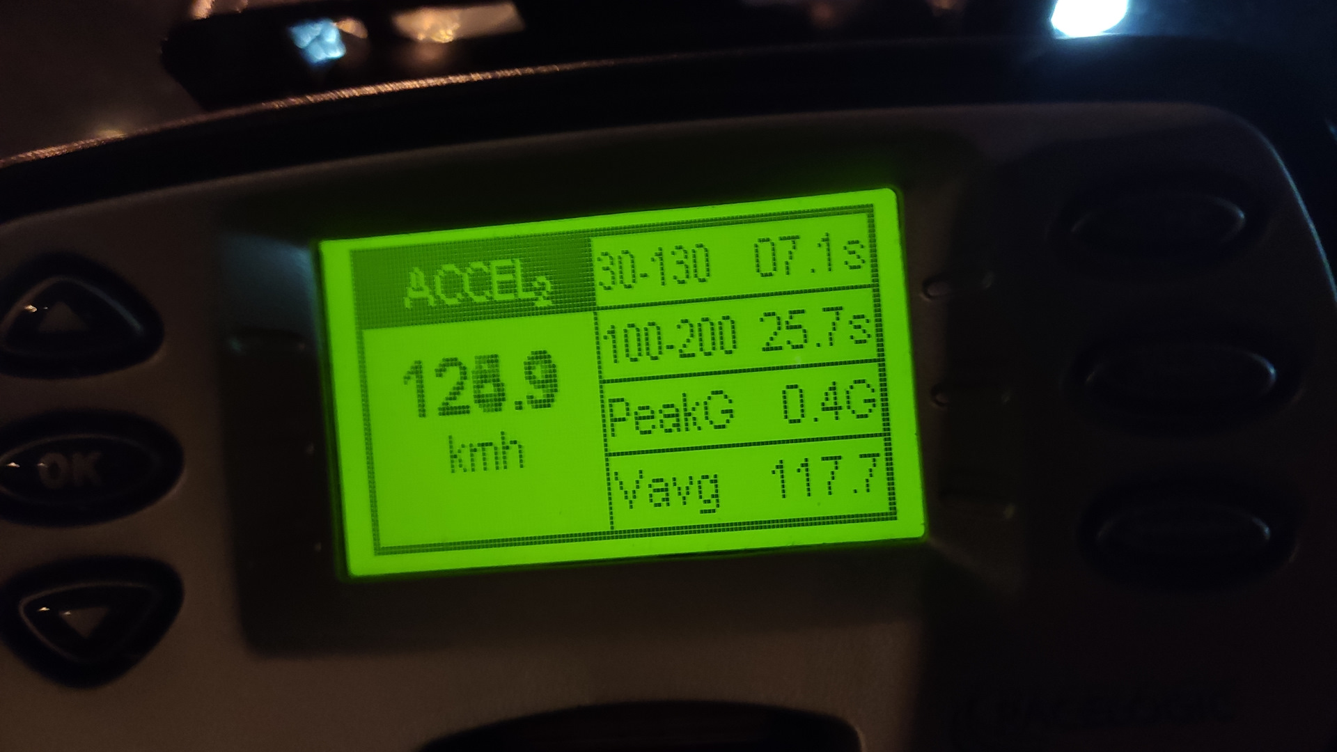

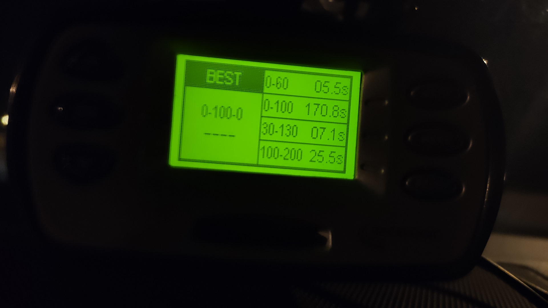

Теперь замер 100-200
Скинул ровно секунду с предыдущим замером
