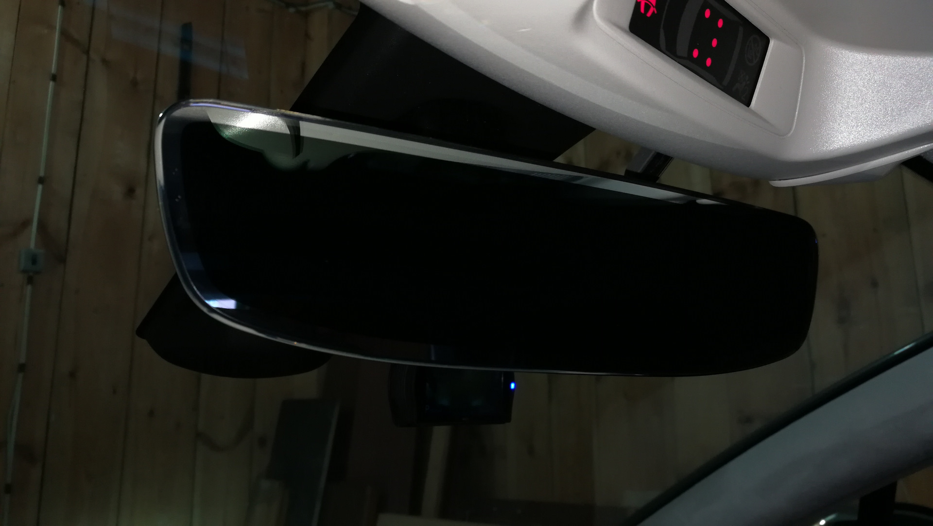

Доброго времени суток.

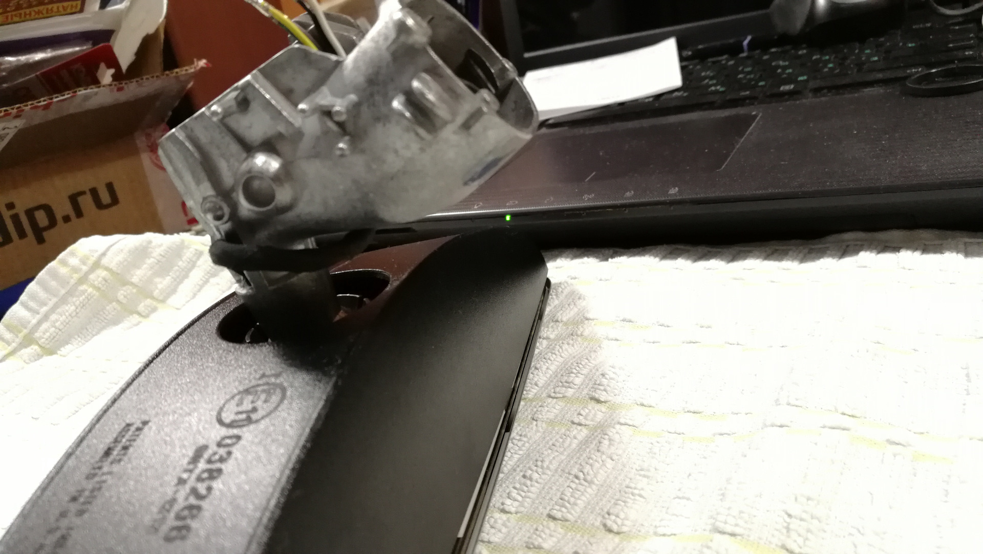

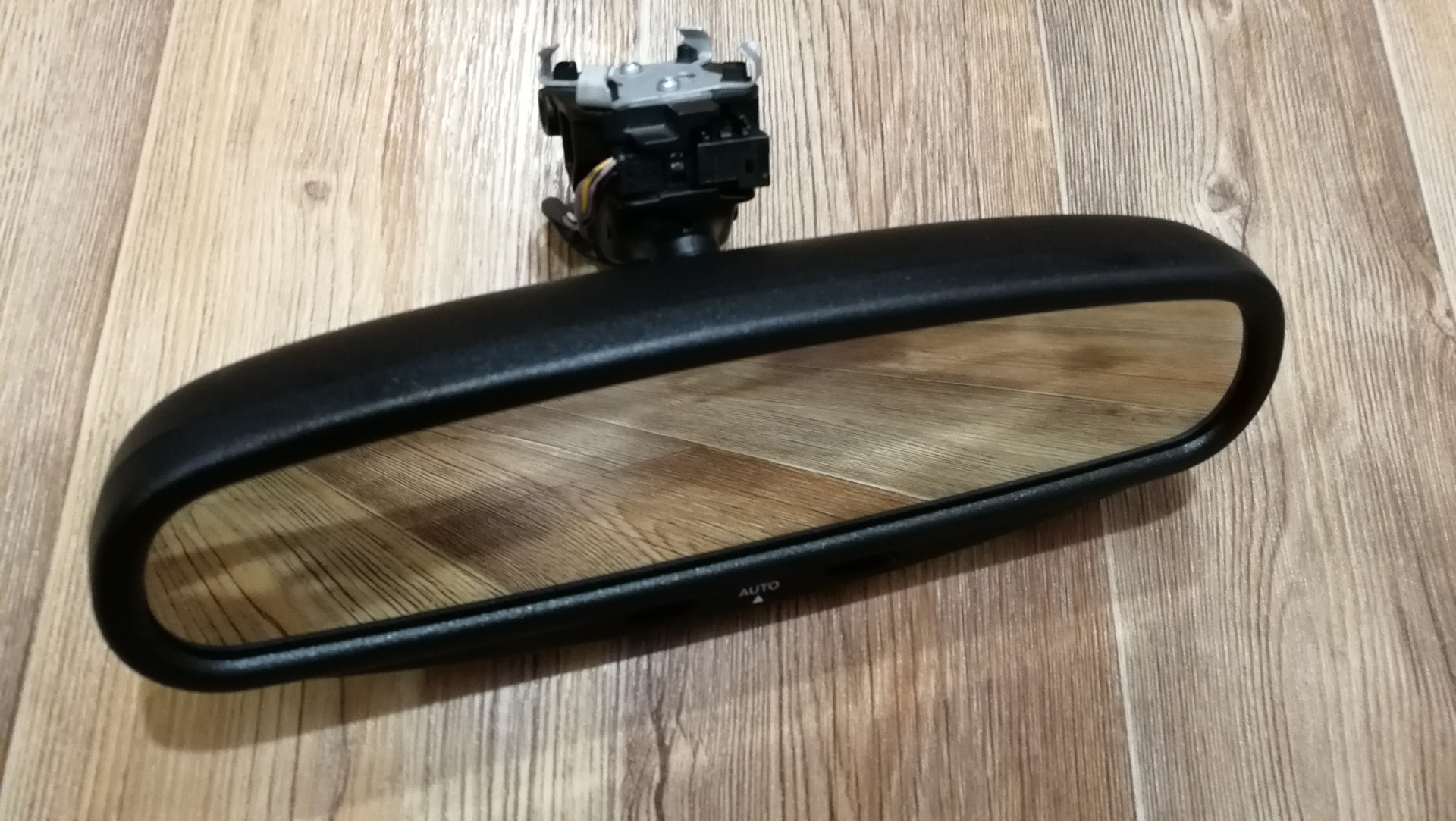

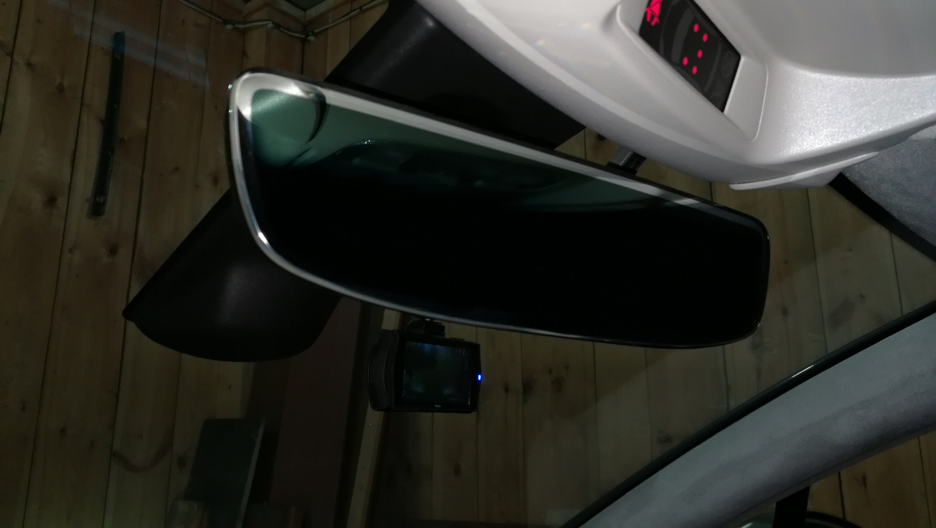

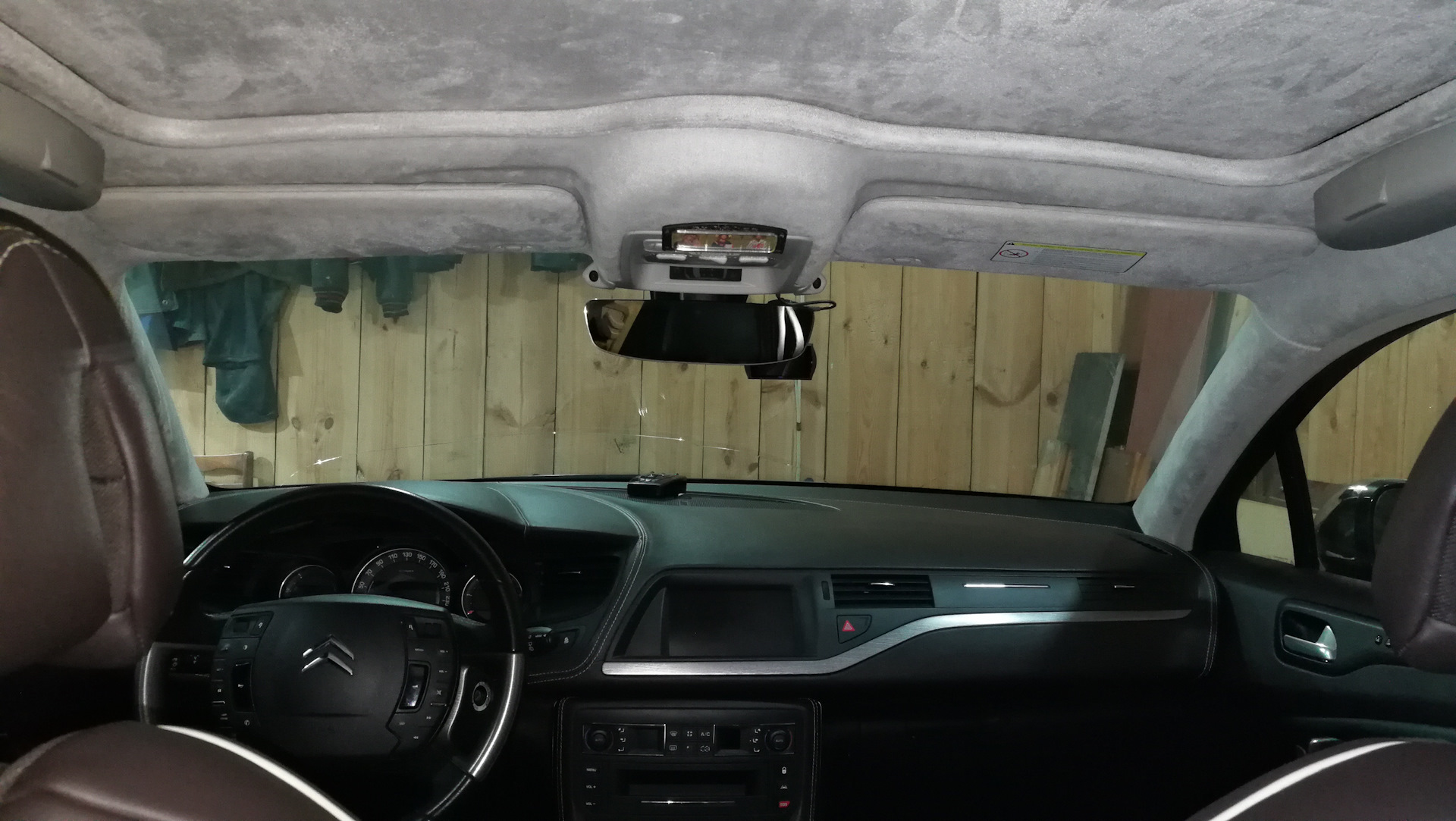

Как то в прошлом году попалась мне на глаза запись про безрамочное зеркало от DS7 — www.drive2.ru/l/522913437592846416/. Мне тоже было важно, чтобы салонное зеркало умело управлять затемнением боковых зеркал, а нынче у концерна Пежо-Ситроен такое может делать только зеркало от DS7. Прочитал я этот пост, узнал стоимость нового, помечтал, забыл. Но след в голове все же остался. И как только представилось возможность приобрести такое по приемлемой цене, тянуть не стал, приобрел. По цене вышло чуть дороже хороших тормозных колодок. Покупал на аллегро в Польше.

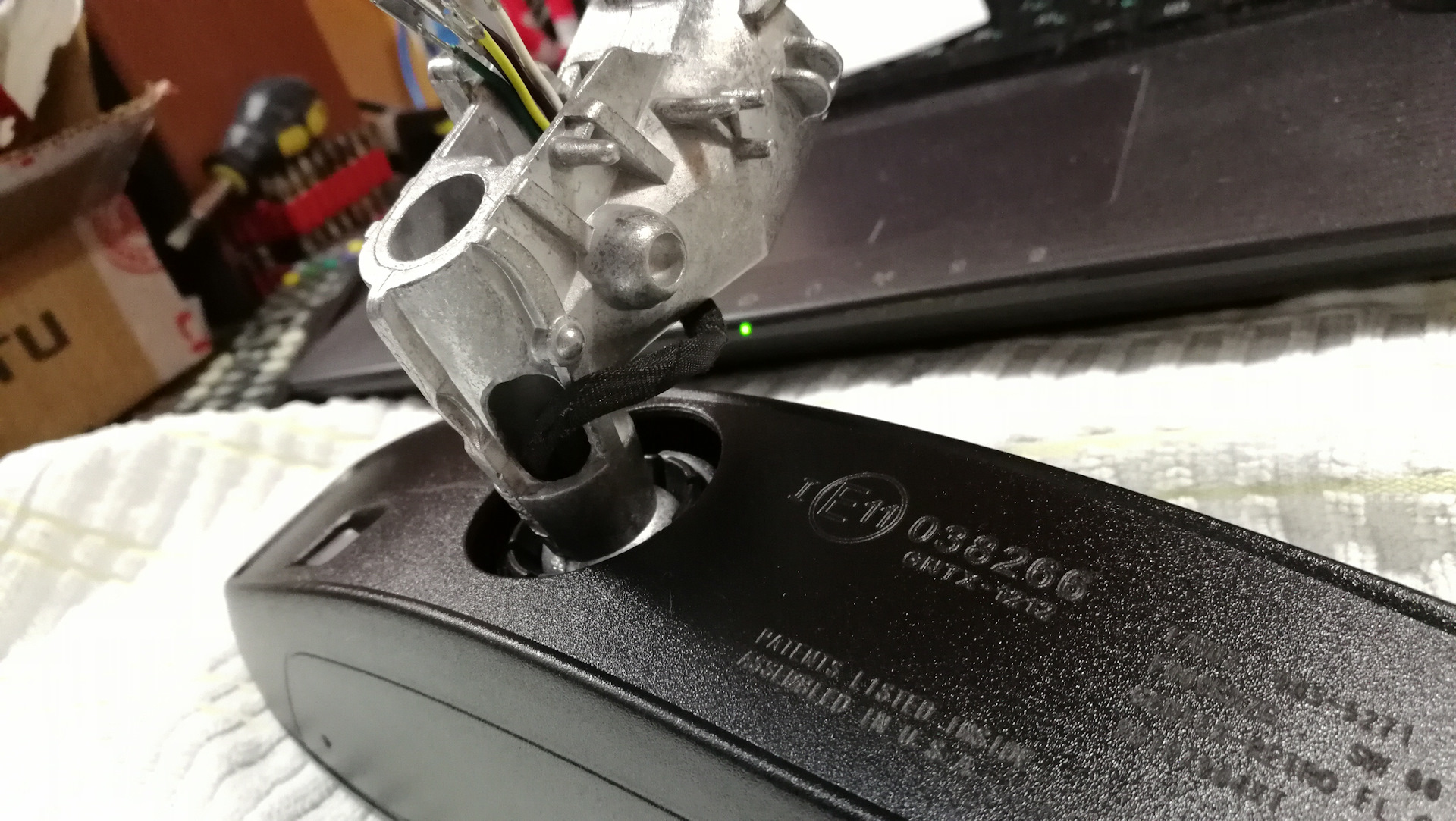

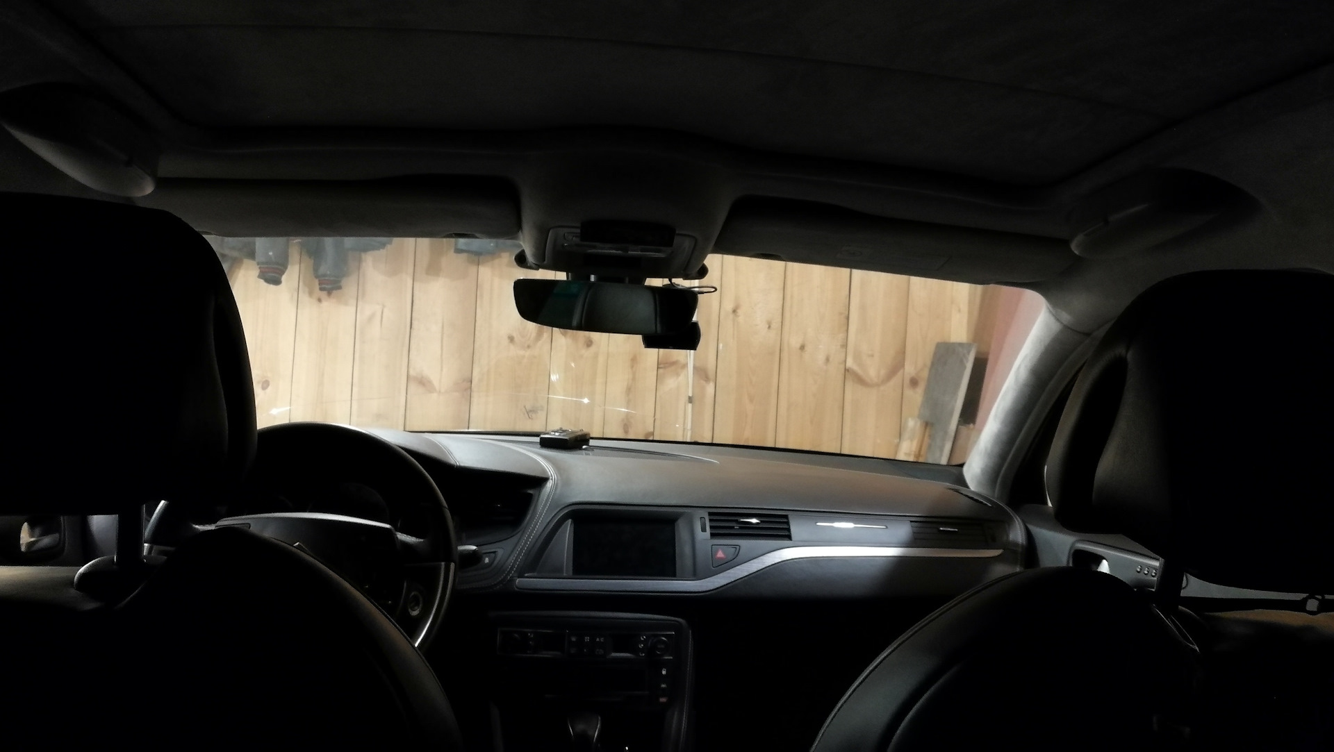

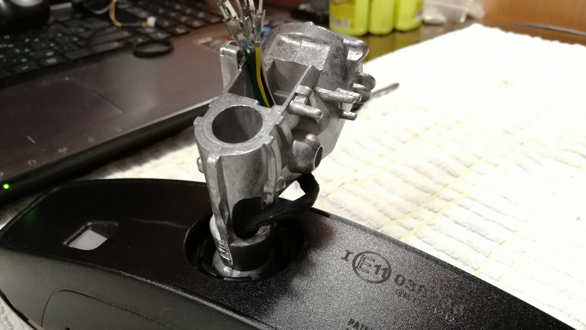

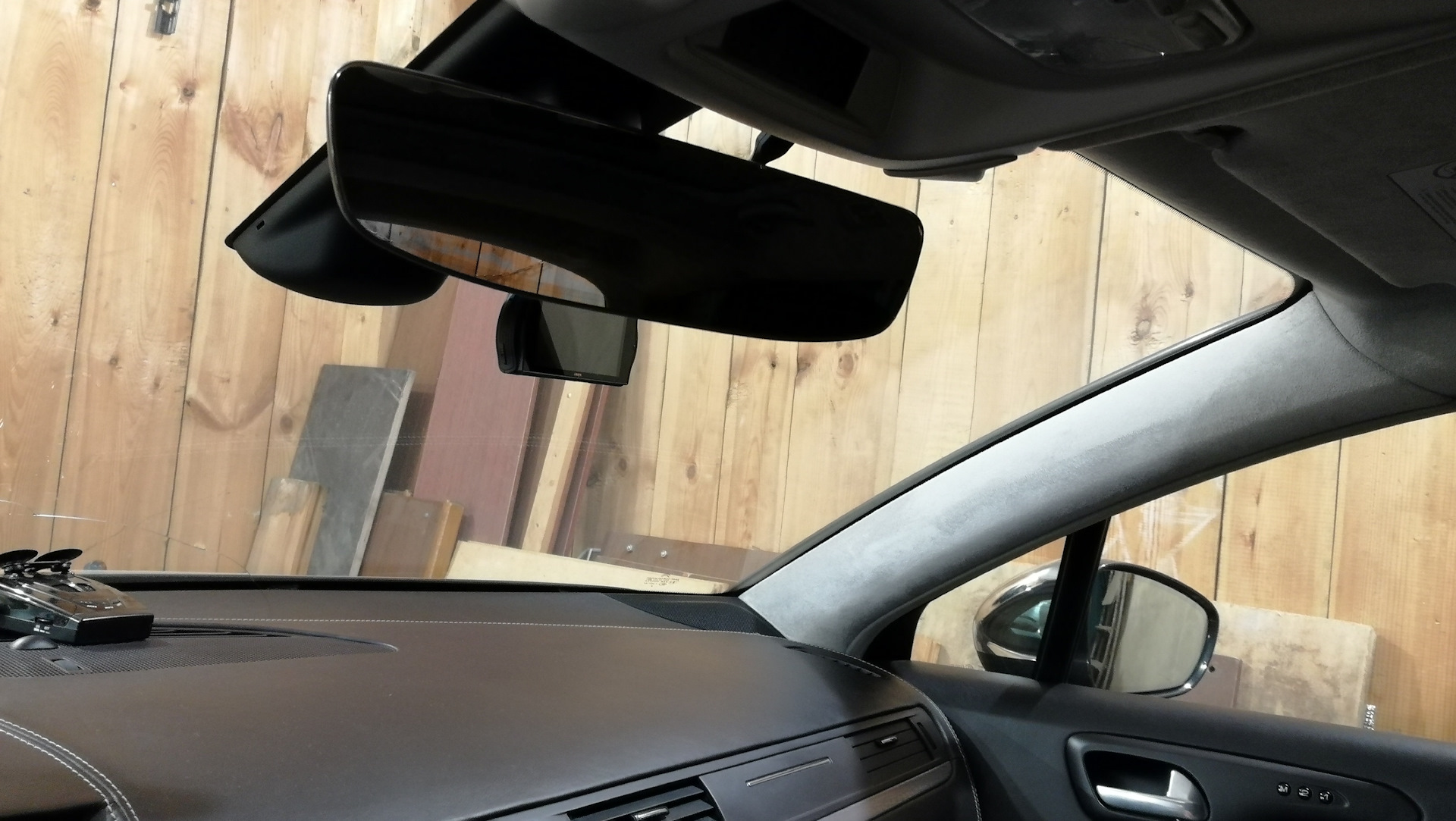

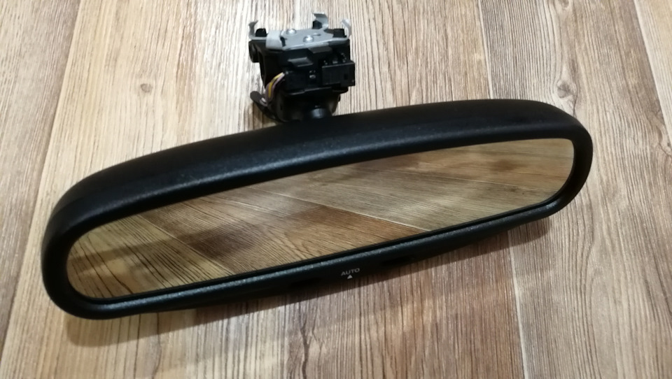

Смотрится шикарно, современно, немного освежает салон. Для его установки надо поменять кронштейны крепящие зеркало к лобовому стеклу, они у с5 и DS7 имеют одинаковый шарнир диаметром 22 мм. Человеку, который в детстве разбирал собирал детский конструктор, это не составит труда. Проводку не удлинял, как по ссылке выше, а просто доработал кронштейн, просверлил отверстие, чтобы проводка шла напрямую в штекер, а не огибала кронштейн. В принципе ничего сложного. Старое зеркало на продажу, состояние идеальное — www.drive2.ru/market/offers/813974.
Особая благодарность человеку который может превратить простой автомобиль в космический корабль, без которого всего этого не было бы — keknas.

Приветствую! Артикулом поделитесь? Как штатное зеркало снимали?
Здравствуйте. Артикул на что?
Зеркало снимается поворотом против часовой стрелки.
На безрамочное зеркало.
Вбивал в поиске на Аллегро зеркало Ситроен ДС7, а по артикулу его смысла нет искать, в России всё равно нет.
Ну как же, можно также с европы заказать, но вот артикула там два вроде бы…
98197904XT один из них. У вас — он?
По артикулу подсказать не могу.
Какая ширина у этого зеркала в см?
Как у обычного
По ссылке пройдите. Там в комментариях есть.
А какой артикул для поиска?
98088312XT
