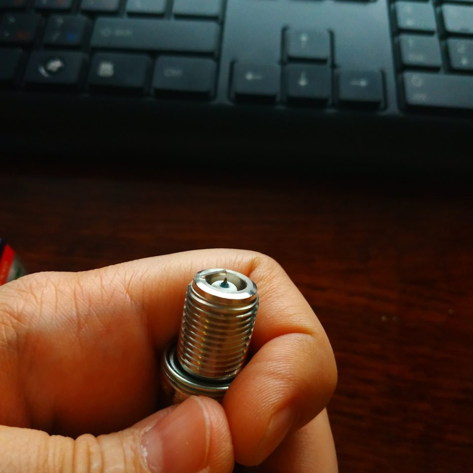

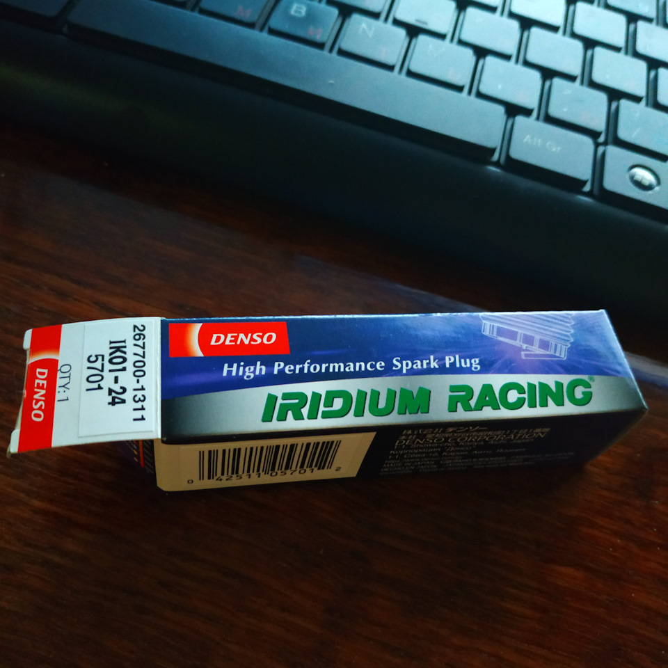

Начинаем с техники. В конце прошлого сезона уперлись в свечи NGK 7ки, при обкатке логов на 4 передаче ближе отсечке были откаты по детону в -3. Как поняли что свечи? Да потому что уже по ТВС было заменено всё что только можно. Оставались только свечи и выхлоп(который у меня после даунпайпа стоковый). Но это не на долго, уже прицениваюсь к выхлопу на 76 трубе. Либо купить готовый, либо сварить, благо есть в городе кому.

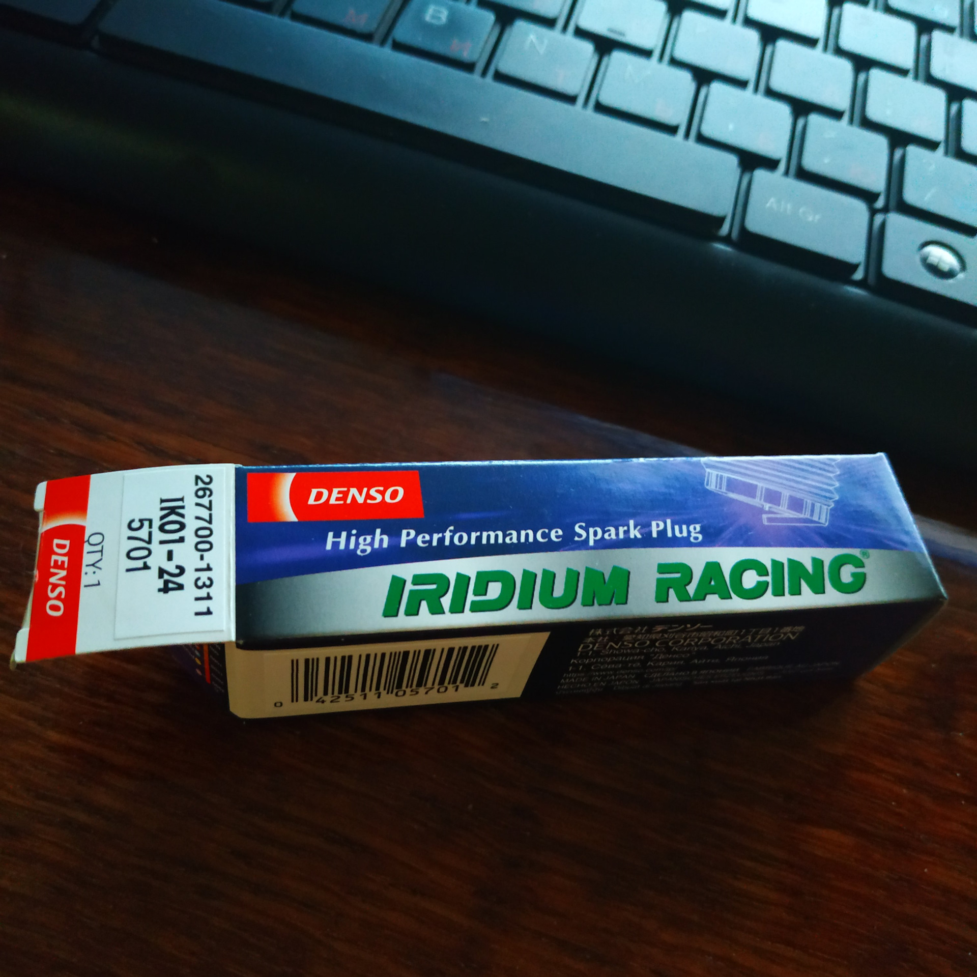

В итоге были куплены на этот сезон свечи Denso ik01-24, ожидал их увидеть в красивых пластиковых колбах, но увы и ах пришли мне они в обычных картонках, что конечно вызвало у меня кучу подозрений, но докопав всех и каждого, в том числе Denso russia, мне было практически с каждого угла сказано "Саня, у нас упаковка поменялась, узбагойзя". Ну в итоге узбагоился и установил.
Что по итогу, на той-же прошивке, примерно такой-же температуре откаты под отсечку на 4 упали до -0,3. А это значит можно ещё немножечко насыпать)))

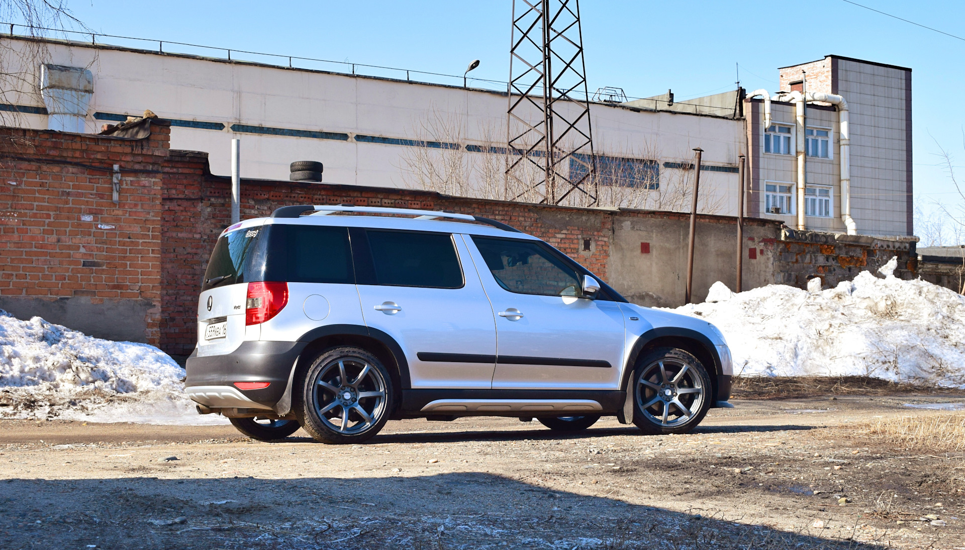

Далее пружины. Тут скучно, как писал в прошлой записи поставил пружины от октавии H&R 29261-2. Не могу сказать, что посадка меня устроила.Она какаято не понятная, вроде бы и стала ниже, а вроде и нет. Зависит от того где она стоит. !Но! это были последние грабли на пути к койловерам.

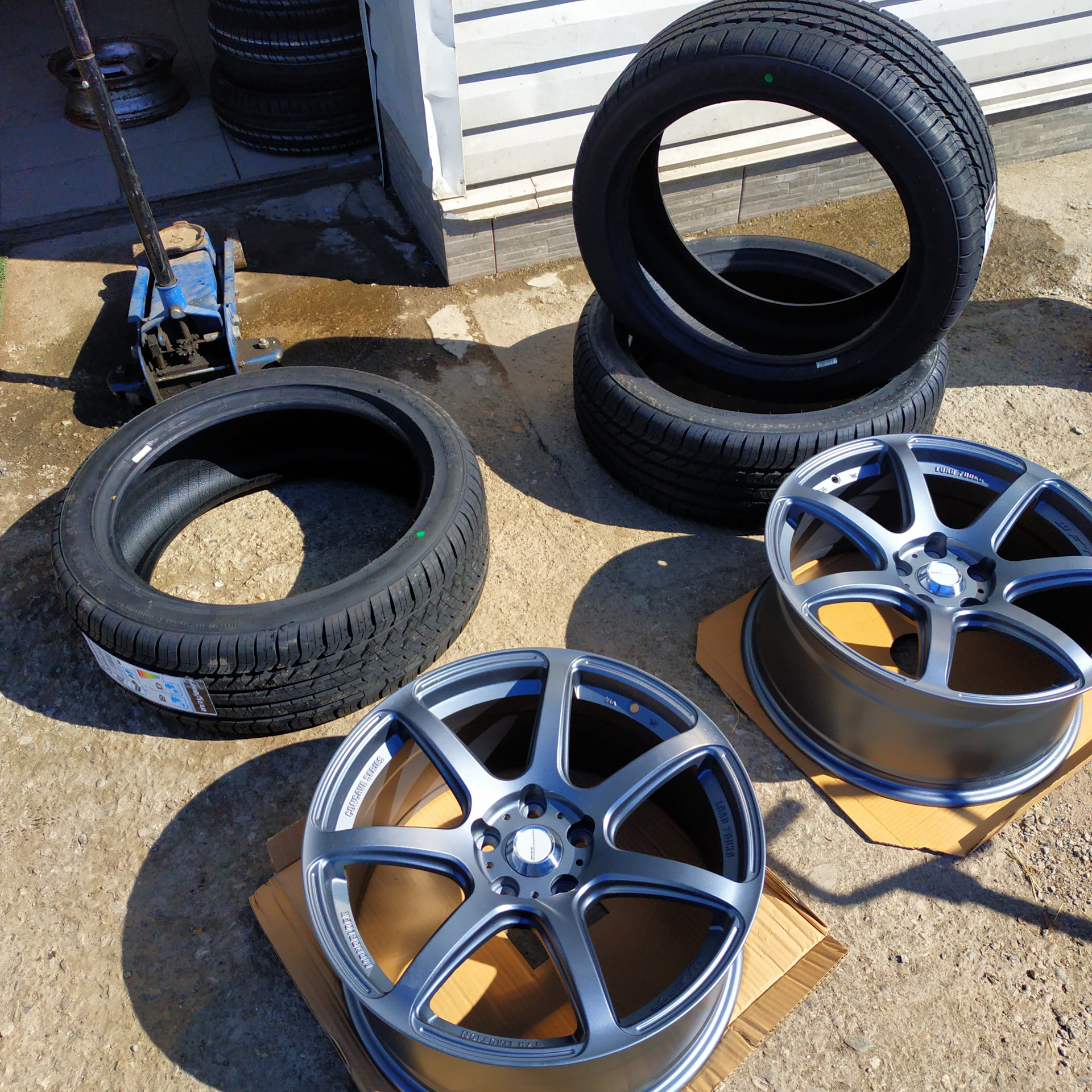

Так ну и сладенькое напоследок. Колесы.
Я честно скажу, не люблю вычурные диски, как на новых вагах, да и в целом любитель JDM дисков. Согласен, что не все JDM диски подходят на европейцев, но именно эти хотел с самого начала, ещё год назад, но зачем то вместо этого купил проставки на оставшиеся после форика 17ки. Ну и это пока единственная Йети (на драйве по крайней мере) на таких дисках. Да, это реплика Work T7R. Да, мне нравится. Да, брызговики уберу, особенно передний, оба. Вес диска 18х8,5J — 10кг. Вылет ET-35, резина 225/45.
Ну и фоточки результата на оценку.

А какая разболтовка? Шкодовская?
привет, вид супер!
подскажи, пожалуйста, что за диски стоят?
резину пошире 235ую бы…
225 взял изза того, что были подозрения, что может сзади задевать арку на нырках с 235.
Прикупил такие же пружины. С 2ой на конце. Как кстати? Сильно низко?
как на основной фотке)) рулеткой не мерил, но ниже йетивских аналогичных на пару см однозначно. Сзади лежала на отбойниках, срезал до размера укороченных, всё равно лежит, но уже упирается меньше. Возможно спереди тоже лежит на отбойниках. Но самое интересное то, что от этого она в комфорте не потеряла, но сам понимаешь подвеска нормально работать не будет так

Мне не зашли ст х. Очень низко в верхнем положении
есть фото на винтах?
Неа. Но брызговики все отломал😂. Щас поставил кони спорт и пружины -2. Ничем от ст х не отличается но цена в разы ниже
ну у меня есть предположение, что тут дело ещё и в стойках, почему она не падает ниже. Возможно она и упадёт ниже, если поменять Ultra sr на те-же кони или били б6 или б8. Но там уже цена пружин и стоек будет околобюджет бюджетных койловеров(тавтология))) что проще продать пружины и взять какиенить ta-technix.
У меня уже давно не ср. После них поставил в самом верхнем их положении 55 профиль протер мне локер)). 71 было по арке. Сейчас поставил коней. И комфортно и не низко
ну 71 это не так уж и низко)) у меня на сток пружинах от октавии рс было 73. на 215/55/17. Тут ещё не замерял, но кажется что тут будет как раз 71-72. Всё это на уровне вкусовщины, ощущений и потребностей))
