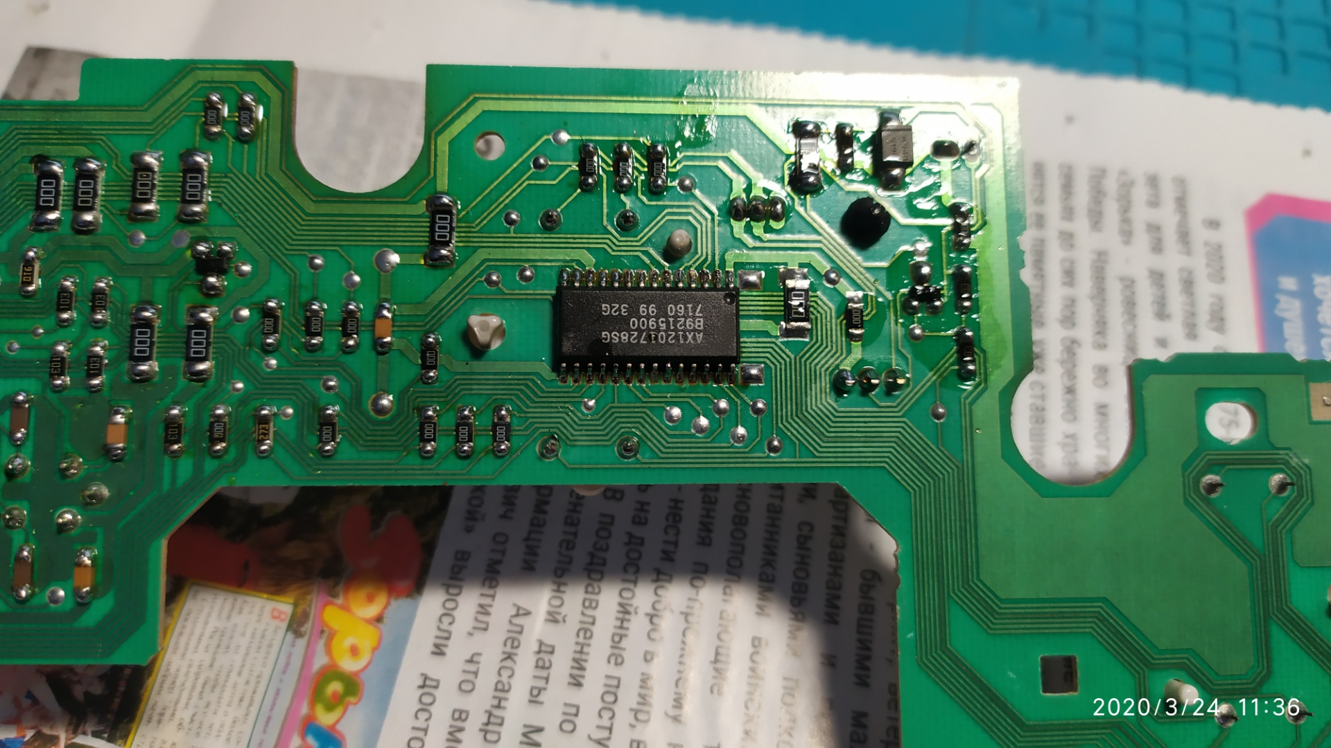

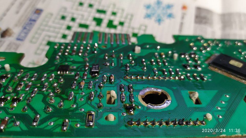

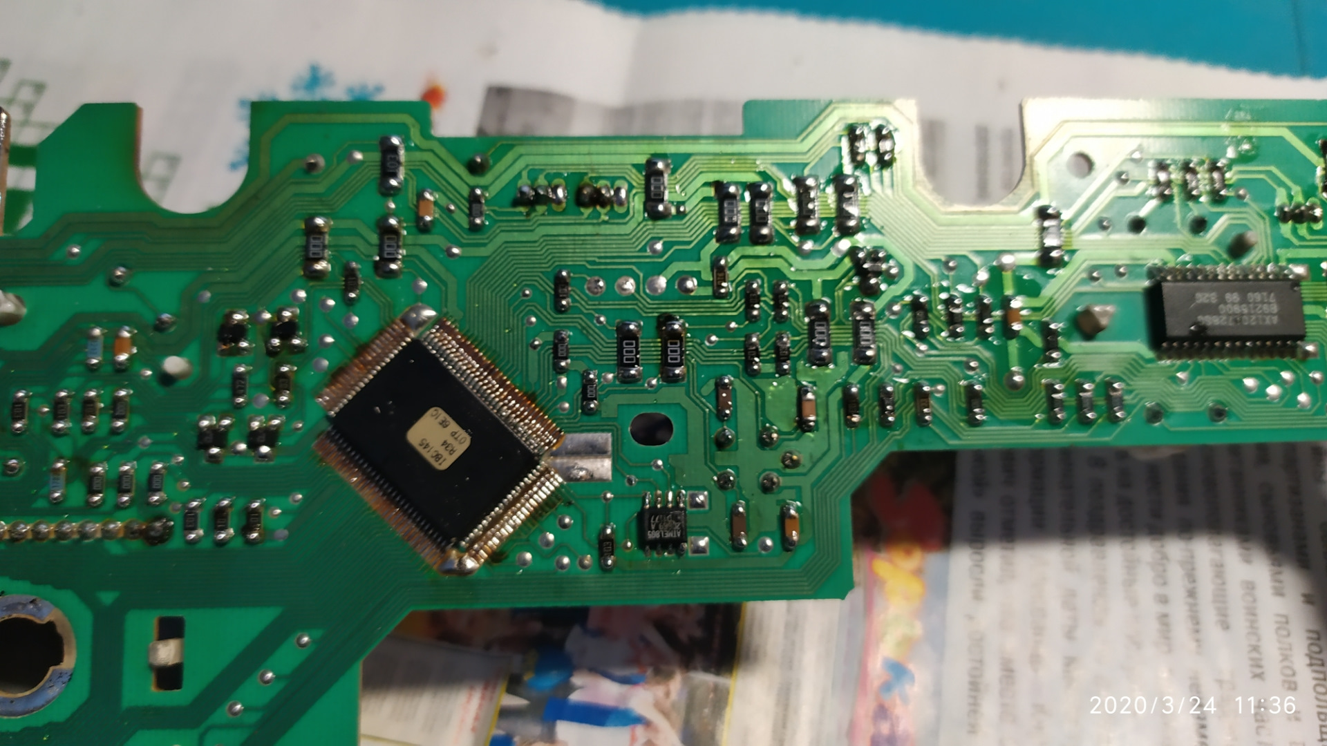

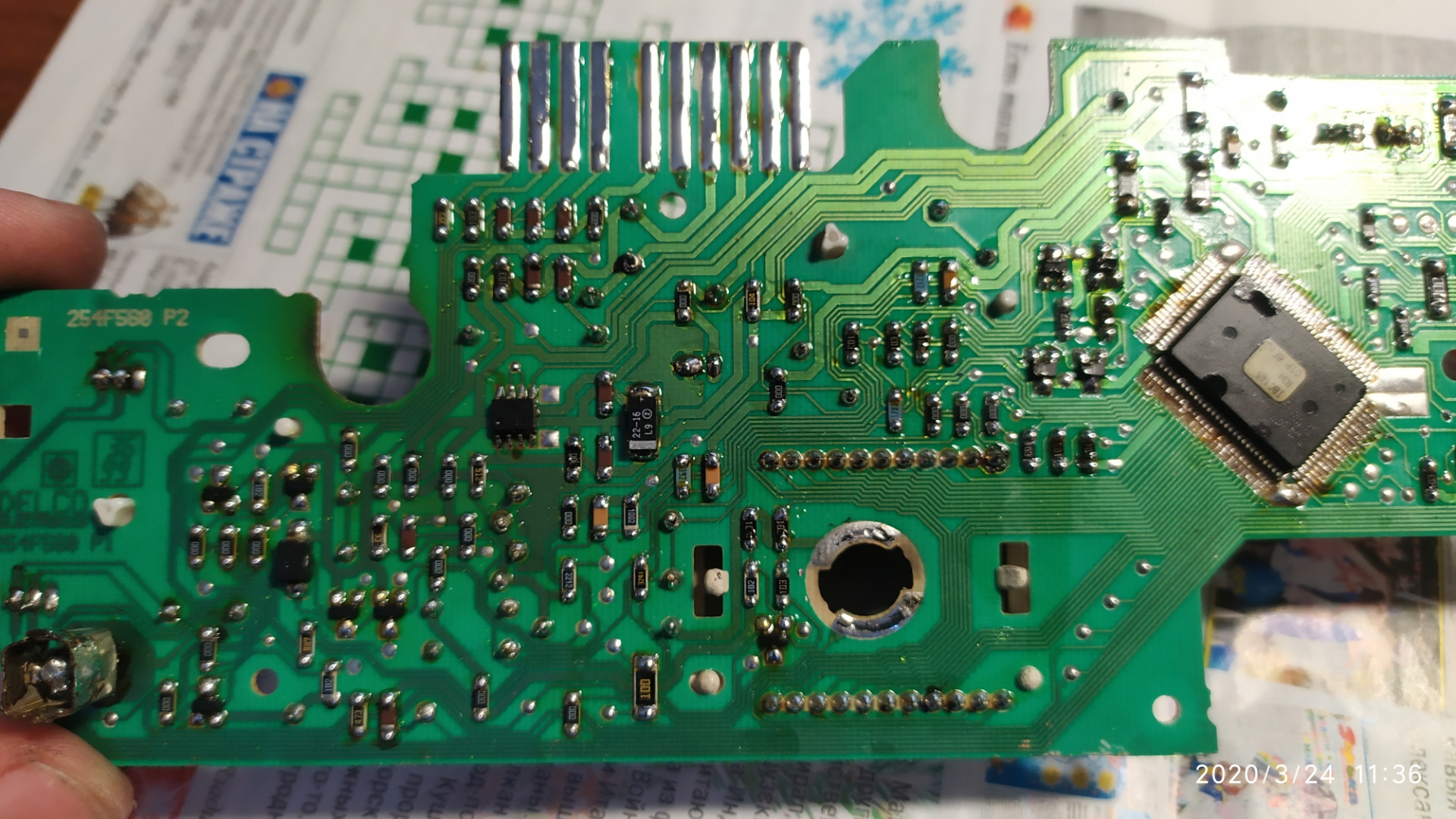

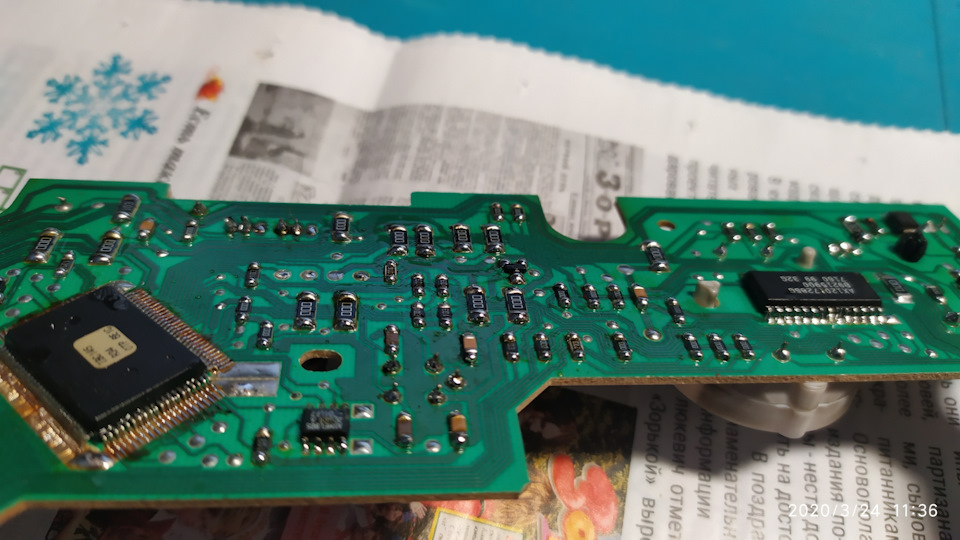

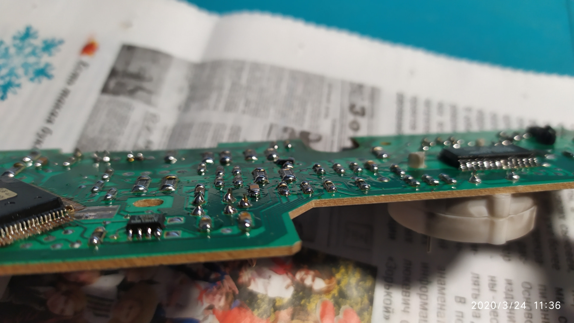

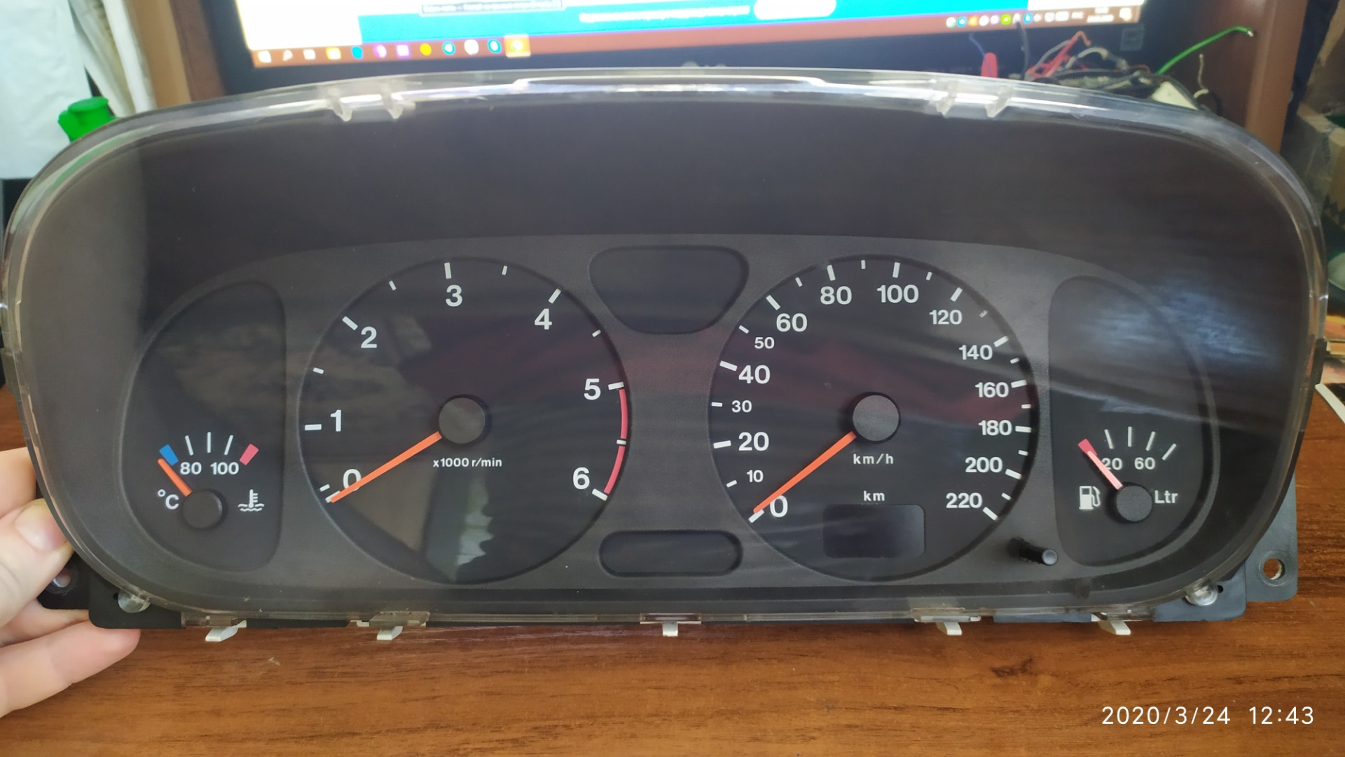

Это приборка Брата, годам ранее была уже пропаяна мною, но снова потребовала неотложного вмешательства.
Были выявлены следующие симптомы залипание всех стрелок когда как, превышение всех скоростных возможностей авто 220+++, обороты; температура;топливо тоже самое после пропайки все эти симптомы пропали, операция прошла успешно)).
Запчасти на фото: B0202

Спасибо, т.е. прогреваем старый припой и всё, или добавлять новый нужно?!
Новый мягкий припой используй, старый припой не качественный
Суть работы в пропайке всех ножек выступающих с обратной стороны?! Или есть какие-то нюансы? Вдруг тоже придется делать!
Да надо просто пропоять плохой контакт, из-за этого она любит голову обычно.
я свою сначала очистителем плат и зубной щеткой прошел. Потом пропаял все контакты. Полгода полет нормальный

Тоже все ноги контроллеров пропаиваешь?
Так точна)))
