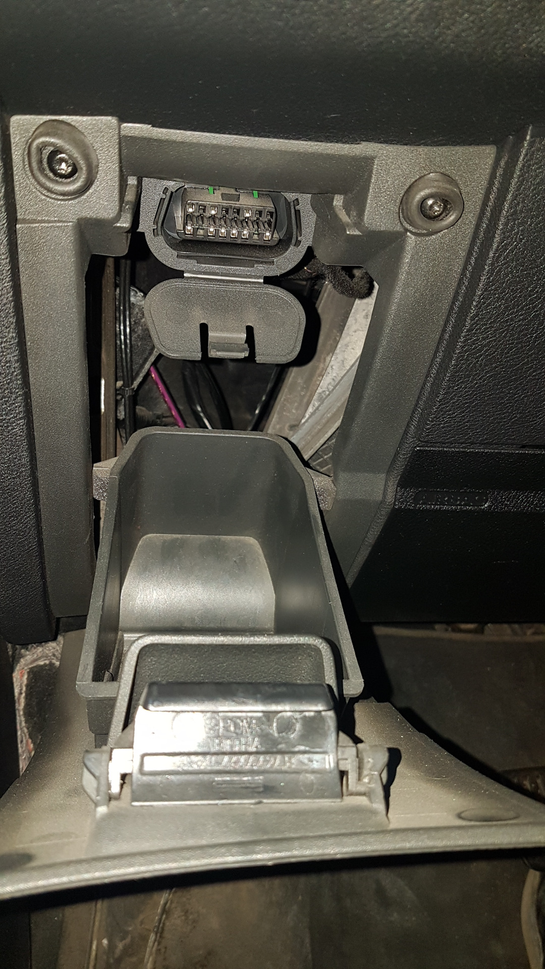

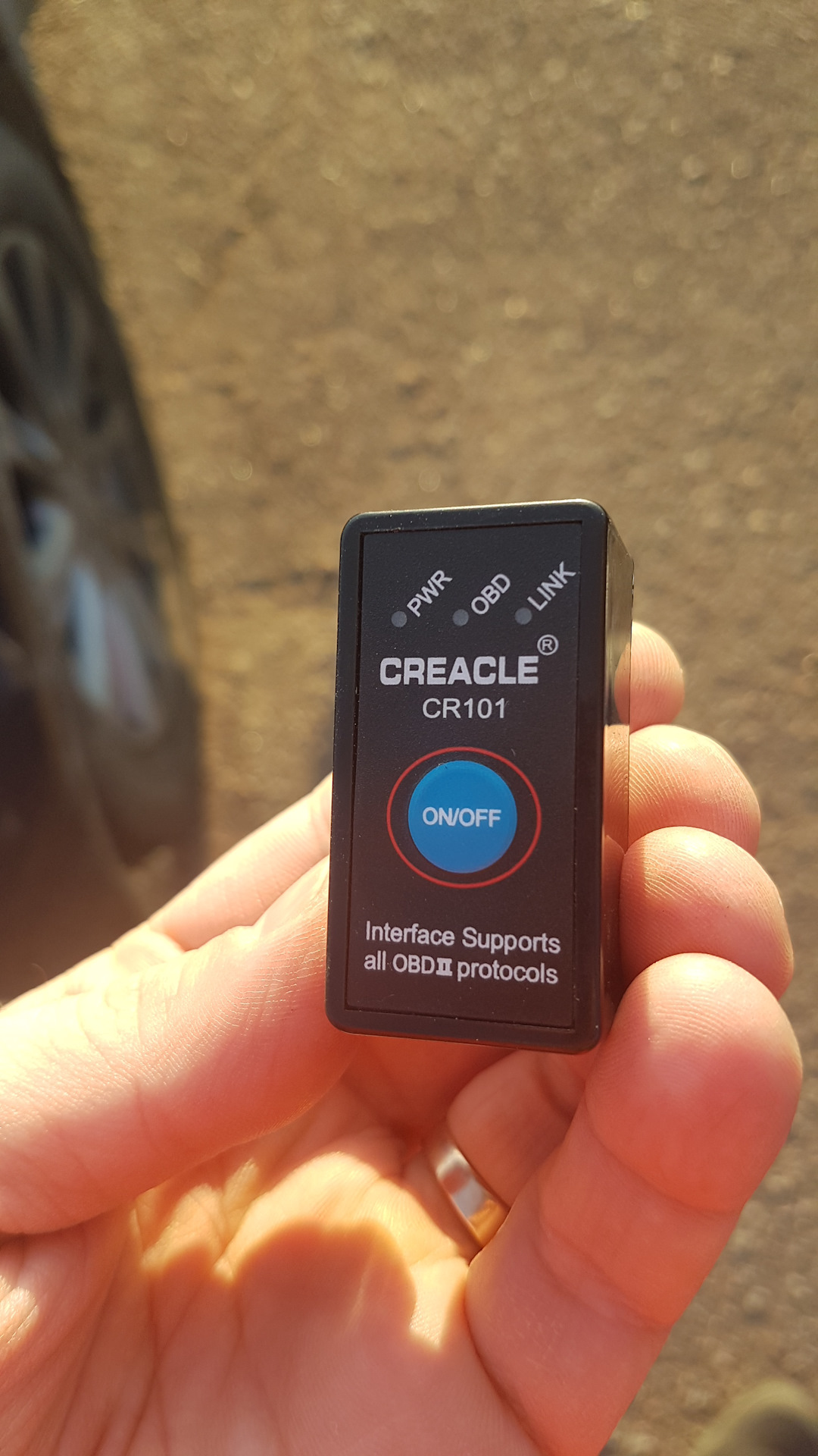

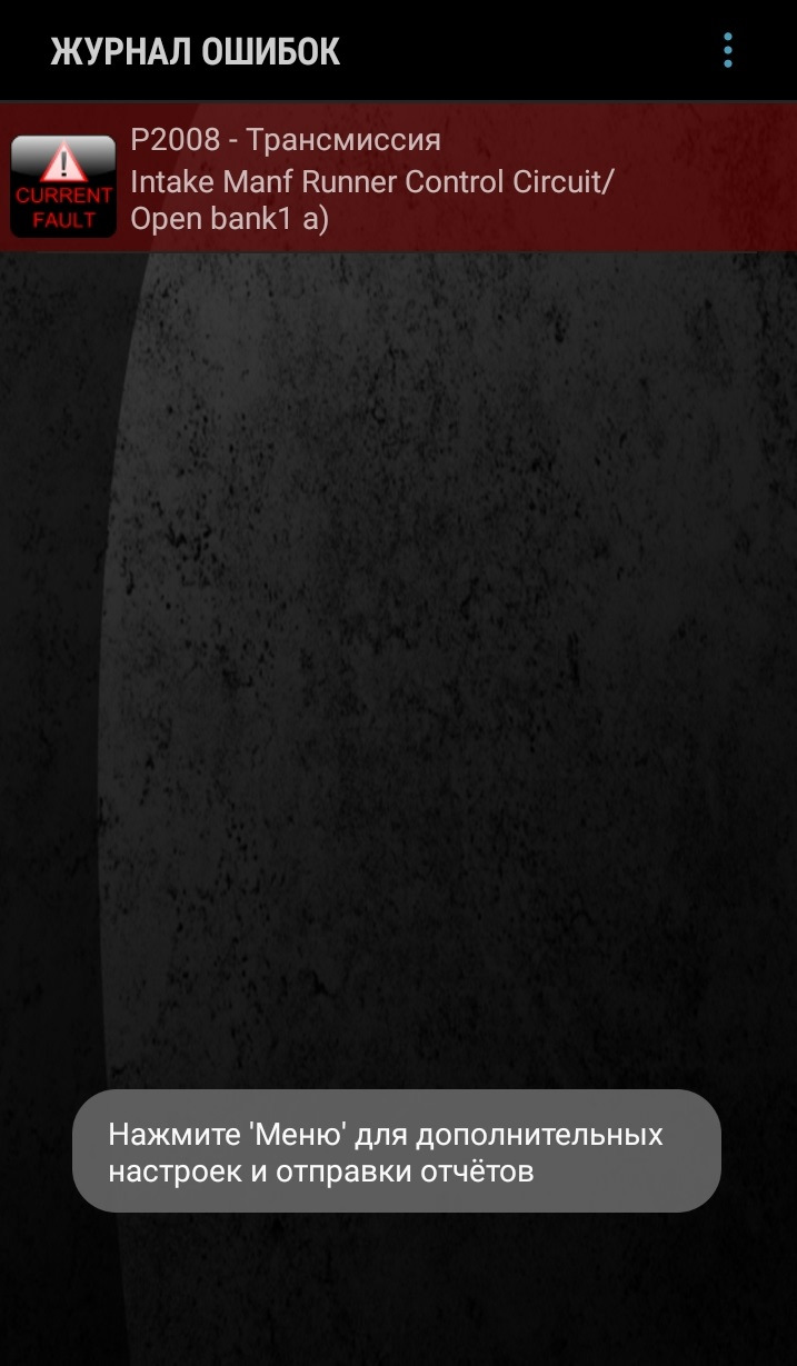

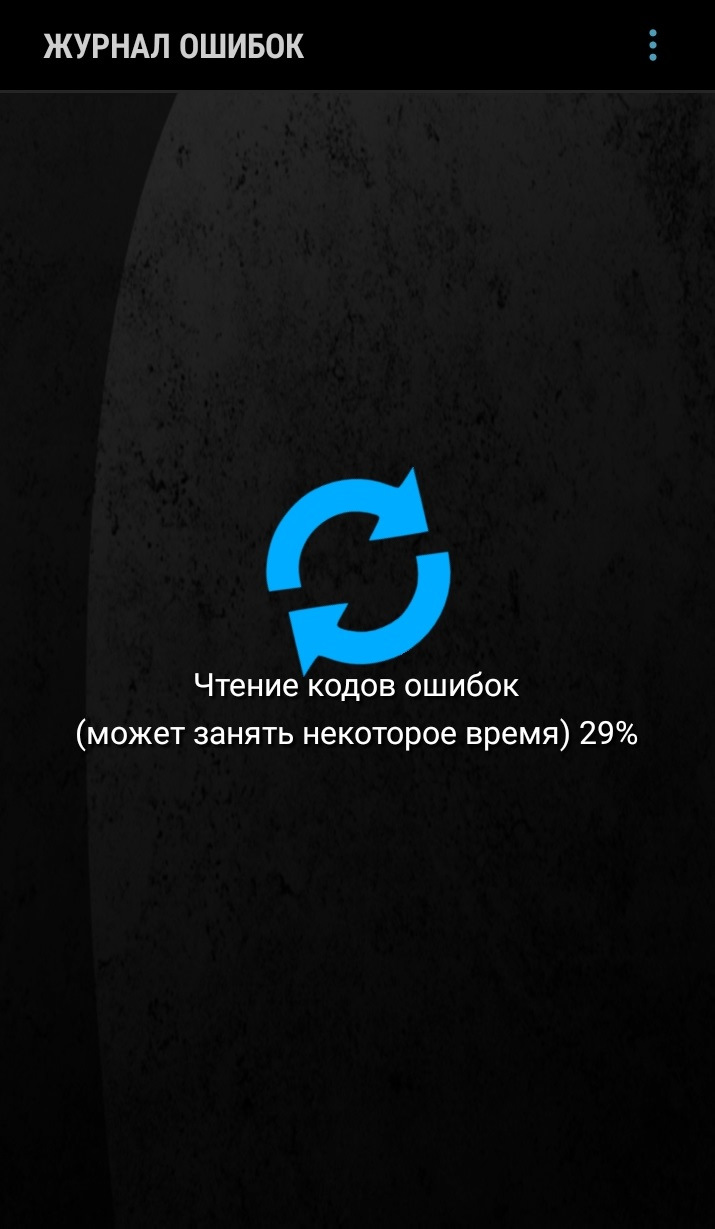

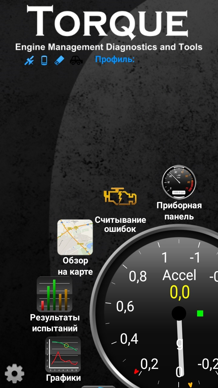

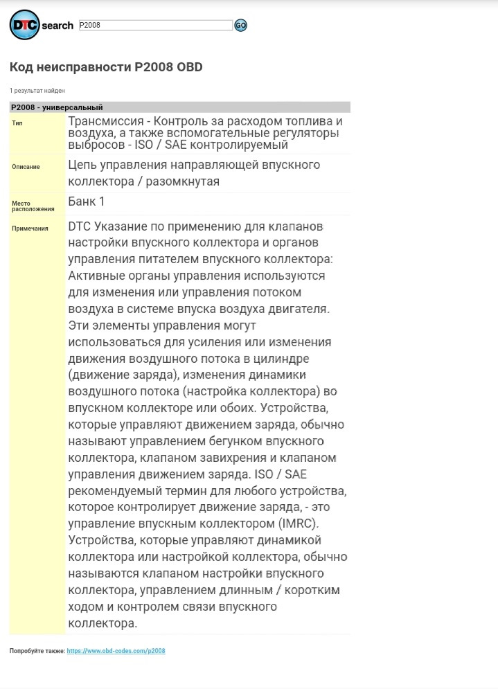

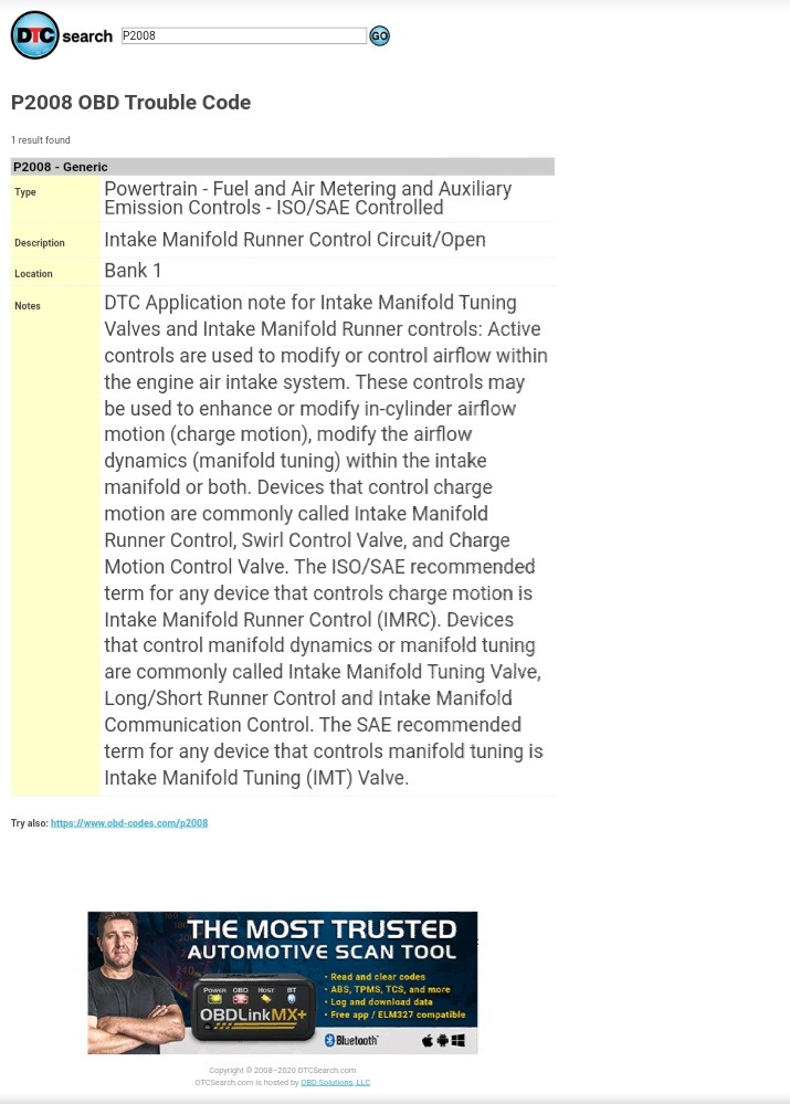

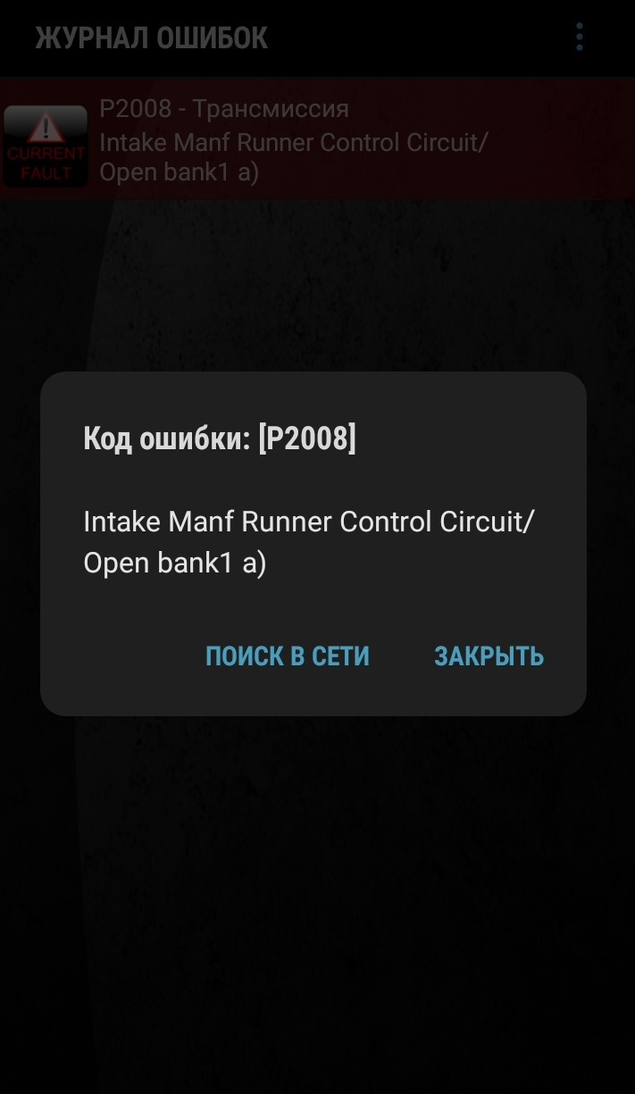

С собой не было адаптера OBD II, еще через час доехал до дома — воткнул в диагностическую колодку OBD II адаптер, программой TORQUE PRO, которой давно пользуюсь, прогнал тест на ошибки. Выскочила ошибка Р2008 — Intake Manf Runner Control Circuit/ Open bank1 a)

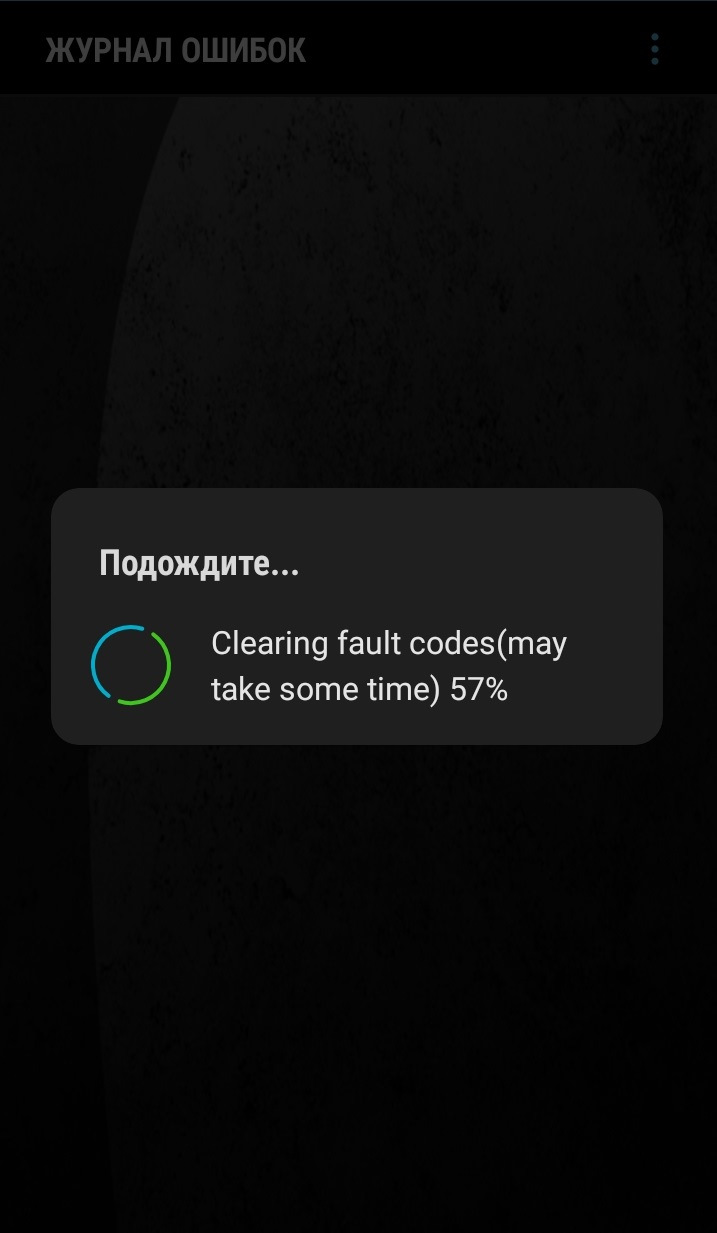

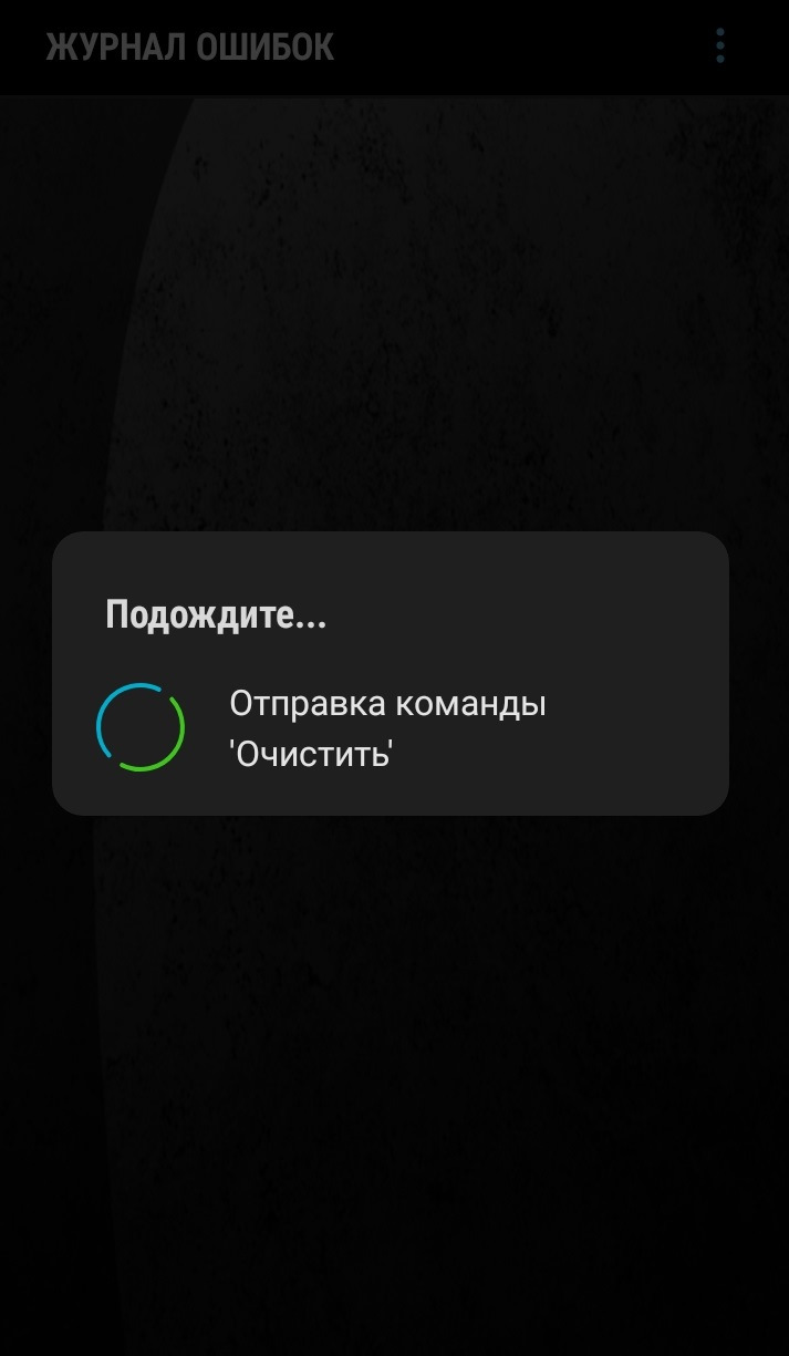

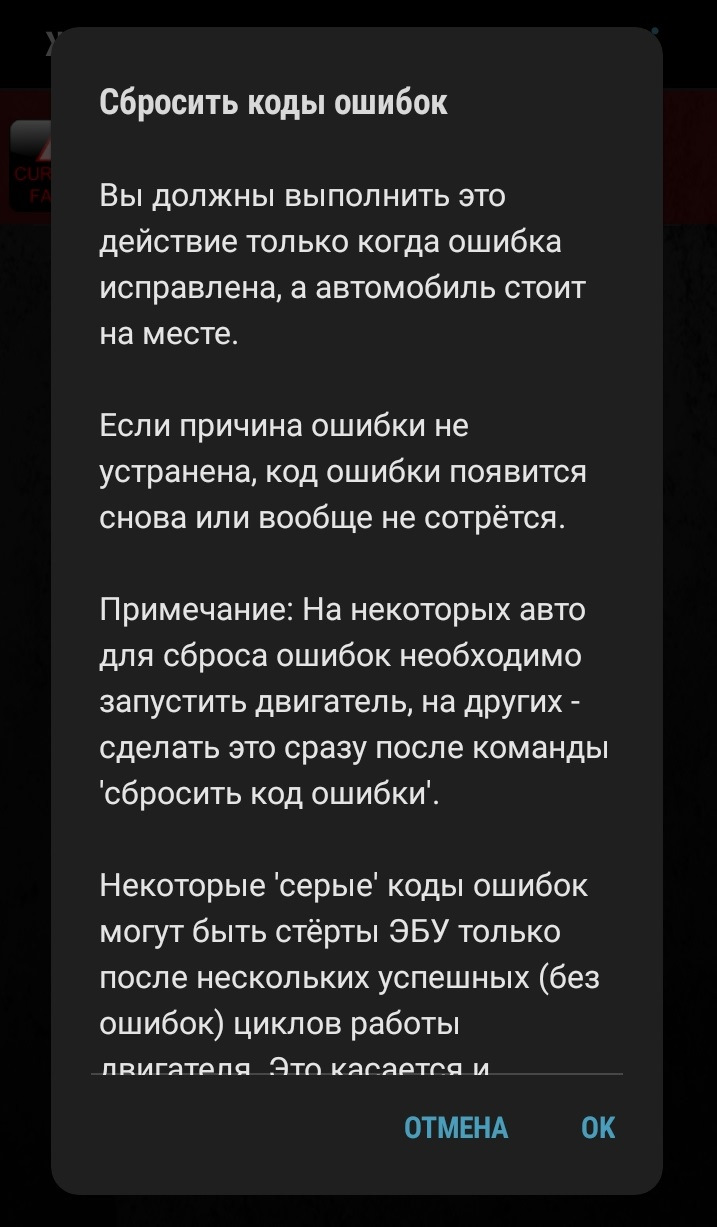

Загуглил, что это за ошибка, получил описание на английском и русском языке. Сбросил ошибку через программу — ВСЕ ГУД!
Ошибка сбросилась и пропала, машина работает.

ставлю на то что она вернётся со временем
Спорить не буду! Уже буду готов к замене клапана IRMC
Тут надо быть готовым к замене 2х клапанов. Ибо ресурс у них примерно равный.
Цена оригинала весьма удивит)))
Два клапа — это два одинаковые IRMC или второй какой-то другой? Как я понял IRMC стоит 2200 руб?
Они одинаковые. Установлены рядом на впускном коллекторе. Бюджет х2.

Ну вот спустя 2500 км пришлось заменить, вернулась:

Если не ошибаюсь, по памяти, то 2008 ошибка клапана IRMC, готовьтесь к замене ).
Спасибо, буду иметь ввиду, на следующем ТО заменю
