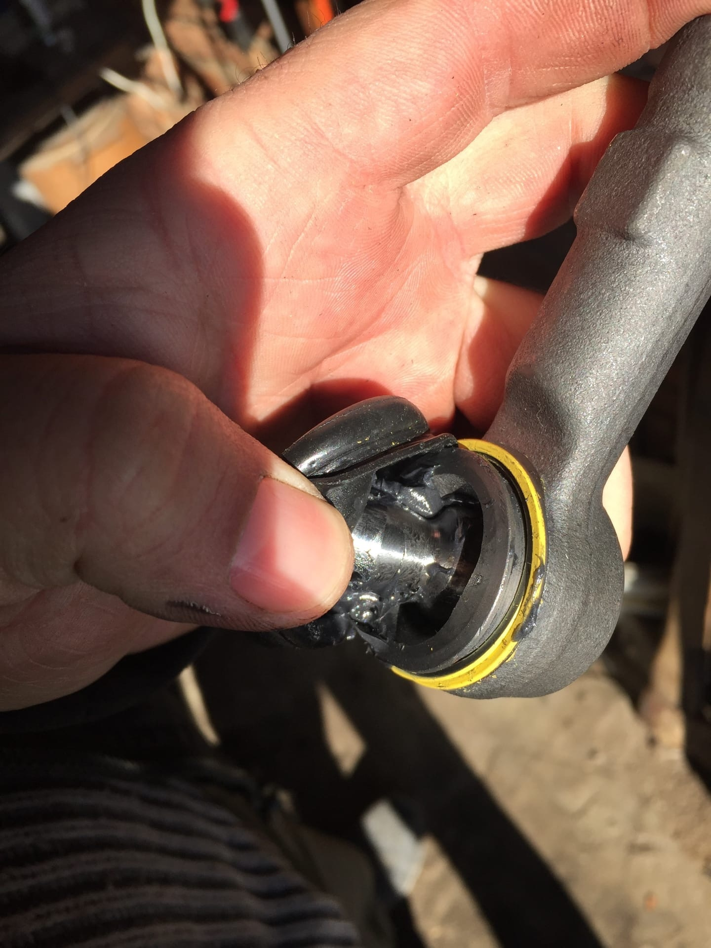

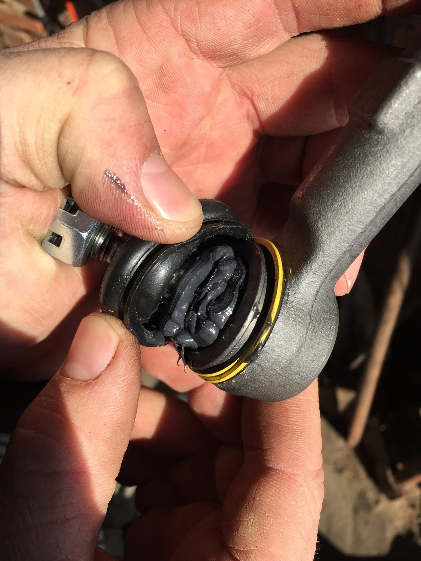

Всем привет, дошло время и у меня до замены рулевых наконечников, по началу как приобрел автомобиль не замечал стуков, потом немного поездив понял что, что-то стучит, заехал в гараж и начал искать сразу порадовало то, что прошлый хозяин перед продажей сменил рычаои на новые, поддомкратив машину стал качать колеса. Долго времени не ушло сразу понял что левый рулевой наконечник почти умер. В итоге через интернет магазин заказал наконечники фирмы МООГ, стоимость с доставкой вышла 1090 р. Съездил, забрал и домой менять. По итогу когда стал менять решил проверить на смазку… и что мы видим? Полупустые. Решил добавить смазки которая идет для ШРУЗ-ов в пакете в итоге всё собрал поставил на место. На другой день поехал на развал схождение вместе с задом, вышло 1400. Вот и всё. Всем хороших весенних дней
