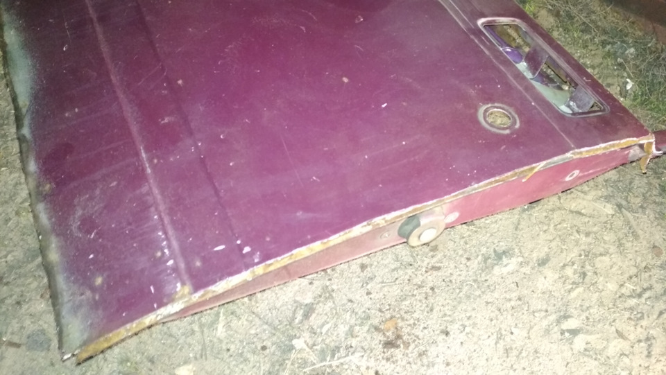

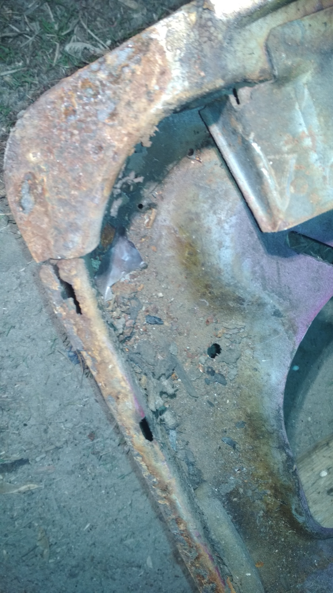

Итак решено было заменить "скальп" на дверях и вот первая пошла в ход.

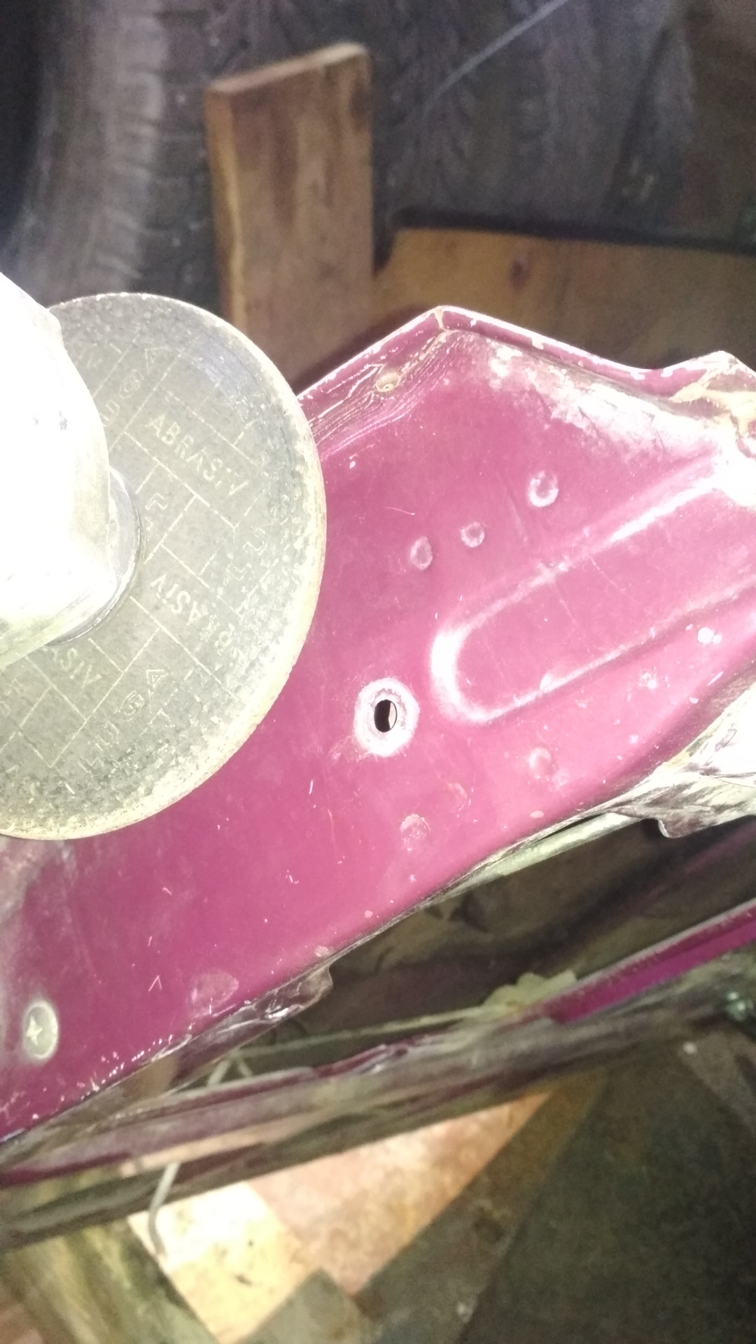

Вначале отсверливаем сварку сверху

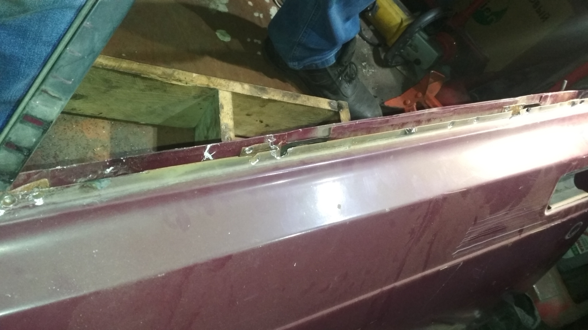

Затем берём УШМ И обдирочный камень и стачиваем кромку
по кругу

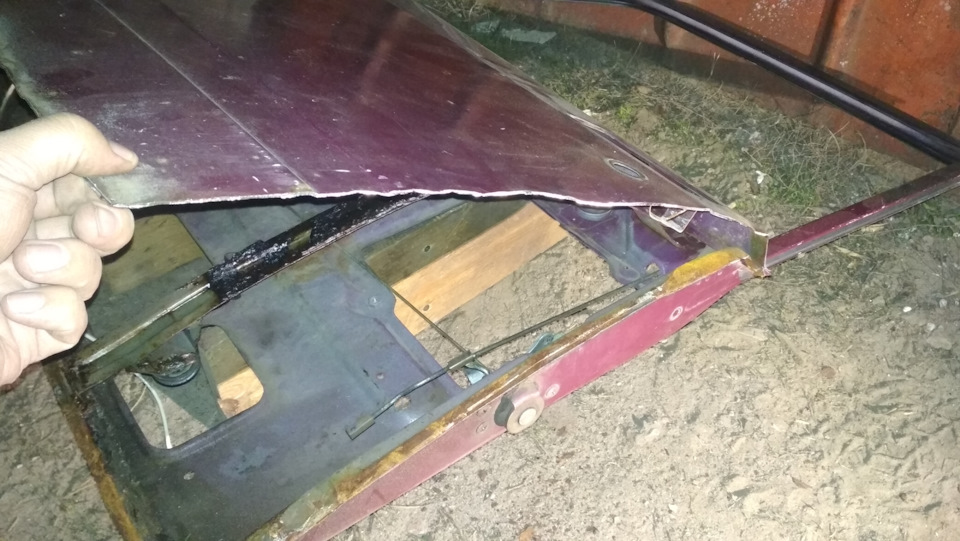

отсоединяем панель
получается так

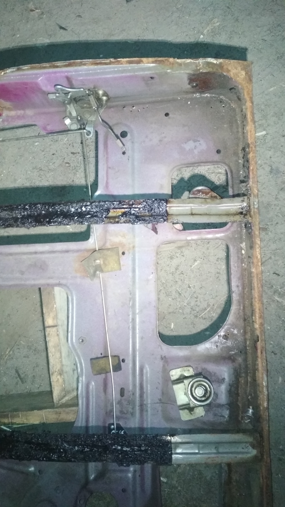

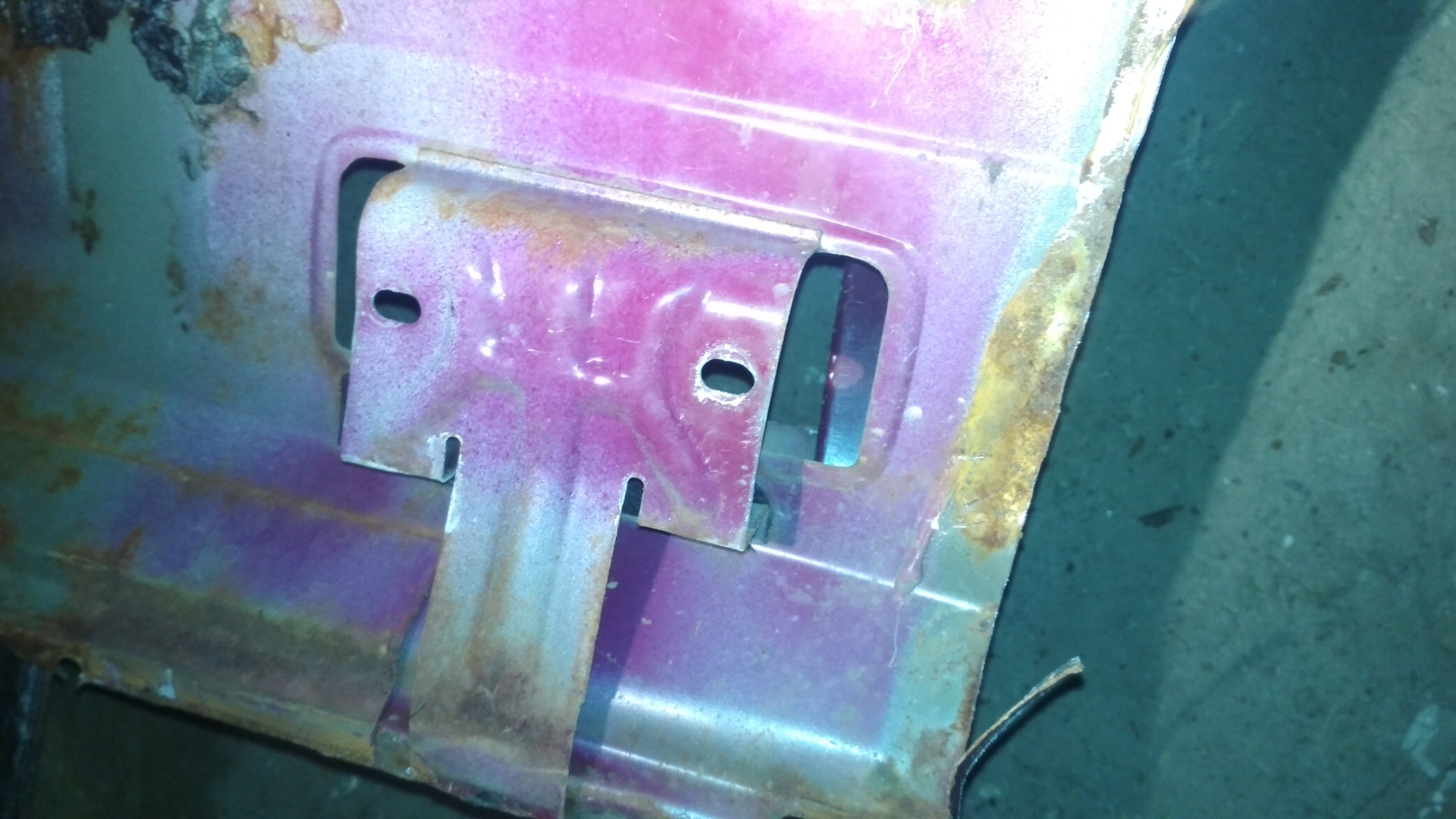

Остаётся отсверлить крепление крепление ручки, что бы потом приварить на новую.

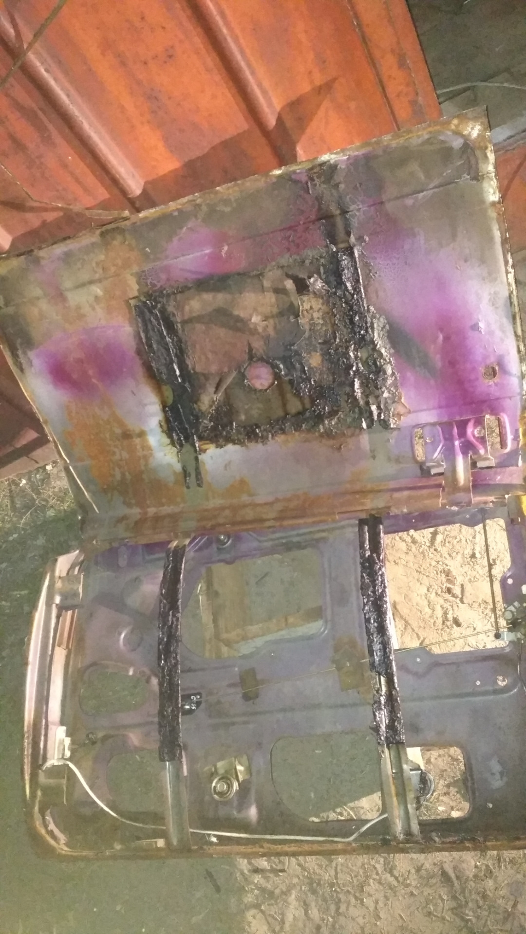

Потом нужно всё зачистить отремонтировать съеденные ржавчиной места и загрунтовать
А ещё установить стеклоподъёмник т.к. старый вышел из строя.

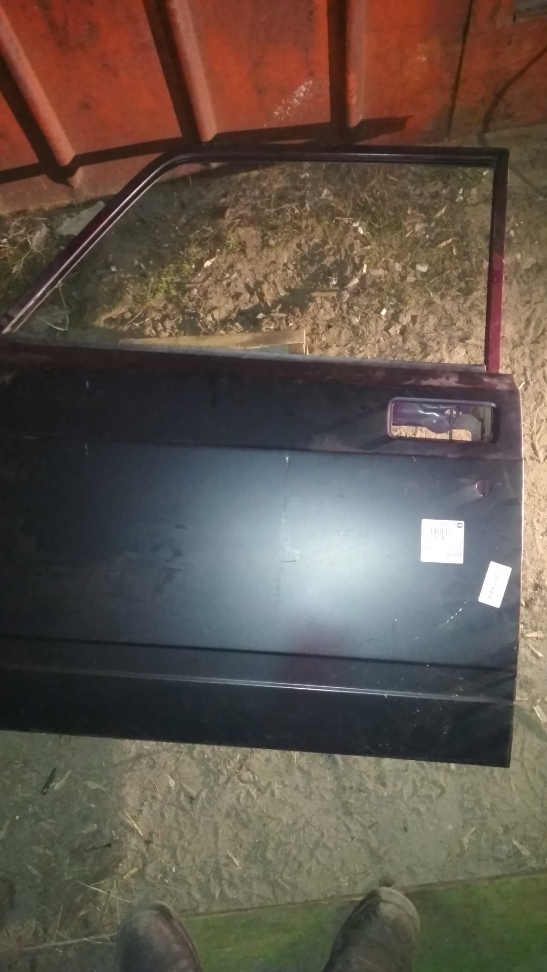

Ну и для примера приложил новый "скальп" вот так получится
Комментарии 2
А вам не проще новую дверь купить ? Или это слишком просто ?
Да для этой машины слишком дорого. 2500 бу и не факт что хорошая, а тут 400 р.
