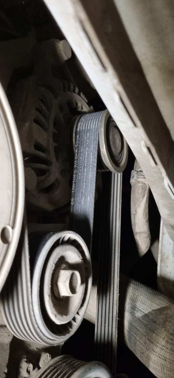

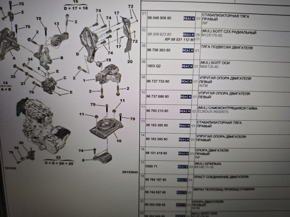

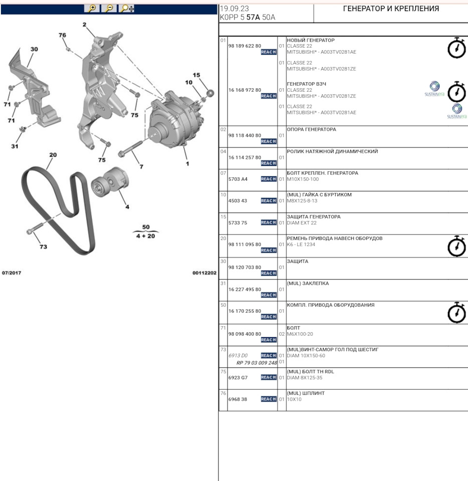

Добрый день, в сервисе приговорили стабилизирующую подушку двигателя, можете подсказать артикул для 2л. 150 л.с. эксперт. Каталога не могу найти.
спасибо
длину скотчем с ниточкой померил))))
правда плохо видно ни не совсем понятно то ли 1234мм, то ли 1264мм . vin чет не бьется по крайней мере elcats (Z8TVEAHXVMM001643) 2021г.в.
Так видно ж что 1234

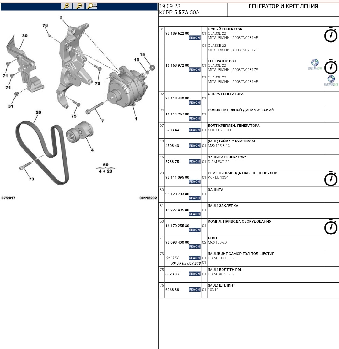

добрый день, 8911109580 — этот ремень тоже 1,23 боюсь 3-4 см я не натяну)))
Откуда информация о длине ремня?
Давайте по Vin посмотрим…
Добрый вечер, спасибо за инфу по расходникам! Но есть вопрос, у вас случаем не будет каталожного номера ремня и ролика поликлинового на тревеллер, ремень длиной 1.27см, а нашел только 1.23см и пишут что без функции старт\стоп, т.е. скорее всего я его не натяну:) СПАСИБО!
Ремень поклиновый можно в список добавить к генератору и компрессора кондиционера GATES 6PK1070
CITROEN/PEUGEOT 9811109580 — Ремень поликлиновой
А он с роликами натяжными или их там нет?
Это просто ремень. Комплект для замены 16 170 255 80

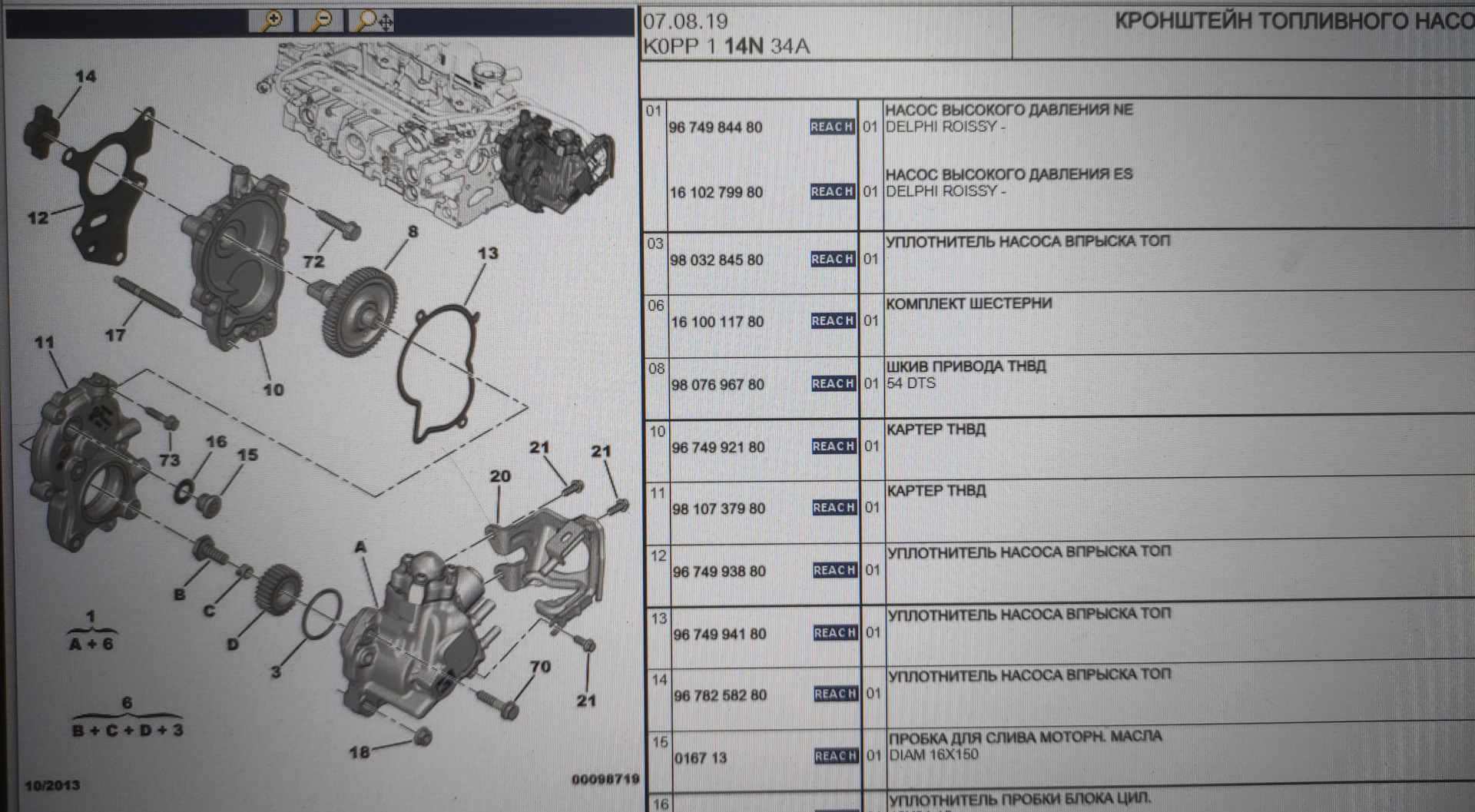

Подскажите, кто знает: номер кольца уплотнительного крышки топливного насоса на двигателе?
Лучше в личку вопросы.
Надеюсь найдете на схеме необходимое. Это касательно 2.0HDi

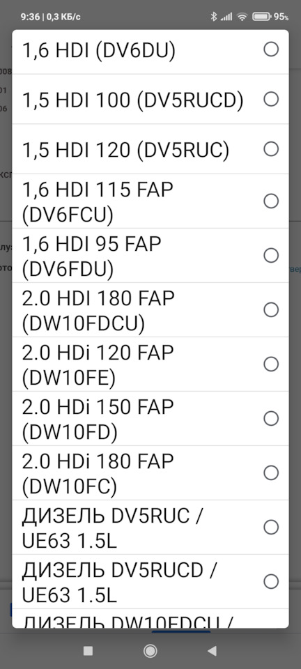

А подскажите пожалуйста, по каким каталогам искать запчасти на Тревеллер? пытаюсь что-то найти по VIN, так все каталоги выдают что такого не существует.
Каталог платный стал…
public.servicebox.peugeot.com

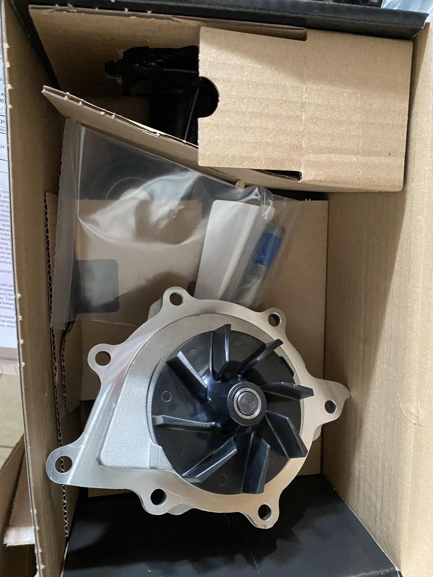

кто помпу менял ? какую лучше взять ? с комплектом или без ?
Gates бери KP25672XS
Makcim178
Я ставил HEPU P807, она с металлической крыльчаткой. С завода идет крыльчатка пластиковая.

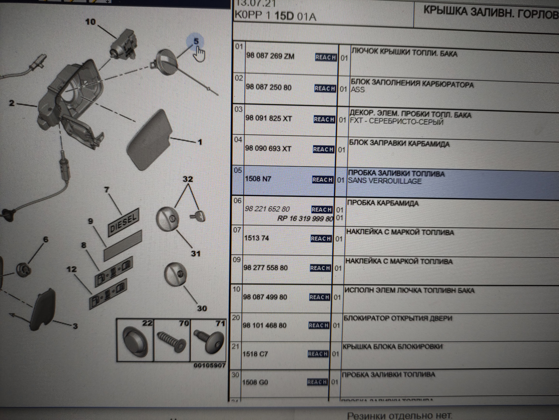

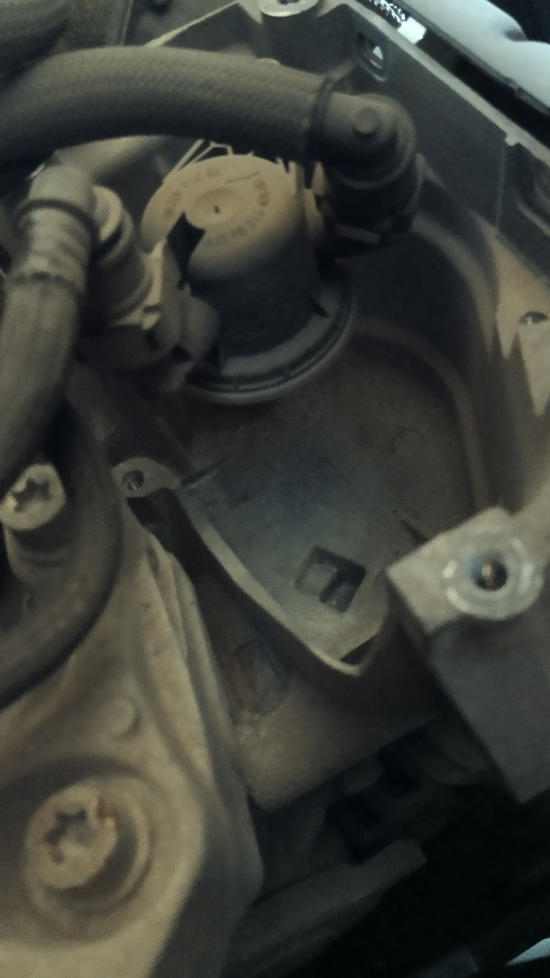

Оторвалась пробка дизель бака. У кого-нибудь код этой резинки есть? Пробег всего 20к(
Сама пробка целая?
Резинки отдельно нет.
А код пробки с резинкой в сборе?(

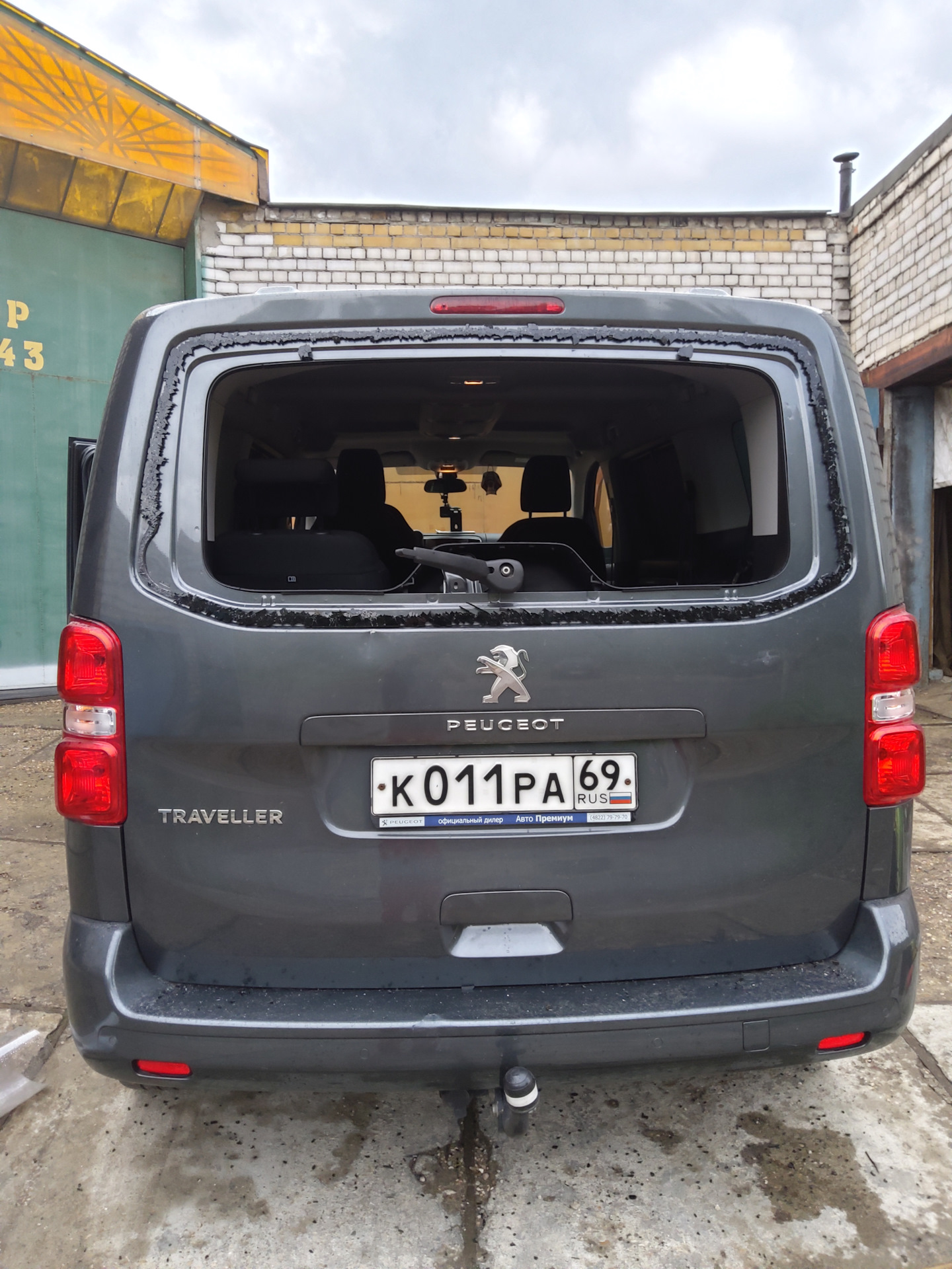

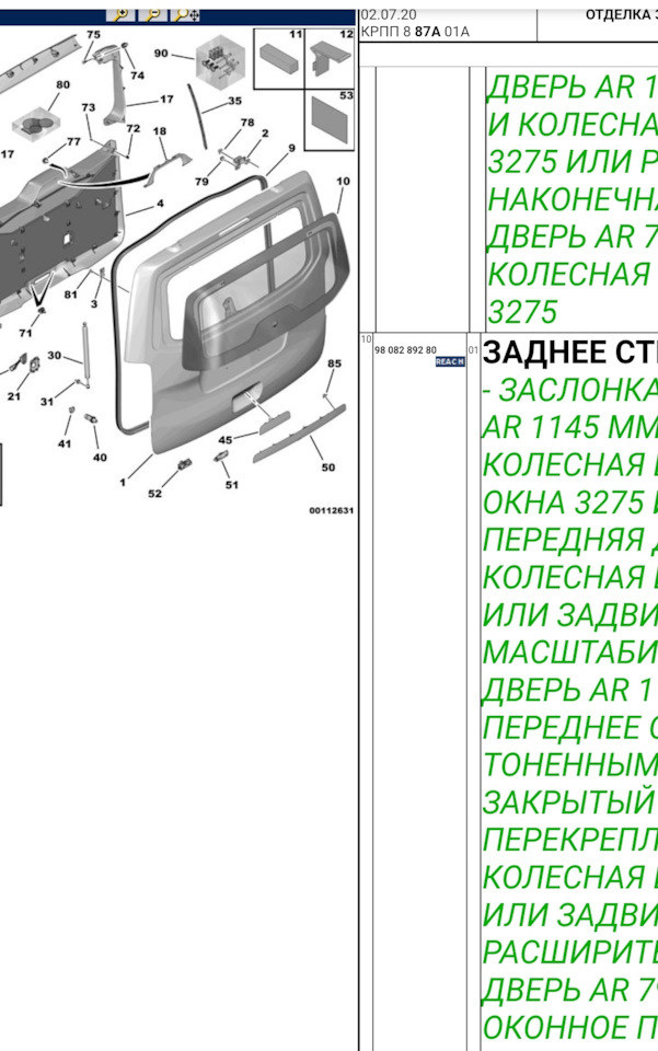

Подскажите пожалуйста номер заднего стекла, разбил
Если не открывающееся .

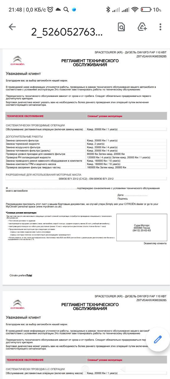

Приветствую, купил тревелер с пробегом 90 000 км, не дали книжку с инфой по обслуживанию, не знаю есть ли она вообще. Есть ли какие-то данные, когда менять ремни в двигателе, тормозные диски и тому подобное?
Да, есть регламент проведения ТО.
Поделись информацией по регламенту, грм помпу когда менять у меня 140т у юр лиц брал те похоже некуя не делали 🤷♂️
Регламенты похожи, отличаются лишь межсервисным интервалом.
Скинуть общий? Пожалуйста…
По своему вину можете сами посмотреть.

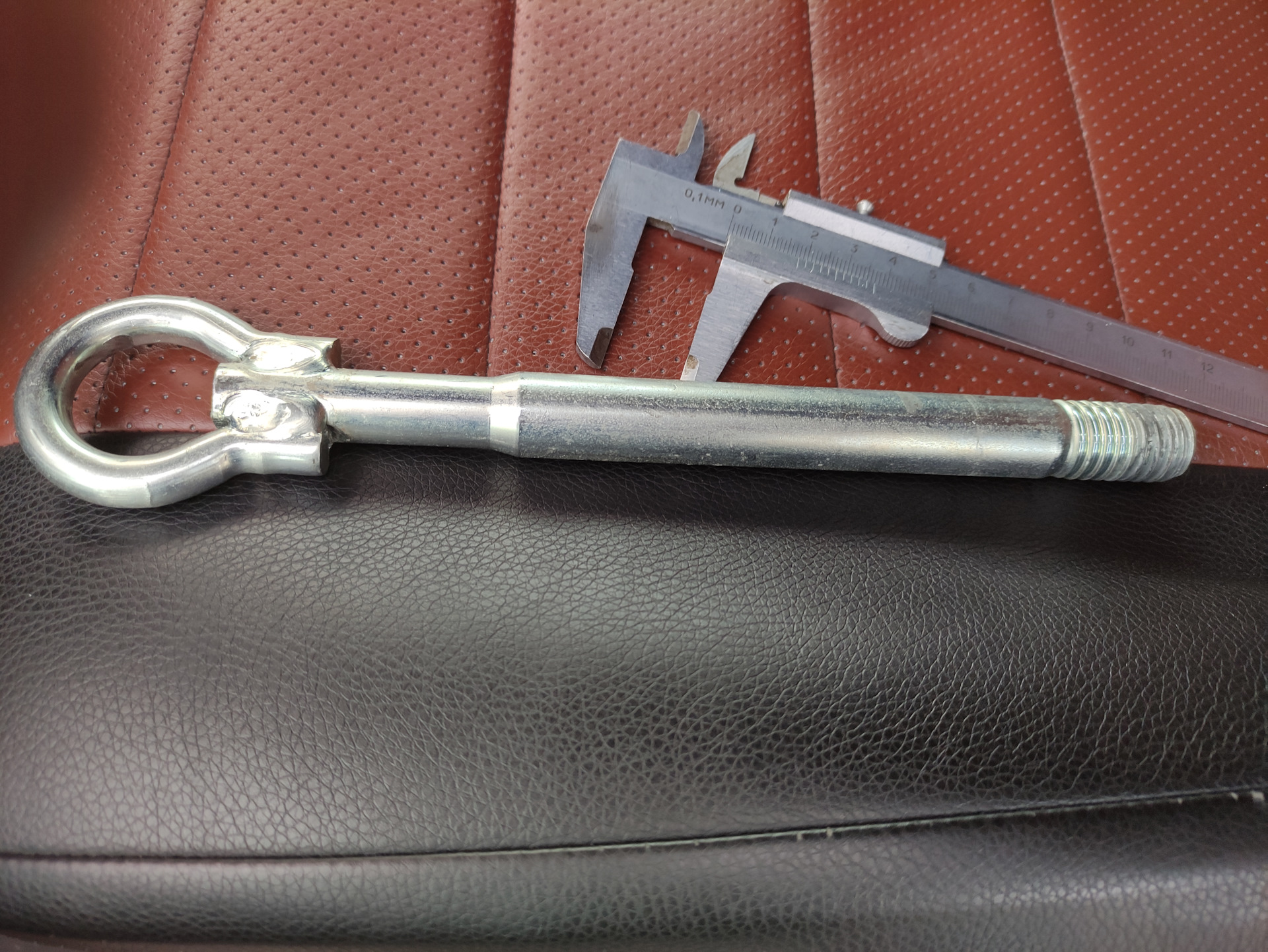

Подскажите. Какая резьба на буксировочное кольце (крюке, проушины) и фото если можно
М18. Артикул 967 59 710 80
Спасибо. М18х… На колько? На 2.5? Есть возможность померить?
Нечем, не вожу с собой столько всего.
Может быть позже? Пытаюсь изготовить, не могу померить резьбу. Покупать у офиц. 3 рубля запросили. Поэтому буду очень признателен если с размерами подскажешь.
Проще на Авито купить б/у, артикул я же указал.
Вот как пример :
www.avito.ru/moskovskaya_…itroen_peugeot_2104071383
Есть возможность изготовить.
НЕ думаю что там что то экстраординарное, стандартный шаг у M18 2.5
Да вот именно хрен поймёшь. М18х2,5 делал не вкручивается. Вот и думаю или на 2 или дюймовая резьба
