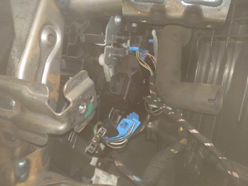

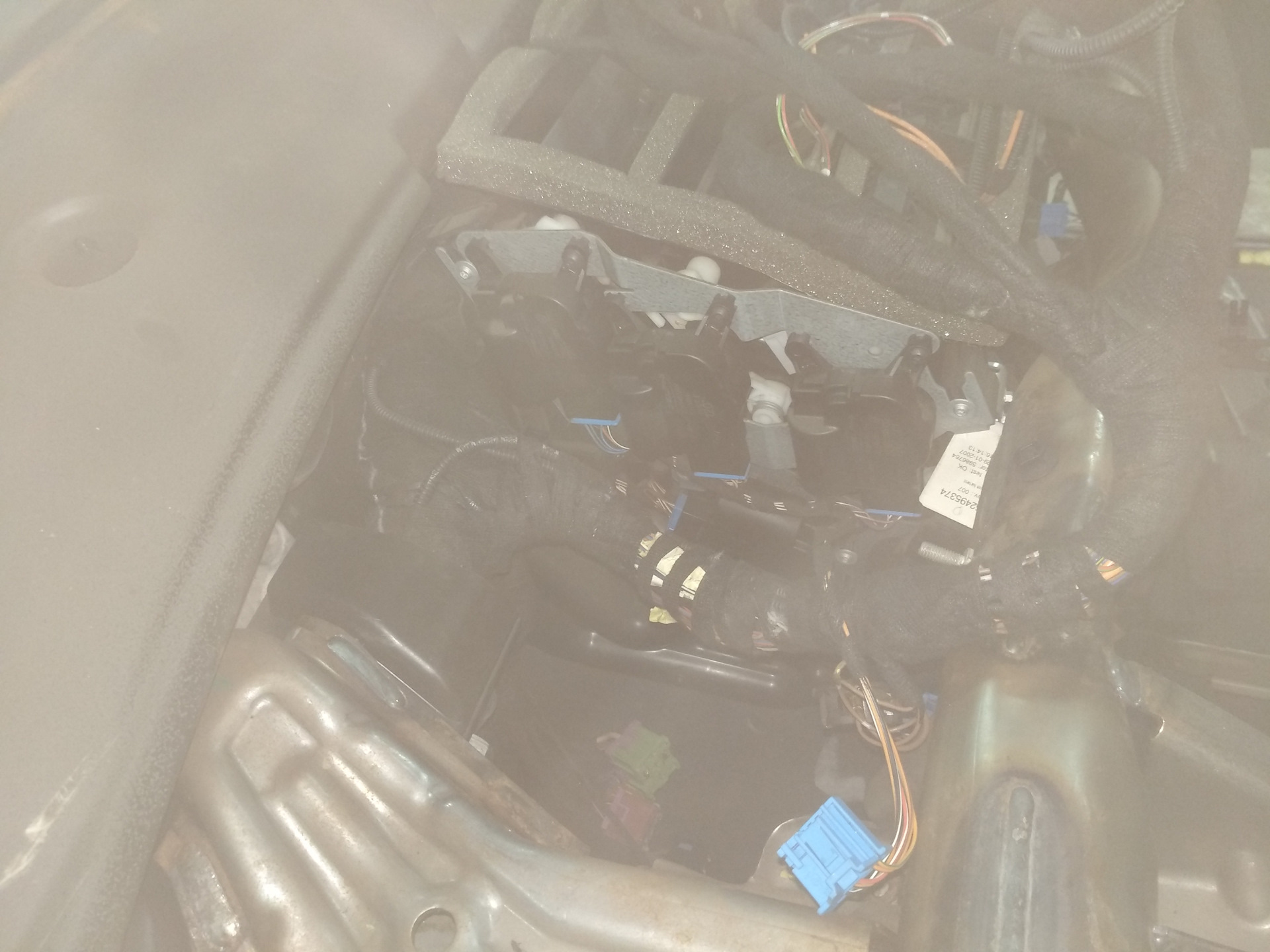

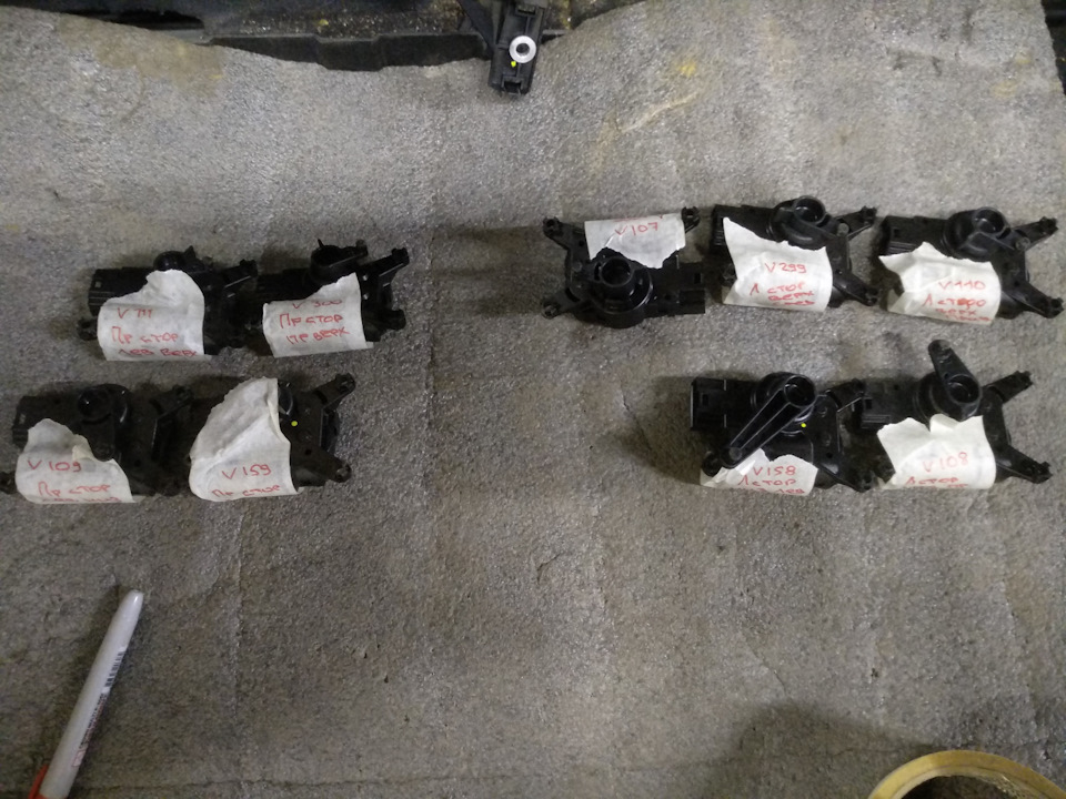

расположение исполнительных электромоторов заслонок климата(audi a6\q7, vw Touareg)
Audi Q7 2007, двигатель дизельный 3.0 л, 233 л. с., полный привод, автоматическая коробка передач — своими руками

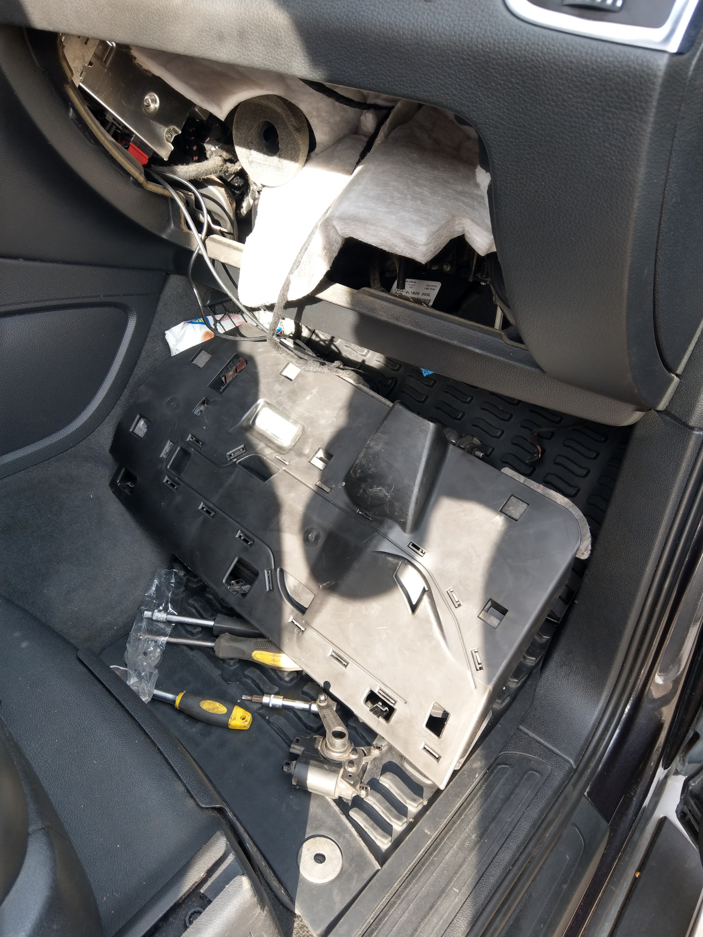

Спасибо как раз седня бардачек снял
терпенья и удачи!

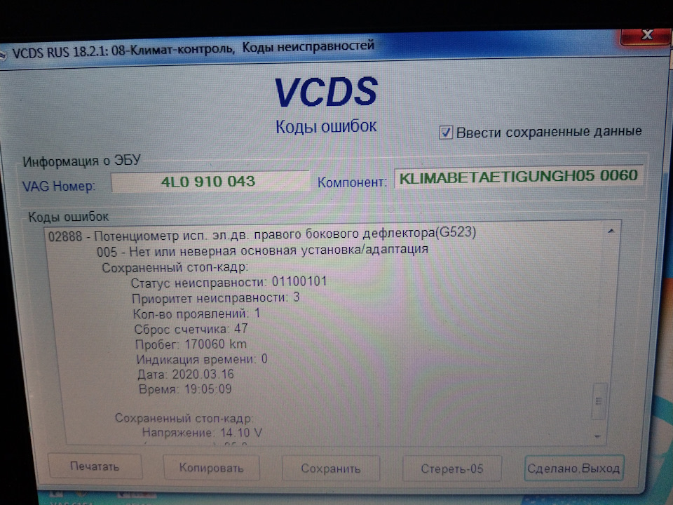

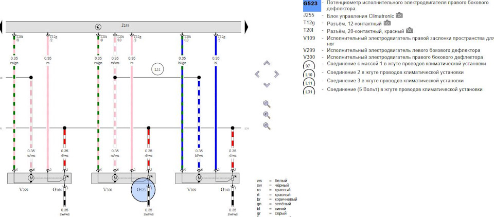

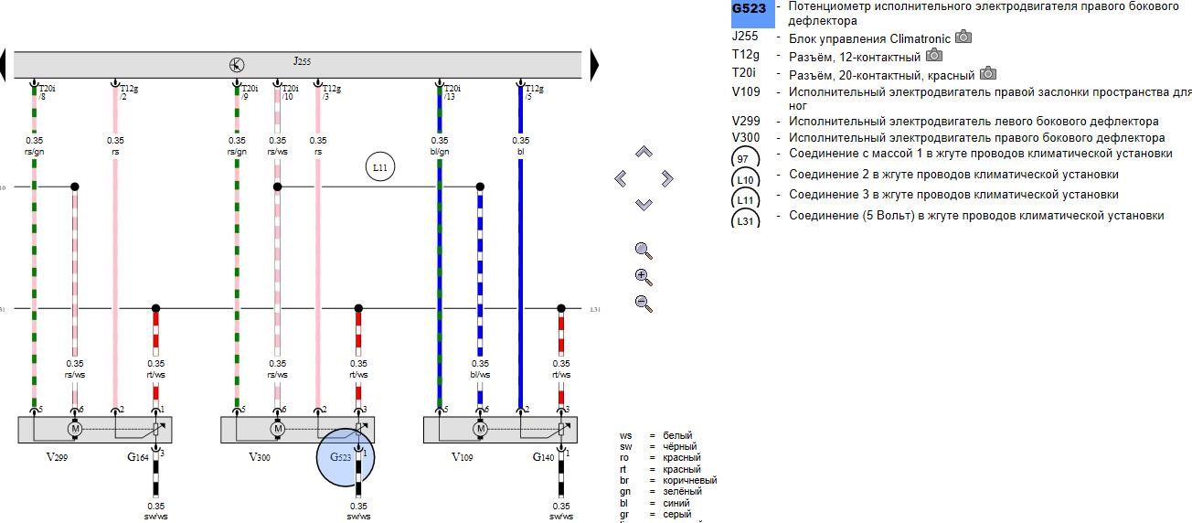

Подскажите так и немного не понял g523
Правый боковой дефоектор, это где?картинку бы расположения всего левая и правая сторона
он находится внутри v300.это концевик положения заслонки
в видео есть картинки!
И как обычно это самый далтний привод(
G523
