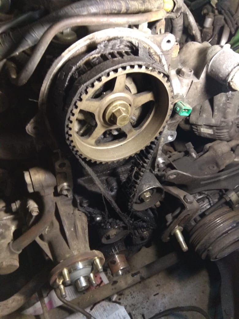

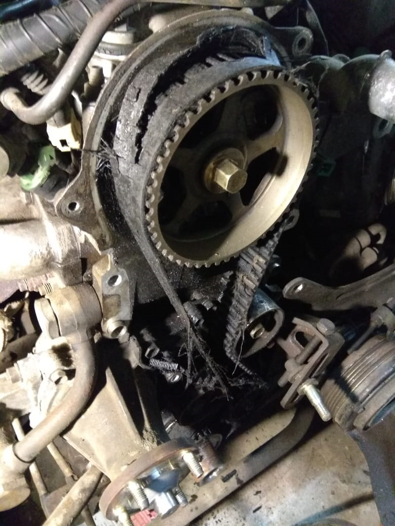

Нашел неисправность отсутствия искры, а она на лицо, точнее была под крышкой, просто ремень грм "устал" и очень, отделались легким испугом, благо клапана на этом двс не гнет. Заказываем комплект реней, роликов и я думаю до кучи сальники колена и распредвала, осталось за малым, открутить болт шкива колена и его снять (шкив). Напомню, что пробег состовляет 160 т.км. и я так думаю, что ремень не менялся, и я у этой девушки первый)). Вот как то так.

просто ах№ть состояние ремня. Удивительно что в тряпку превратился, а не порвался
Потому что родной))((.
