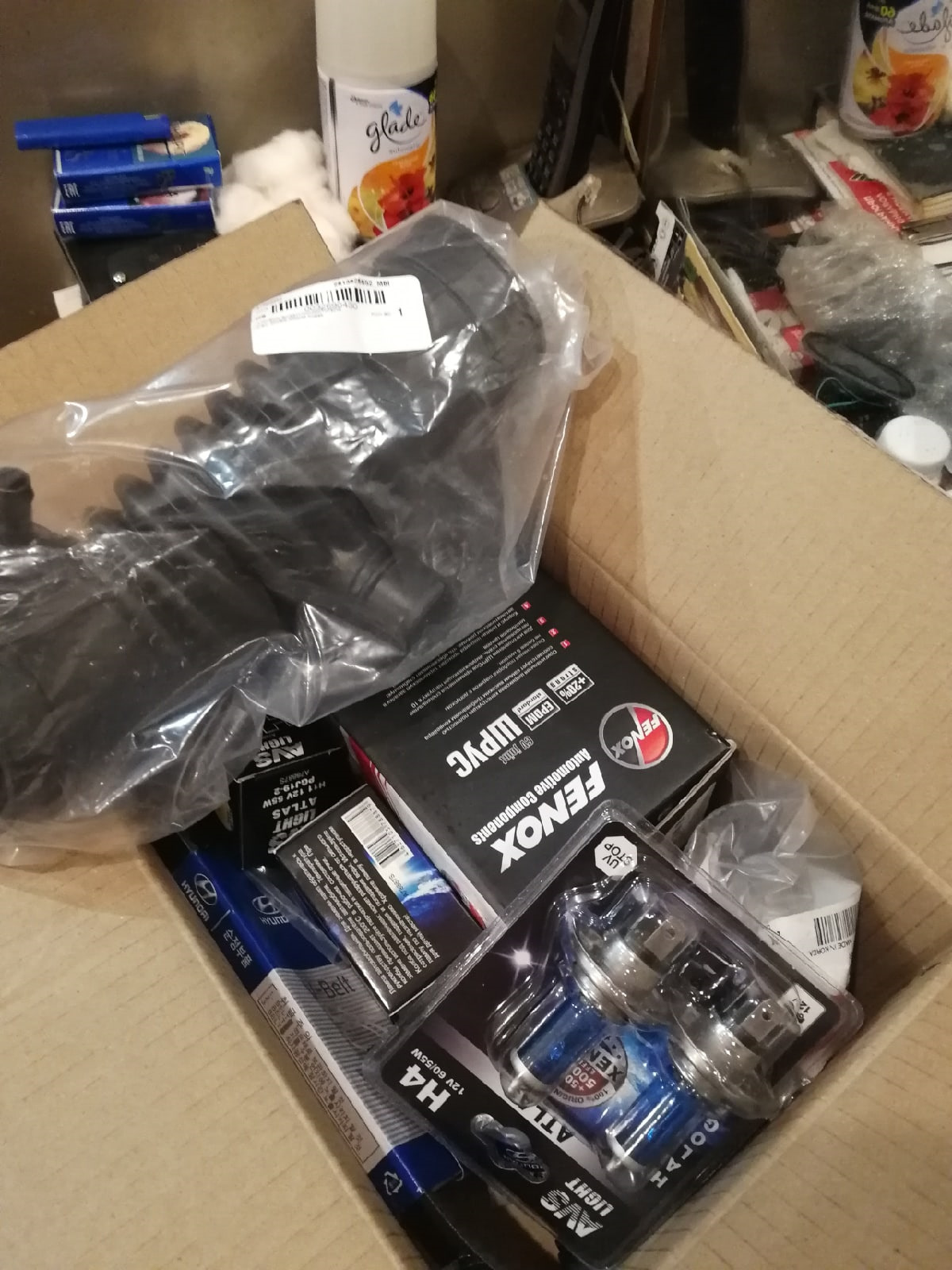

После последнего бортового журнала я конечно же собрал обратно салон и были заказаны запчасти которые я поменял.

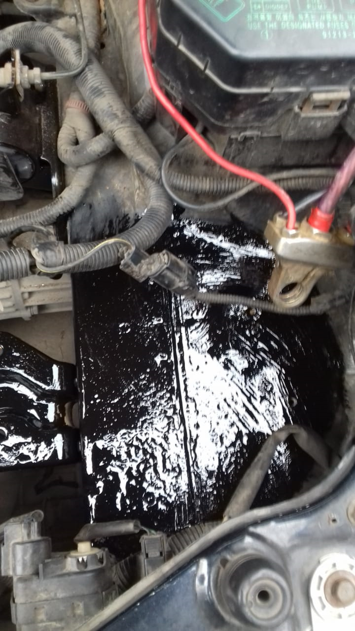

При замене подушек двигателя, под аккумулятором увидел ржавчину, всё зачистил и замазал.
Взял опору двигателя левую которая крепится к коробке HYUNDAI 2183025010 — 2533 руб. (урвал по хорошей цене в тот момент)
Опора двигателя задняя HYUNDAI 2193025010 — 1826 руб.
Гранату левую FENOX CV16231 — 1496 руб.

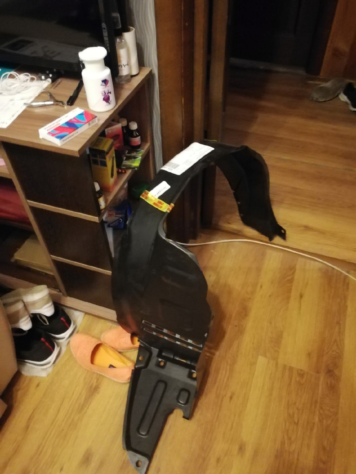

Локер правой арки 8681225050-N — брал фирмы Мобис в районе 600 руб.
Взял лампочки EVO 5000k h4 -парт номер не помню по цене около 300р за 2 лампочки.

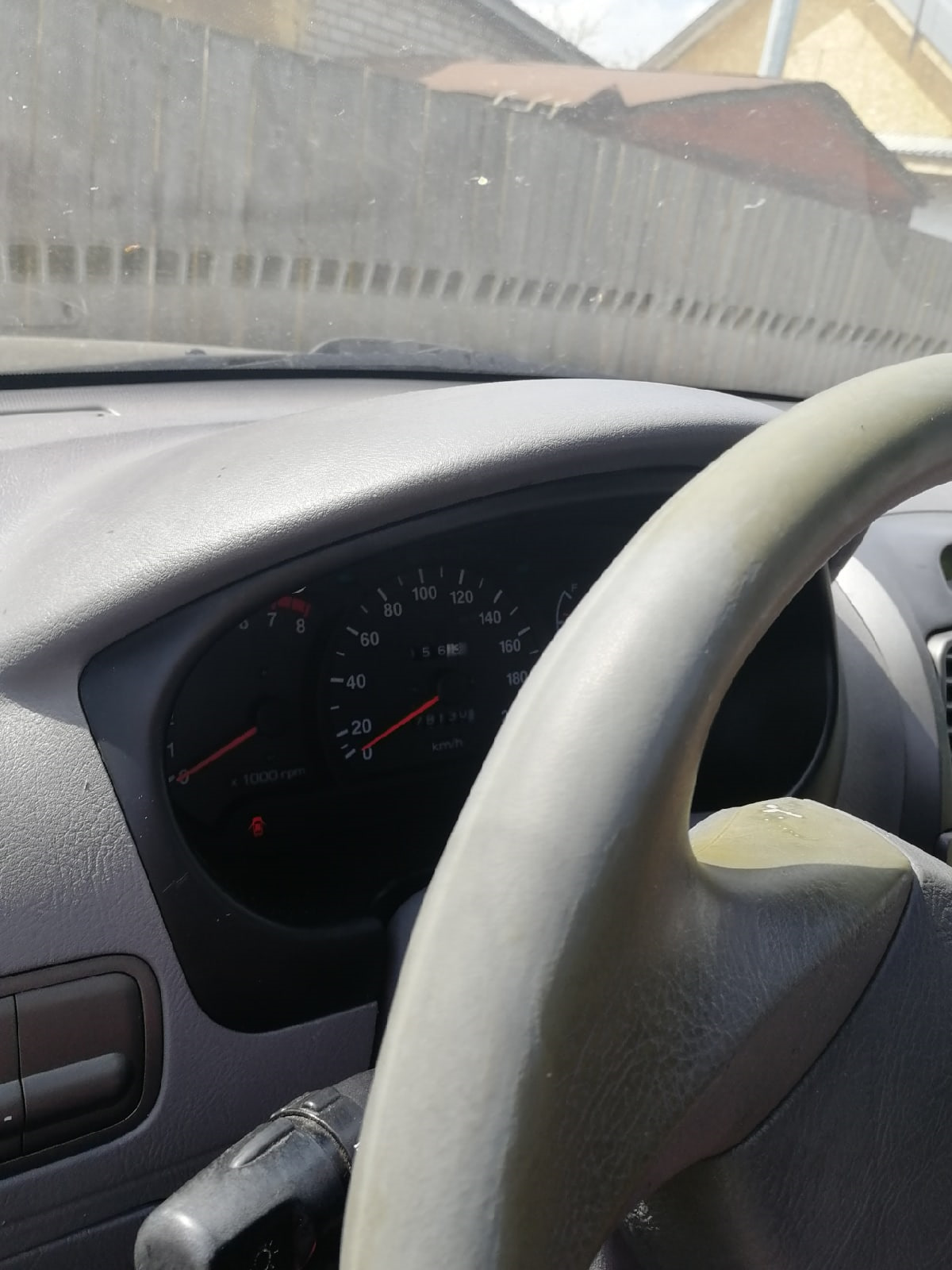

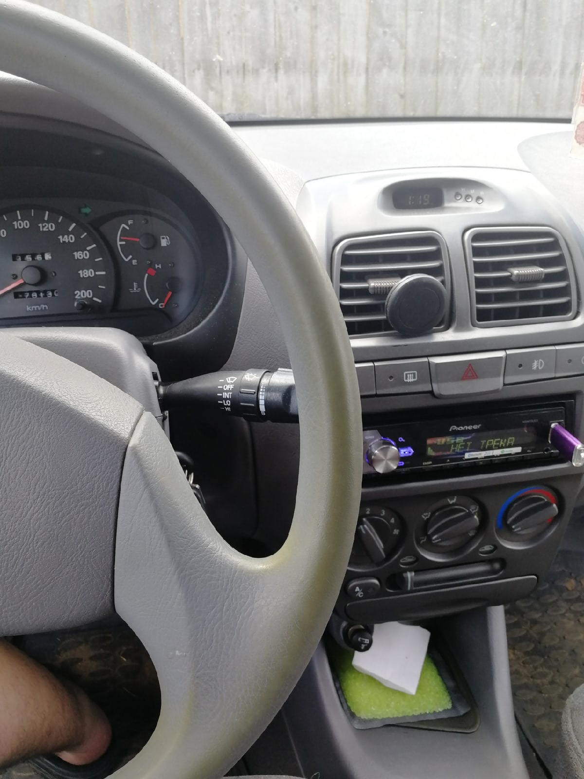

И дошли руки до салона. Потолок помыл в мыльном растворе (мыло поменьше).

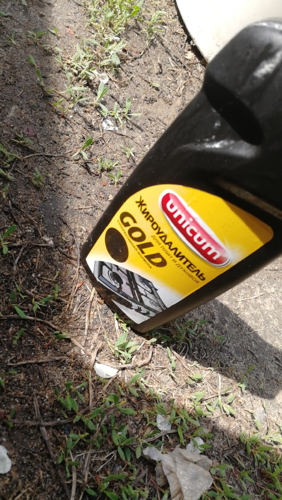

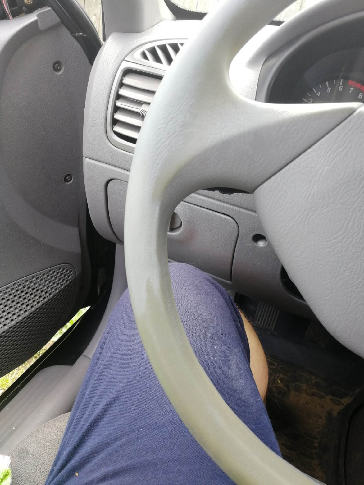

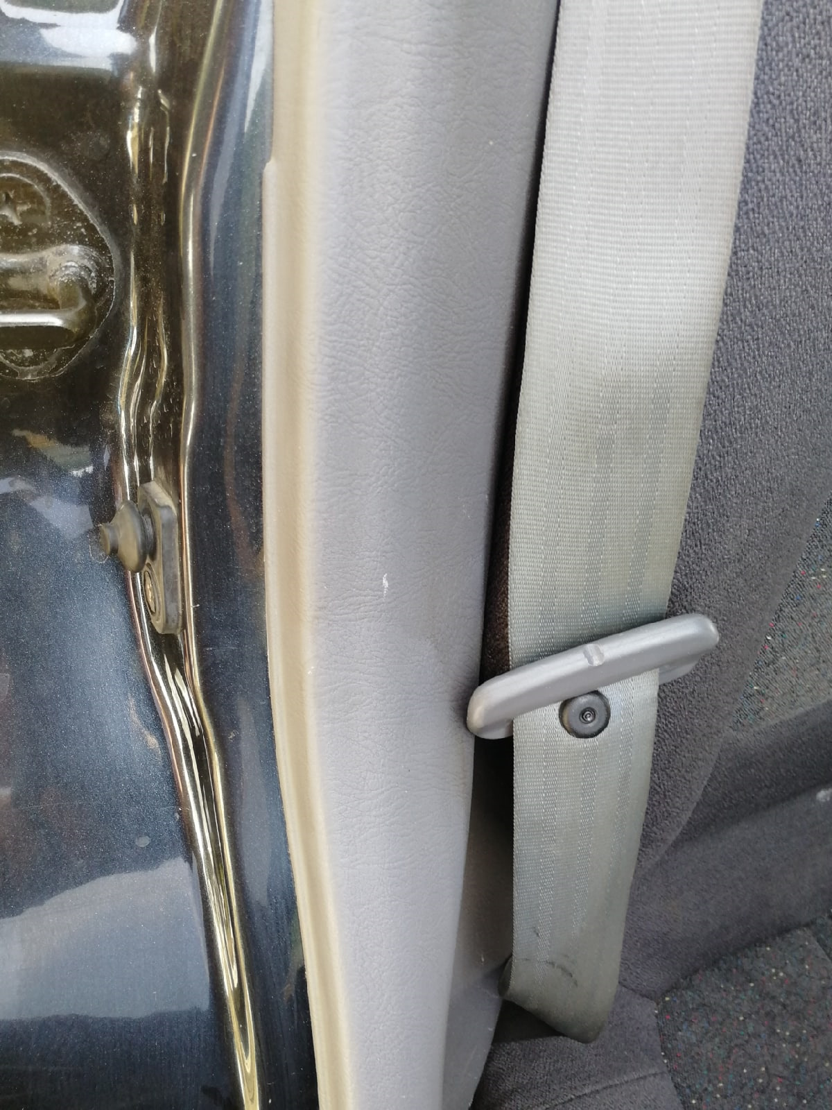

И заметил сколько бы не протирал двери, торпеду, руль и т.д в порах была грязь которая постоянно бросалась в глаза да и ручки уже были хз какого цвета и я решил чуть добавить эксперемента
Взял обычный жироудалитель с кухни
надел двойные перчатки так как одинарные проедало и начал тереть пластик и после этого смывал пуликом чистой воды, ниже на фотографиях будет видна разница, увы не делал фотографии когда с бордачка и карт дверей капала грязная вода хотя до этого я помыл карты хорошенько тряпкой и мыльным раствором.

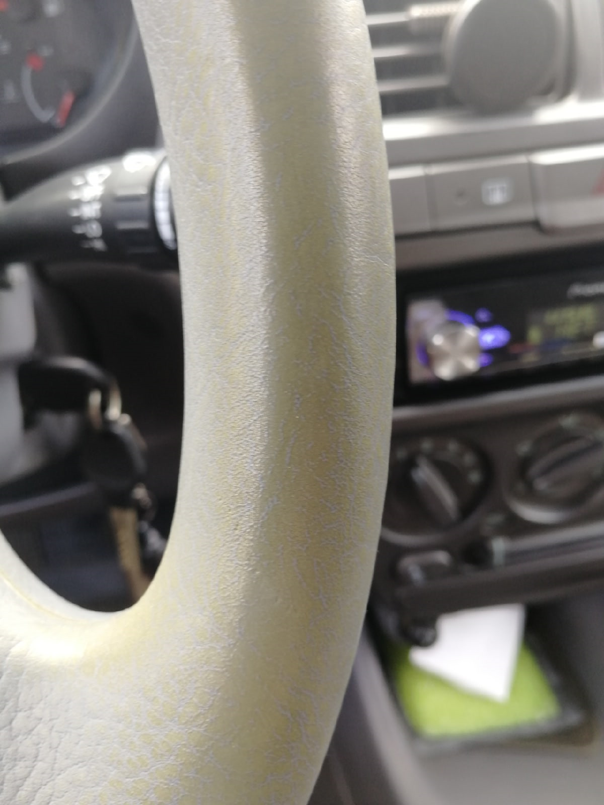

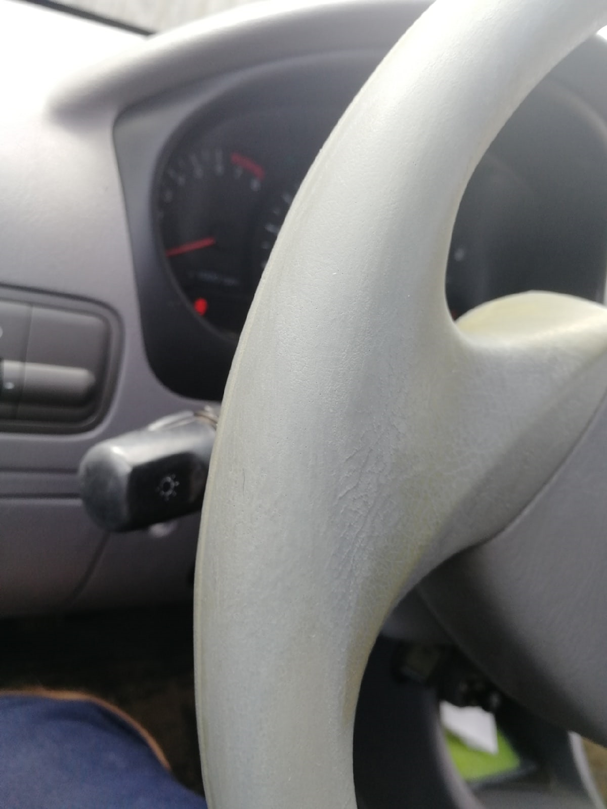

Скажу так везде всё хорошо отмыло, ручки приняли свой настойщие цвет, все поры из пластика были вымыты но вот решил я и руль тирануть отошла это грязь даже так скажем сало. но смысвалось плохо да и тереть нужно было сильно. потратил 1 час только на руль. но на данный момент руль вернулся в исходное состояние больше тереть не буду лучше взять с разборки руль с мелким проблегом.
В принципе на фотографиях видно и на стойке видна разница и представьте когда весь пластик так свежо выглядит. В машине очень долго потом пахло, но это требовало того.

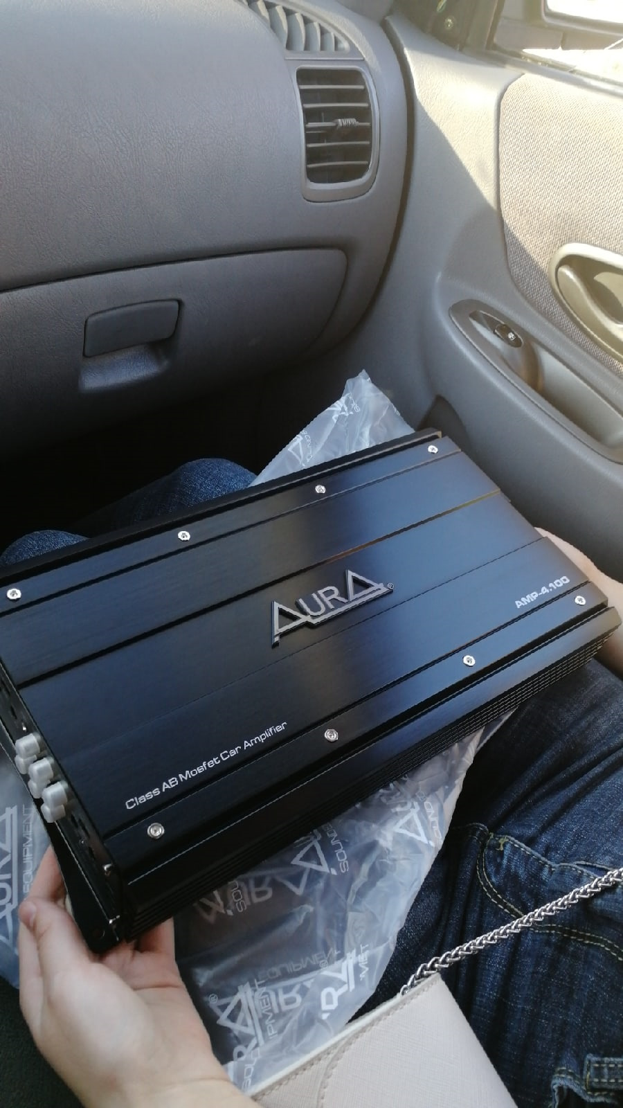

Через некоторое время я решил поменять свой уселитель супра 4.100 (по факту 4.60) на AURA 4.100
Купил за 6.300рублей. На данный момент играет не греется и не каких нареканий нету.

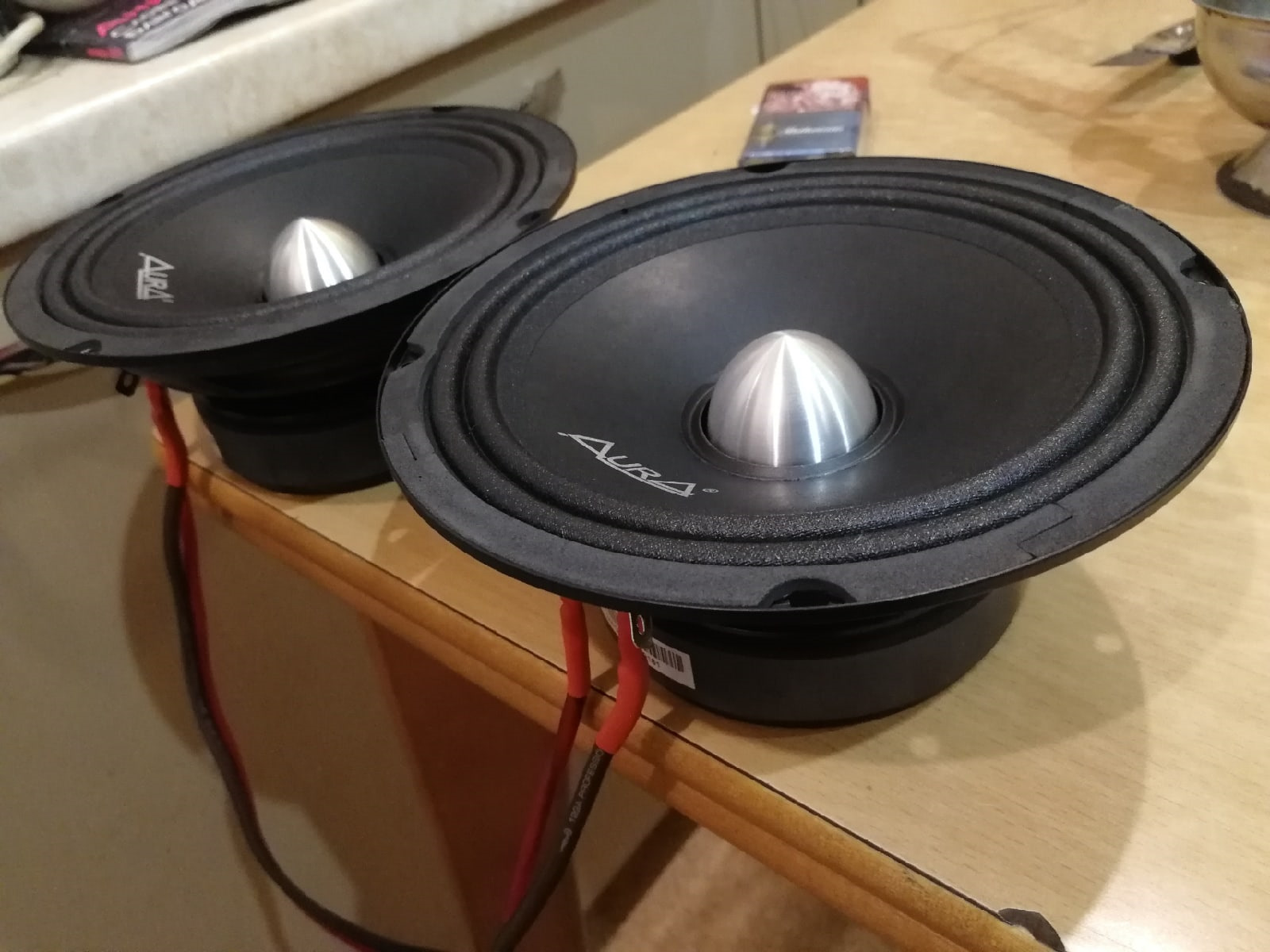

Ну а потом подумал и решил подкинуть еще 4 колонки от компании AURA
AURA SM-C654v3 — брал за 3300 за комплект.

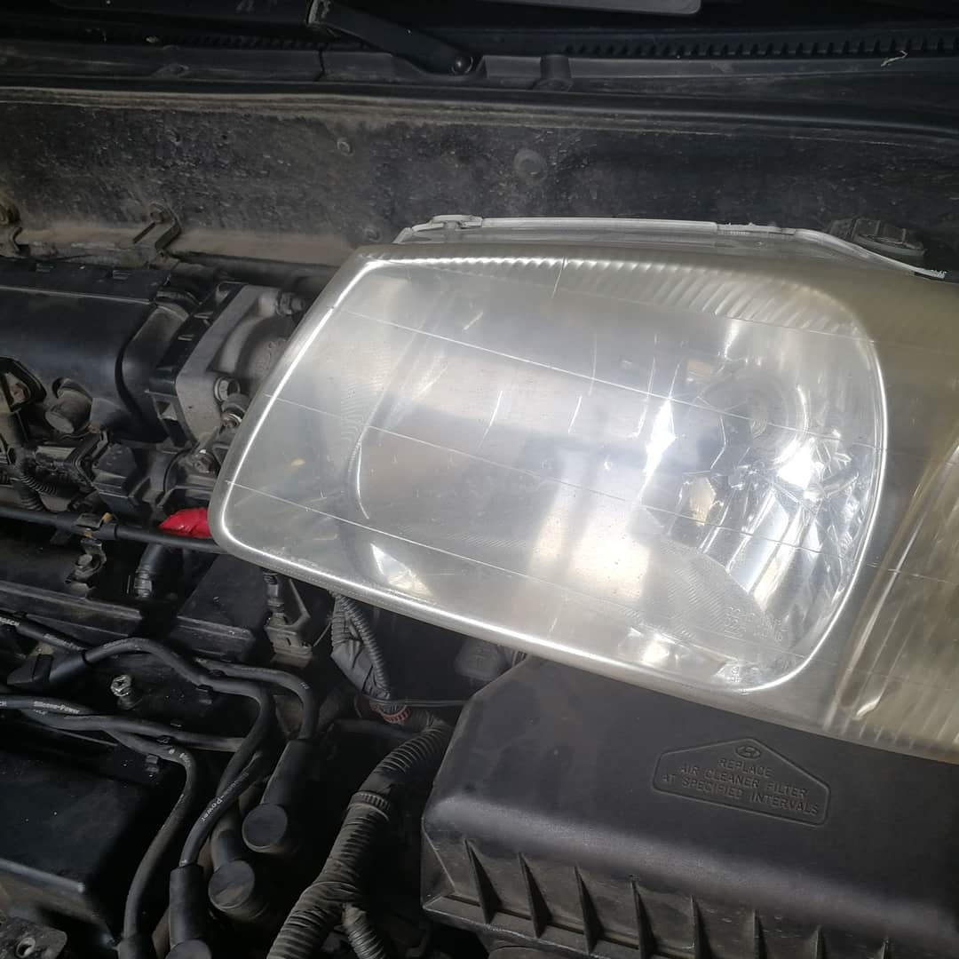

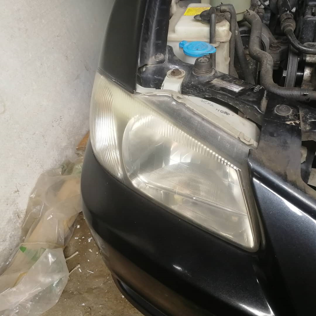

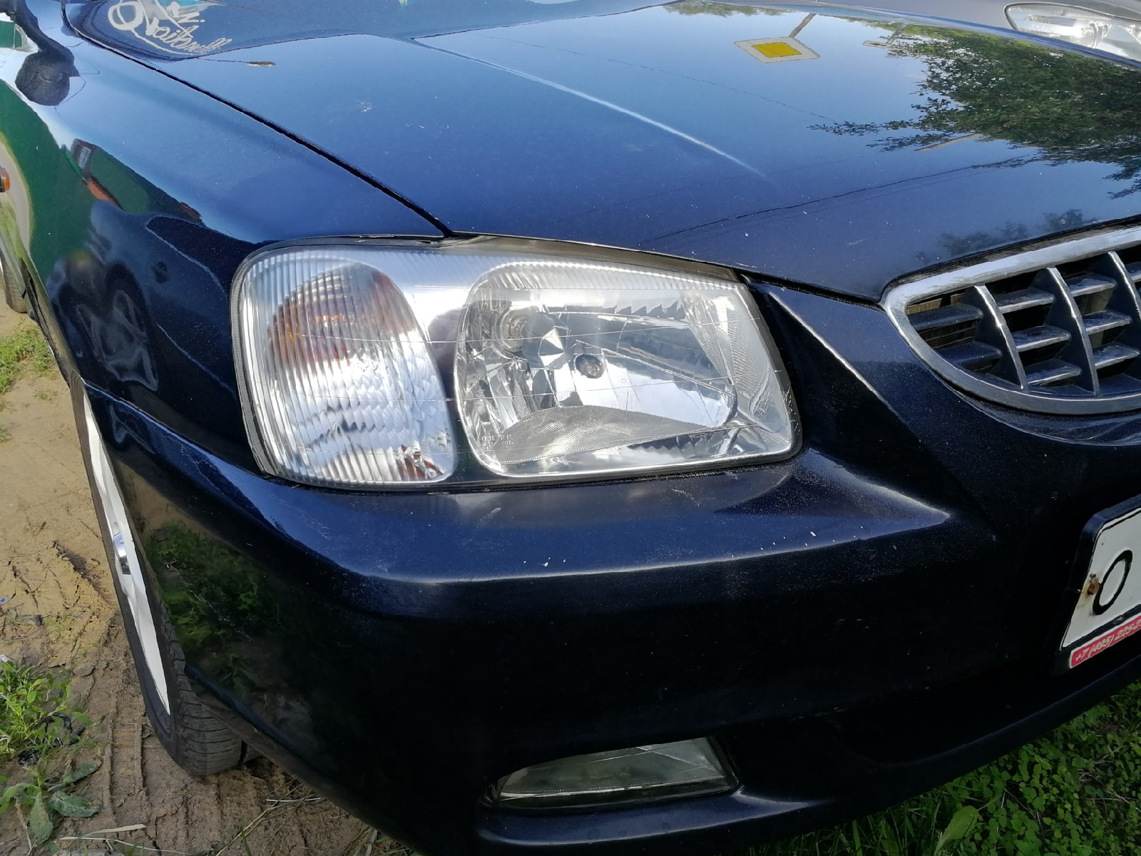

После того как я отдохнул от химчистки и установки автозвука, решил обновить свои фары которые уже выглядели уныло, были мутного цвета, закупился шкурками и лаком самым обычным,
На фотографиях видны фары в протертом состоянии.
Начало тереть фары с шкурки 150 если я не ошибаюсь и закончил на 360 ой при этом постоянно лил воду на фару и равномерно водил шкуркой. Как только фара была полностью мутная от шкурки и равномерно зашкурина без каких либо глубоких кратеров я нанес 3-4 слоя лака ( делал первый раз по этому получилось с косяками, но всё ровно фара стала свежее при минимальных вложениях)

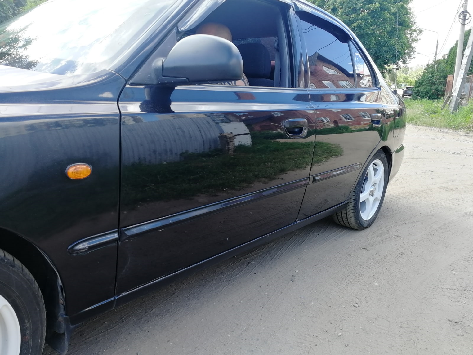

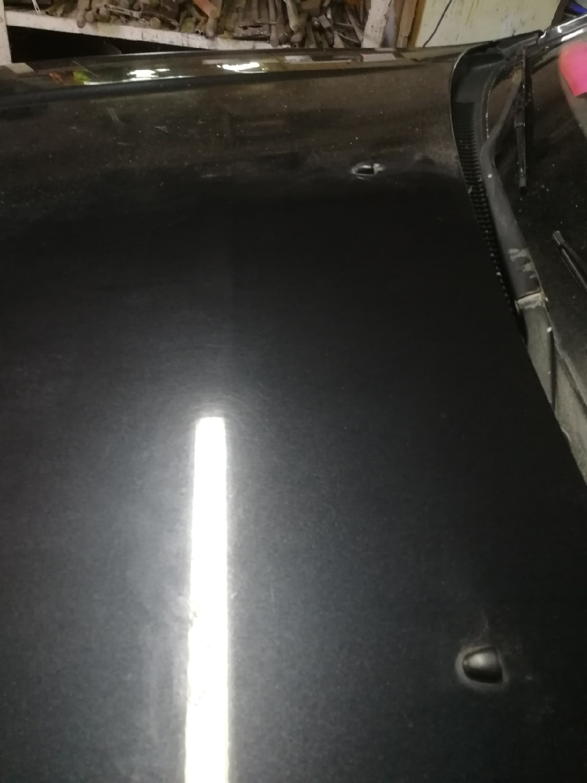

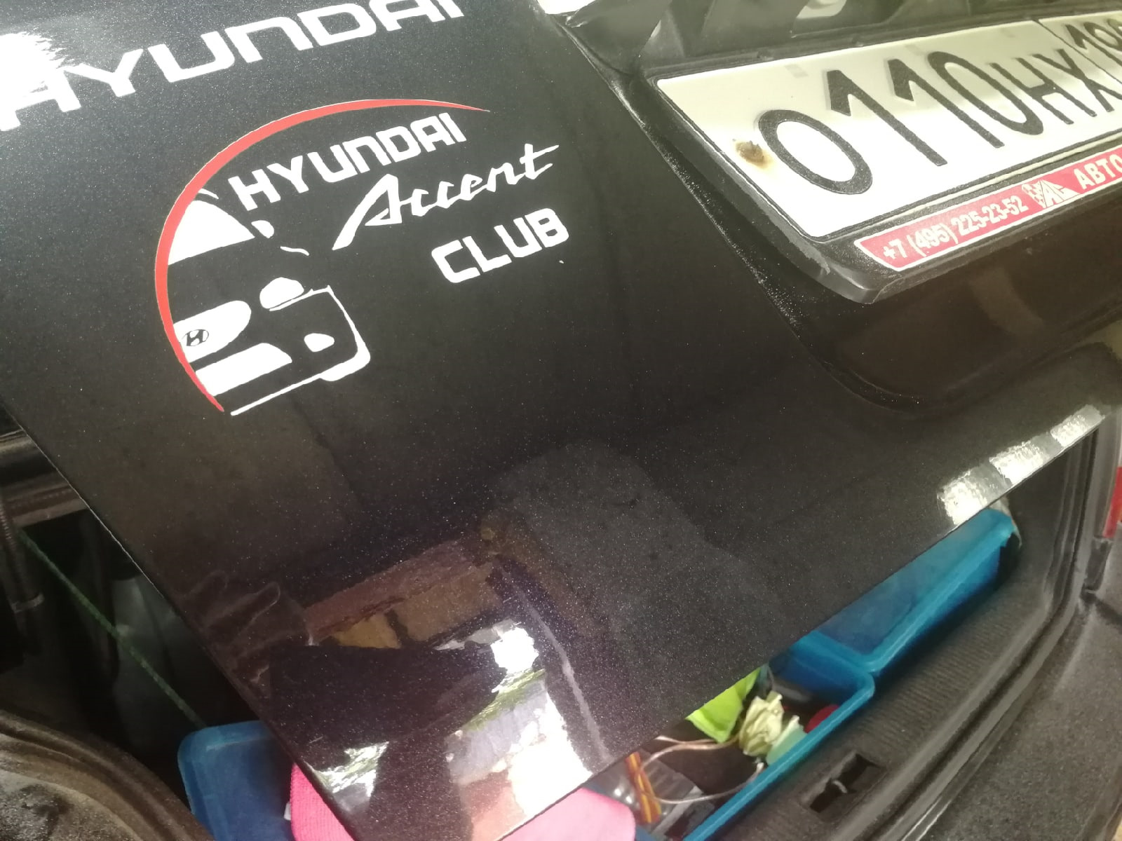

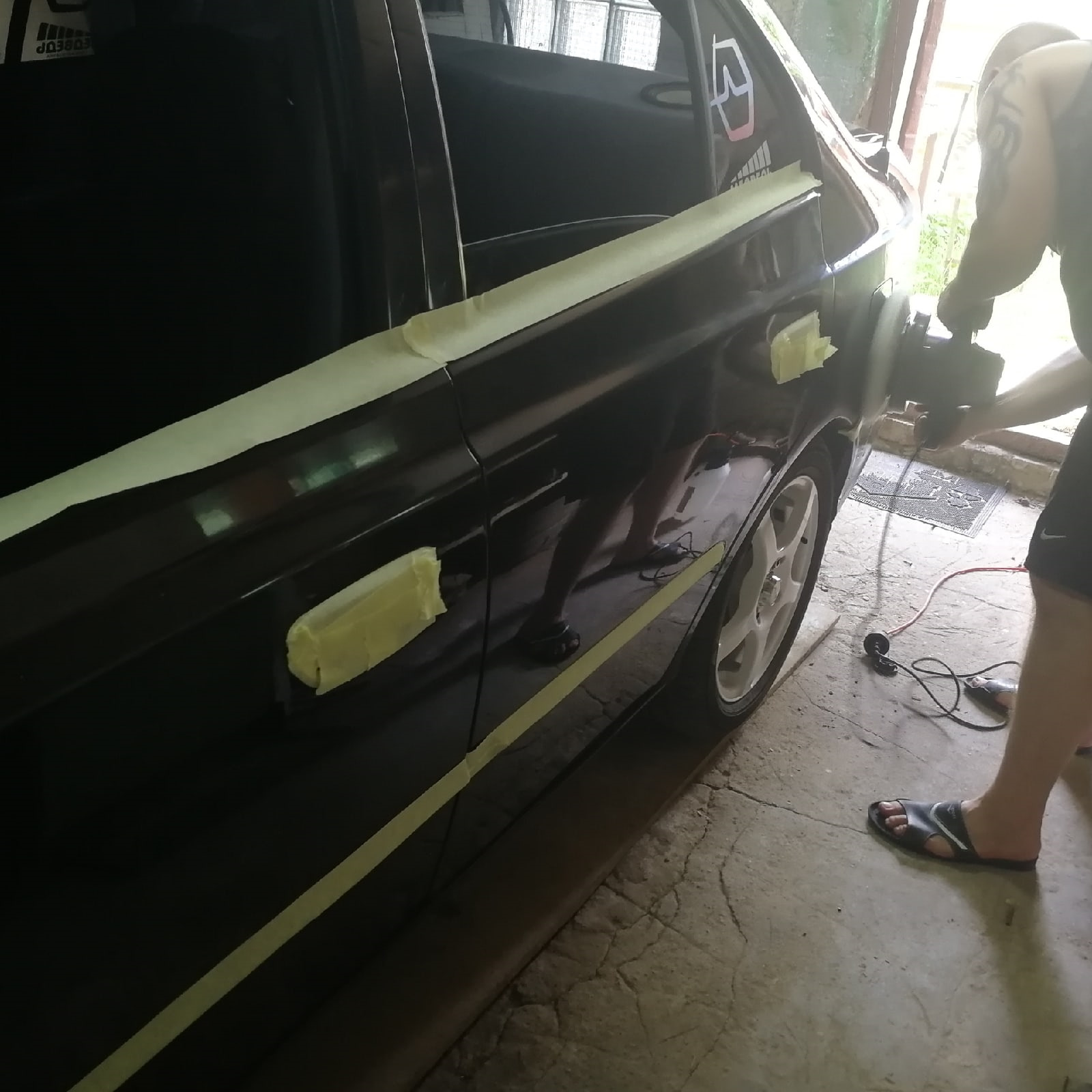

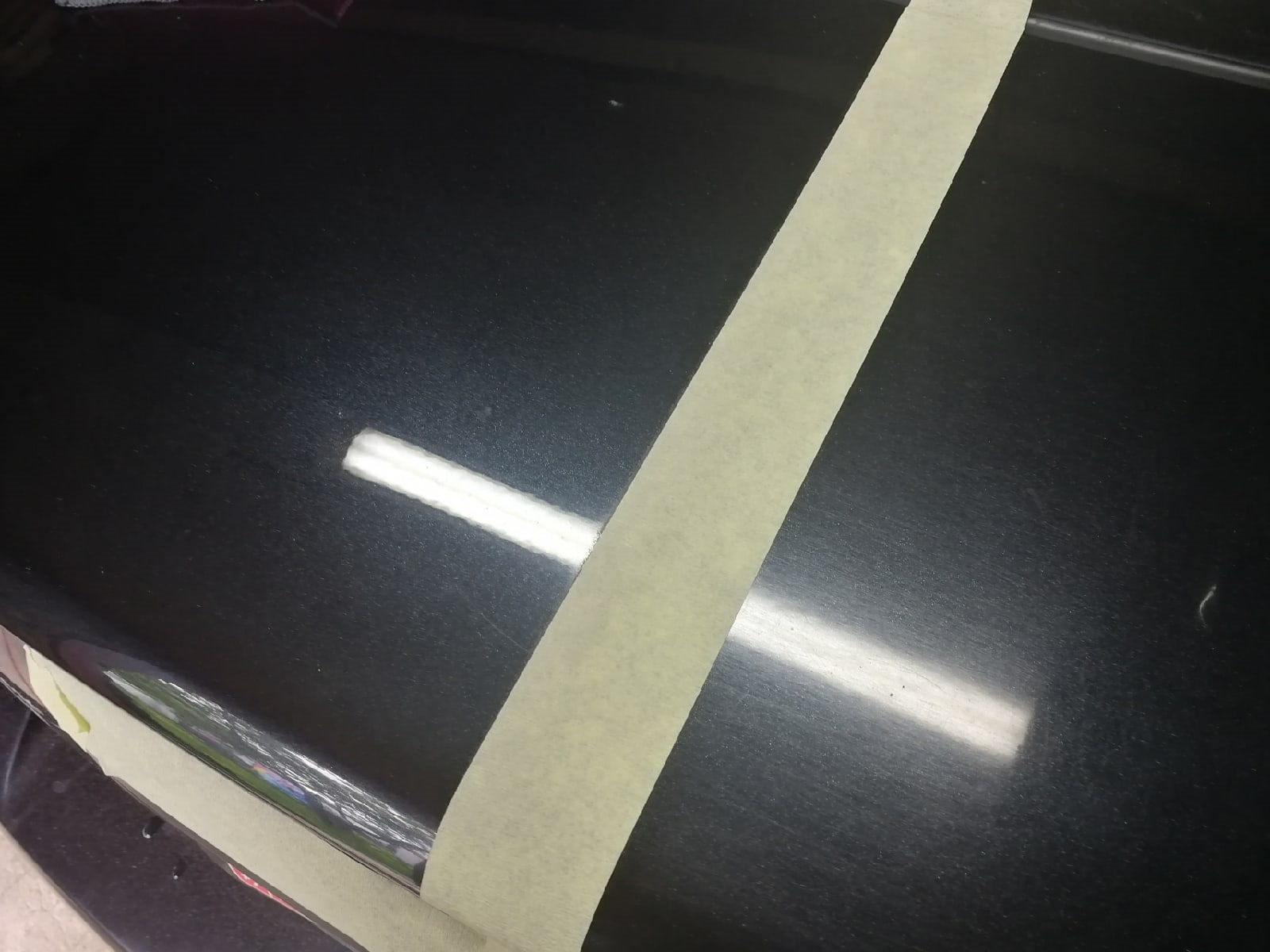

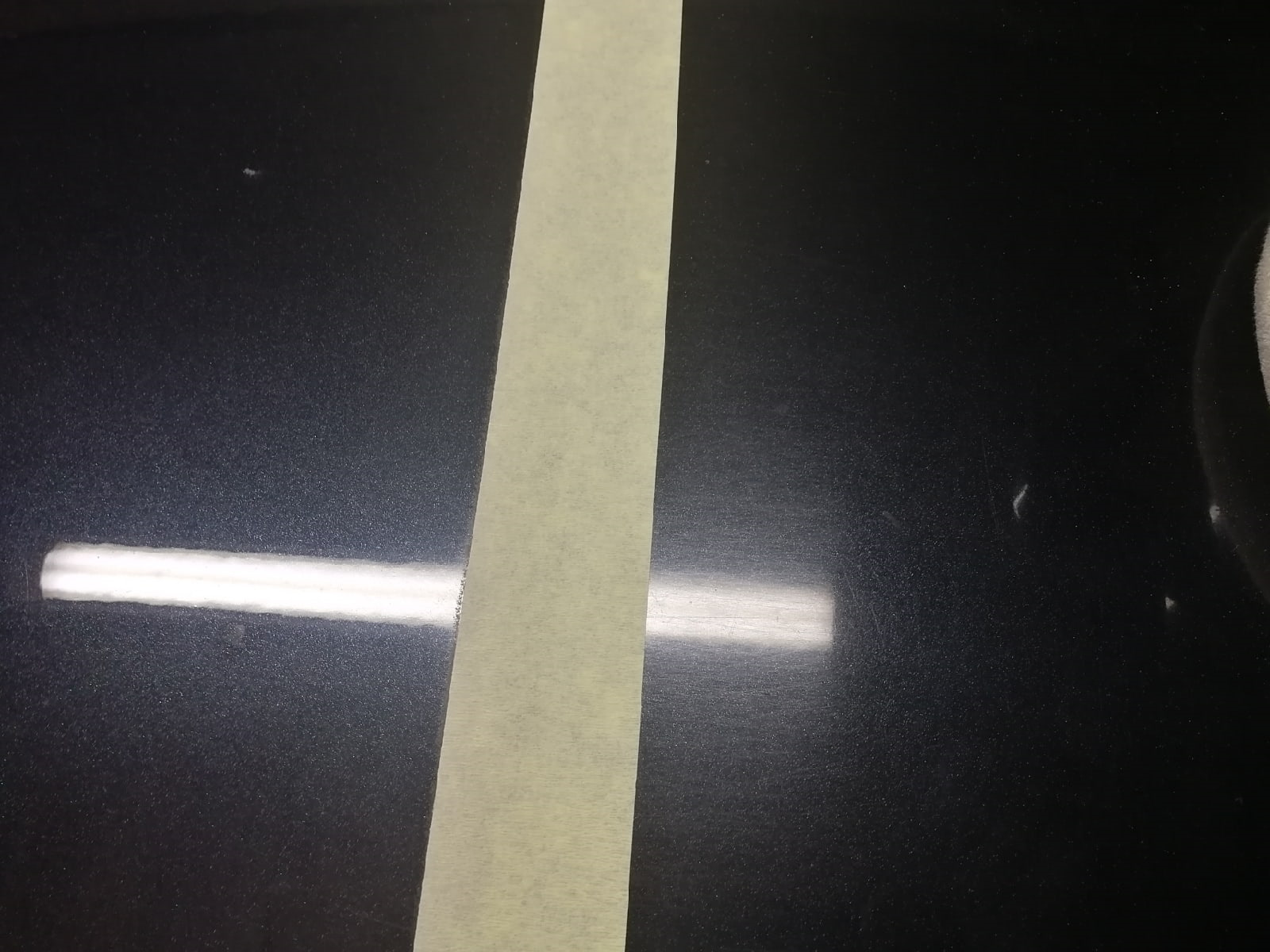

Ну и а так же решил отполировать машину финишной пастой, убрать мелкие царапины после моек, веток кустов и т.д да и придать свежести автомобиля.
Заклеил я все резинки и пластик малярным скотчем
Фотографий не так много и больше всего фото, на которых понятно что было и что стало.
Напоминаю, что это финишная паста которая убирает риски мелкие, глубокие царапины не убирает.
Машину полировал первый раз в жизни.
Машина полностью была отполирована где то за 3-4 дня не торопясь. В этом мне помогал DENGOLD а так же с фарами.

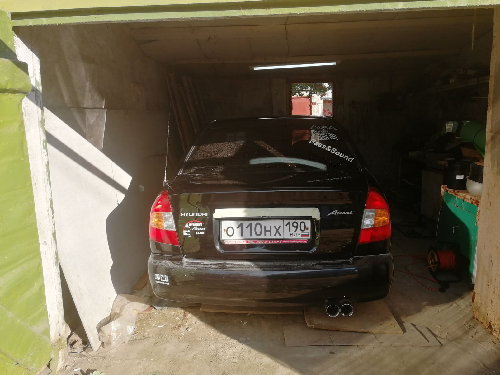

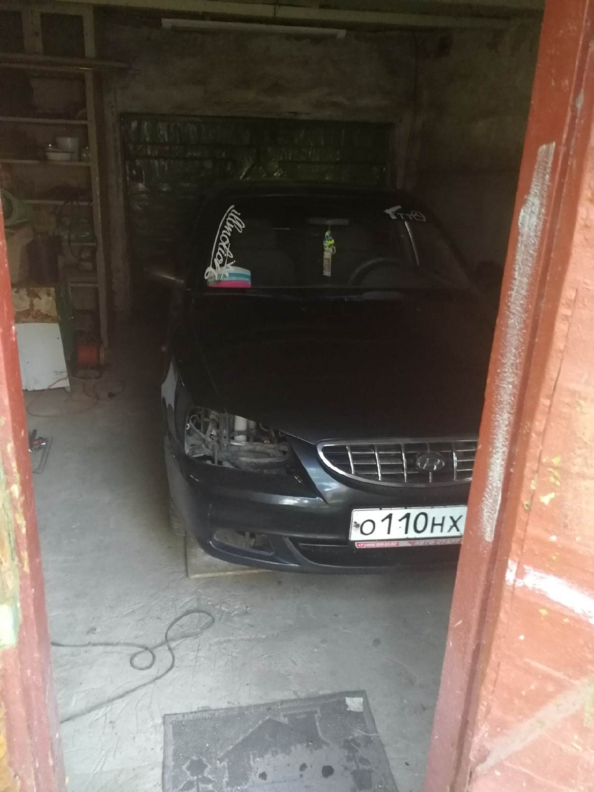

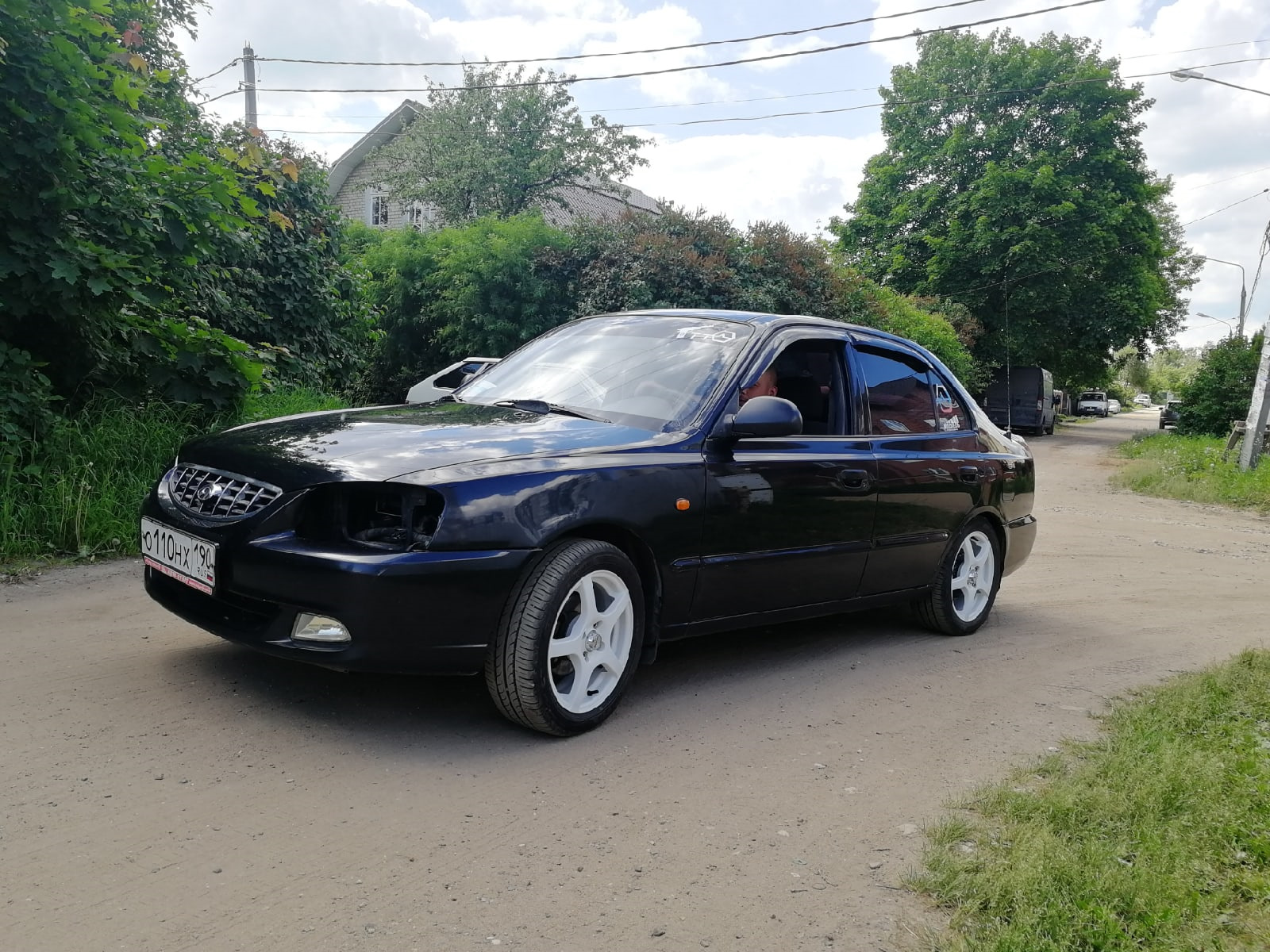

В окончательном видео машина выехала с гаража вот так
Машина тут еще не помыта, видна разводы от пасты но видно, что машина блестит.
Брал пасту на развес в маленькой баночке и даже половину не ушло.
По этому кто надумает брать пасту не берите целый флакон, берите на развес.

руль перетянуть и все, будет как новый еще и приятный на ощупь
известно что по чем за перетяжку
Я брал оплетку кожа рулит, год висит состояние огонь, не ношу колец и железных перчаток)) на ощупь очень приятная, вид руля изменился вообще

чем и как полировал ?
финишная паста для полироли автомобиля + машина полировочная самая дешевая (такую дали погонять) если брать проффесиональную машинку то займет еще меньше времени на полировку авто. Кажду запчасть делил на 2-3 куста чтобы нормально отполировать
