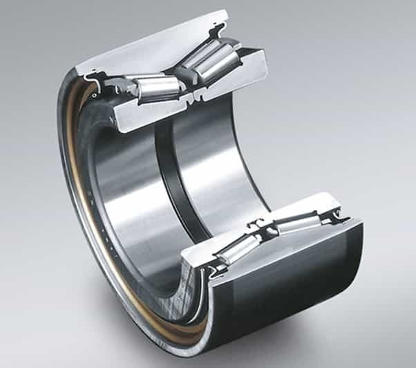

Начну с того, что такое роликовый ступичный подшипник, с чем его едят, плюсы и минусы.
Это роликовый радиально-упорный двухрядный подшипник с коническими роликами, с предварительно отрегулированным осевым зазором, заполненный смазкой, закрытый
Плюсы:
— Максимальная грузоподъемность.
— Долговечность
С этим все просто — Все дело в "пятне контакта".
У шарикоподшипника пятно контакта близко к точке (на самом деле эллипс, но не большой площади), поэтому при радиальном ударе, шарик выполняет функцию керна для беговой дорожки обоймы. Это основная причина выхода подшипника из строя. Небольшая деформация достаточно быстро разрушает поверхность обоймы. Хорошо пойманная яма всегда приводит к выходу подшипника из строя. Вопрос времени. Чем выше качество подшипника, тем дольше он пройде, прежде чем вы услышите гул самолета.
У роликового подшипника пятно контакта больше в несколько раз. Поэтому такой подшипник лучше держит нагрузку и радиальные удары.
Минусы:
— Немного выше уровень шума
— Хуже реакция на сдвиг
Увеличенное "пятно контакта" несет не только плюсы, но и минусы. У такого подшипника выше шум.
Реакция на сдвиг — такой подшипник хуже держит боковой удар. Если вас занесет боком на бордюр, то после такого удара скорее всего срок жизни подшипника сократится, благо боковой удар встречается гораздо реже ям на дорогах (по крайней мере я не "ловил" боковой удар минимум лет 6-7)

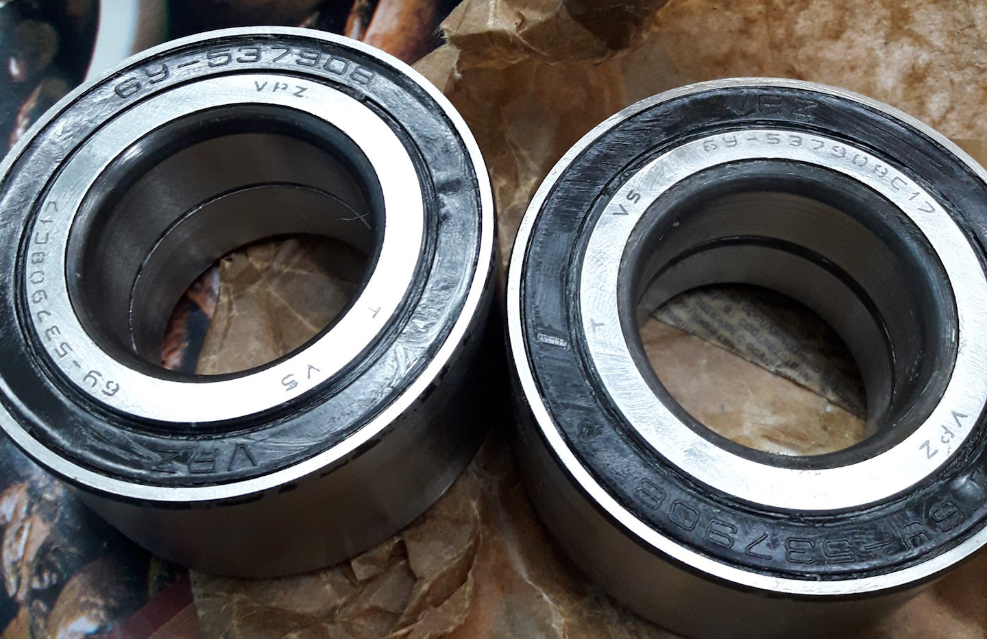

Еще раз уточню.
Этот тип подшипника выпускается ТОЛЬКО на ВПЗ-15.
Есть еще Вологодский ООО ГПЗ
Но ООО ГПЗ это завод по СБОРКЕ подшипников, Т.е. там собираются подшипники из зарубежных (китайских) комплектующих и качество очень посредственное.

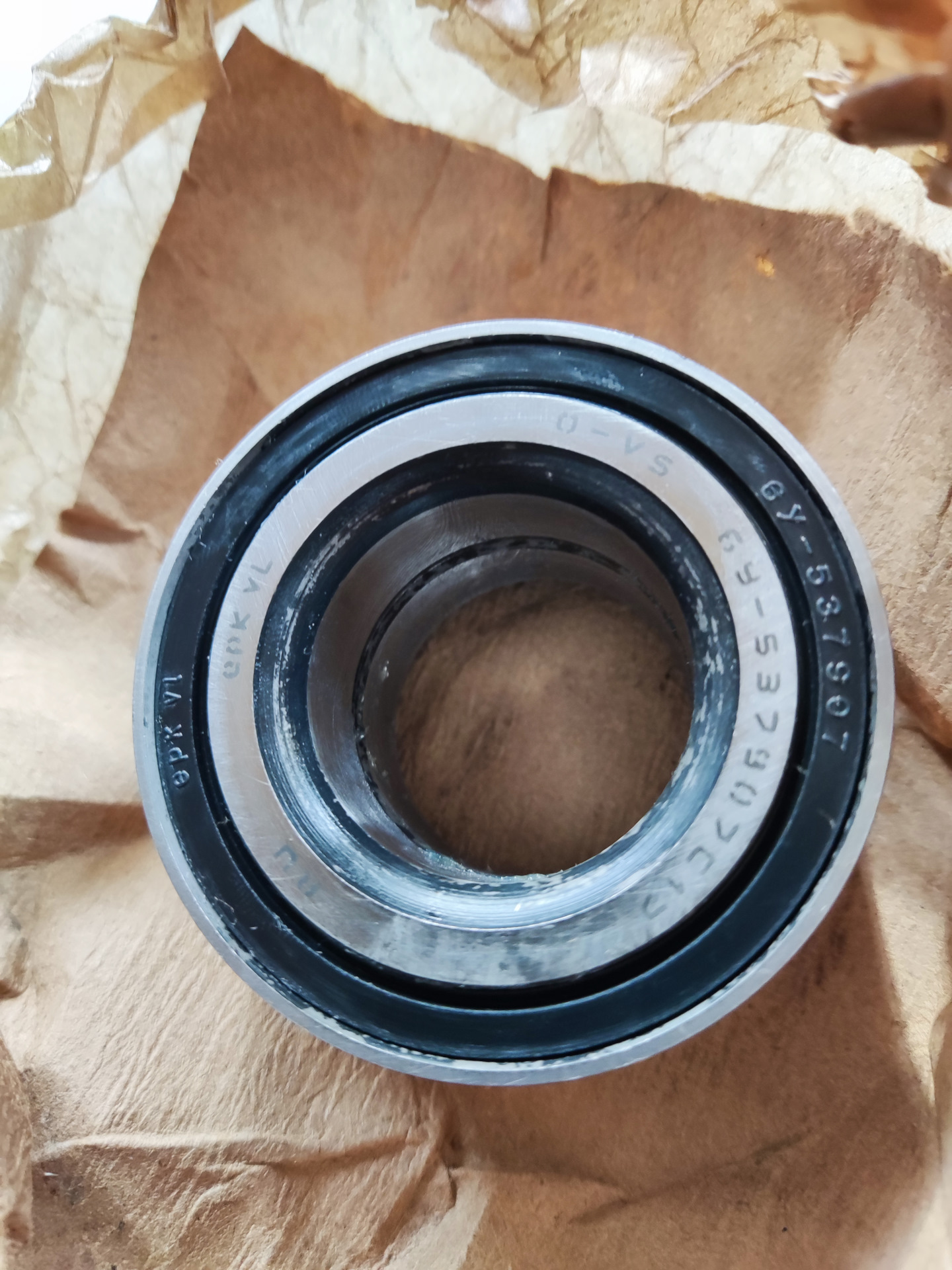

Обращаю внимание на маркировку!
Полное наименование подшипника (6у-537907С17) должно быть указанно на обойме подшипника и на пыльнике.
На Обойме и на Пыльнике должен быть указан завод VPZ
