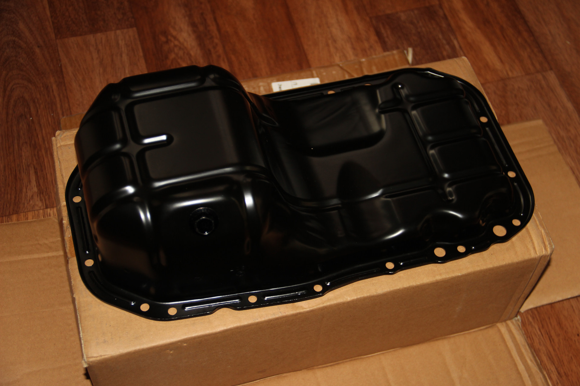

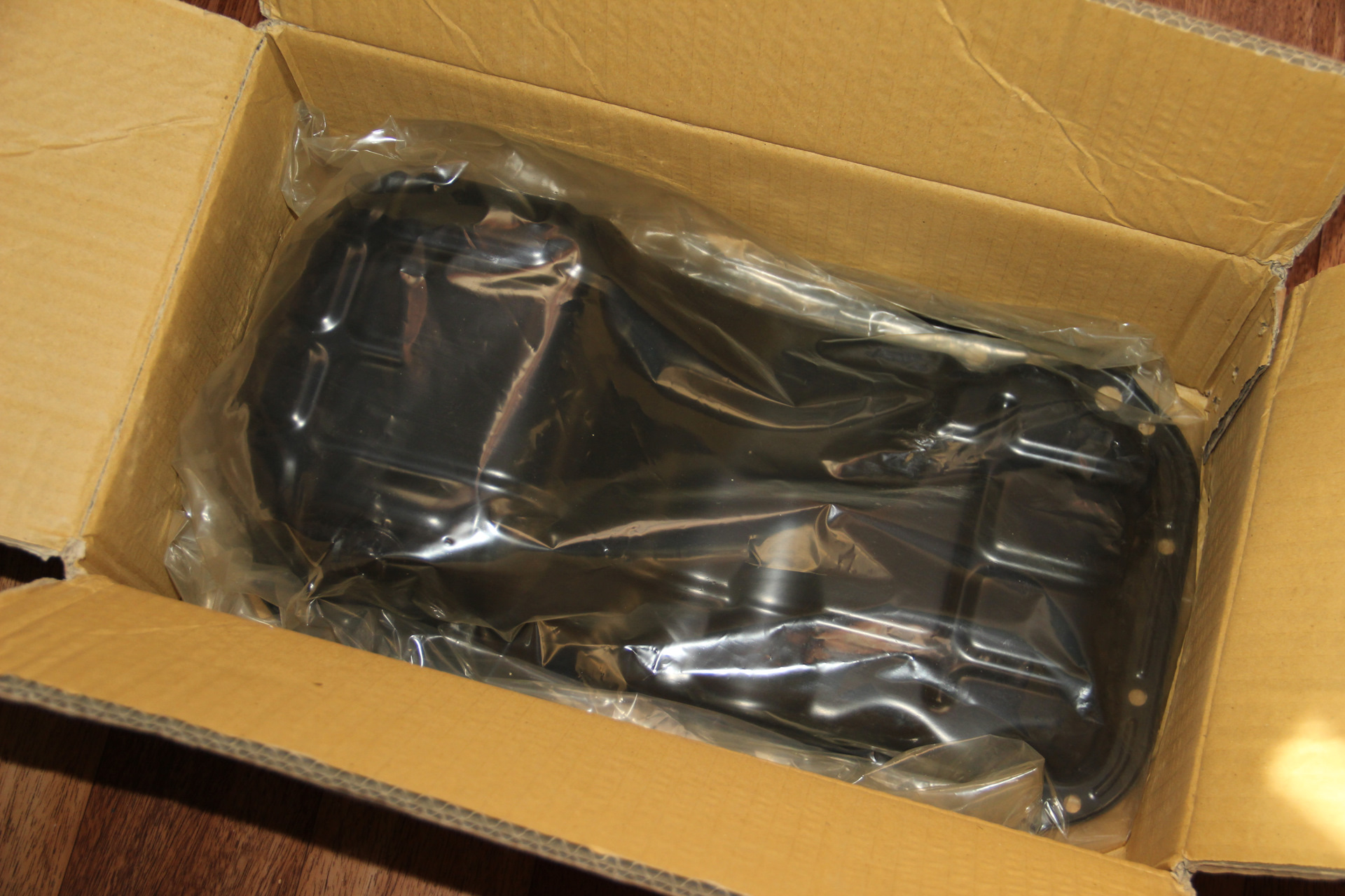

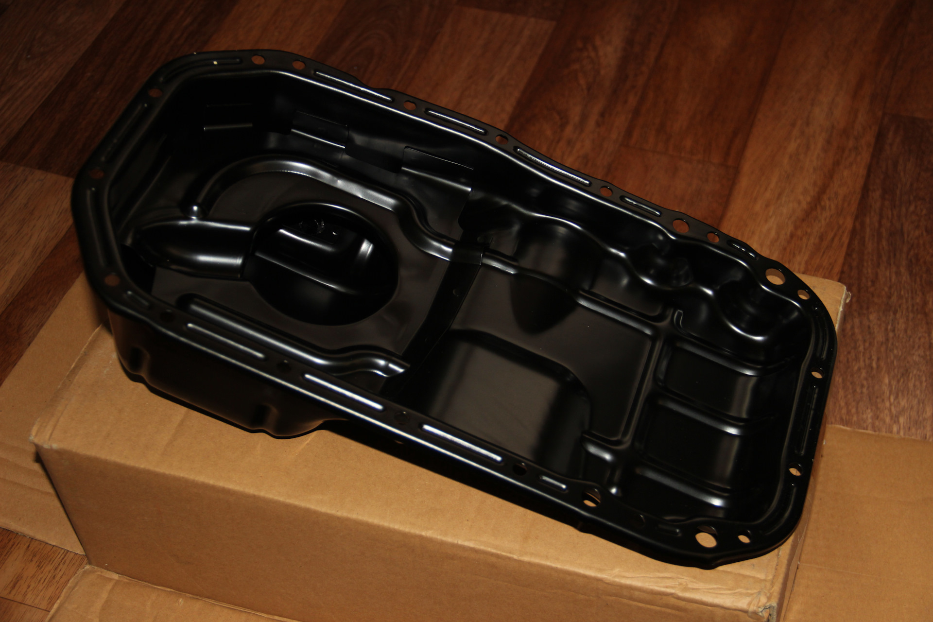

В итоге, благодаря нижеупомянутым людям, заказал на Exist.ru масляный поддон Klokkerholm 3710470 от Лансера с ДВС 1.3, на момент заказа он стоил 2058 руб.
Выражаю благодарность LarensoVP за подсказки и ссылку на БЖ этого человека Alixandor и ему в том числе за ценный опыт.

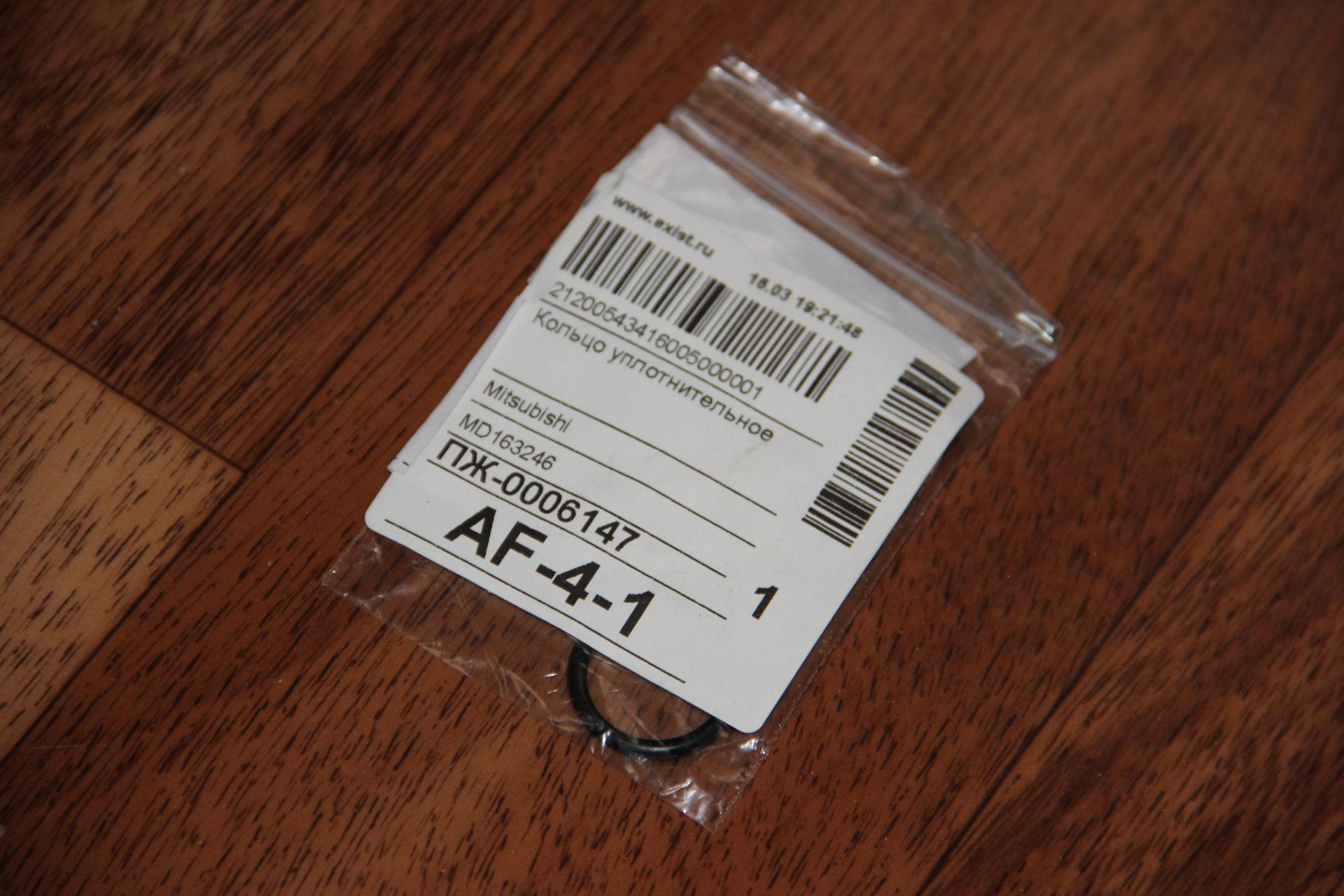

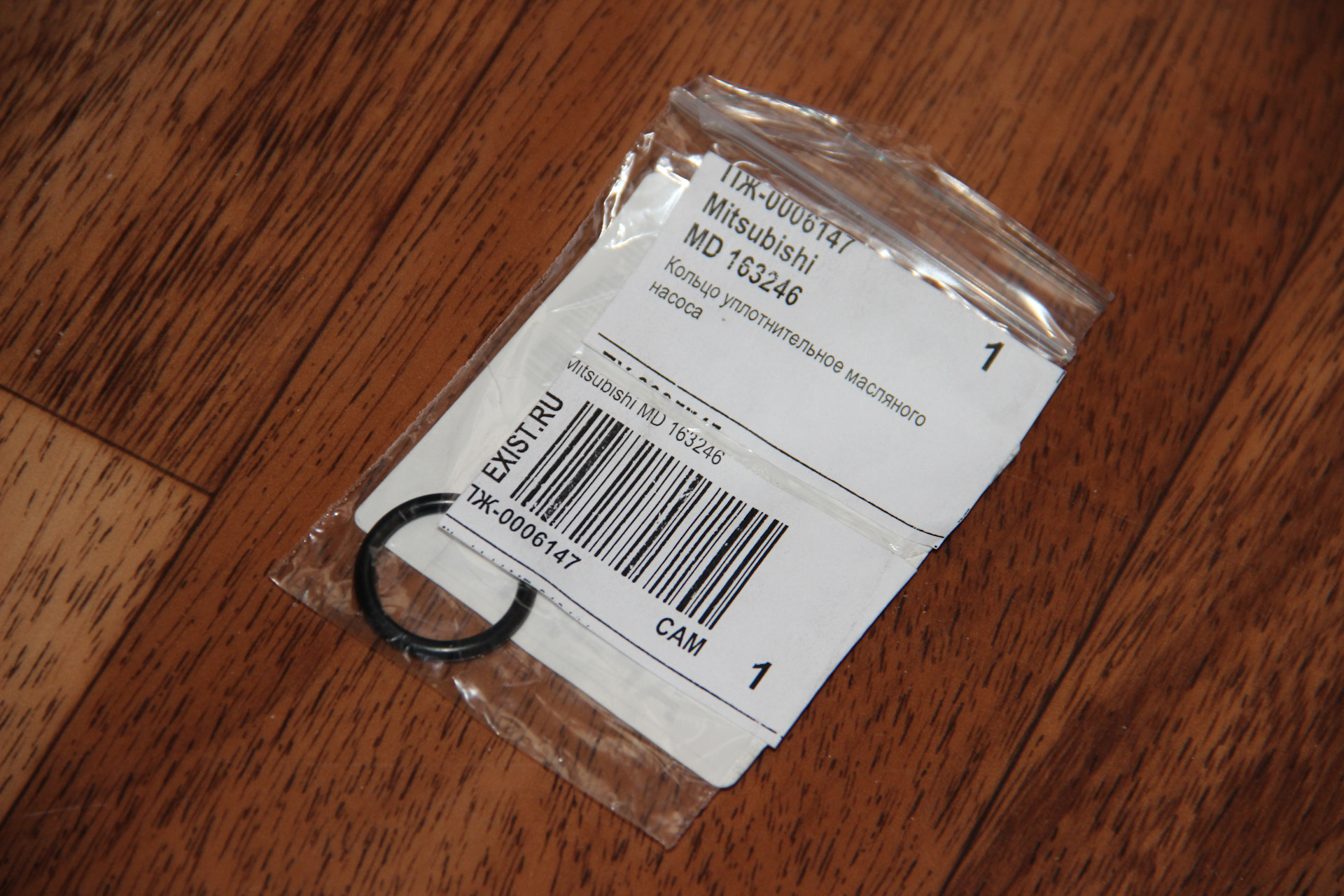

Также заказал оригинальное уплотнительное кольцо масляного насоса MD 163246 так как намеревался поменять его, раз уж будут сливать масло и снимать поддон. Мне оно обошлось в 191 руб., хотя было дешевле и стоило 160 руб. На Exist.ru цены меняются и приходится ловить подходящий момент, когда цена ниже, я этот момент упустил и за три дня цена выросла. Ну да ладно, не велика потеря…

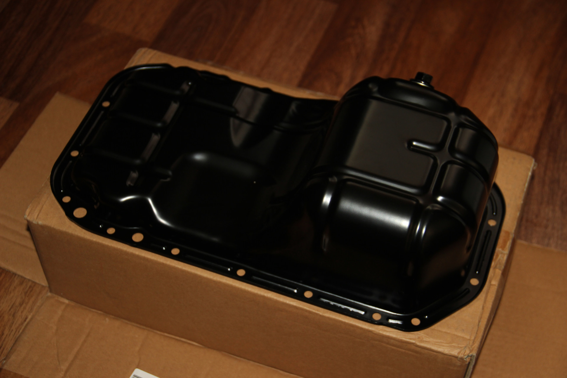

Вот он масляный поддон и в какой упаковке он приехал.
А вот уплотнительное кольцо масляного насоса.

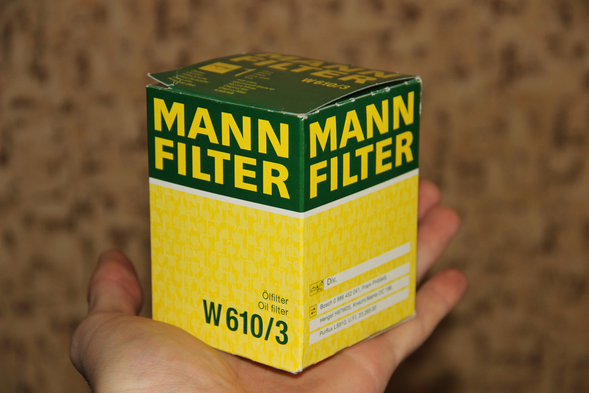

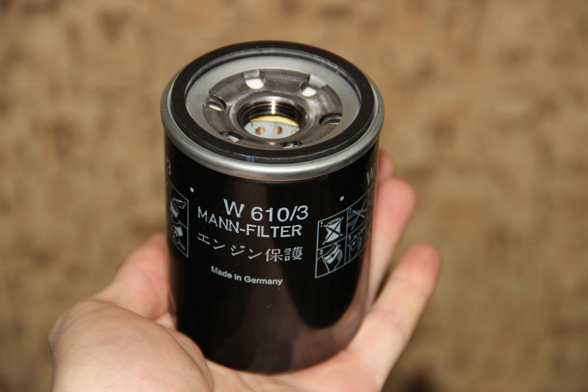

Масляный фильтр MANN FILTER W610/3, такой же, как был. Заказывал тоже через интернет в магазине "Би-Би" за 294 руб., если покупать в магазине опять же он будет дороже…

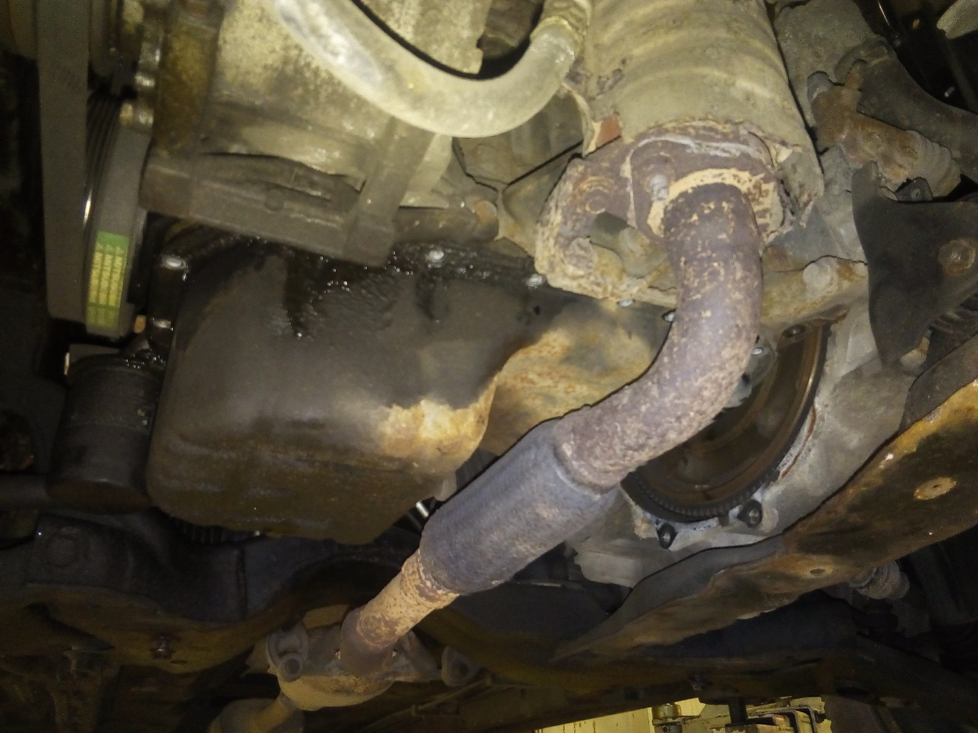

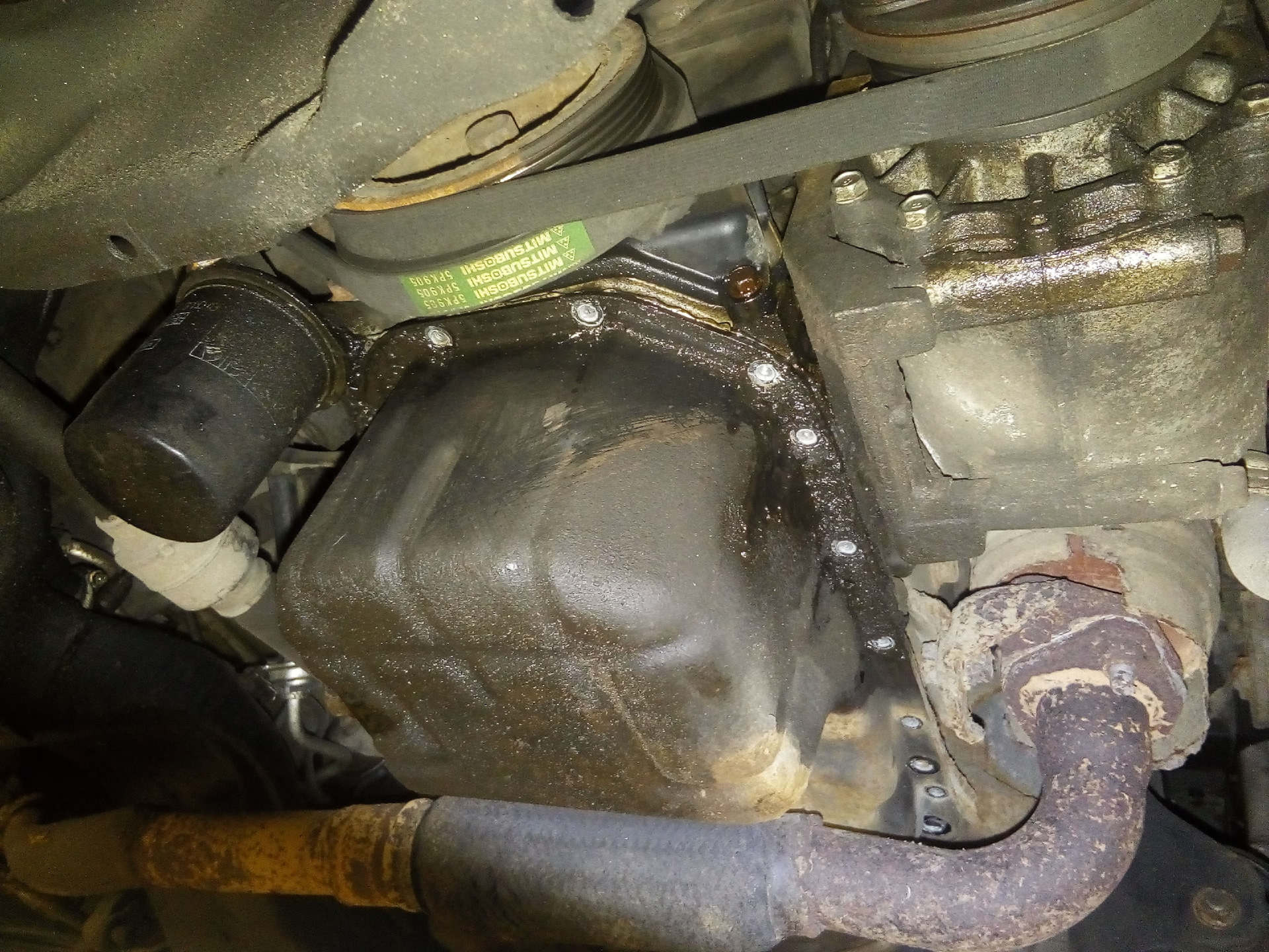

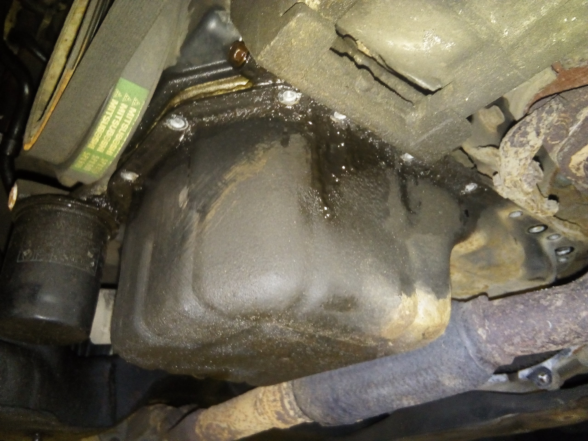

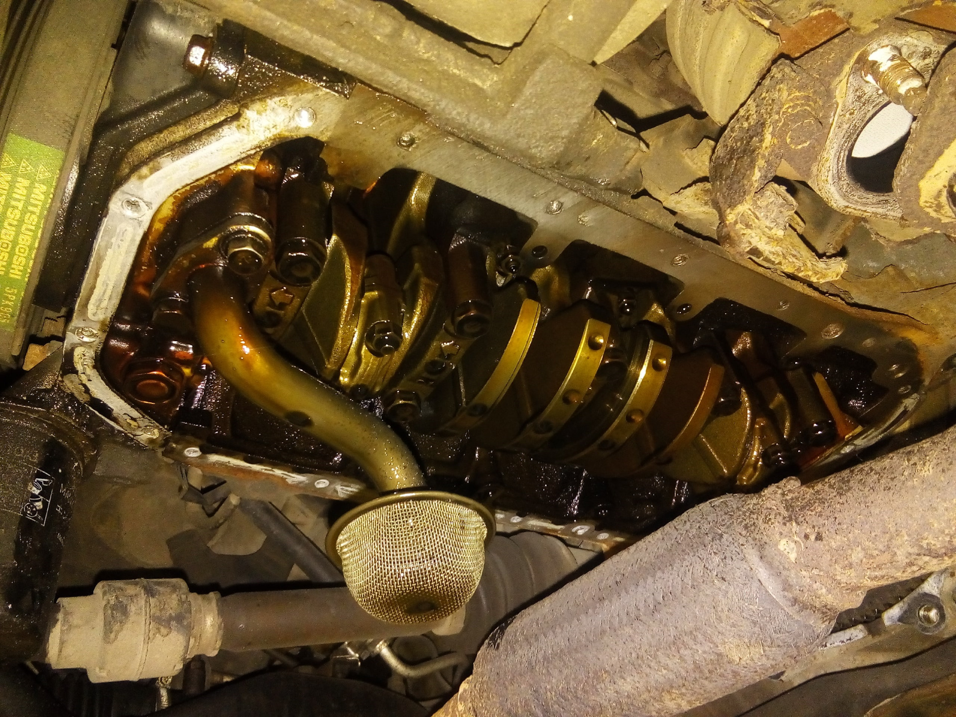

Вот так выглядел старый поддон.
Тут уже в процессе снятия. Открутились все болты легко, а их 18 штук. Ставили на место их же.

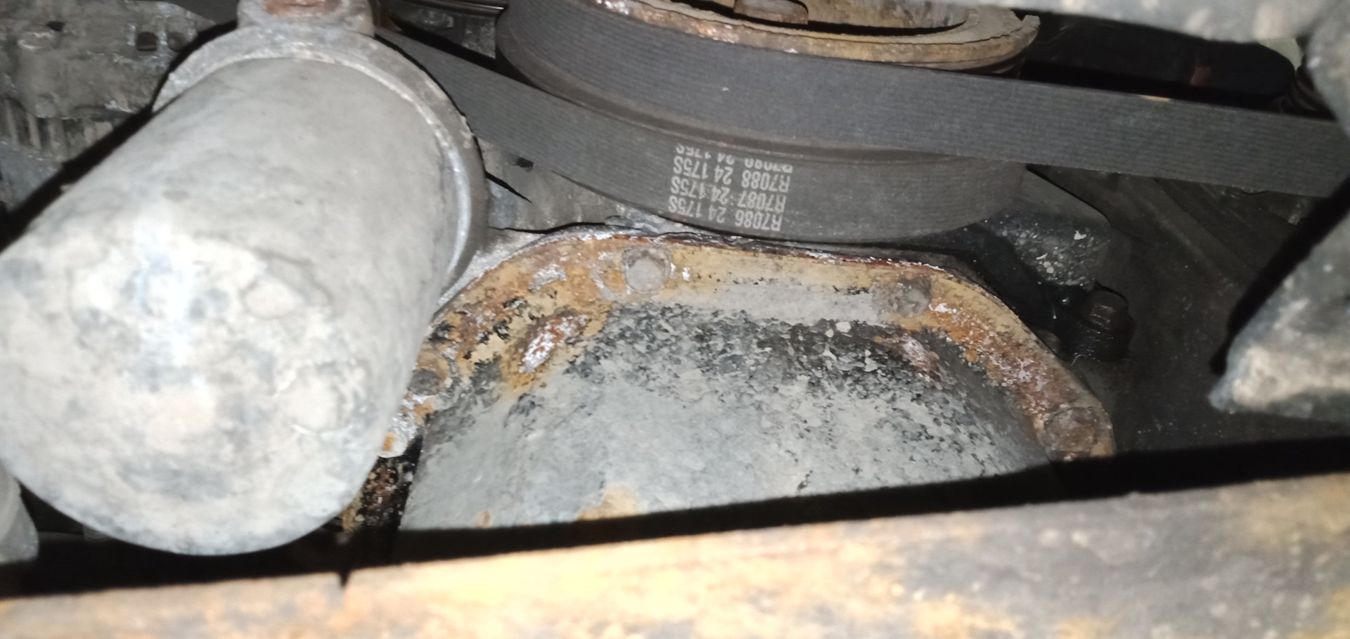

А вот с откручиванием болтов и отсоединением приёмной трубы выхлопной системы пришлось повозиться…

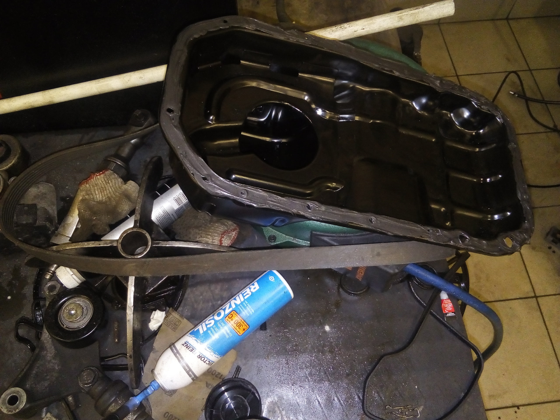

Сняли старый поддон. Герметик зачищался металлической щёткой с помощью дрели. На фото можно увидеть зачищенную часть и не зачищенную.
После этого примерили новый масляный поддон. Он подошёл, но как я понял со слов мастера, не совсем точно совпадают отверстия, однако это совсем не критично и всё равно он устанавливается без проблем и подгонок. Вообще, между старым и новым поддоном есть некоторые отличия по форме выштамповок, но это никак не влияет, как показала практика.
После примерки на поддон нанесли герметик и дали ему подсохнуть. Герметик на фото, если кому интересно, в голубом баллоне.

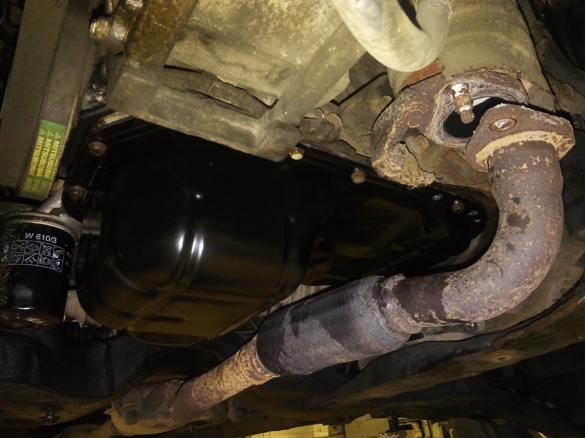

Финальный этап это установка поддона, сборка кожуха прикрывающего маховик и подсоединение приёмной трубы. Вместо прокладки использовался герметик, до этого мне тоже собирали её на герметик и проблем никаких не было. Так что на прокладке можно сэкономить.

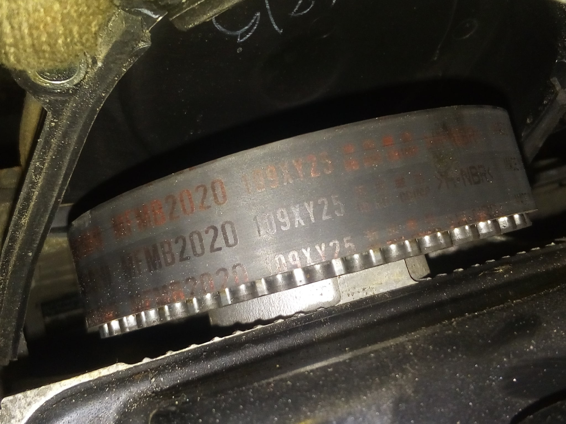

Также, естественно, прикрутили новый масляный фильтр и залили масло в ДВС. Ещё попросил заглянуть и проверить состояние ремня ГРМ, ремень как новый, собственно, он и есть новый, летом только менялся. Полагаю, что кольцо не течёт иначе и ремень, и всё там было бы в масле.
Защиту картера решил не ставить, чтоб наблюдать если мало ли будет течь масло. Так всё на защиту выливалось и было не видно, а уж на земле можно заметить. Надеюсь, что проблема решена на оооочень долгий срок и больше течь ничего не будет.

Приветствую! Подскажите пожалуйста, была ли краска на внутренней стороне оригинального поддона?
Приветствую! Он весь был в масле, но краска была черная, голого металла не наблюдал.

Как поддон по качеству, нормальный?
Отличный поддон. Металл толстый, окрашен хорошо.
