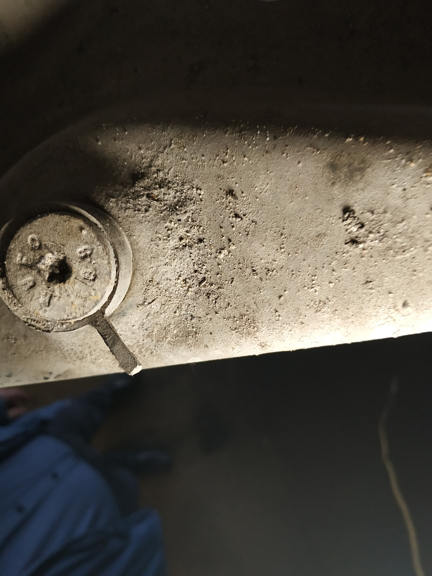

По зиме при проезде неровностей с повернутым рулём с левой стороны стали слышаться стуки.
Диагностика на подъемнике неисправностей не выявила.
Однако уже в начале марта при повороте руля с той же левой стороны стал раздаваться жуткий скрежет. Сопоставив все факты, решил менять шаровую, ибо больше нечему там так скрипеть и стучать.

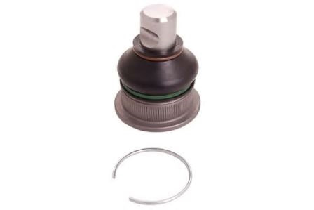

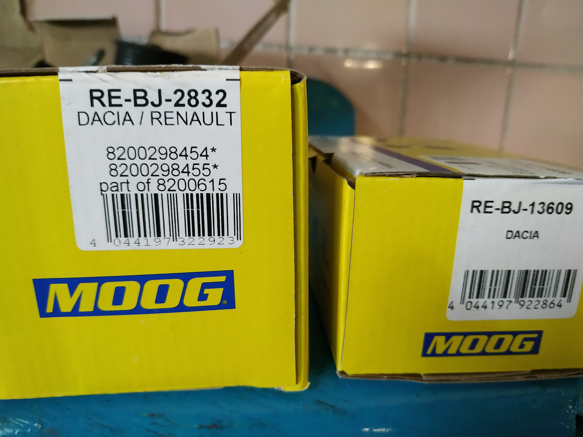

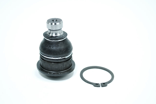

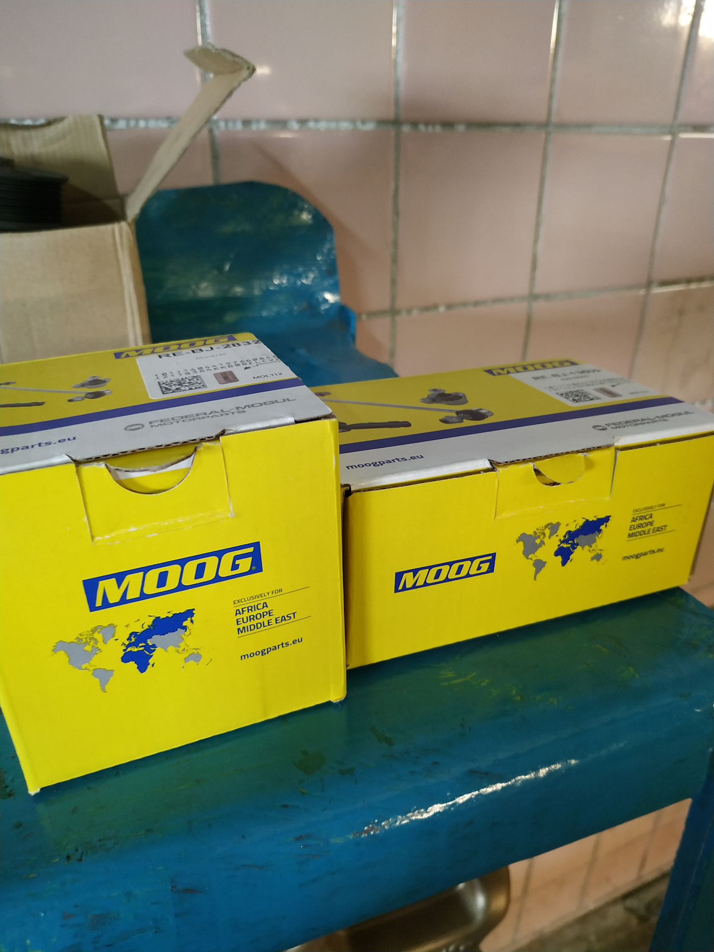

Почитав интернет, узнал, что на Ларгус шли два вида шаровых. Зная своё везение взял сразу оба варианта (благо работаю на автозапчастях). Предпочтение отдал бренду Moog.
Как и ожидалось пригодилась шаровая с боковой проточкой пальца.

В общем снял рычаг, выпресовал шаровую, запресовал новую, собрал в обратном порядке. Заводская шаровая болталась как лом в ведре и протяни с заменой ещё немного, без последствий не обошлось бы.
Сейчас все потусторонние звуки пропали, рулиться стало лучше, машина устойчивее на дороге.
