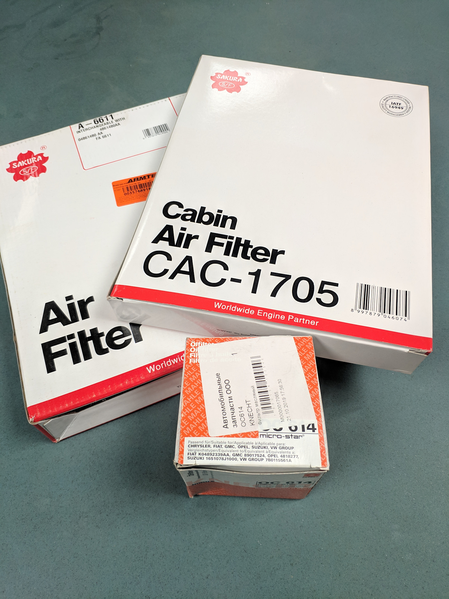

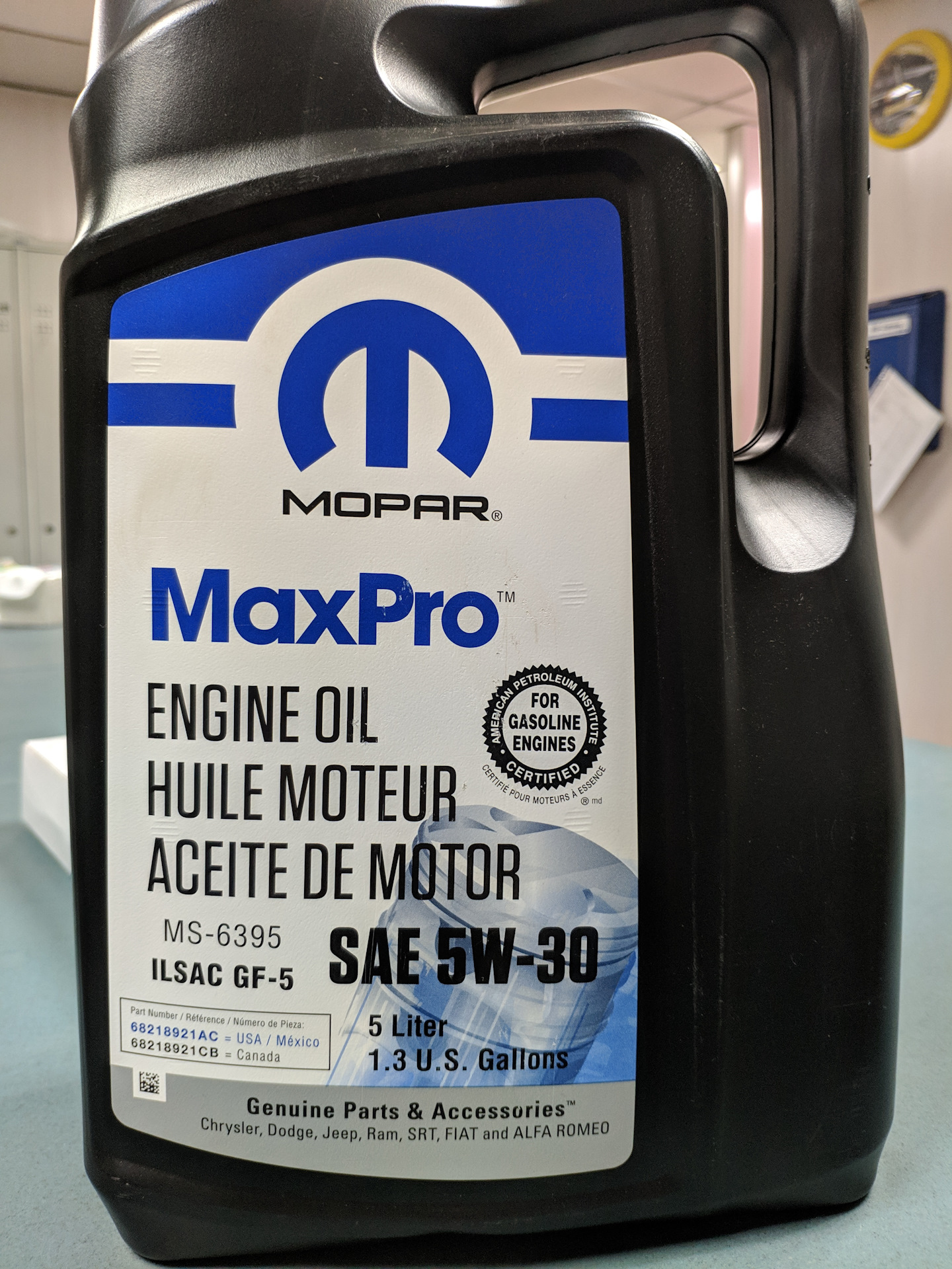

Сделал плановое ТО, перешел на оригинальное масло 5w-30, посмотрим как оно себя проявит в эксплуатации(по цене масло устраивает на все 100%).

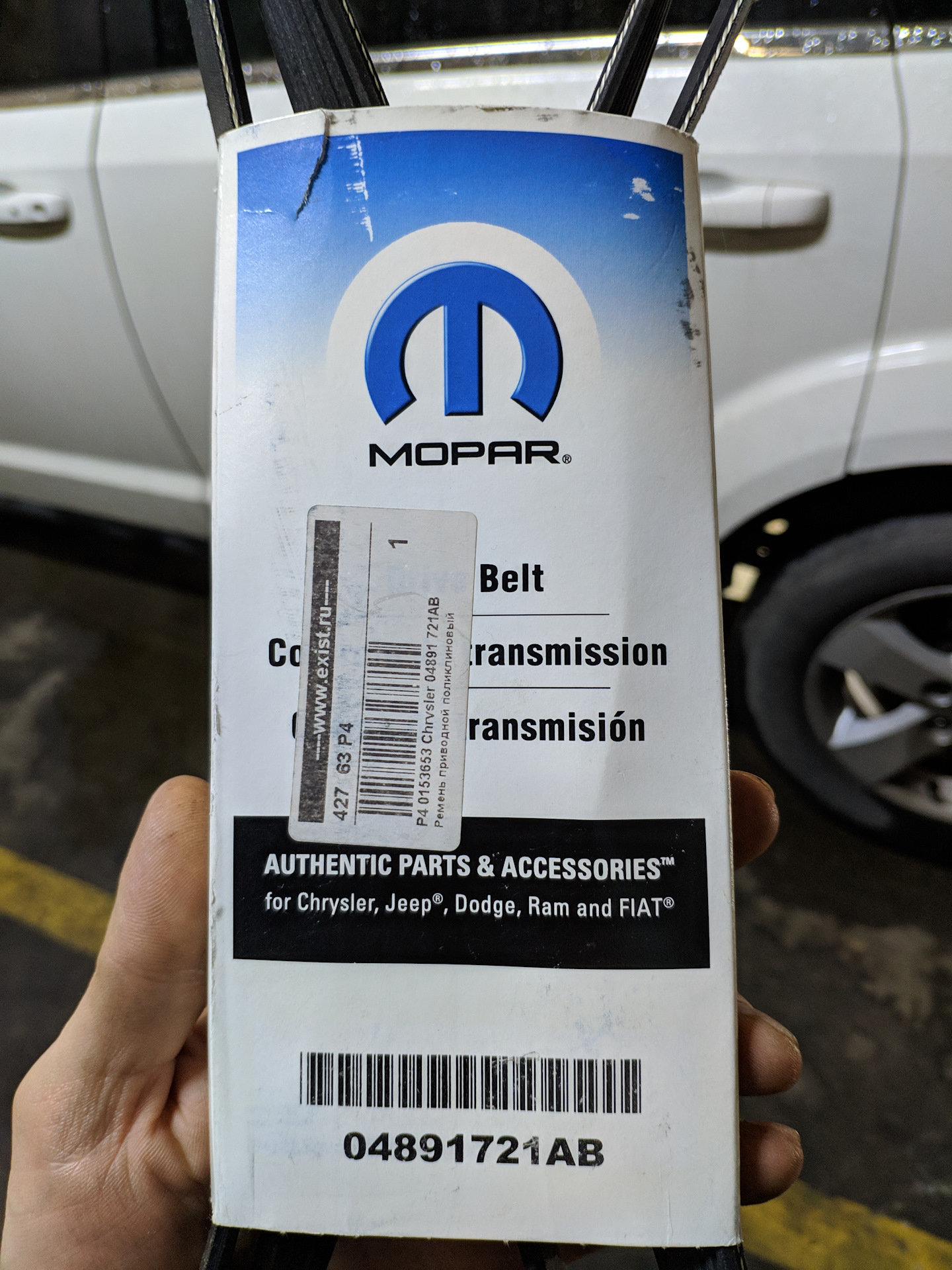

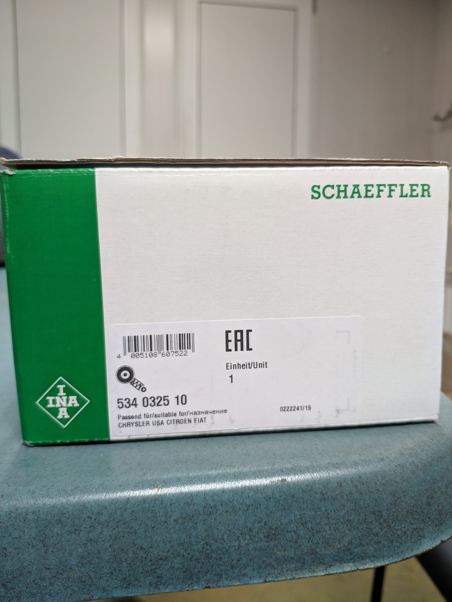

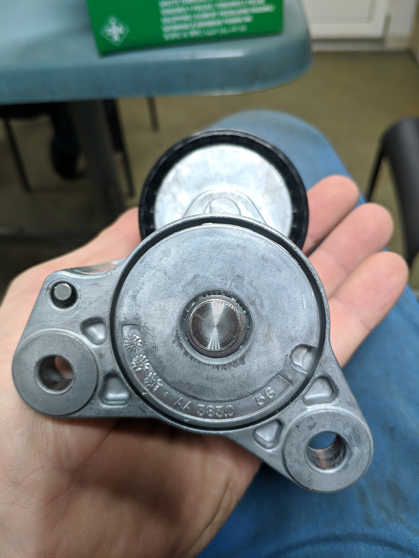

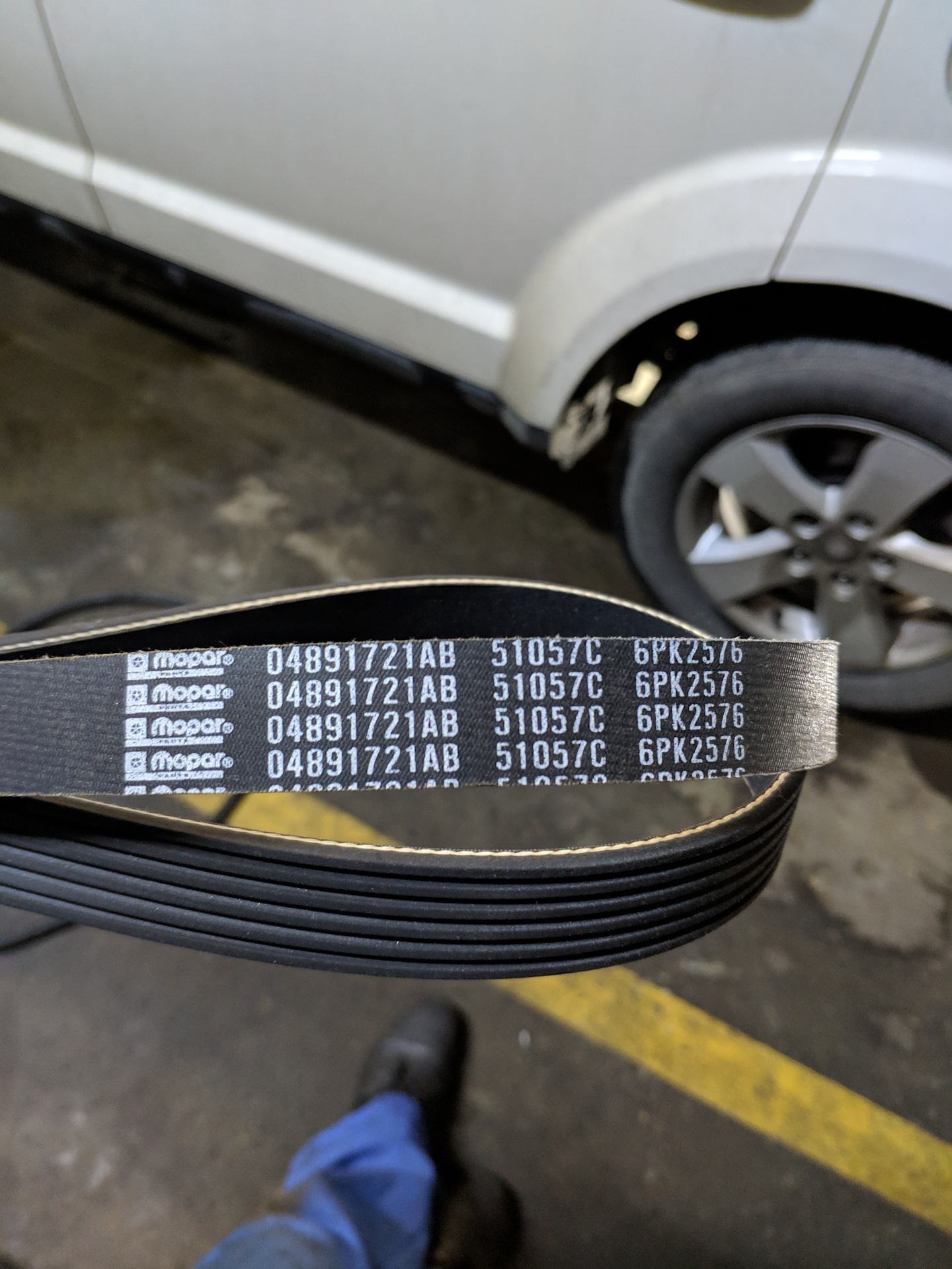

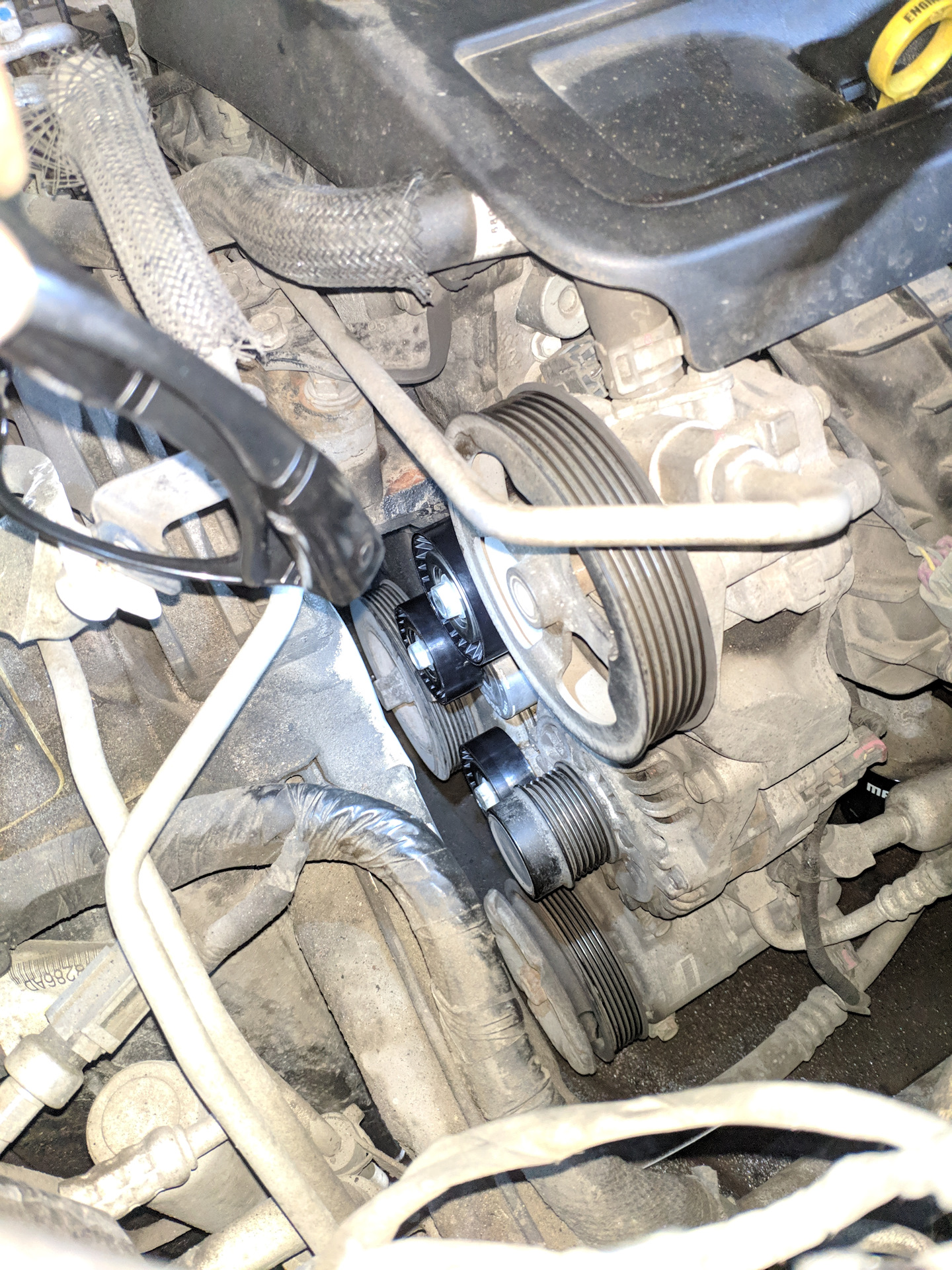

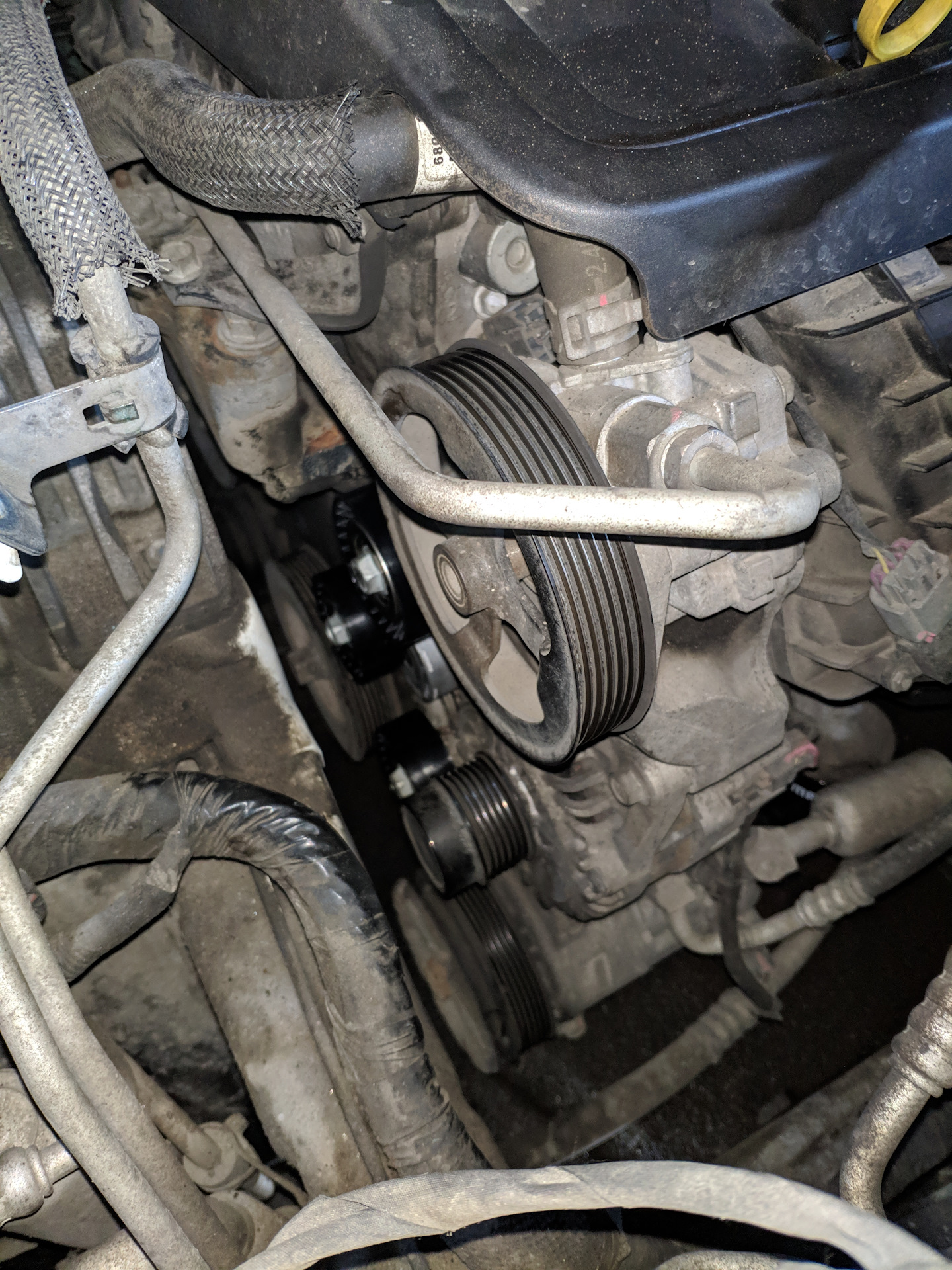

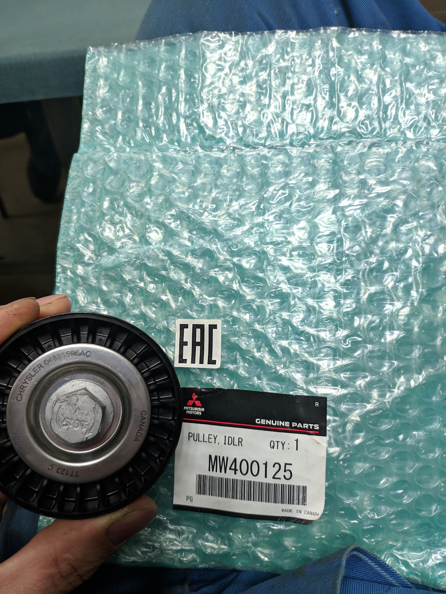

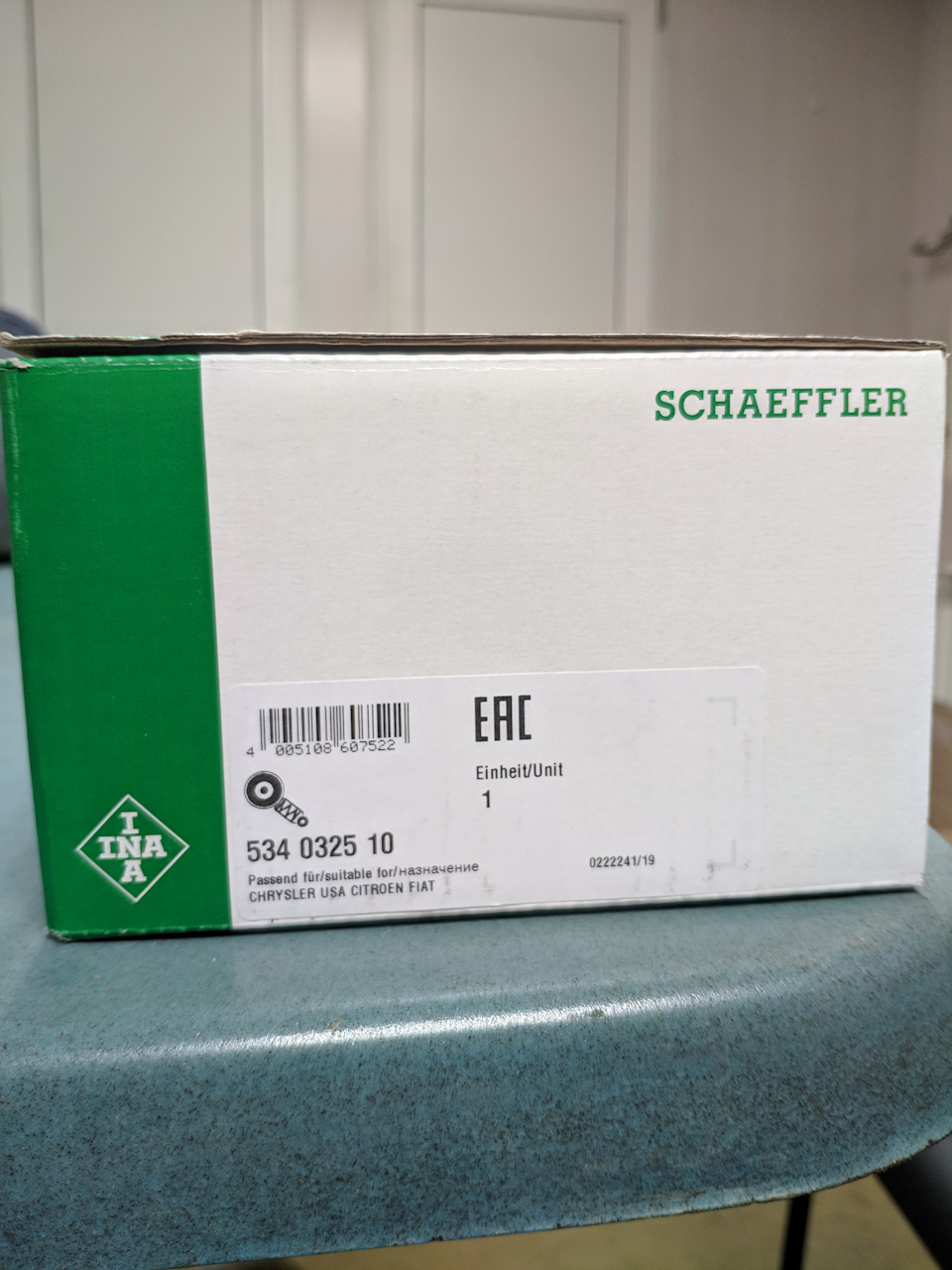

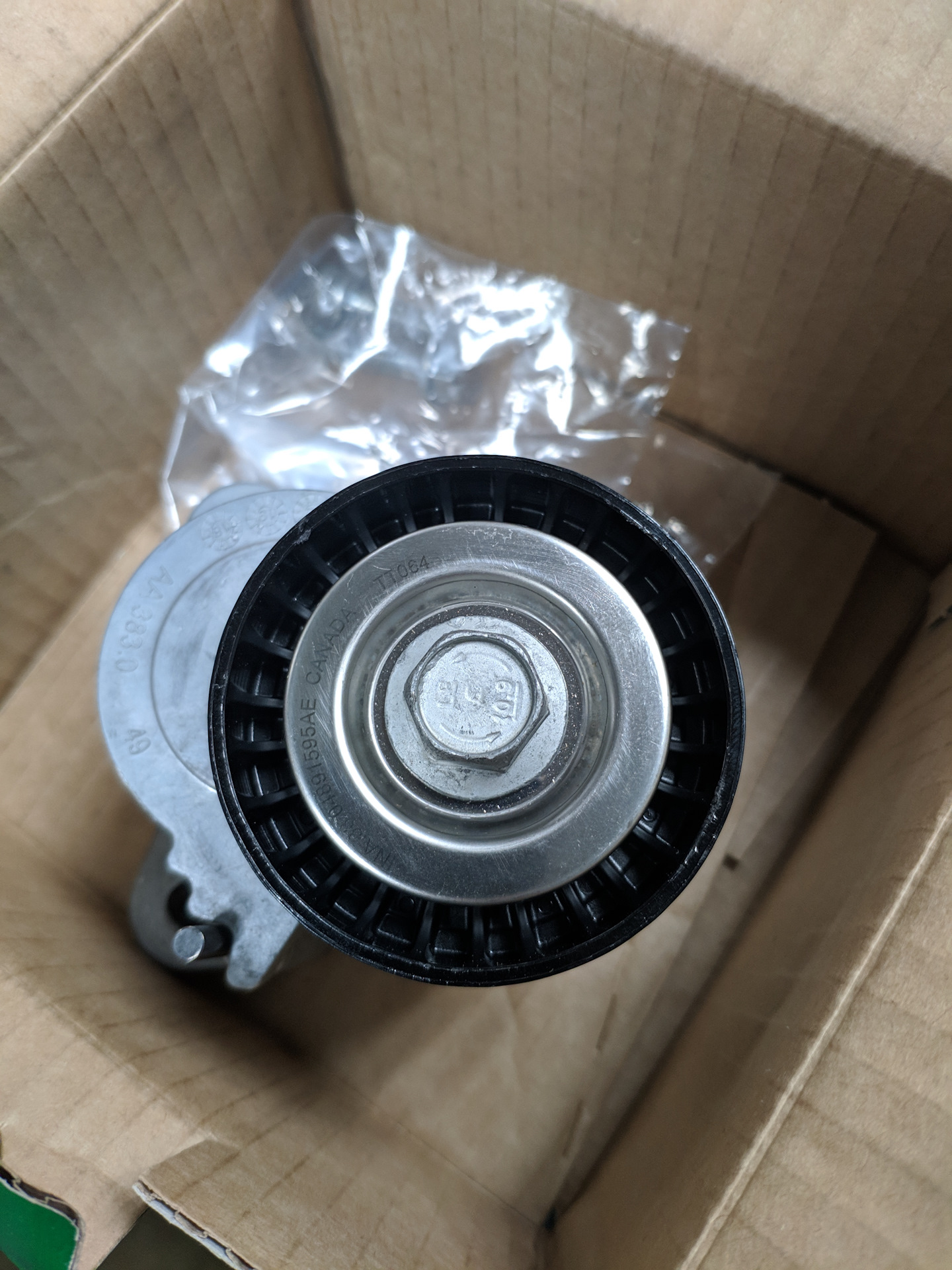

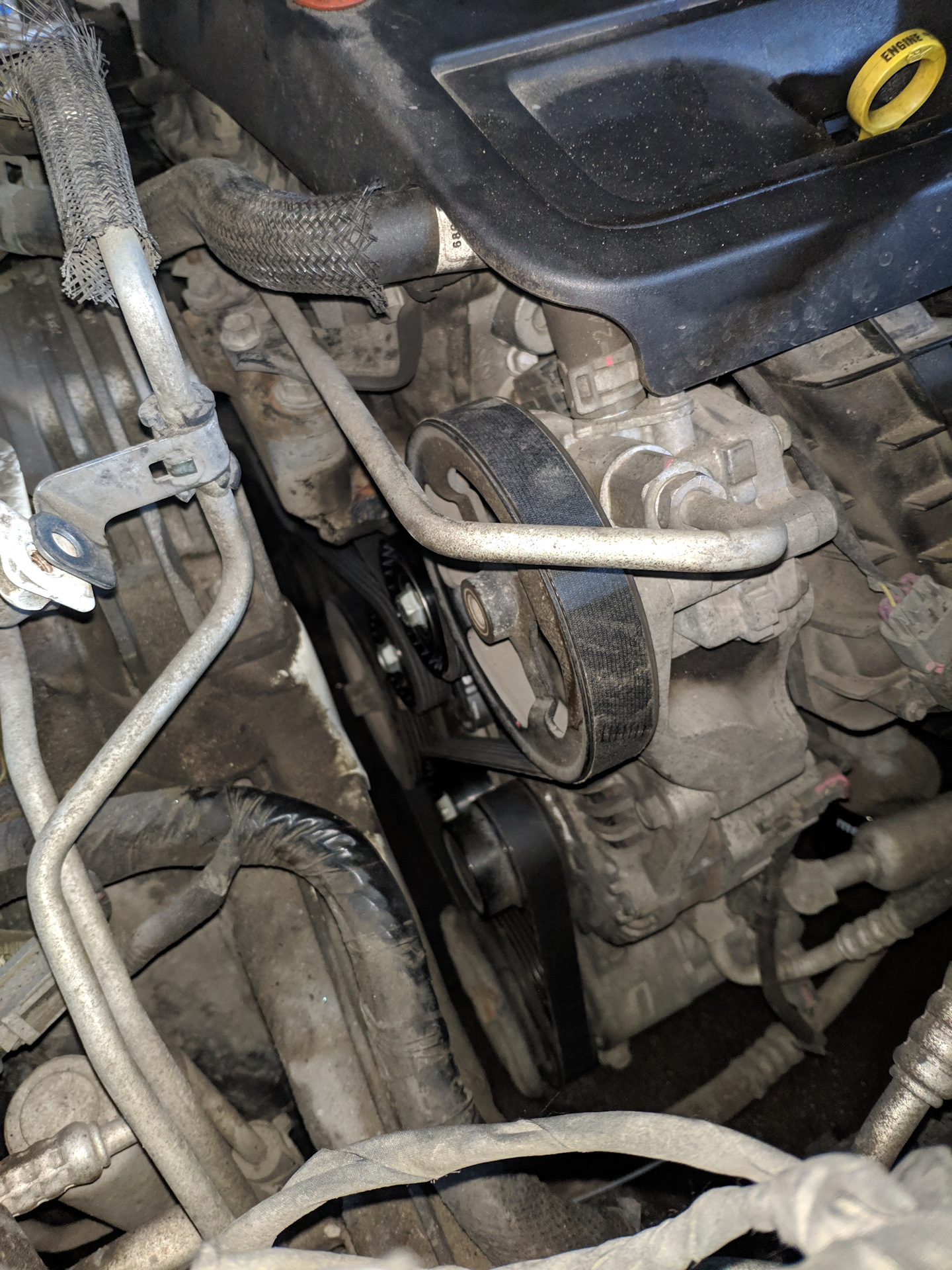

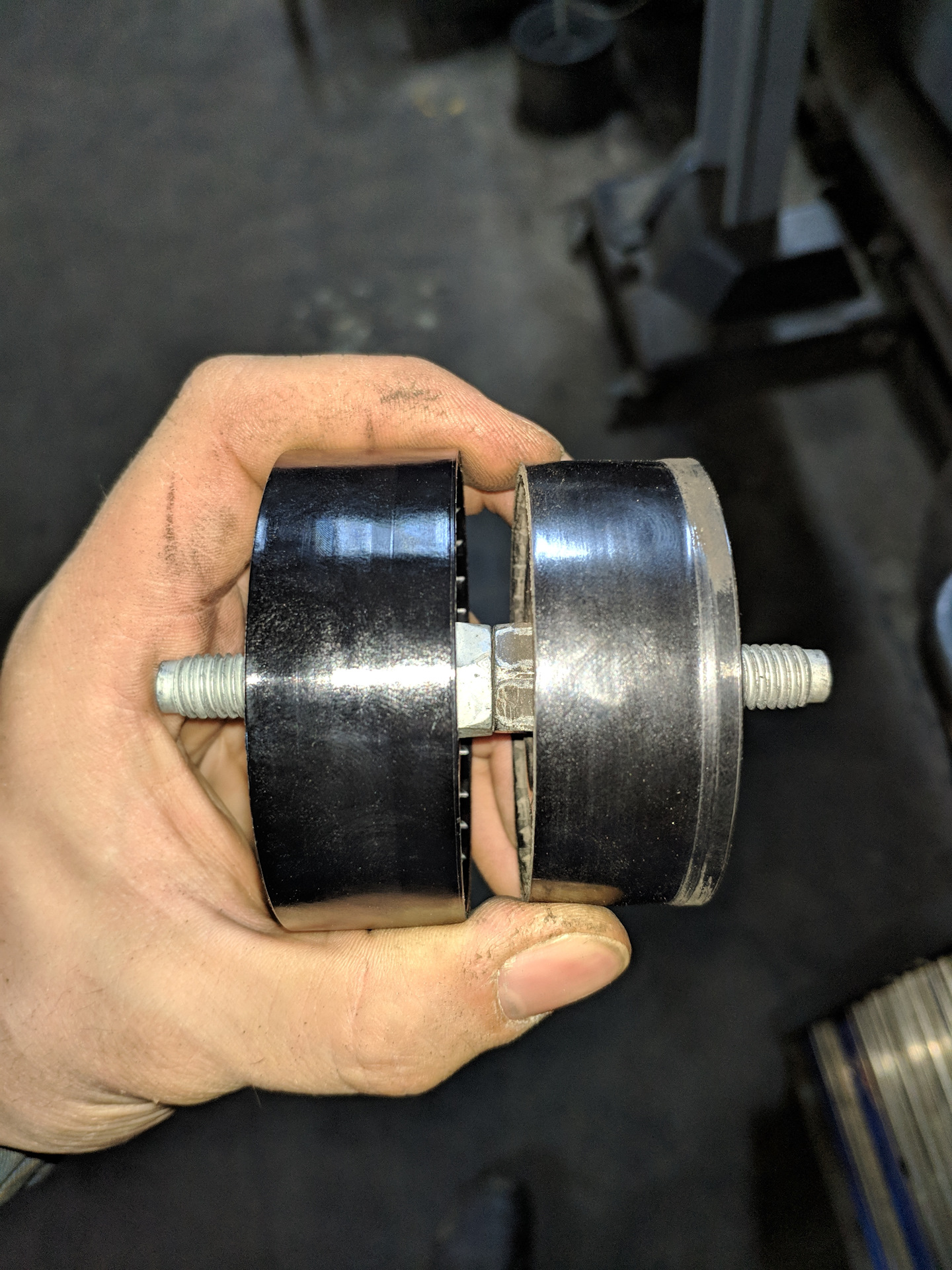

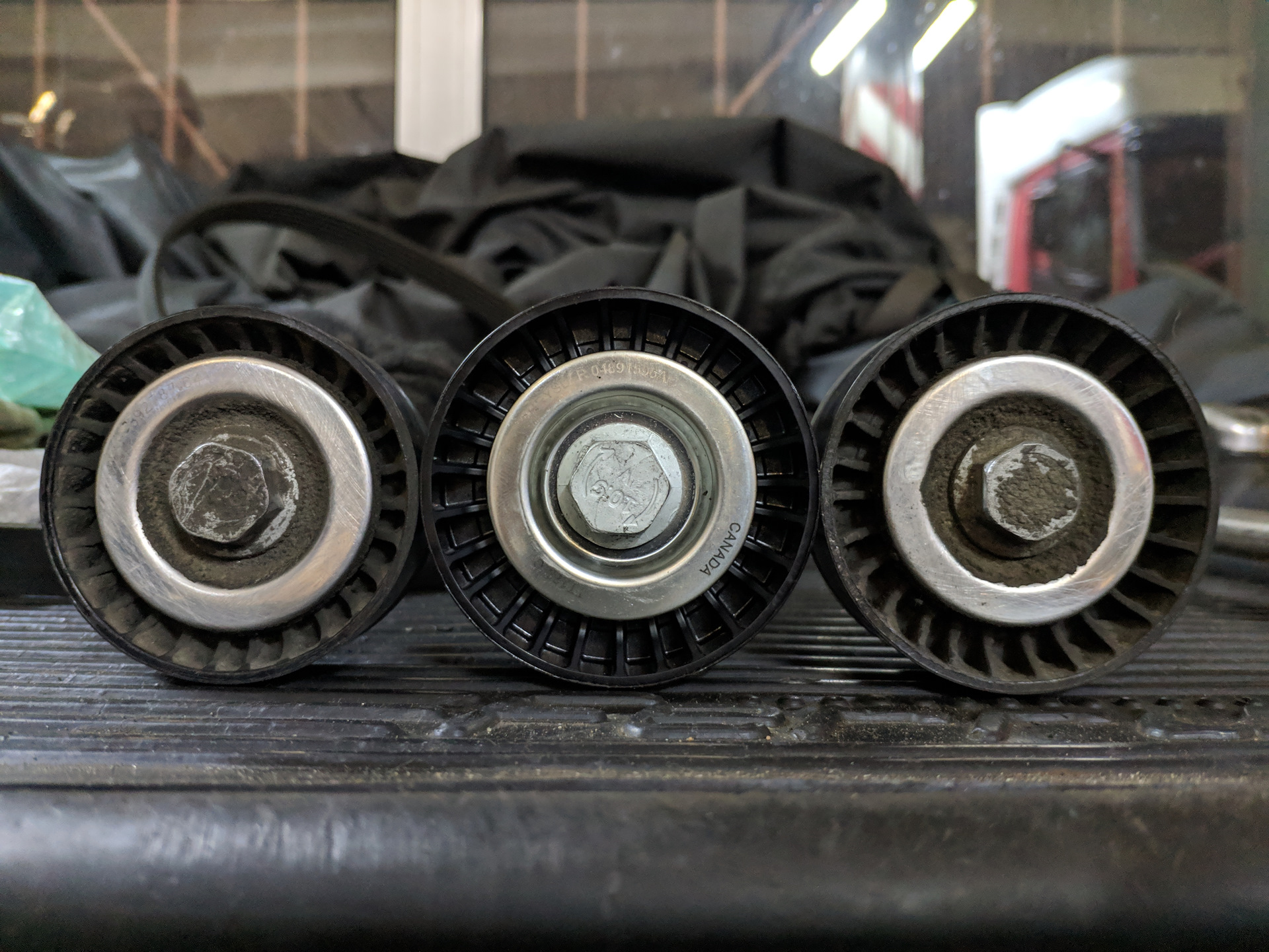

Заменил ролики с приводным ремнём, поскольку их стало слышно уже не только на холодную. Ремень оригинальный, достался мне ещё от тестя. Натяжитель ремня взял INA, потому, что в оригинале как раз идёт INA. Остальные два ролика купил ОДИНАКОВЫЕ оригинал Mitsubishi, каково было моё удивление, когда вскрыл упаковку, увидел надписи CHRYSLER CANADA))))! Всё поменял быстро и без проблем, ролики одного размера тоже встали на место как родные( они и есть родные по факту))).Теперь ни каких посторонних шумов от приводного механизма, тишина да и только. К слову сказать оригинальный натяжитель был в прекрасном состоянии, так, что можно было поменять только ролик, благо он меняется без проблем), что не сказать про сами ролики, перекаты на них уже были серьёзные.
