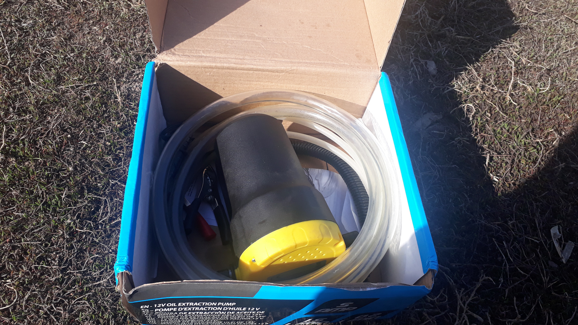

Решил заказать сию приблуду дабы облегчить процесс замены масла, так как ямы в моем распоряжении нету (((…Заказал, пришел…но как всегда что то пошло не так))) А именно-трубка, которая должна "входить" в трубку для щупа не "входит"…поэтому отзыв пока на данный девайс дать не могу) заменил масло по старинке
Сталкивался кто? Как решали данную ситуацию?

купи тормозную трубку 4.75 и все будет в норме

По фото же видно 2 трубки, одна пластиковая тонкая в поддон, потолще силиконовая в емкость для слива. Всасывающую трубку желательно оборудовать как ниже писали медной или стальной трубкой в качестве насадки www.drive2.ru/l/497756336671424815/
Трубка какого диаметра нужна? У этой 6 мм, я так понимаю 5мм надо?
Чтоб в отверстие щупа проходила
Нафиг вы этим заморачиваетесь? Школьный курс физики, класс восьмой что ли. Берется банка обычная стеклянная. Лучше, если найдете большую 10 л. И крышка с зажимом. В крышку врезается два штуцера. Один тонкий, под трубку для масла. Трубка покупается в зоомагазине для аквариумов. Второй толстый под хобот обычного пылесоса. Взяли старый пылесос, подключили к банке и качайте масло.
Тоже когда-то купил а трубка в щуп не лезет, хорошо хоть в хендай подошло
В строительном продают медные тонкие. Можно подобрать, надеть силиконовую из комплекта на медную как на удлинитель. Только срез на конце косой сделать.
Какой диаметр трубки нужен?
По месту подобрать. В строительных супермаркетах есть разные от 4 мм и выше. Подобрать самую толстую которая влезет. Там то ли 6 то ли 7 мм диаметр трубки под щуп. Если надо, могу дома померять и меня пара штук в гараже валяется.

Есть еще вариант, открути саморез который верхнюю часть щупа крепит к ресиверу и вытяни весь корпус щупа из блока. Тогда твоя трубка влезет.
Про этот вариант чет даже ни подумал)
Даже не пробуй, я пытался так сделать, быстрее и проще будет через пробку слить. Будешь долго пытаться попасть в дырочку куда вставляется трубка и потом всё равно придётся сливать снизу потому что на 100% он не откачает
Согласен))
Медная не подойдёт, там нужна гибкая иначе полностью не откачаешь, с литр ещё останется в картере. Туда влезет разве что трубка от капельницы но с ней оно будет часа полтора откачиваться, проще снизу слить
От капельницы с этой приблудой не вариант от давления ее сжимает)
