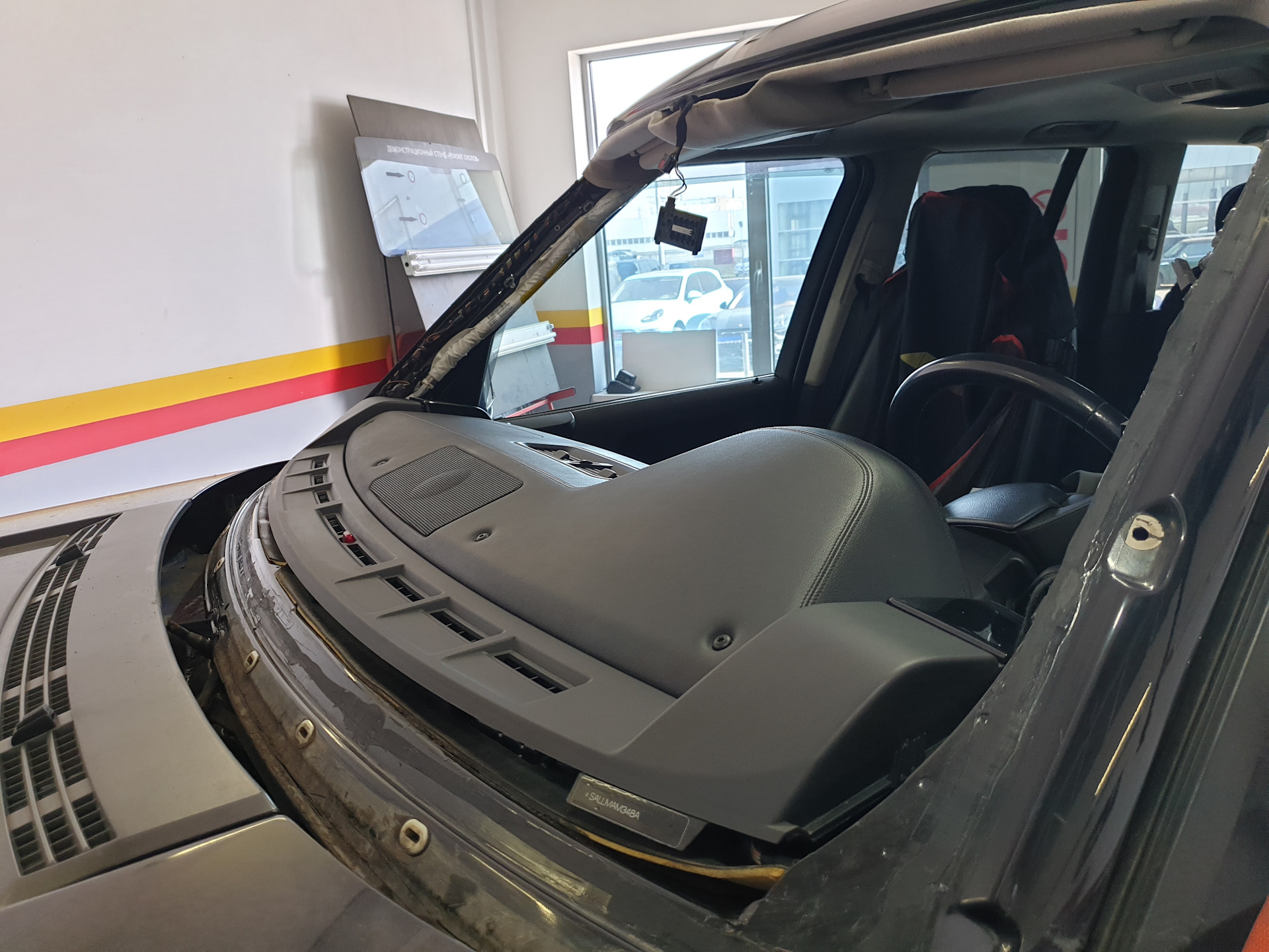

Подготовительные работы:
1. откручивают и снимают поводки стеклоочистителей (процесс деликатный так как они как правило закисшие);
2. снимают декоративную накладку верхней части капота;
3. снимают наружные боковые накладки (пистоны) и верхний молдинг стекла;
4. из салона снимают боковые накладки, отключают клеммы обогрева, демонтируют зеркало заднего вида, ДД,
5. срезают стекольный герметик;
6. снимают старое стекло;
7. удаляют герметик с рамки кузова;
8. подготавливают поверхность для установки нового стекла (вымывают рамку и наносят клей)
9. устанавливают стекло и собирают салон
Стекло, номерки, клеммы, площадка
подготовка стекла
Подготовка рамки для установки стекла

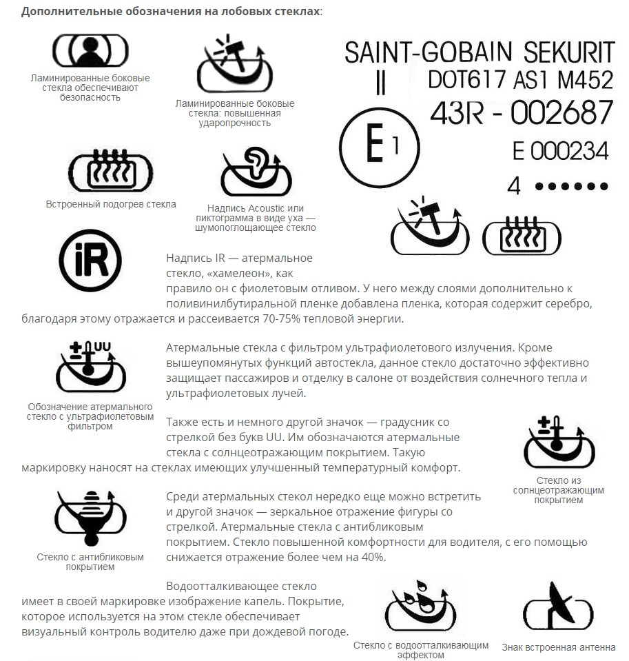

Уже пару месяцев посматриваю на замену, хотел бы поставить атермалку.
на предыдущем ветровом то же думал на эту тему … и наклеил атермальную пленку на стекло обошлось в 2300
А зачем вам пленка если стекло и так атермальное и акустическое?
первый значек это — Встроенный подогрев стекла.
Согласен. Не помню эту пинтограмму. Но у меня такой нет, хоть и стекло оригинал с полным подогревом(
выше фотку с обозначениями добавил

Отличная работа, всё подробно расписал. А для чего сняли боковые декоративные накладки Айрбег на боковых стойках?
Знаю на многих авто обратно сложно поставить, не деформировав(появляются складки). Именно в случаях когда наклеена на них ткань.
чтобы срезать стекло (струну изнутри провести вдоль стекла)
Про струну я в курсе. Главное чтобы обошлось без повреждений накладок при съёме и обратной установке.
С установкой внутренних накладок проблем нет, пистоны + саморез. Основное проводить работы в теплом место, чтобы не поколоть пластик и не поломать пистоны.
