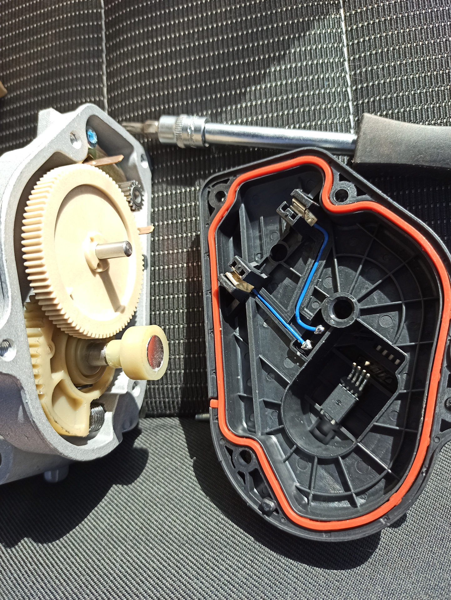

7. В итоге когда дело дошло до дпдз, я его разобрал почистил спиртом дорожки. Была сломана скоба железная в самом дпдз, она удерживает вал в определенном положении.
Возможно из за этого шли не верные показатели момента открытия заслонки. Соответственно и неверные показания для самой акпп, момента переключения.

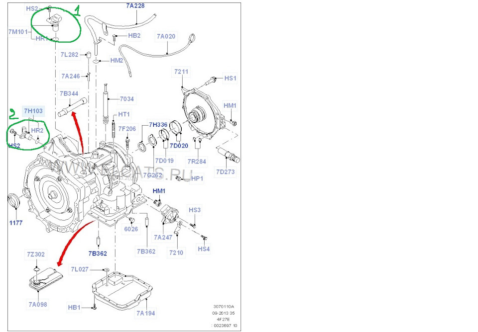

8 . Перед тем как ставить дроссель, я снял клему с акб. И снял фишки с датчиков акпп . Фото прилагается . Стрелочками показаны те фишки которые я сдергивал. Датчик под номером 1 Датчик частоты вращения вала АКПП снял фишку, сам датчик держится на одном болту, выкрутил. вынул датчик. протер его чистой тряпкой на сухо. Брызнул очистителем контактов в фишку и в контакты самого датчика. Высушить. Ставим обратно. до датчика номер 2 я не смог добраться открутить, только скидывал фишку. Под номером 3 это проводка питания соленойдов акпп, снял фишку, почистил контакты и на фишке и на контактах корпуса вилки.

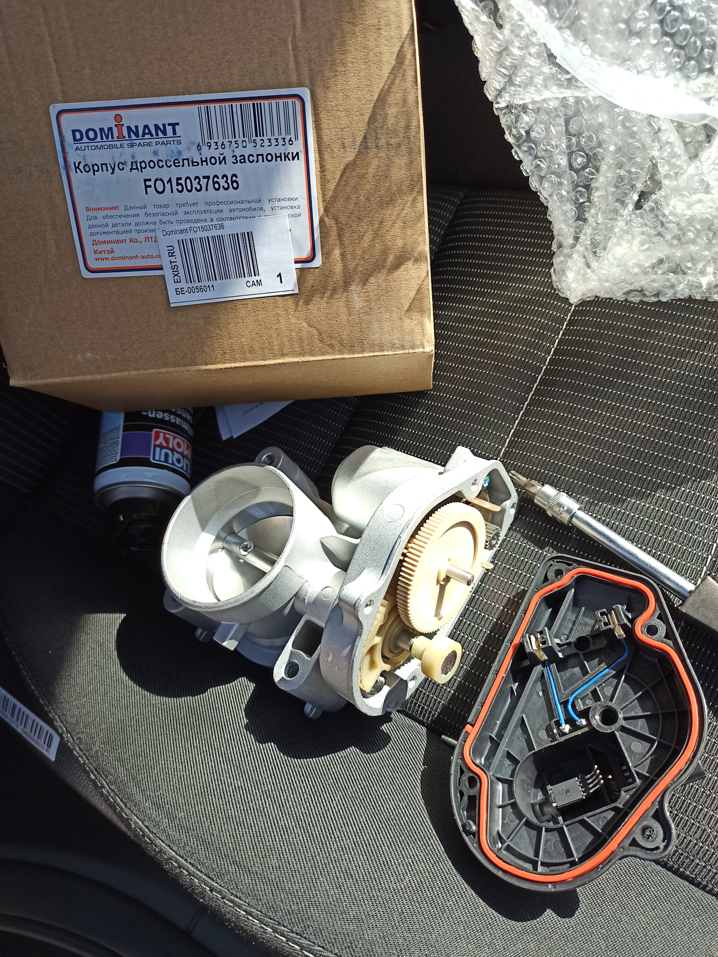

9 .Заказал новый дроссель в сборе. Рискнул на Dominant FO15037636. Вообще хотел заказать со знаменитого китайского сайта. Там уже дпдз имеет бесконтактный датчик положения дросселя! Но ждать не хотел и заказал у нас. Дроссель пришёл, очень был рад когда мои шаловливые ручонки все таки разобрали новый дроссель и я увидел следующее. В Dominant FO15037636 стоит тоже бесконтактный датчик положения дросселя! Отлично! На мой взгляд это более долговечное решение нежели плата с дорожками. Поставил, сначала снял клему АКБ. После установки, одел клему. Ключ в зажигание, поворачиваем но не заводим. Ждём 40 секунд. И так 3 раза на 4 заводим. Такая адаптация дз. Завел. Ооочень стабильная работа ДВС, на прогретом движке в положении P на холостых мгновенный расход 0,9 л/ч. До этого 1,2. Далее переключения стоя, без ударов и толчков вообще! Тронулся еду, первая, мягко, вторая идеально!

Привет! как себя показал дроссель Dominant FO15037636?
А двигатель у тебя 1,8
2 литра, для движка 1,8 подойдут те же манипуляции. Во всяком случае дроссель подходит.

А как сломалась, сама от времени?
Сломалась от времени. Скоба ломается, это распространенное явление. Но у меня ещё кралось чувство что и моторчику дроссельной хана, но не стал проверять устал.
