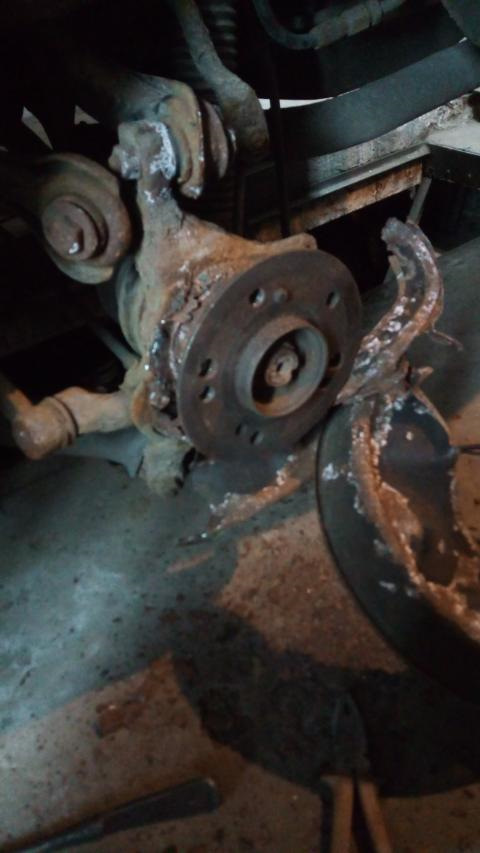

Совсем пропал. Оказалось пыльники погнили.
Вот остатки
Покупать опять бу ступицы и возится с их заменой было не очень охота. Задушил ЖАБУ и купил Klokkerholm. Номера для универсала (и 3.2 седана. у них отверстие другое) такие 3527878 и 3527877

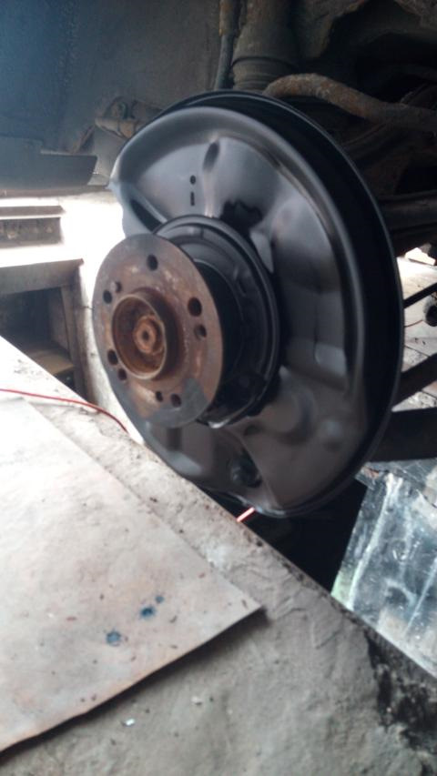

Все работы, как всегда, делал брат.

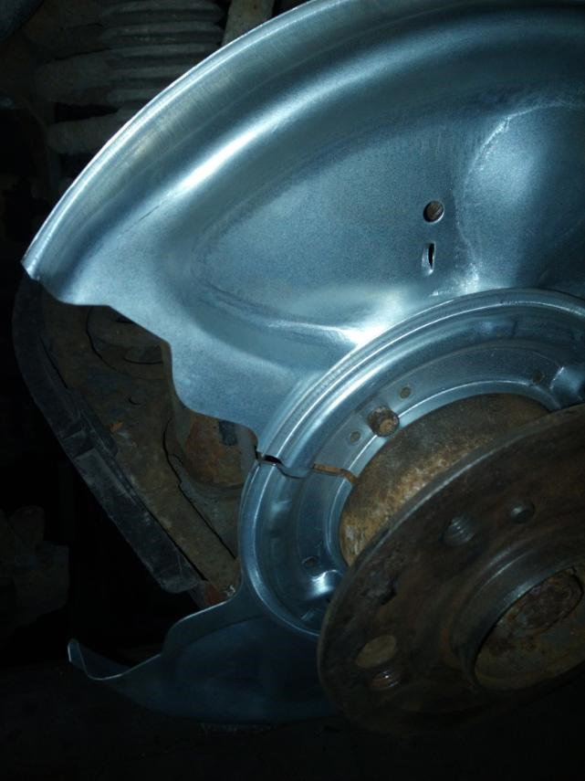

Разрезал и причепил
Красота. Можно ездить дальше

Сколько пропилов делал? Один (в месте установки суппорта) или 2 (второй некоторые делают в месте входа тросика стояночного тормоза). Тож предстоит сия процедура, но "колоть" ступицы не горю желанием
насколько помню 1. На фото виден разрез
Ну фото гипотетического места второго крупным планом отсутствует просто)) Буду пробовать с одним, не пойдет, сделаю второй. Красил в черный их (судя по последнему фото)? Они ж оцинкованные вроде
брат покрасил. Для феншуя и на всякий наверное

А то что разрезали хуже не будет?
ну тут на драйве и в ютубах вовсю режут. Будем посмотреть. Как альтернатива 1) Забить на ручник 2) менять целиком ступицу 3) менять щиток на новый и подшипник тоже
Думал у себя менять, но при этом ступицу хотел снять
два года назад одну ступицу менял(и щиток целый был. но два года и всё). Как-то неохота было еще раз возиться
Скорее всего тоже так придётся делать, может заварю потом сразу
