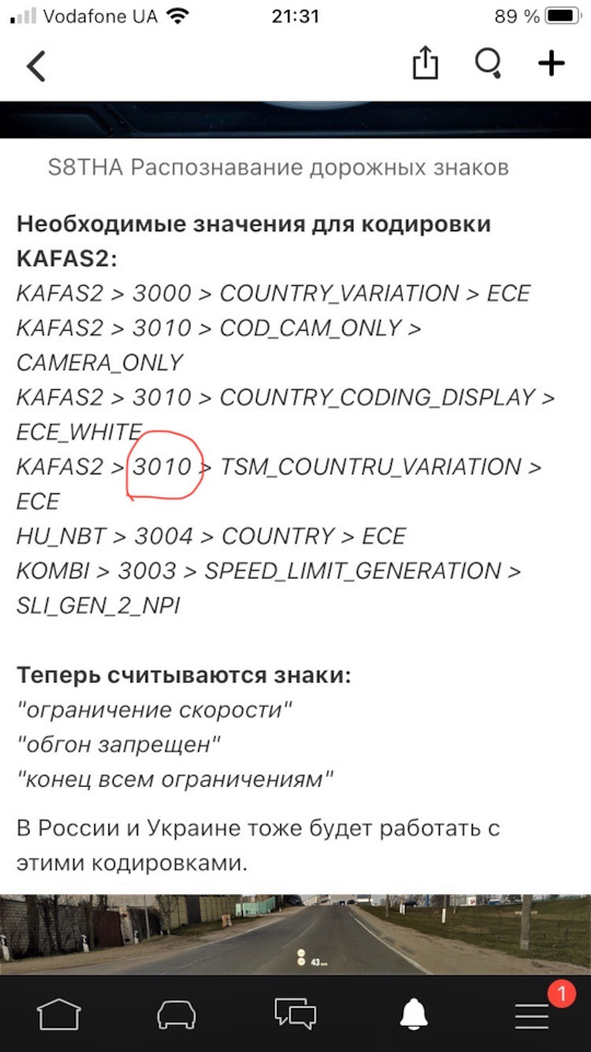

Имея камеру KAFAS2, не работала в Республики Беларусь опция распознавания дорожных знаков.
Но всё можно исправить благодаря кодированию.

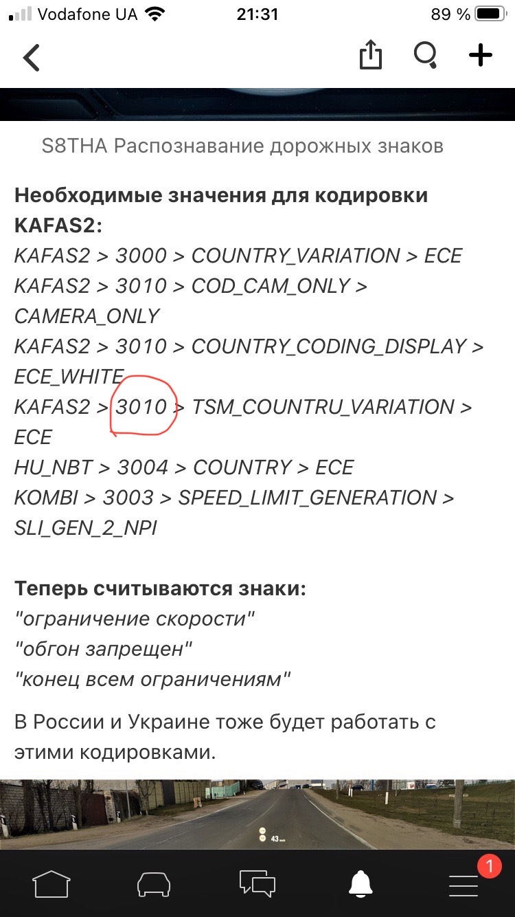

Необходимые значения для кодировки KAFAS2:
KAFAS2 > 3000 > COUNTRY_VARIATION > ECE
KAFAS2 > 3010 > COD_CAM_ONLY > CAMERA_ONLY
KAFAS2 > 3010 > COUNTRY_CODING_DISPLAY > ECE_WHITE
KAFAS2 > 3010 > TSM_COUNTRU_VARIATION > ECE
HU_NBT > 3004 > COUNTRY > ECE
KOMBI > 3003 > SPEED_LIMIT_GENERATION > SLI_GEN_2_NPI

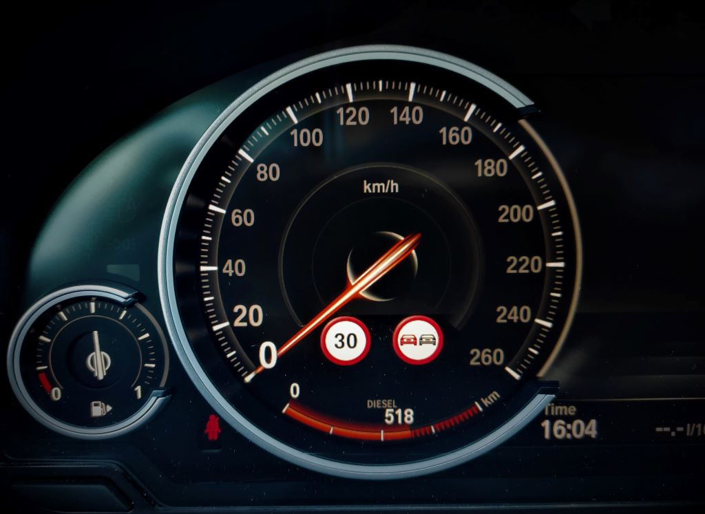

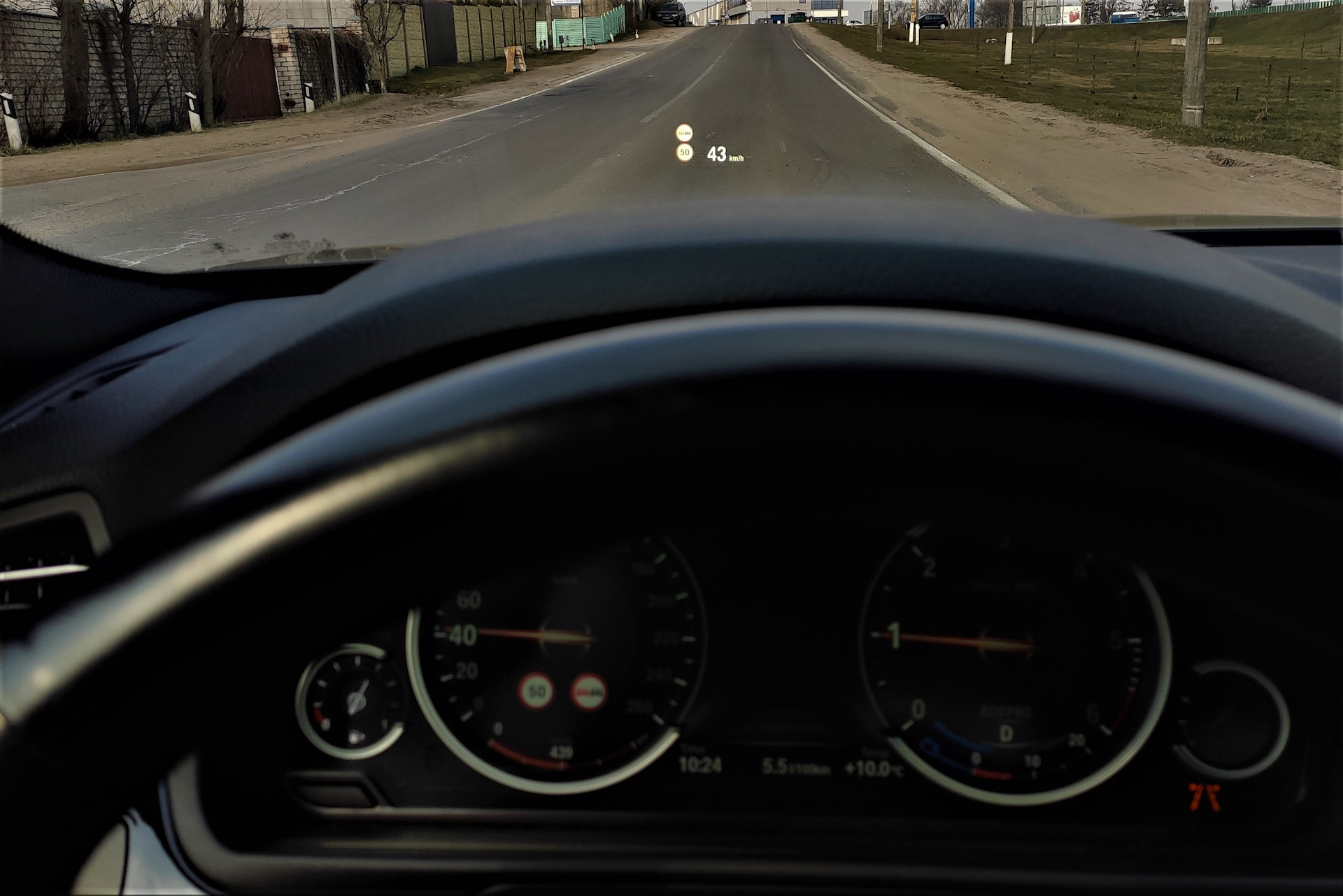

Теперь считываются знаки:
"ограничение скорости"
"обгон запрещен"
"конец всем ограничениям"
В России и Украине тоже будет работать с этими кодировками.

Сегодня на удаленке активировали. Выехал с часного дома ограничение 20, потом 60, на центральной дороге 50! Увидел знак ограничения скорости 40. За городом переключилось на 90, без знаков. Значит работает и с картами.
Знаки огр. обгона не попались по пути. Но сказали что активировали.

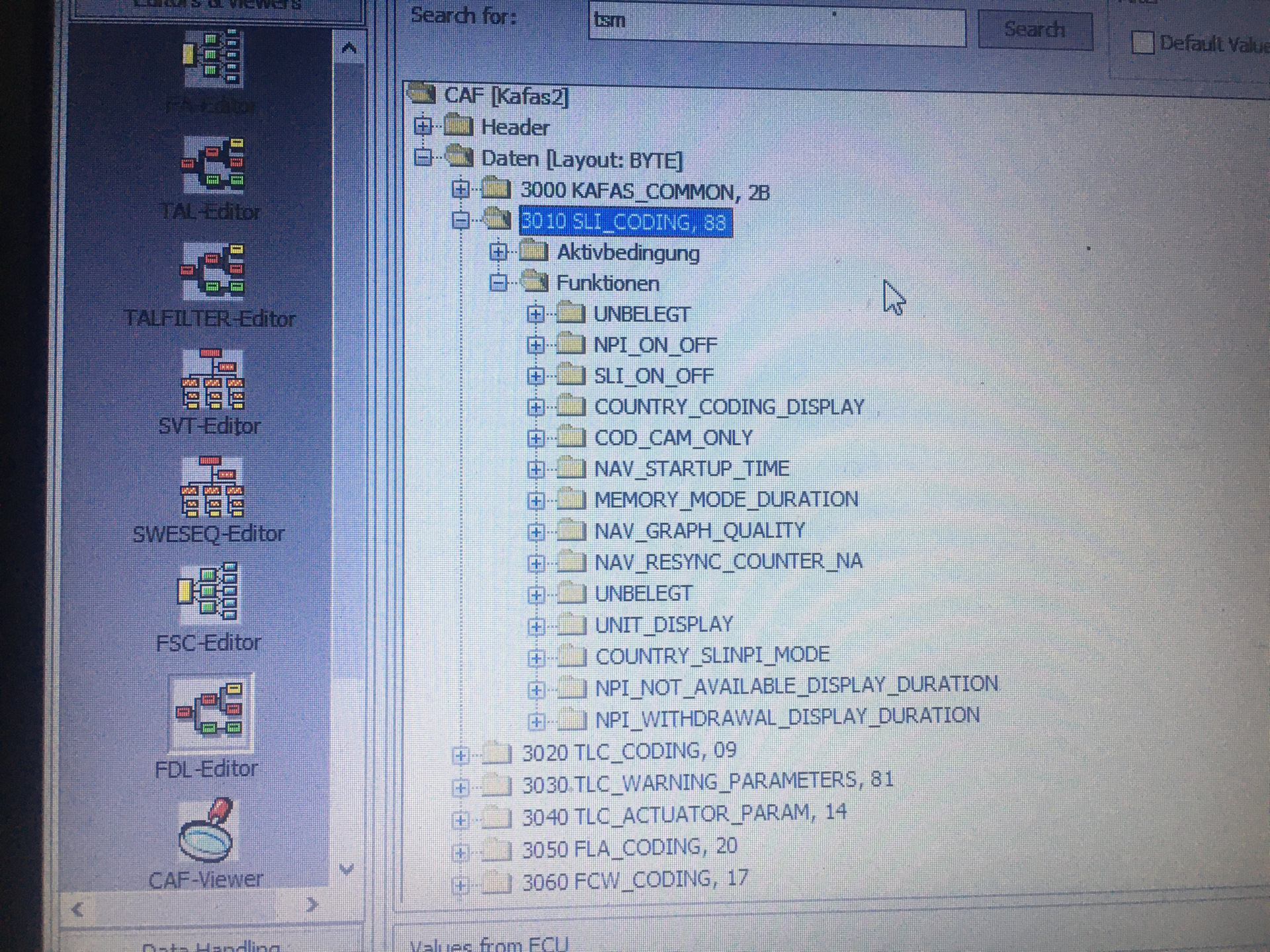

Подскажите, пожалуйста, а как изменить данный параметр?
Тут вторая вкладка исправляется на:
00,00,00,00,00,00,00,00,00,00,00,00,00,00,00,00,00,00,00,00,00,00,00,00,00,00,00,00,00,00,00,00,00,00,00,00,00,00,00,00,00,00,00,00,00,00,00,00,00,00,00,00,00,00,00,00,00,00,00, FF, FF, FF, FF, FF, FF, FF, FF, FF, FF, FF, FF, FF, FF, FF, FF, FF, FF, FF, FF, FF, FF, FF, FF, FF, FF, FF, FF, FF, FF, FF, FF, FF, FF, FF, FF, FF, FF, FF, FF, FF, FF, FF, FF, FF, FF, FF, FF, FF, FF, FF, FF, FF, FF, FF, FF, FF, FF, FF, FF, FF, FF, FF, FF, FF, FF, FF, FF, FF
Через E-SYS
Спасибо!
Очень просто — когда вставили нажмите Enter.
