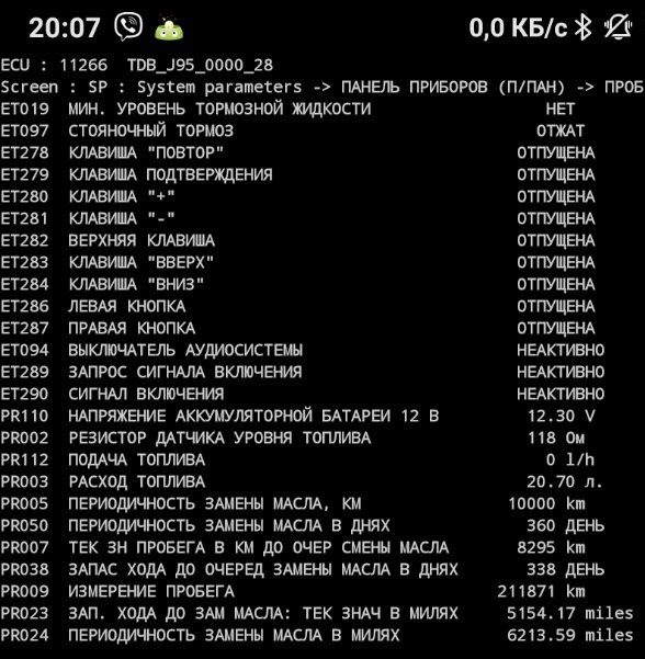

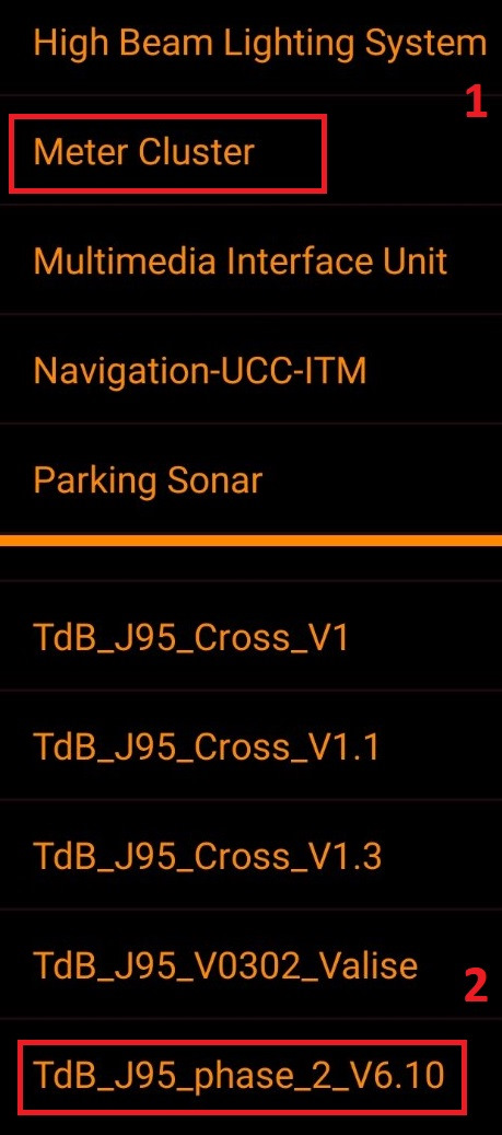

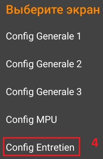

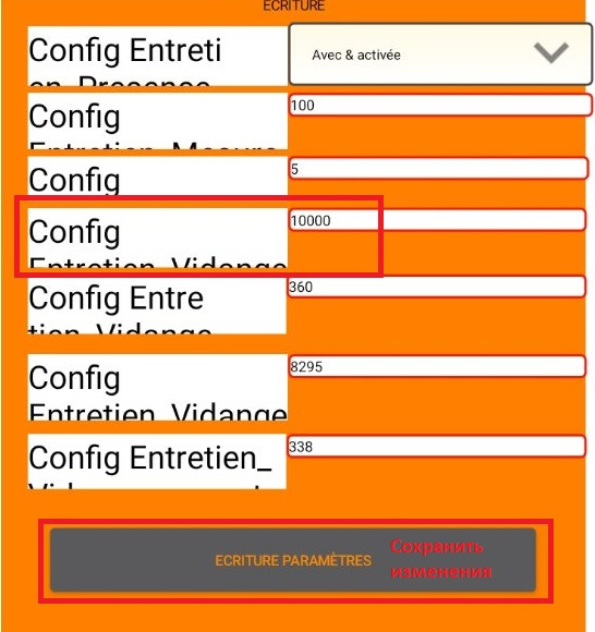

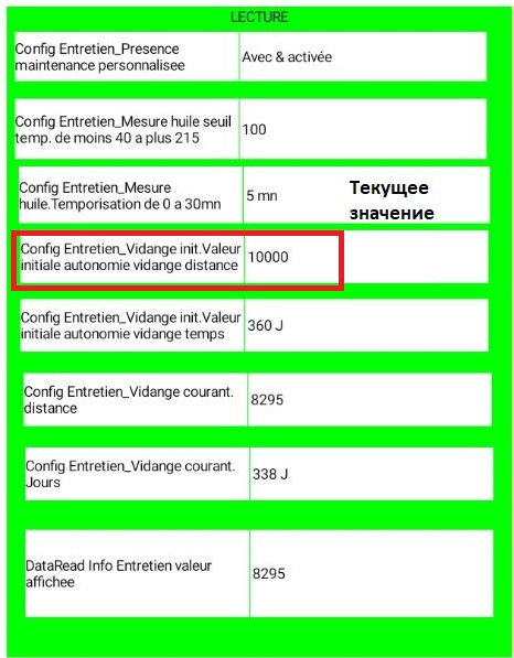

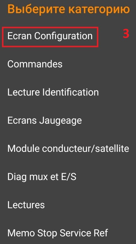

Всем привет. Те кто следит за моим БЖ в курсе, что у меня были проблемы с изменением интервала замены масла через пирен. Просто ничего не менялось. Тогда я решил попробовать сделать это с помощью другой программы, Ecu Tweaker. Раньше я уже находил там эти настройки, но опасался навредить. И вот я все таки решился попробовать, и все получилось! И так, куда я заходил и что делал, покажу скриншотами с телефона.
Я изменил этим способом только интервал, но если посмотреть другие значения в этом меню, то мы видим, что там есть такие значения как количество дней между заменами масла, оставшийся пробег и количество дней до замены масла. Я их не пробовал менять, потому кто поменяет, предупреждаю, Вы делаете это на свой страх и риск, Я ответственности за ваши действия не несу, и претензий потом не принимаю! ;)

Норм. Всё получилось, обратный отчёт идет по 100 км, ну непонятно какой блок автоопределение выбирает всё блоки в кластере
хммм.ну там есть текущее значение, и интервал замены. Возможно нужно поменять оба пункта, а так же количество дней.
Renault grand scenic 3 . Мотор r9m 1.6 dci 402 . 2013 года, поменял покатался и на панели приборов обработный отчет не идёт как выставил 6000 км так и есть(. А в смотреш через пирен там все в порядке показывает сколько осталось. Может мало проехал 57 км всеволиш, тому и не показывает на приборке.
возможно ваша машина отличается, или неправильно прочитались блоки, что до интервала, после замены, он начинает отсчитыватся в обратную сторону, как и всегда.
Ааа! я понял, выбираем модель, , MEGANE/SCENICIII Ph2, и на этой модели можно менять параметры?! но блок не определяется! ну я поменял параметр на 6000 км замена масла а на Панели Приборов должно показывать сколько осталось в км до замены масла? допустим когда проехал пару сотню км или оно постоянно весит значения которые выставили.Спасибо )
Здравствуйте, а какую вы модель выбирали? в списке выбор модели авто MEGANE/SCENICIII . Такого пункта нету (TdB_J95_phase_2_V6.10) . или надо другую модель выбирать? у меня тоже рено гранд сценик 3 r9m
