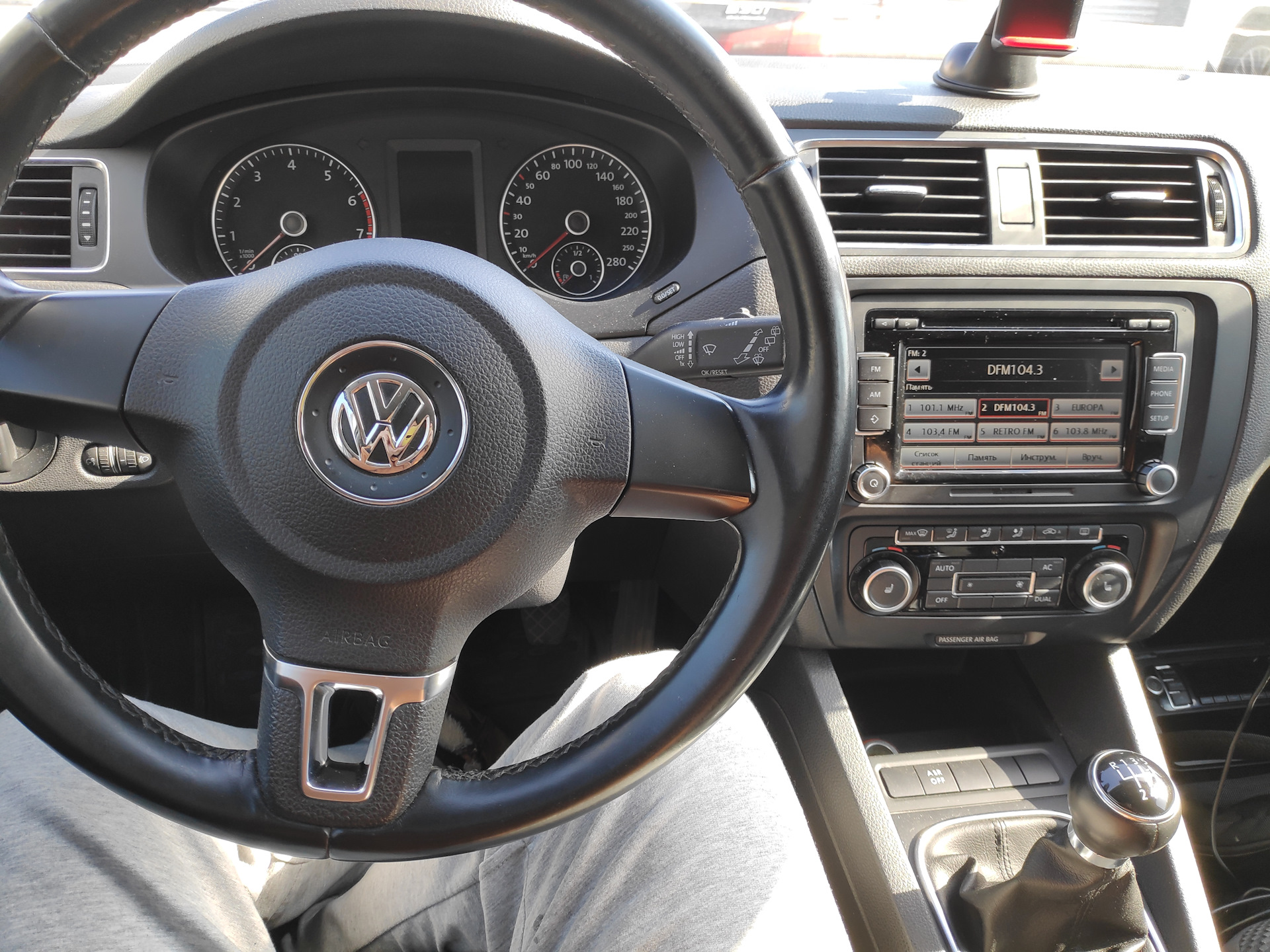

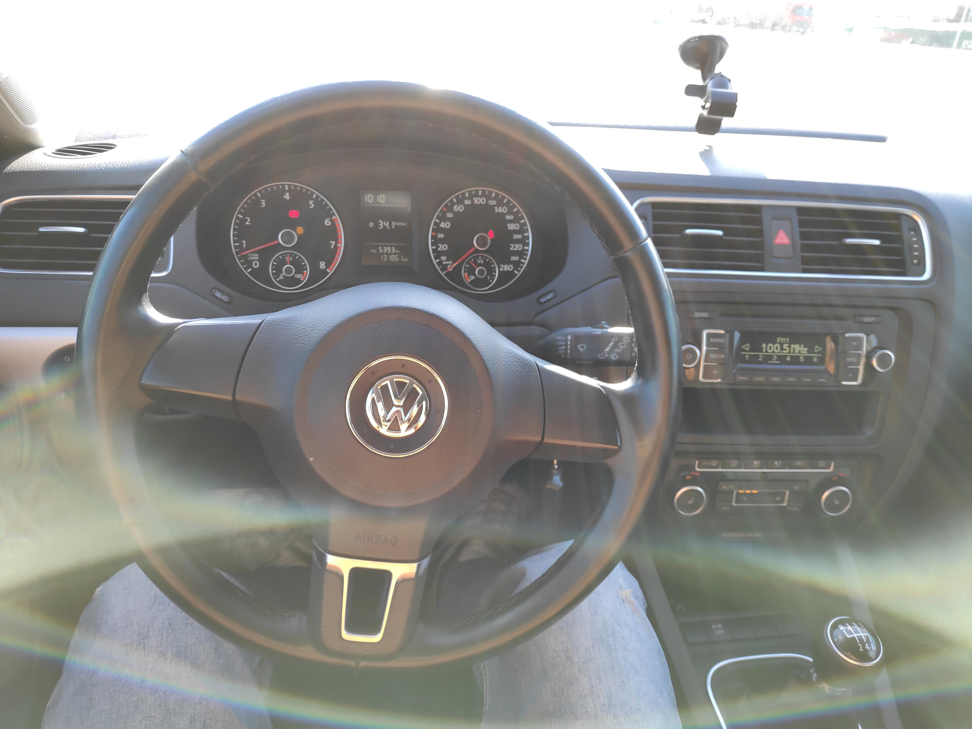

После покупки расстроило то, что в машине стоит самая простая магнитола из линейки VW, которые ставились на тот момент RCD-210. В которой только CD и радио.
Чуть позже я понял, что в машине даже нет пакета media, что означает, что динамики, только спереди и т.д. Далее я узнал, что проводки тоже нет (нет, я догадывался, что немцы педантичны, была Fabia, сталкивался, но думал вдруг, ан нет. Стабильность). Ну ладно, это все поправимо. Основная задача в выборе была 2DIN, родная голова VW, USB или карта памяти, а также желательно bluetooth (штука удобная, и поговорить и музыку пустить с телефона). Постепенно читал БЖ (спасибо за кучу инфы всем) выбирал, изучал. Конечно, был интерес к RCD-330 plus, красивая, четкий, яркий дисплей, bluetooth, USB, и т.д. Но остановило то, что ценник высокий на сегодняшний день, плюс много негативных отзывов по качеству звука, а это тоже было немаловажным моментом. Плюс по мере изучения понял, что их много разновидностей, Noname, Desay, и много чего другого. Ко всему этому я выяснил, что придется возиться в проводке, тянуть другую can шину. В общем опять изучать, чтобы сделать все самому, ибо искать человека на стороне и платить еще ему не хотелось. Да и времени свободного не было на все это от слова совсем. Решил остановить свой выбор на RCD-510. У них демократичные цены, хотя на сегодняшний день считаю, что они завышены, но такой рынок, доллар. Начал изучать их. Сначала выяснил, что есть два производителя: Delphi и Bosch (Да, да, есть еще версия led, но они редкие, не стал тратить время на изучение информации). Первая для азиатского рынка, вторая для европейского. Благодаря БЖ, форумам и другим ресурсам понял, что Bosch по звучанию намного лучше, плюс на русском языке, а главное, что корректно и красиво отображает русские теги. Как это делает Delphi мне не понравилось. Но у Delphi есть преимущество в том, что чаще всего они идут с выходом под USB и камеру, в то время как у Bosch чаще всего нет ни того, ни другого, но можно найти с выходом под камеру.

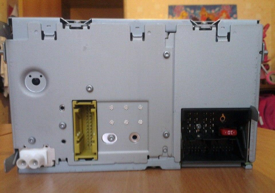

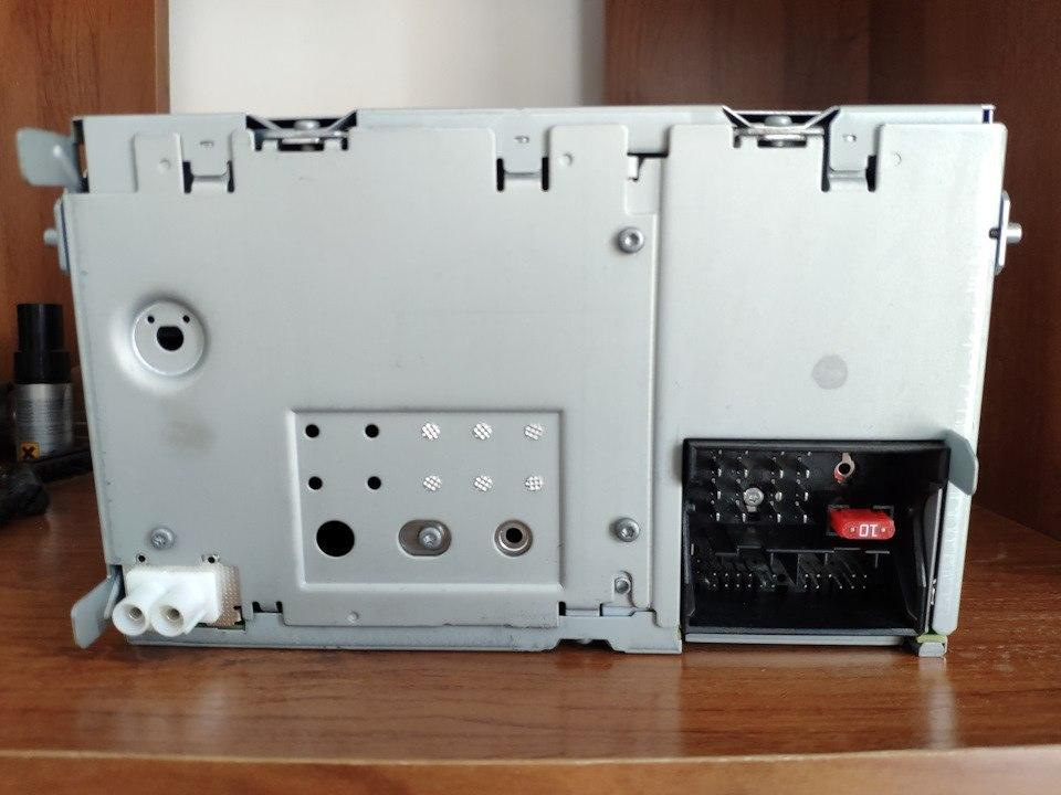

Что касается подключения. У меня тоже было непонимание. Многие, кто подключал 510ю возились с проводкой, у них был разъем ISO, а нужен квадлок. Покупали переходники, подключались к другой can. Плюс якобы еще может понадобиться переходник на антенну, так как у 510й два выхода. Но при этом, все писали, что переходник ухудшает прием. А кто-то просто ставил болтон и все. Я сначала запутался, а что же у меня. Но наткнулся на пост RuslanVWJetta , где в комментариях он расставил все точки на i. Тем, у кого в стоке шла 210я, то там квадлок, все, что нужно есть, в том числе нужная шина can, просто вынуть из 210й и воткнуть в 510ю, все. И антенну просто вставить без переходника. Спасибо ему за ответы на мои вопросы. А вот тем, у кого джетта примерно 2013 года (плюс, минус), а магнитола RCD-320, тем нужен переходник с ISO на квадлок (примерно 800р), и тянуть кан, кажется с блока комфорта (ссори, не помню точно, но на драйве есть немало БЖ по подключению 510 вместо 320).

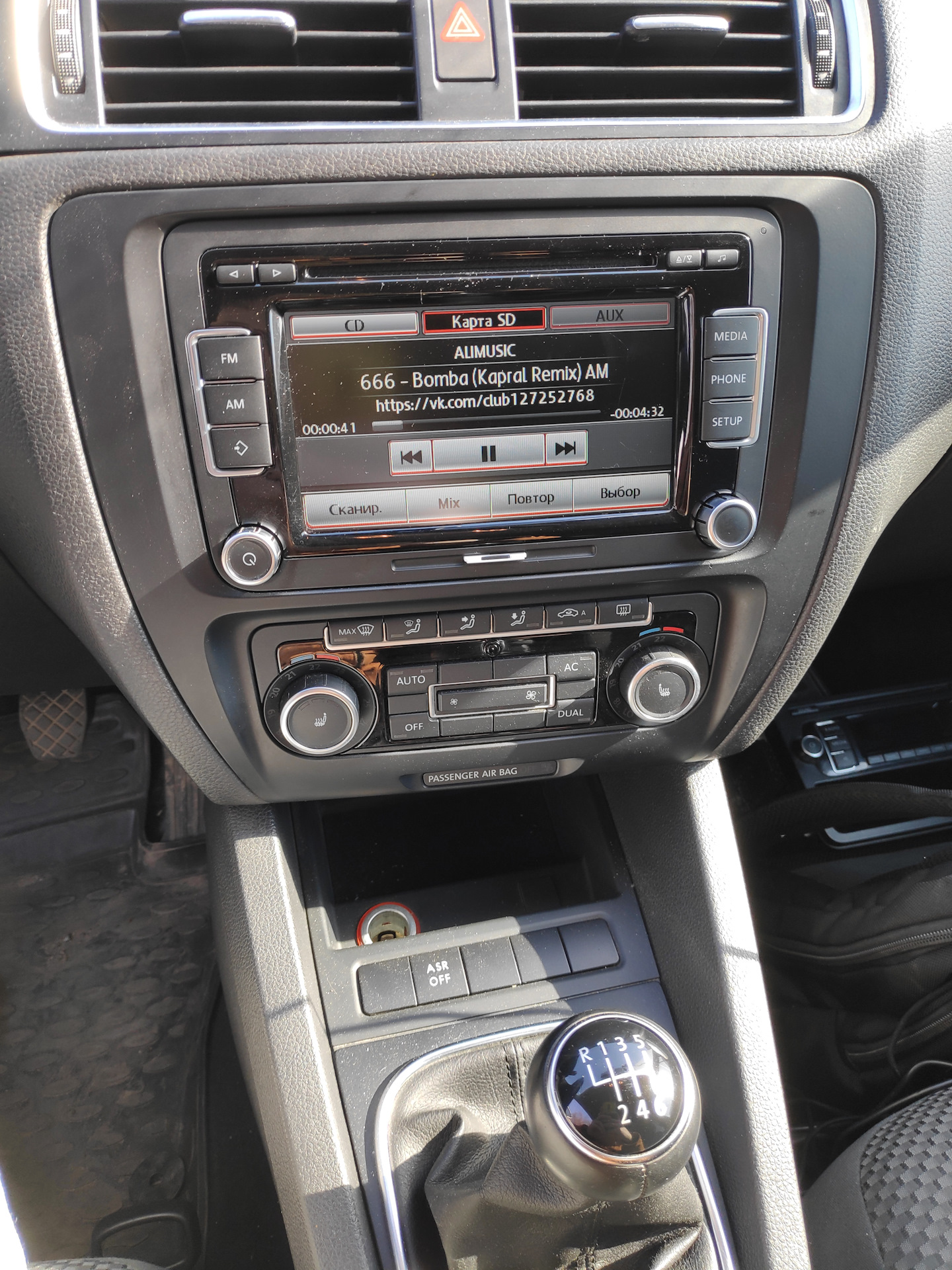

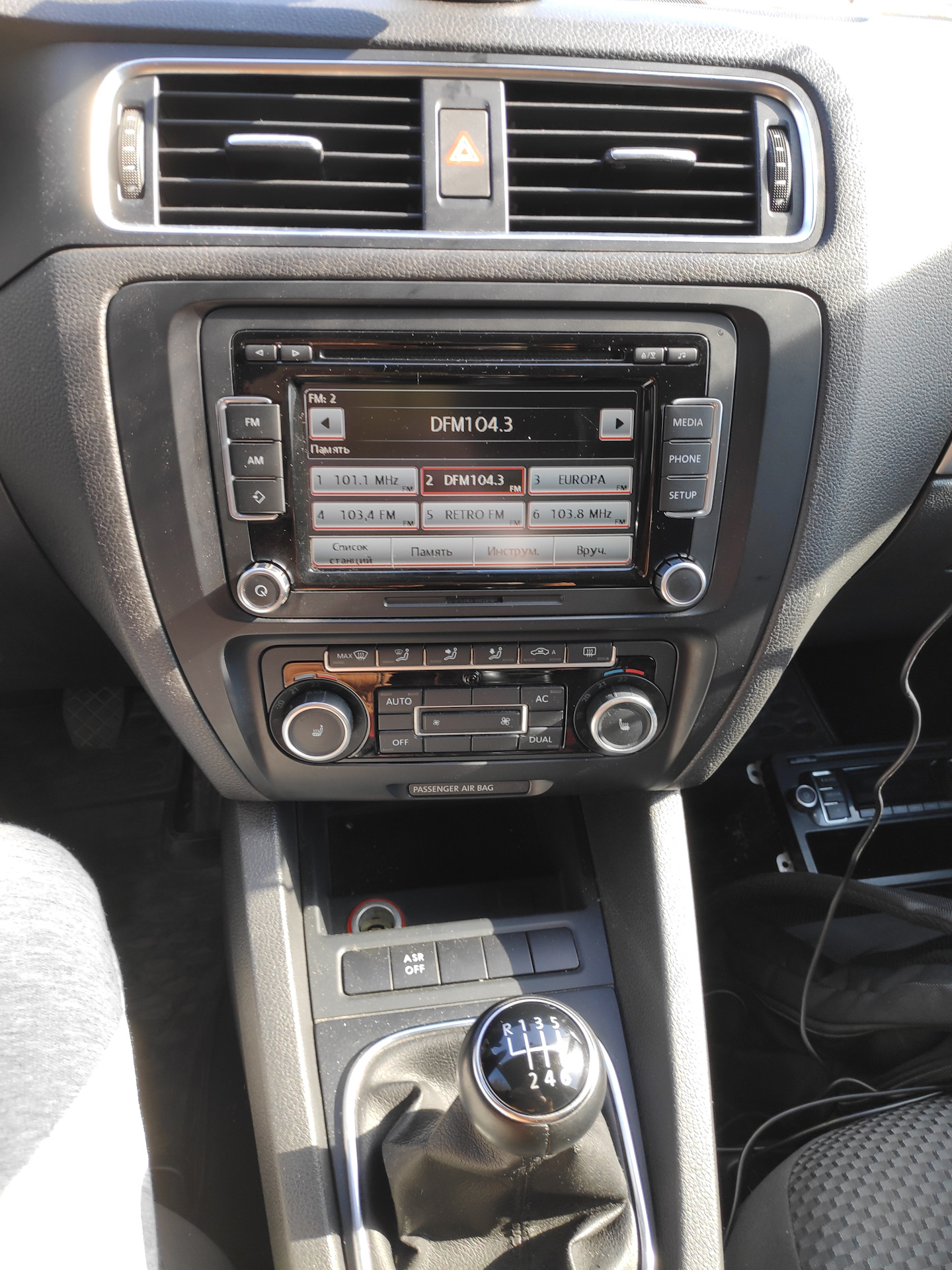

И вот, скинув рамку скидочной пластиковой картой, я вынул 210ю и подключил все к 510й. Первое включение, все супер. Собрал все (правда спустя день понял, что радио воткнул не туда и ловит плохо. Я воткнул в правый, если смотреть сзади, а надо в левый. Теперь надо снова разобрать поменять). Кстати, если отключили разъем подушки с панели под климатом, не включайте зажигание, будет ошибка, очистка только васей и подобным софтом. Я не отключал. Не мешает замене.
Как она играет, просто сказка, четкий, насыщенный звук, мягкий глубокий бас. Да и в интерьер вписался, так как и должно быть. Ах да, кайфую с показаний климата на магнитоле. Ибо немцы сделали климат не очень удобно и не видно, что стоит hi или 26. Еще я понял, что в VW отличная стоковая акустика. В том же сиде просто плоское звучание. Теперь осталось найти задние оригинальные низкочастотники и пищалки, а потом все это подключить. В идеале надо делать шумку дверей, сверчки все-таки есть. Что хочу сказать, отличная магнитола, играет великолепно. Карты памяти читает быстро, диски только CD-R, а вот CD-RW не читает.

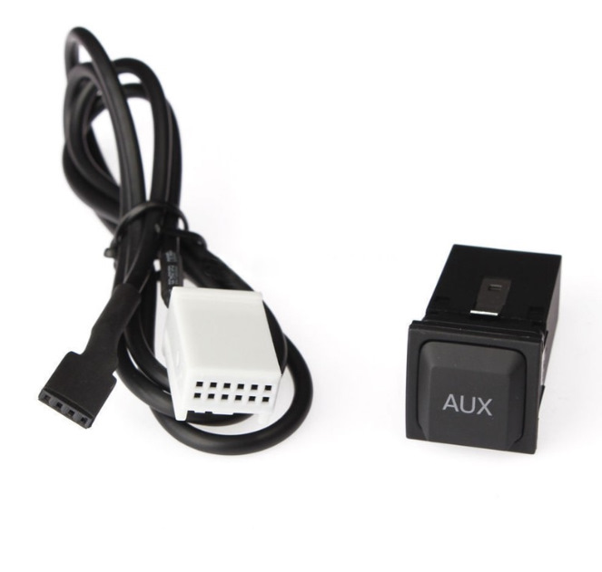

В планах купить на Aliexpress разъем aux и установить его. Как я понял, с разъема надо снять белую фишку и вставить в квадлок (слева внизу, если смотреть на магнитолу сзади). Все должно будет заработать.

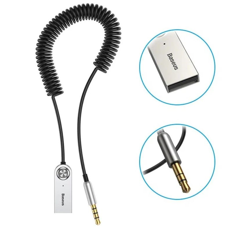

Синий зуб подключил ?
нет. на 510 штатными средствами дорого и муторно. я давно ушел на rcd340g visteon. На 510й использовал блютуз шнурок Baseus Audio Adapter BA01 (CABA01-01) — автомобильный Bluetooth-адаптер для громкой связи. Позволяет сделать аудиосистему автомобиля беспроводной: не требуется аудиокабель для прослушивания музыки со смартфона через колонки машины, сопряжение с мобильным аппаратом происходит через Bluetooth, Через него музыку и слушал

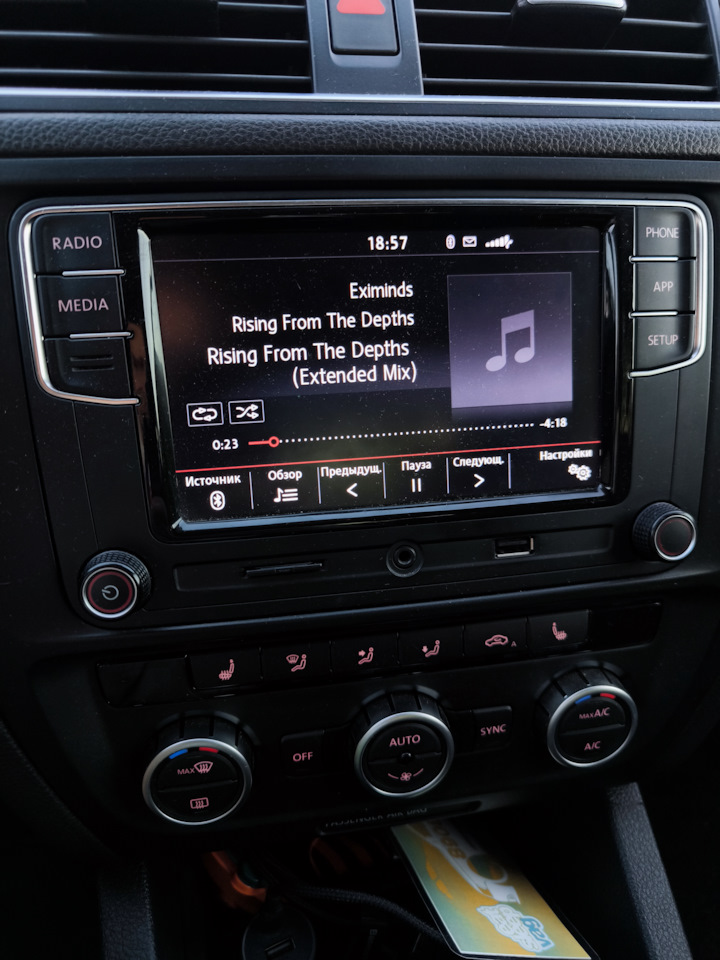

Здравствуйте. Ну вы же пишите в моём посте, где я как раз меняю 210 на 510. А 340 это очень условно осовремененная 510я) короче, ответ да. Встаёт 340 болтон вместо 210

Я как раз потом 510ю поменял на 340ю

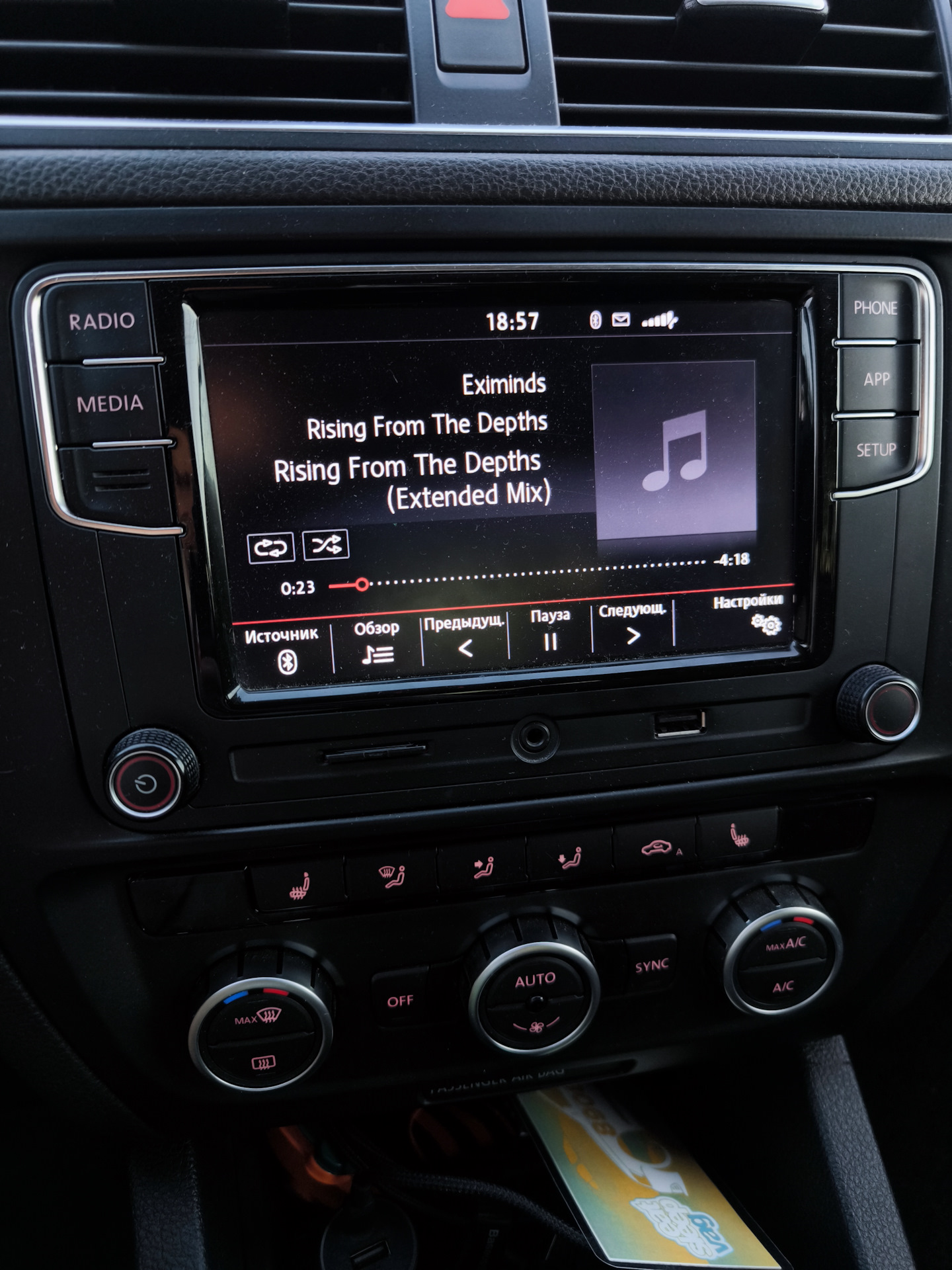

У меня стоит 510 Delphi по функционалу никакой, думаю поставить Teyes(android).
Teyes конечно хорошая штука, но и цена соответствующая, плюс у большинства моделей нет механических крутилок, что неудобно. Конечно, когда есть мультируль, это не проблема. Опять же, какой можно ожидать функционал от 510й, выпущенной и спроектированной 10 лет назад?))
Для меня важен звук, карта памяти или usb, в идеале блютуз, но не критично. Экран, чтобы можно было по папкам полазить при выборе трека.Конечно навигатор удобно иметь в магнитоле, но не столь важно. Опять же, вопрос цены) Все остальное настолько маловажно, что большинство этим пользуется очень редко)

Откуда информация на счет того что антенну лучше в левый разъем вставлять? Я докупил полную проводку на две антенны+усилитель, но все руки не доходят ее поставить. Так и езжу с одной. По-моему там вырез на штекере дает возможность только в правую поставить. А вся информация которую я читал ранее по антеннам VW указывает на то что они одинаковые. Фактически магнитола сама выбирает на какой антенне сигнал сильнее в данный момент и берет с нее сигнал. Никакой разницы между правым/левым каналом входа небыло…
Добрый день) О как, интересно. Да, в левую как-то не удалось вставить, а в правую вошло легко, так и оставил, тем более радио играло. А вот потом когда поехал, то ловит конечно очень плохо. Вот и подумал, что надо в правую, тем более видел отчет, где устанавливали в правую. Вот: www.drive2.ru/l/2778396/

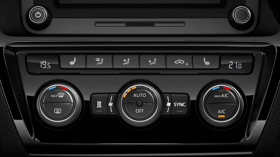

В машинах начиная с 2013 модельного года с климатом все ОК, выставленная температура выводится на цифровые индикаторы.
Да, это в разы удобнее) Я правда думал, что это появилось в рестайлинге.
IslandSky
у меня 12 года, и выводиться тоже
IslandSky имел виду, что выводиться на экранчики, т.е. всегда видно температуру. Вот.
тоже самое 12год
Понял. Значит в первый год ставили, как у меня. Я был уверен, что это с рестайла пошло. Конечно этот климат выглядит куда лучше)
