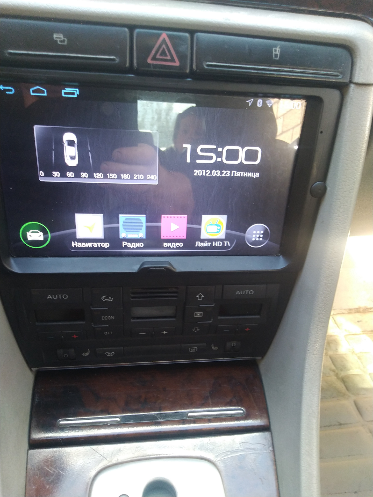

Итак заказал я магнитолу со всякими скидками и купонами за 4 тысячи рублей. Напомню до этого у меня был пионер 2din, к качеству звука которого нельзя было придраться (ну на мое мнение), так и зачем я все это затеял? — ну ответ прост, у меня разъездная работа, приходится часто пользоваться навигатором, иногда просто сидеть и ждать в автомобиле и можно что то посмотреть, ну и плюс остальные плюшки андроида, и не зависеть в этом плане от телефона.
Общий вид магнитолы:
Это естественно черновой вариант, хочу слепить рамку и объединить с корпусом магнитолы (может со стекловолокна), ну это как потеплеет.

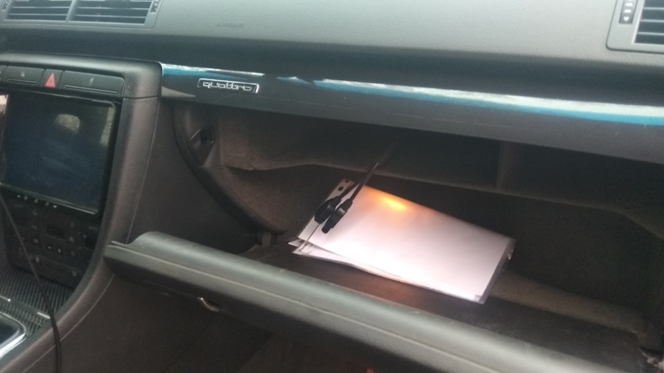

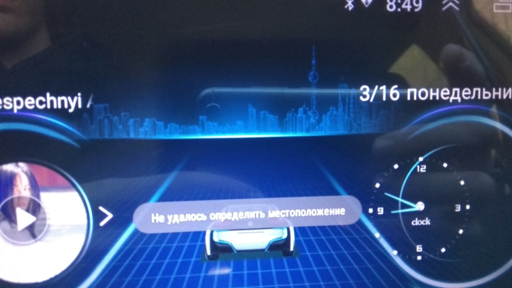

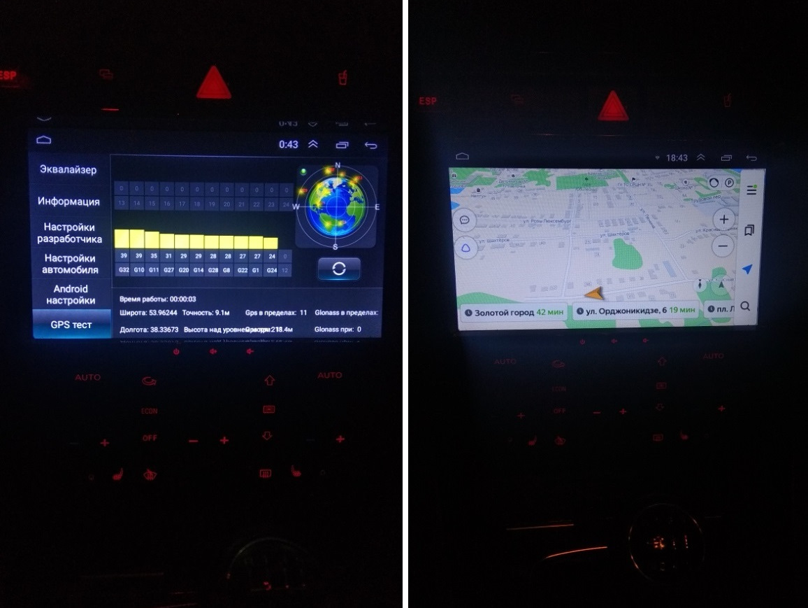

Сначала я просто кинул gps антенну за бардачок — итог не ловит, я уж подумал что это брак, расстроился, даже продавцу начал писать, потом один человек, который занимается автозвуком сказал, типа ауди очень экранированный автомобиль и т.д., сказал вытащи оттуда, только не ставь под лобовое.
В итоге я снял правую стойку и прилепил gps антенну к крыше на скотч 3М, в итоге в гараже сразу поймал 10 спутников, я мягко говоря был удивлен.
Провода usb вывел в бардачок, там уже было отверстие, прям как для них

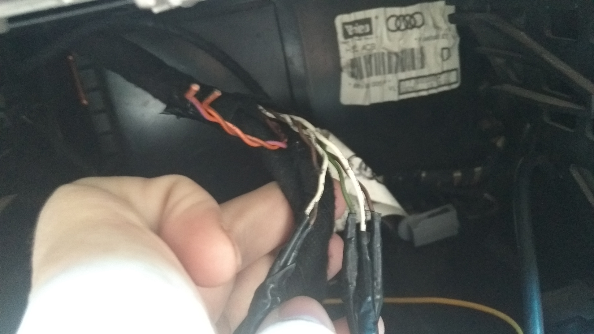

Подключение задних динамиков вот тут я завис, у бывшего владельца стоял внешний усилок, я от этого всего отказался чтобы снизить цену авто, и вместо разъема меня ждала вот такая картина

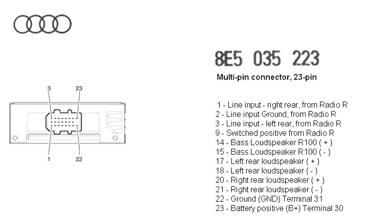

Миша kosogorsky покидал мне схемы, но я что то не разобрался. Нашел вот такую картинку, и все сразу стало понятно
нужны мне были пины 1,23,9. Где:
пин 1 — белый, линейный вход правого заднего динамика;
пин 2 — два коричневых провода, масса правого и левого динамиков;
пин 3 — зеленый, линейный вход левого заднего динамика;
пин 9 — белый, дополнительный плюс на усилитель.
Все подключил через тюльпаны и все работает, НО задние динамики и саб в половину тише передних

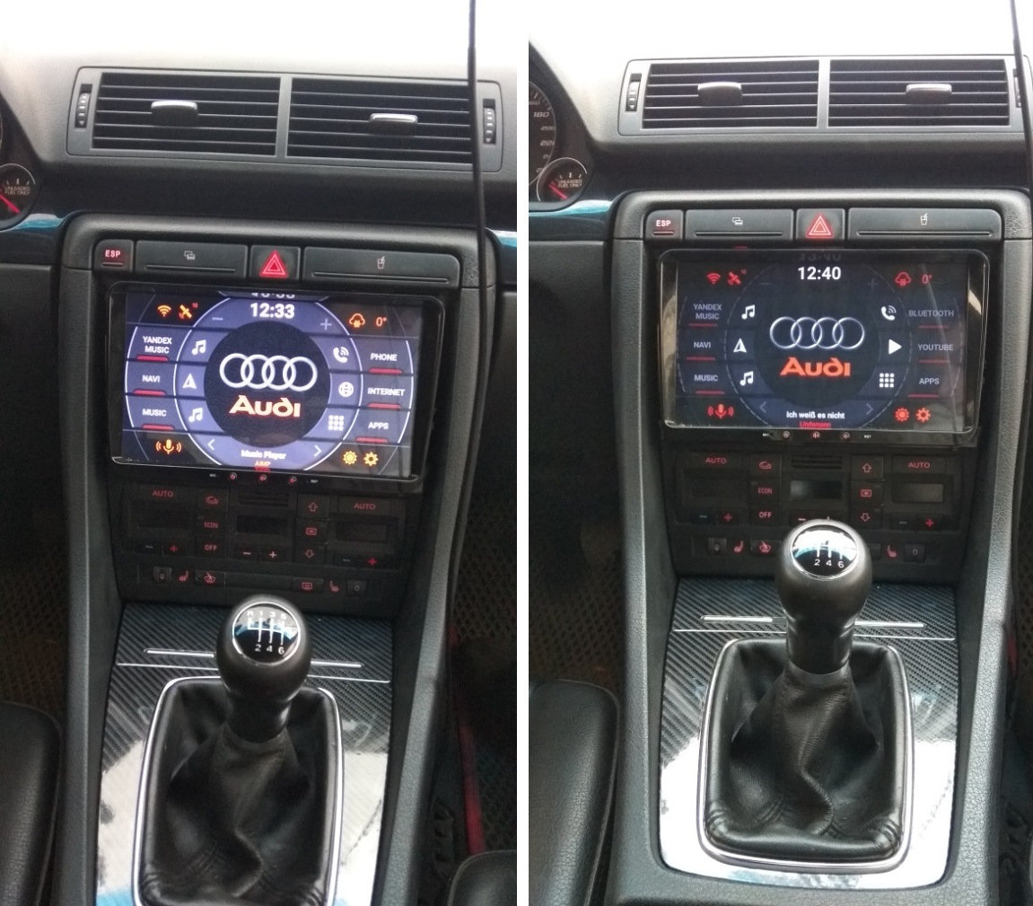

Заводской лаунчер меня дико раздражал, так как я не очень дружу со всякими прошивками и тому подобное у меня не получилось поставить рут права и залить новую прошивку, в итоге просто поставил лаунчер вот такого плана, все иконки настраиваются как хочешь, я пока сделал вот так:

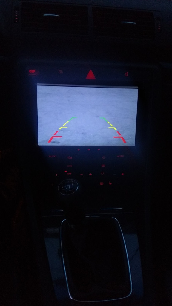

Подключение камеры заднего вида

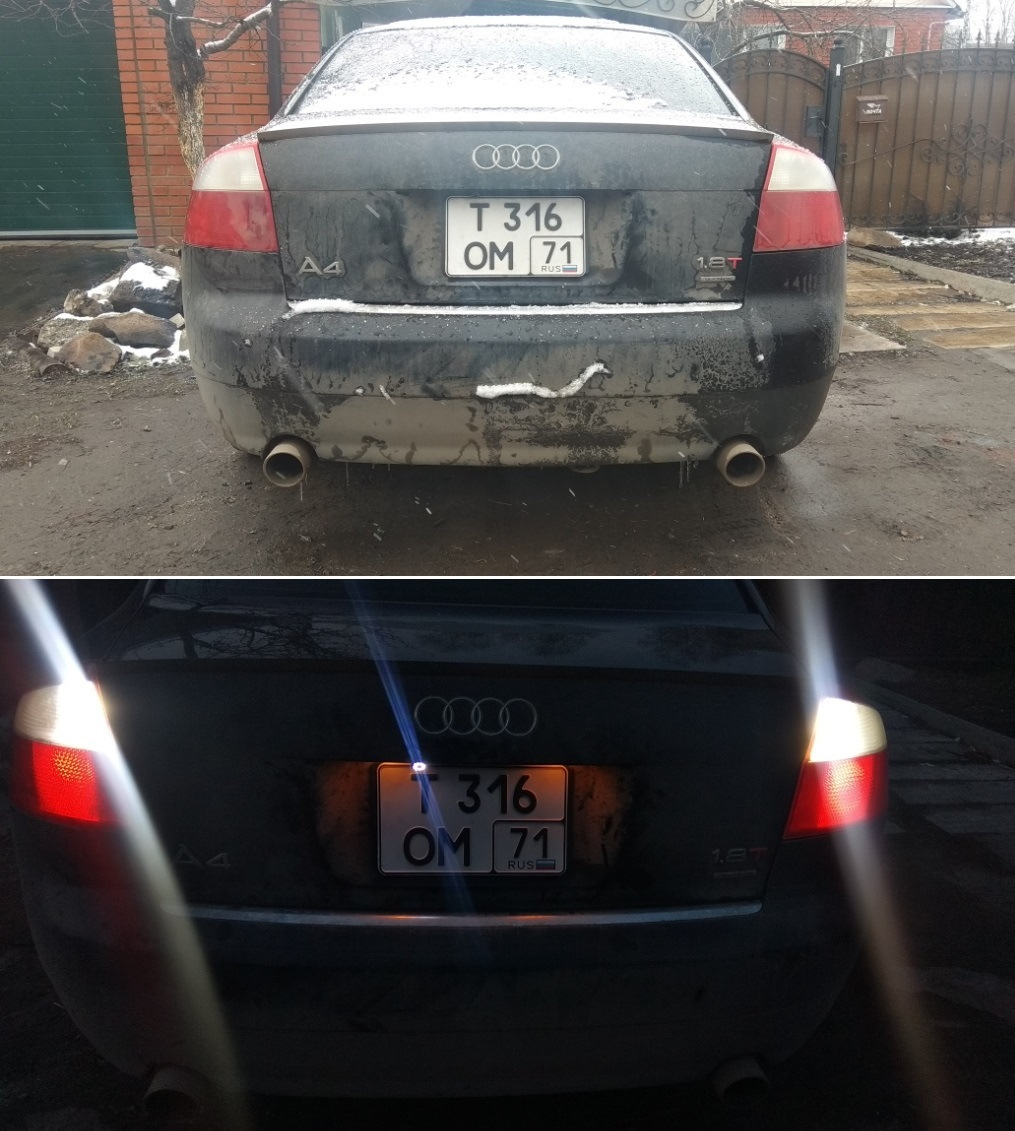

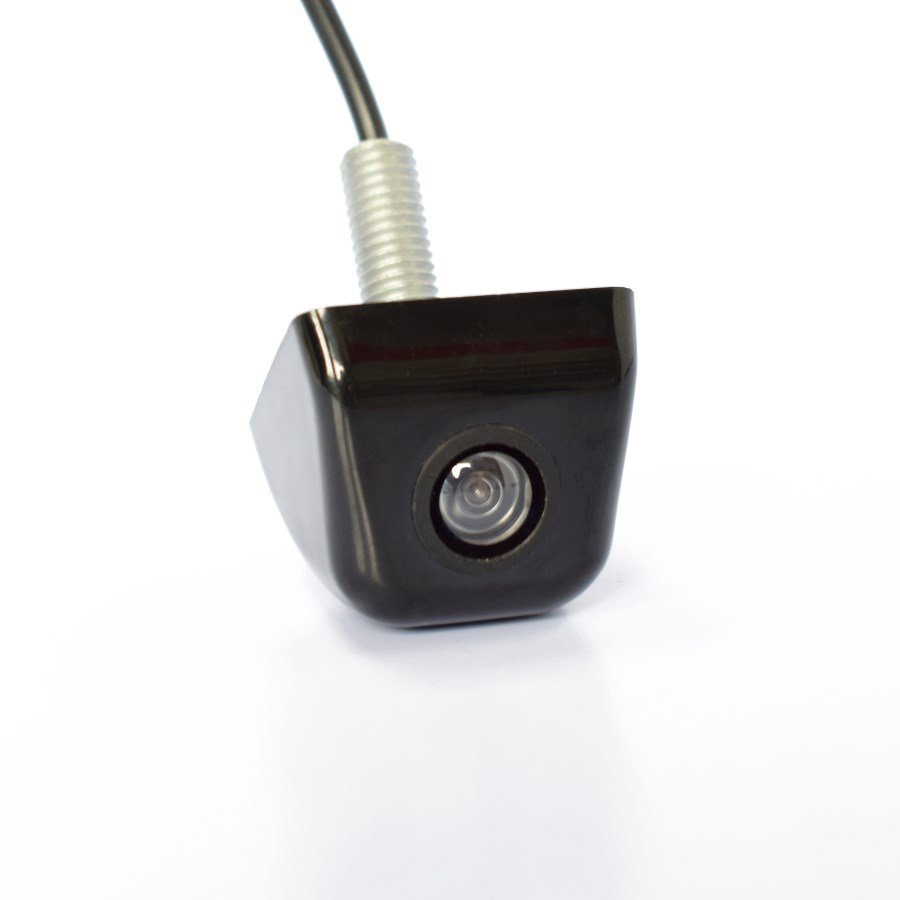

месяца два назад я себе менял плафоны освещения заднего номера (китайские диодные, слитые в один корпус с плафоном, начали моргать), я снимал полностью площадку и случилась печалька: отломился конус к которому прикручивается болт, ну и в общем эта площадка была у меня на трех болтах вместо четырех, и с месяц назад мне пришла мысль вкрячить туда камеру заднего вида вот такого формата:
По ширине она как раз помещается между плафоном и ручкой открытия багажника.

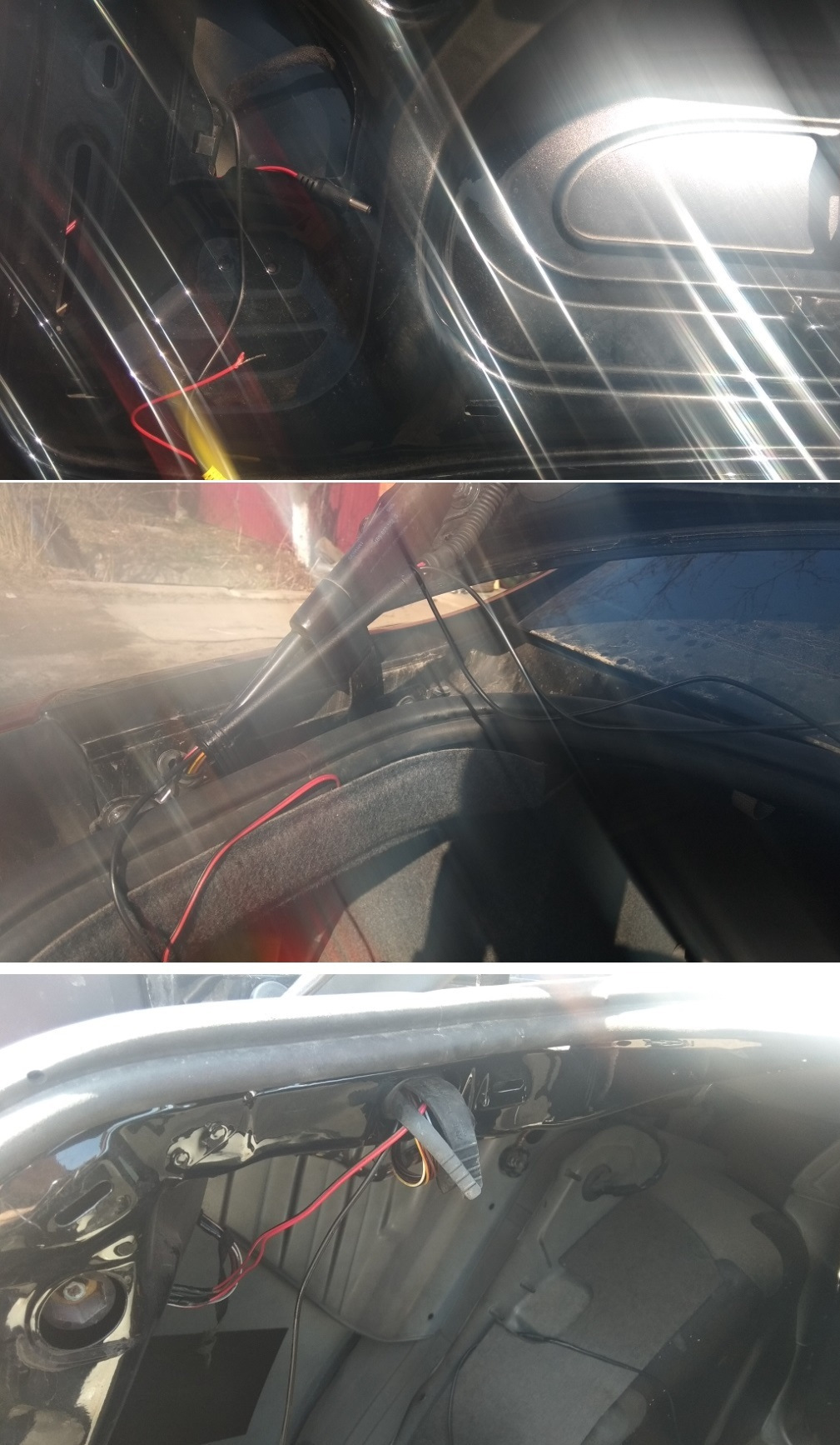

Начал заниматься проводкой, ниже будут фотографии ужасного качества, так как очень ярко светило солнце и я не видел даже что фотографирую.
Снял обивку багажника, дальше протягивал в штатных местах. Я разрезал видео кабель, так как тюльпан просто не дал бы протянуть, а все хотелось сделать максимально скрыто. Соединение "крышка багажника — кузов" состоит из трех частей: резиновая гофра — пластиковая трубка — резиновая гофра. Если в резиновых гофрах все просто, то через пластиковую трубку было тяжко, побрызгал силиконом и протянул. Питание камеры подключил к проводке заднего фонаря (коричневый — минус, красно-синий — плюс).
В итоге получилось вот так:
