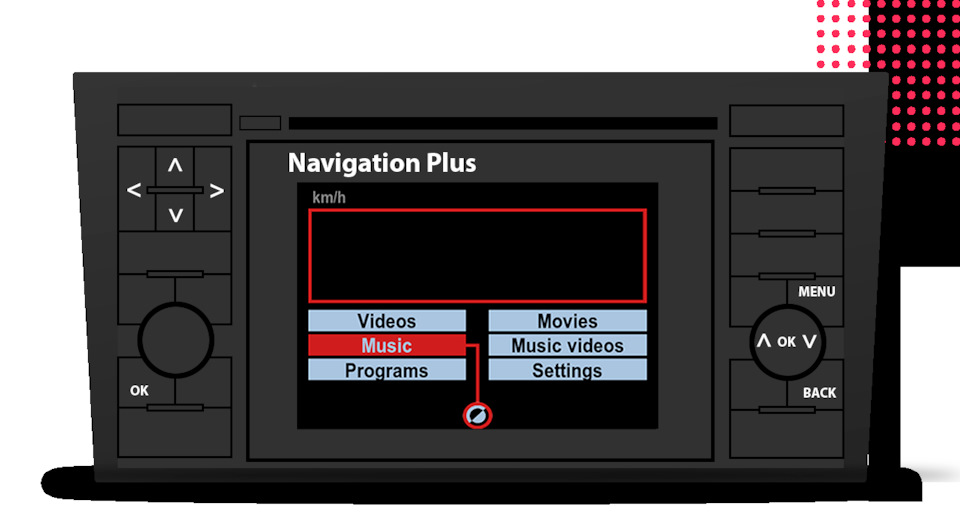

Audi Navigation Plus (RNSD) + Raspberry PI

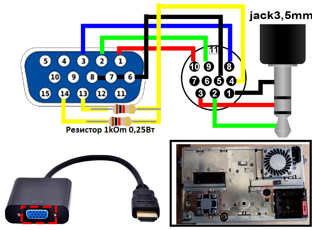

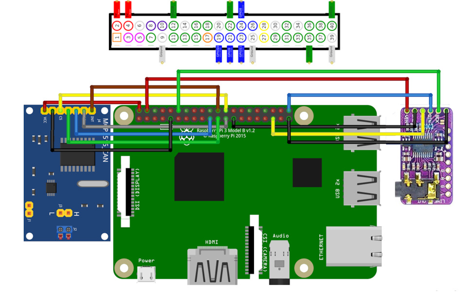

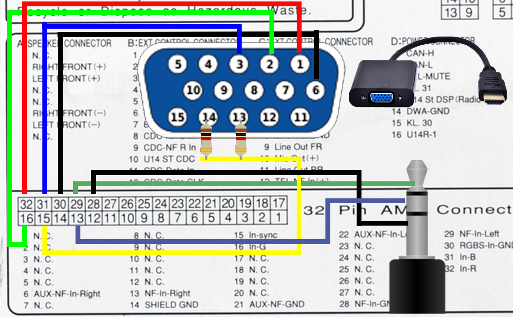

Вариант получения видео на RNSD. HDMI-VGA адаптер и 2 резистора по 1К

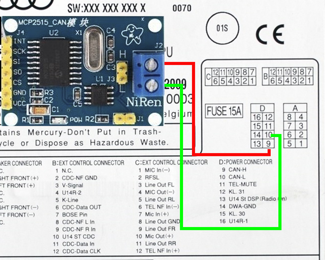

Подключение к CANBUS на RNSD

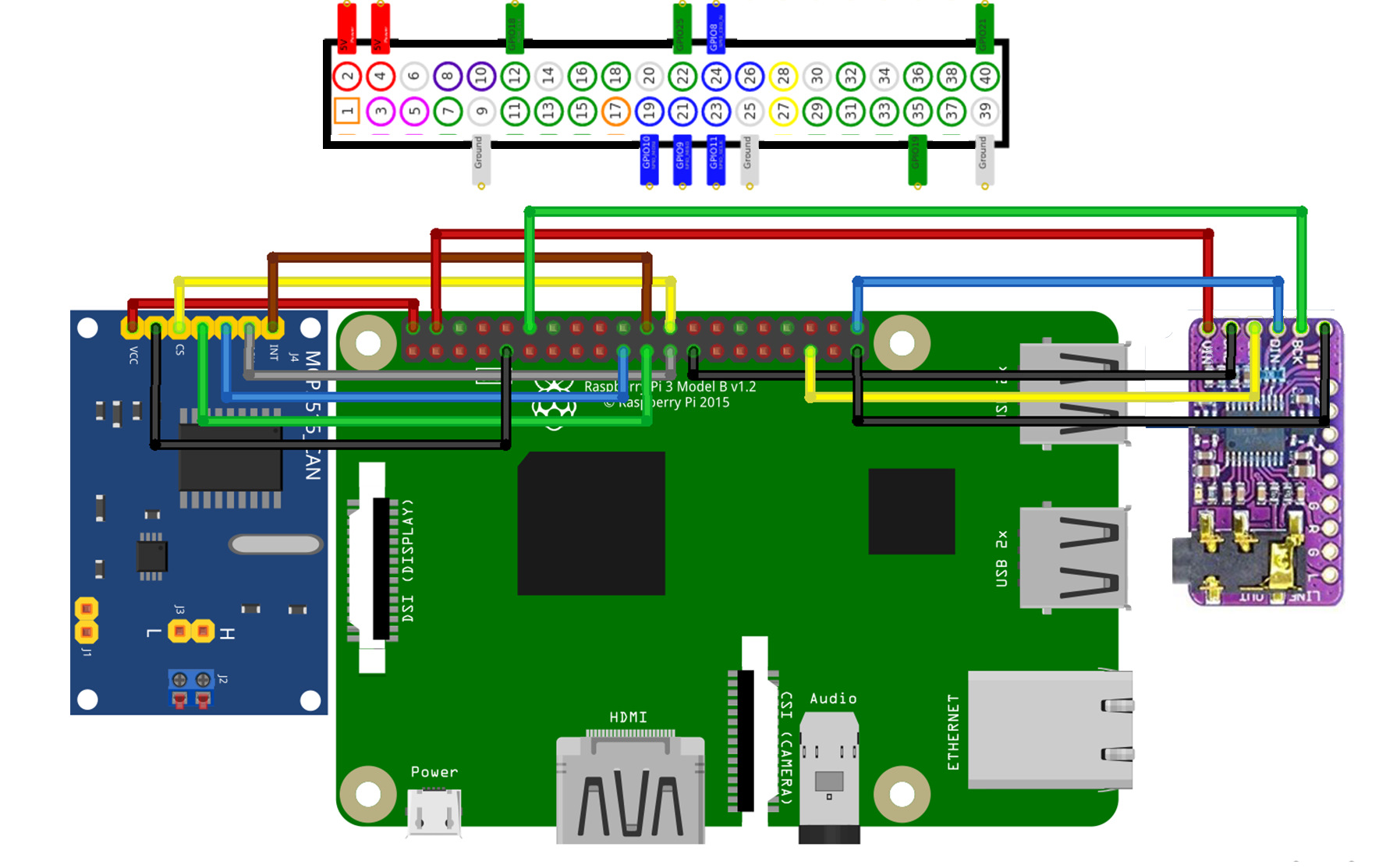

Вариант получения видео на RNSE. HDMI-VGA адаптер и 2 резистора по 1К

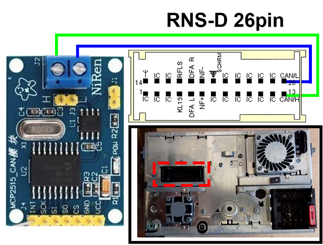

Подключение к CANBUS на RNSE

Подробно о подключении
Схема коммутации Raspberry c CANBUS модулем и аудио картой

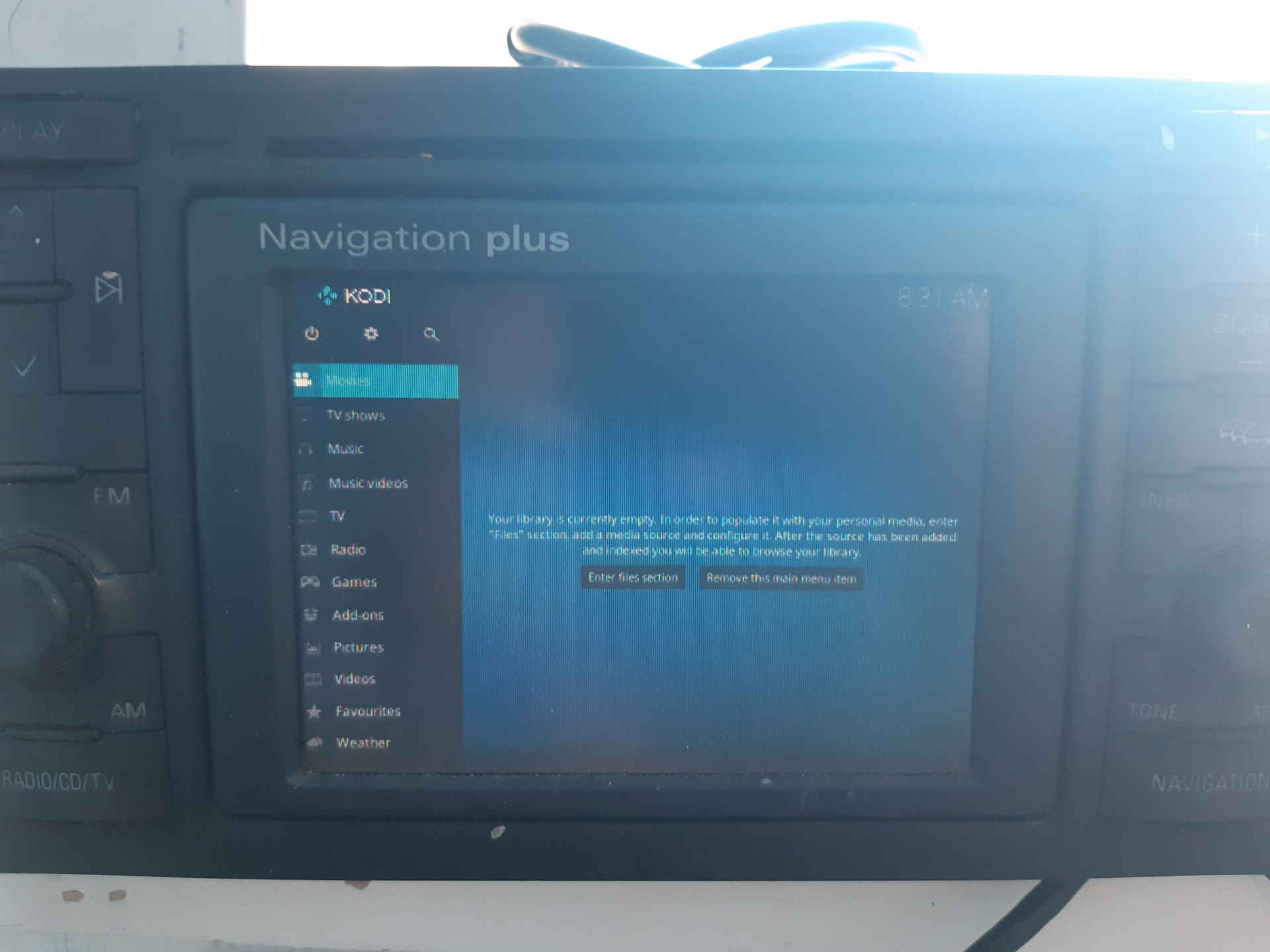

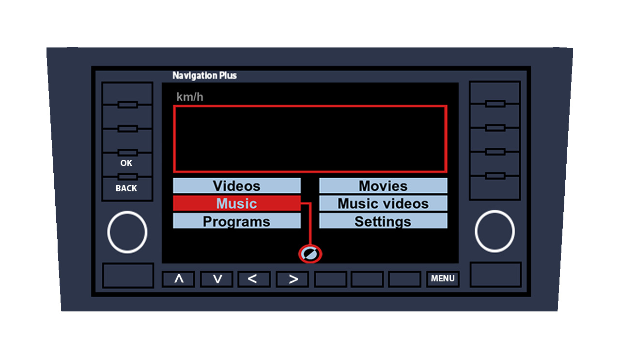

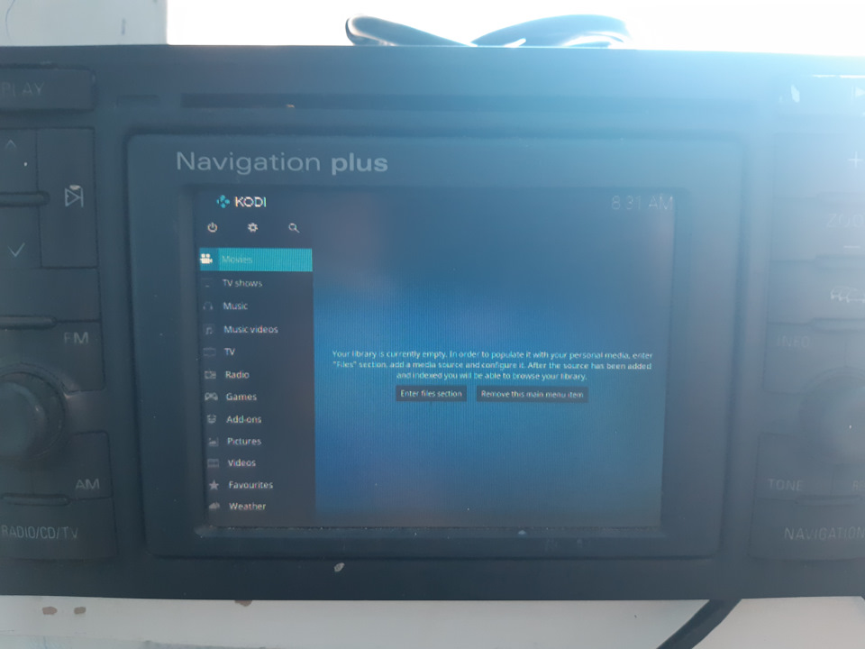

Что реализовано:
1. ТВ-тюнера эмулируется програмно.
2. Навигация по меню осуществляется кнопками магнитолы

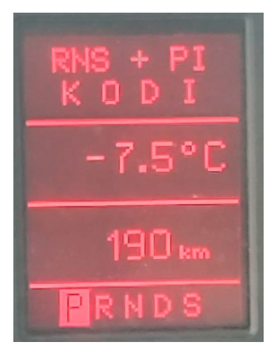

3. Информация на экране магнитолы:
— Скорость
— Обороты
— Температура охлаждайки
3. Трансляция музыки с телефона по bluetooth. (Встроенный BT плох, по этому рекомендую приобрeсти внешний USB)
— Переключение треков
— Disconnect с девайсом
— Информация о треке на экране магнитолы (test). может глючить

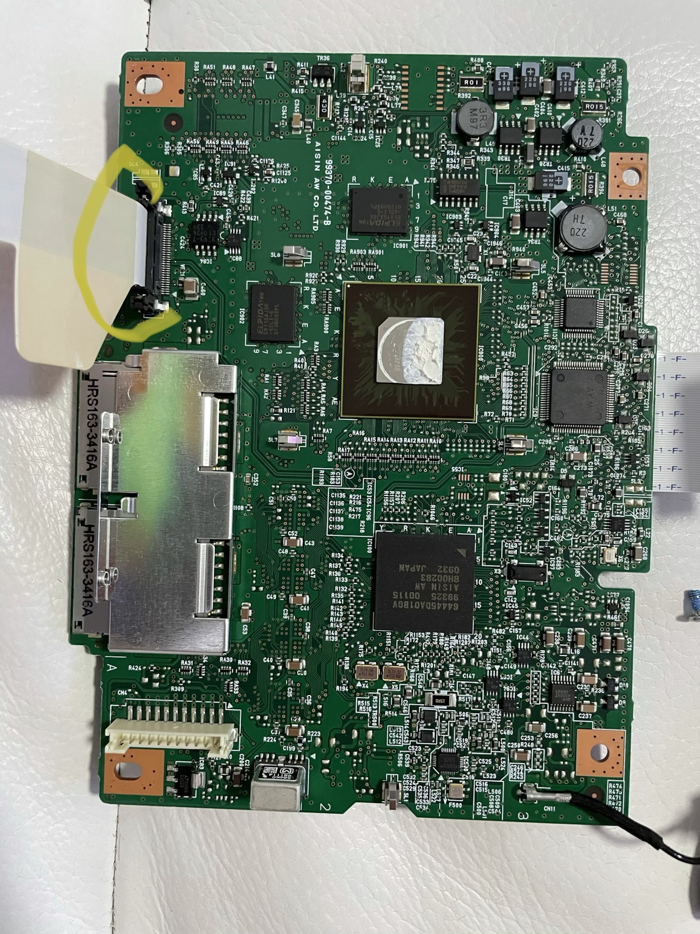

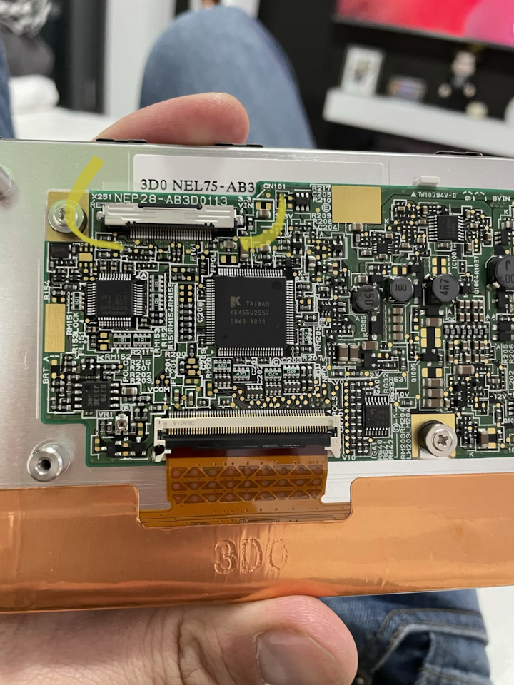

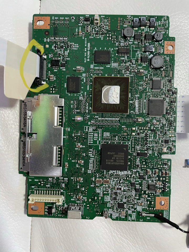

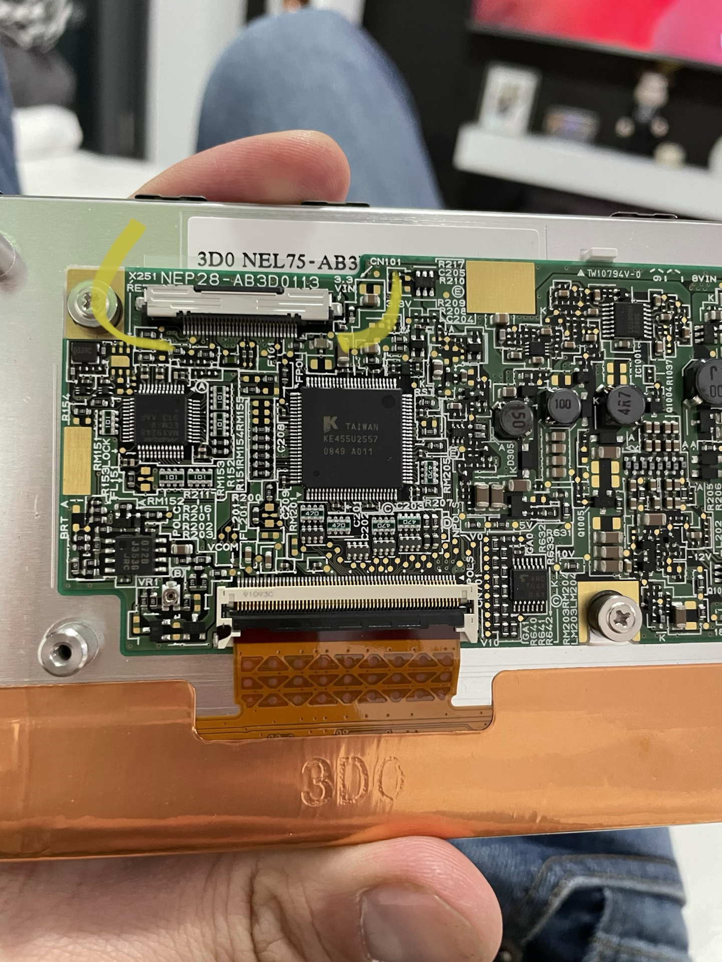

Privet Pitaus na rns-e pomenyat lcd to ludshey hotchy convetat original signal na rgb kak naiti shemu motherboard? Ili tam 31pin ribbon cable edet na lcd kak pinout uznat? Spasiba
если я правильно понял, Вы хотите поменять LCD на RNS-E. И Вам нужна схема распиновки контактов на плате. Я не знаю.
Da kak mozhna naiti? Ya vezde iskal me mogy naiti pomogite pozhalusta
maltsevw
Ili raspinovka na lcd
maltsevw
Eto motherboard
На aliexpress продают дисплей, может повезет. И какой из продавцов окажется не перекупом, а производителем. А для чего Вам такие сложности с выводом RGB? У Вас есть вход для RGBCsync на магнитоле
Hotchy original lcd pomenyat na 7 inch I ostavit vse original function
как с тобой связатся
ЛС

Видеоинтерфейс (dsub-15 hdmi) сделал себе, доработав канал синхронизации (LM1881n).
Если по вашей схеме hdmi to vga подключить адаптер ali.onl/1C1s внешний источник видео сигнала будет работать с rns-d?
Тиоретически да. Но я смог дабиться стабильной картинки по синхре только с параметрами для 640x480. На этом адаптере якобы 720 и 1080. Но vga вобще должен поддерживать 640х480 Но вопрос, как он получает синхру? В любом случаем необходимо будет ковырять config.txt. Если он у Вас есть в наличии можно экспериментировать

Либо Вы все покупаете, кроме MCP2515, а для активации видео на магнитоле, подаете 12 вольт через транзистор, хотя я подключал и без него и ищите в сети подходящий мануал, как работать с линукс в терминале. Устанавлиыаете KODI медиацентр, подключаете пульт ДУ и управляете им. Только скиеы будут штатные их много. Для начала проиди на сайт kodi.tv и скачай для ПК.

А при подключении к 10 пиновом разъему RNS-D нужно подавать питание на пин VID-ON чтобы активировать раздел видео?
Смотря какой метод выберете. Если мой готовый образ и у Вас плата mcp2515 + подключена к rns-d, тогда не надо
А у вас по кану активируется?
Верно.
