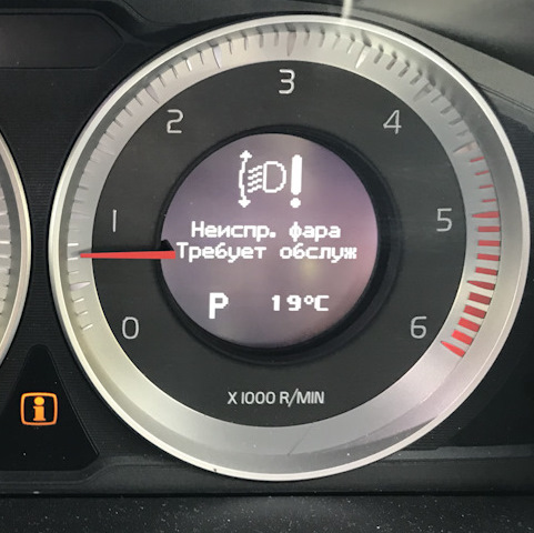

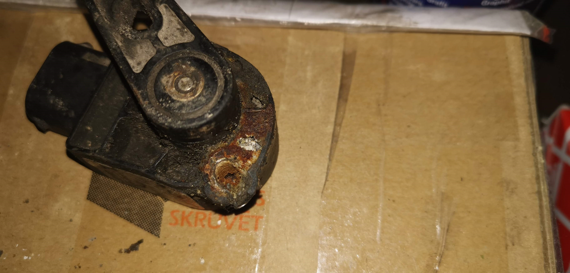

недавно и у меня появилась ошибка о неисправности фар
После проведения диагностики у знакомого, было выявлено что задний датчик положения кузова больше не отвечает.

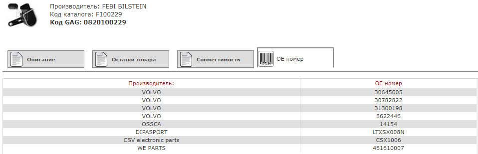

Сделав сравнительный анализ по рынку стало понятно, что датчик влетит в копеечку, так как все дилеры хором трубили что на XC-60 по всем каталогам идёт только оригинальный и стоит он в районе 150 евро, что меня однозначно огорчило. Но сдаваться не стал.
В поисках правды пошерстил по бортжурналам других вольвоводов и наткнулся на следующую запись:
www.drive2.ru/l/545867941845926516/

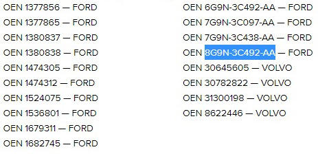

привлекло внимание то, что на старом датчике в посте такой же номер детали как и на моей: 8G9N-3C492-AA.
Далее не хитрыми манипуляциями вышел на сравнительную таблицу ниже и заказал датчик Febi у дилера:

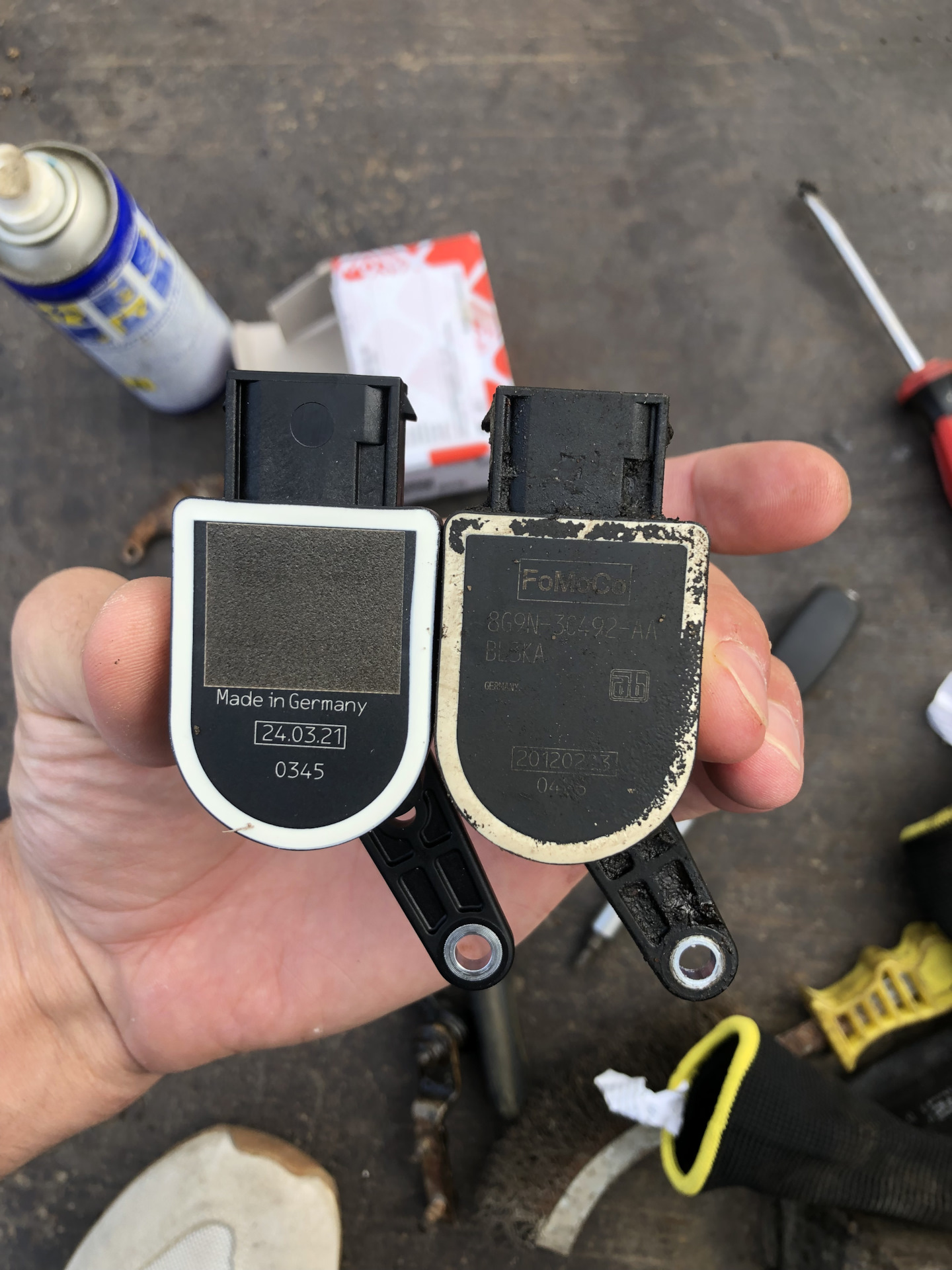

Интересно было то что вся верхняя часть нового датчика была заклеена чёрной наклейкой которую я конечно снял (интересно же)):

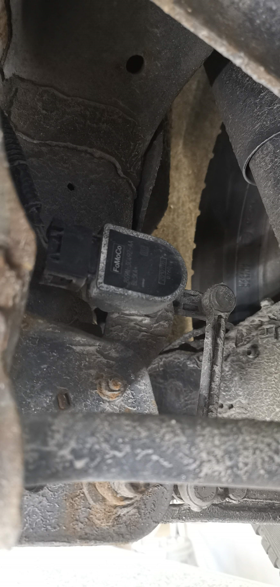

Замена заняла минут 40 от силы (две гайки открутить и штекер отсоединить), и то из-за того что предыдущий датчик был так намертво прикручен к крепёжной пластине что вся резьба на болтах была покорёжена. И тут, собственно, не удивительно что старый датчик сдох, если с такой дури закручивать болты в пластмассовый корпус что его разрывает на части:
Благо в новом датчике там идут алюминиевые вставки с резьбой.
После замены ошибка пропала а адаптивные фары вновь заработали. Счастью нет предела! Так что если у кого схожая ситуация то вот номера одного и того же датчика 8G9N-3C492-AA который оказывается годится и на XC-60 и на XC-70(судя по бортжурналу ссылка в тексе ранее):

У меня тоже задний датчик вышел из строя. Никаких ошибок на приборке не было, просто заметил что фары вверх сильно бьют, начали моргать встречные. По VIDA увидел что напряжение с датчика все время 2.1В, независимо от загрузки задней оси. Так как шарниры тяги датчика основательно закисли понял что надо менять в сборе с тягой, а это как бы оригинал… К счастью нашел на али аналог со всеми кронштейнами за 40 евро. Поставил и проверил что работает правильно, при загрузке оси напряжение увеличивается — луч идет вниз и наоборот. При наличии VIDA все относительно легко проверить даже без помощника.

Ну в моем случае спереди и сзади по одному. Ну а проверял я так, подключаешь виду, переходишь в режим vehicle communications -> CEM parameters (у меня англ. Вида) и смотришь напруги которые с датчиков идут. Лезешь под машину откручиваешь тяги с подозрительных датчиков от рычагов подвески и двигаешь в крайние положения — напруга должна менятся в диапазоне примерно 0.5 — 4.5В. Если есть помощник то это проделать проще. В моем случае напруга не менялась и это был приговор. Да, и датчик работает 1.5 года уже как минимум.

Гдеж ты раньше был. Вчера менял датчик и покупал volvo вский за 8700. Поменял но ошибка ушла только одна ( у меня две ошибки было, по подвеске и фарам). В итоге колибровал раз 5 и всё встало на место. Ошибок нету и я доволен. Датчик был в сборе но нижнию часть пришлось ставить от старого т.к. у нового шпильки ближе друг к другу стояли.
Нужно ещё калибровку датчика обязательно сделать.

Каким образом делается калибровка? Тоже проблема видимо с датчиком. Пока никого нет на заднем сиденье или пустой багажник, надпись не выскакивает. А стоит кому-нибудь сесть назад или багажник загрузить, то свет начинает прыгать вверх-вниз, встречка моргает, а я ничего сделать не могу. Купил феби 100090 от мерседеса, пока не ставил. Вот не знаю подойдет или нет и как калибровать? Спасибо
Проблема может быть не только в датчике. Может быть и в проводке. Датчик подойдёт однозначно. Калибровка делается на ровном месте, с водителем за рулём.
