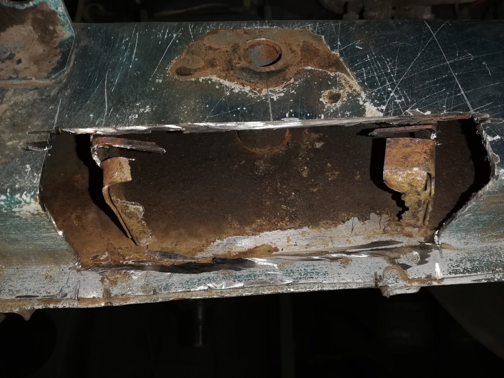

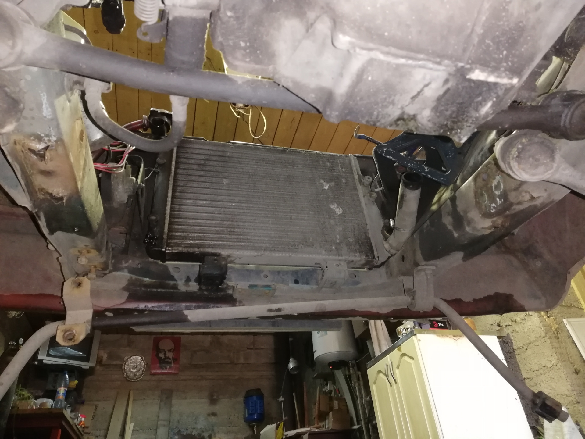

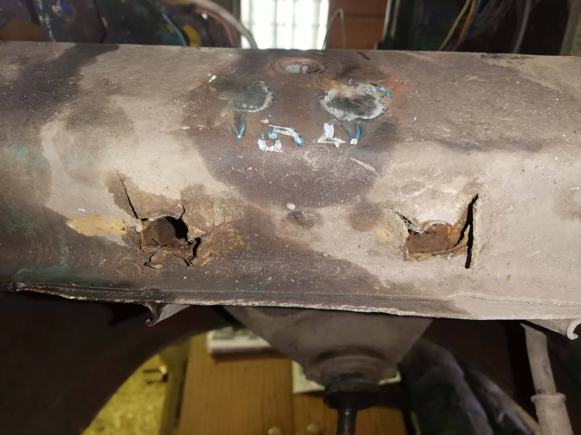

Продолжил сегодня маяться с балкой.

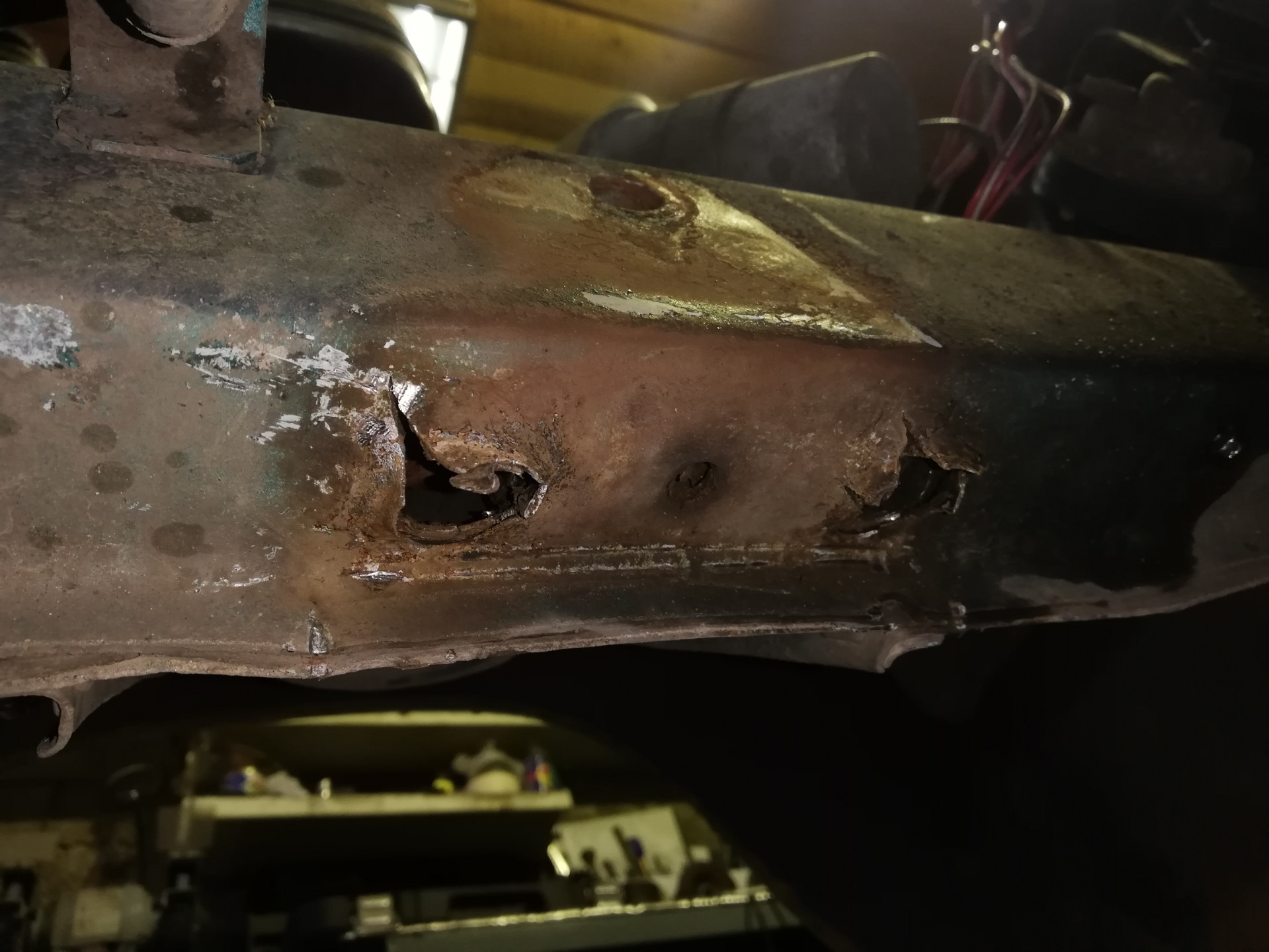

Скинув шаровые, начал откручивать балку с левой стороны, а нет. Болты проворачиваются. Пришлось отрывать
Судя по тому, как она легко выдралась, недолго бы она прожила
Со втулками много мороки, решили сделать так, вырезать кусок, привать к пластине новой болты, и вварить обратно
