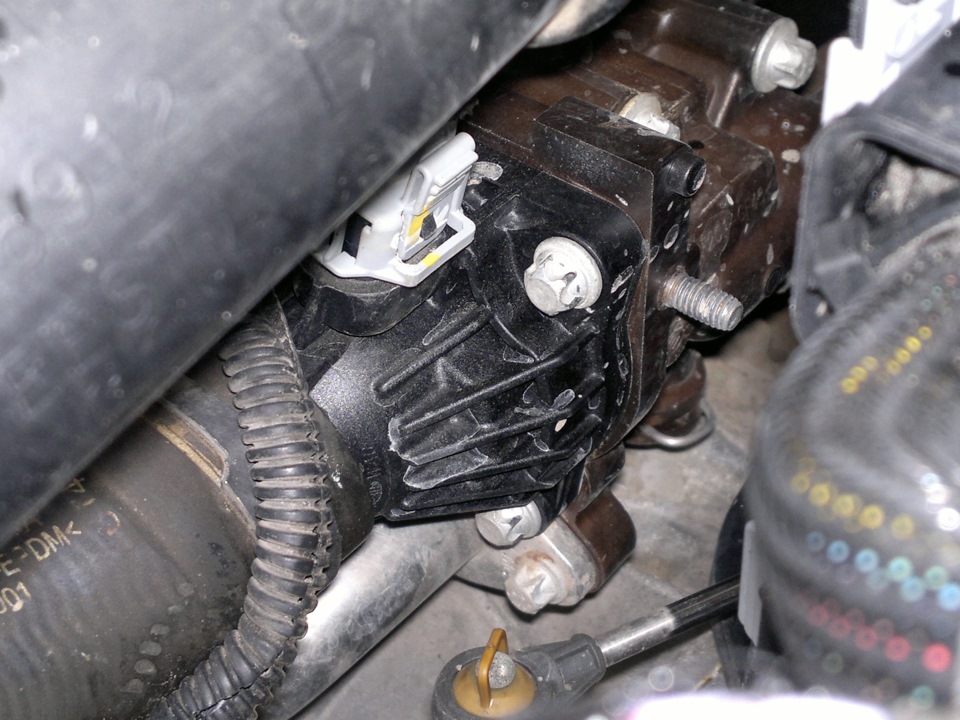

Вот и помер термостат на моей машинке.
На дисплее БК периодически начало выскакивать сообщение: "Подходит срок техобслуживания", и одновременно с этим включался вентилятор охлаждения на полную мощность.
Я к этому был готов. Читал об этой болячке на профильном форуме.
Диагностика в дилерском центре показала ошибку — обрыв цепи нагревателя термостата. Термостат приговорили к замене.
Поставили какой-то другой, модернизированный, термостат.
Визуальные отличия в корпусе. Он имеет рёбра жёсткости по сравнению со старым.
