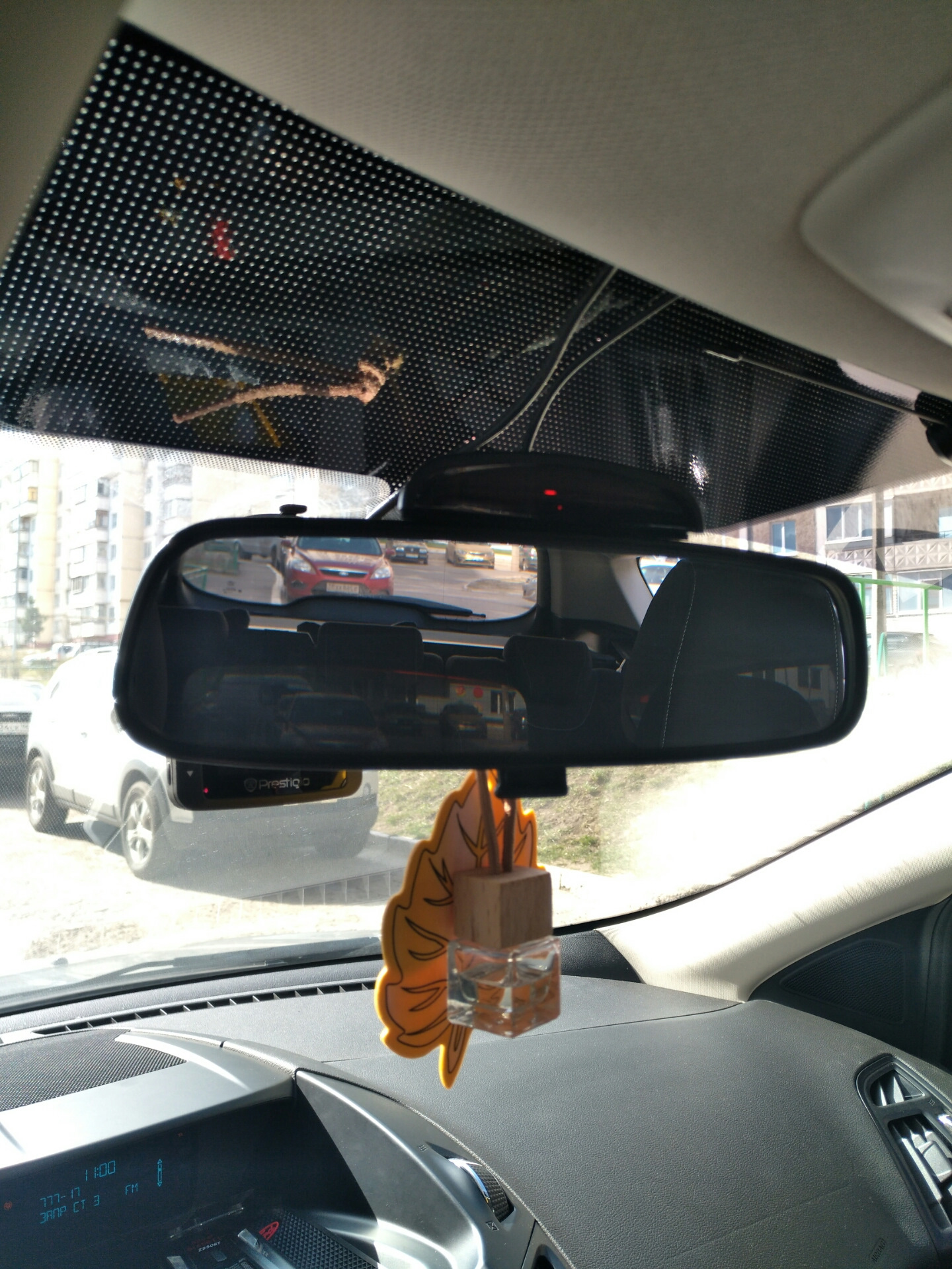

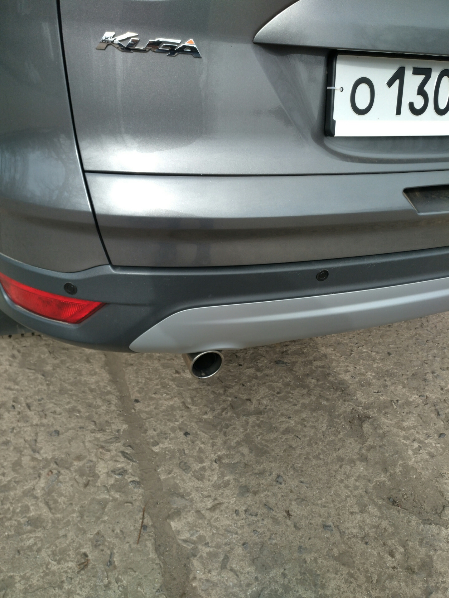

Хочу рассказать о китайском парктронике, брал на Али за 614 рэ, Фото при установке не делал, т.к. хватает их на сайте и без этого и не планировал регистрироваться на д2, устанавливал датчики в штатные места(с обратной стороны бампера-крестики)сначала сверлил сквозное отверстие с обратной стороны, после во избрании задиров сверлил с лицевой стороны коронкой.при установке датчиков, чтобы те не выскакивали в процессе эксплуатации, цыганской иглой поддевал мягкие крепежные резинки, чтобы плотно прижимали датчики к бамперу.По самому парктронику:расстояние показывает верное, ложных срабатываний нет(грязные тоже).Единственное разбирал корпус со шкалой, заклеивал скотчем динамик и подложил параллон, чтобы был тише, уровень громкости стал полностью устраивать, к слову регулировки громкости нет, как и сами поняли.всем спасибо за внимание и удачи)))ссылка на сам парктроник #Aliexpress 738,98 руб. 30%СКИДКА | Автомобильный парктроник со светодиодным датчиком парковки с 4 датчиками обратного резервного копирования парковки автомобиля Радар монитор детектор Система подсветка дисплей
