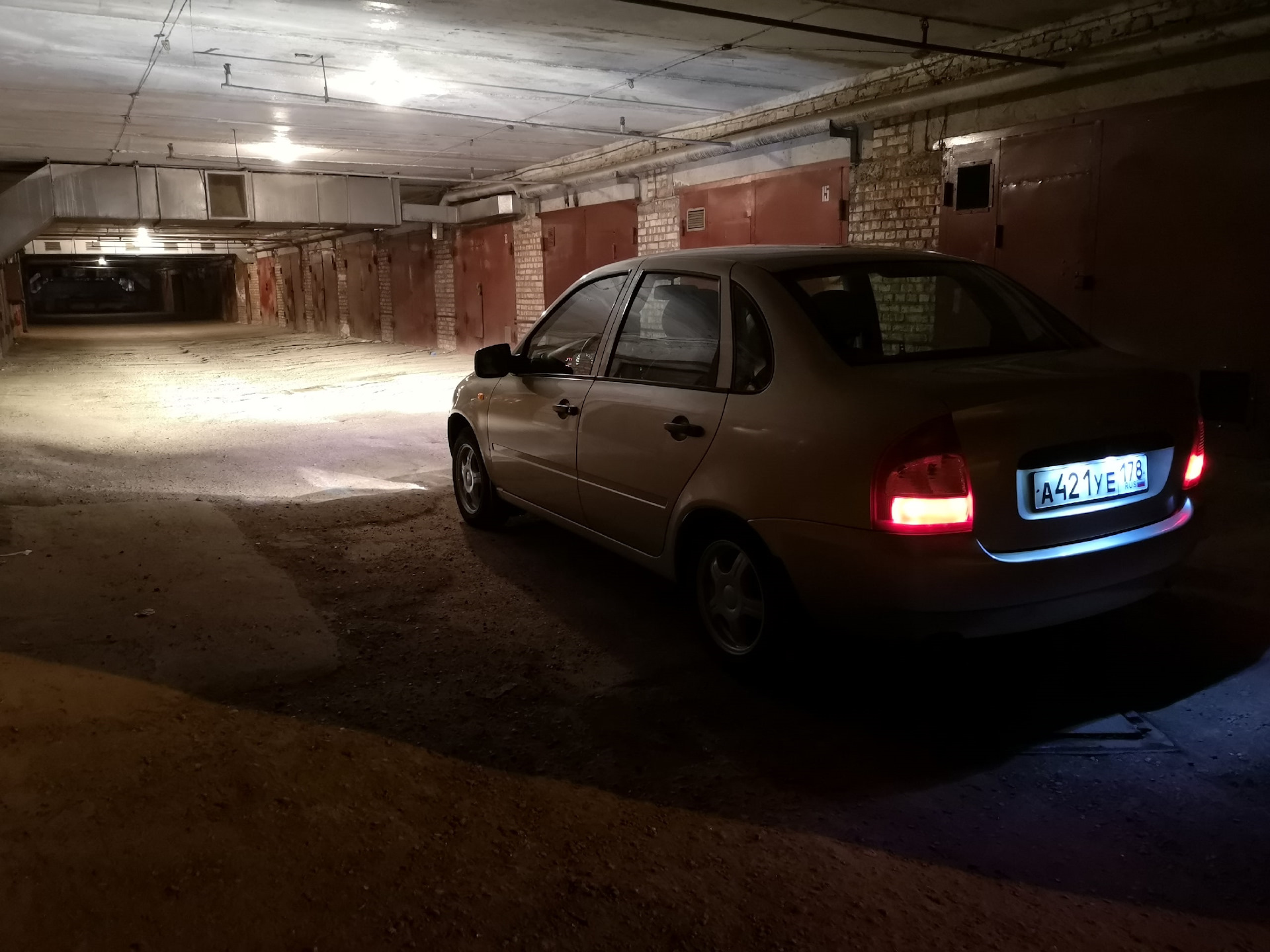

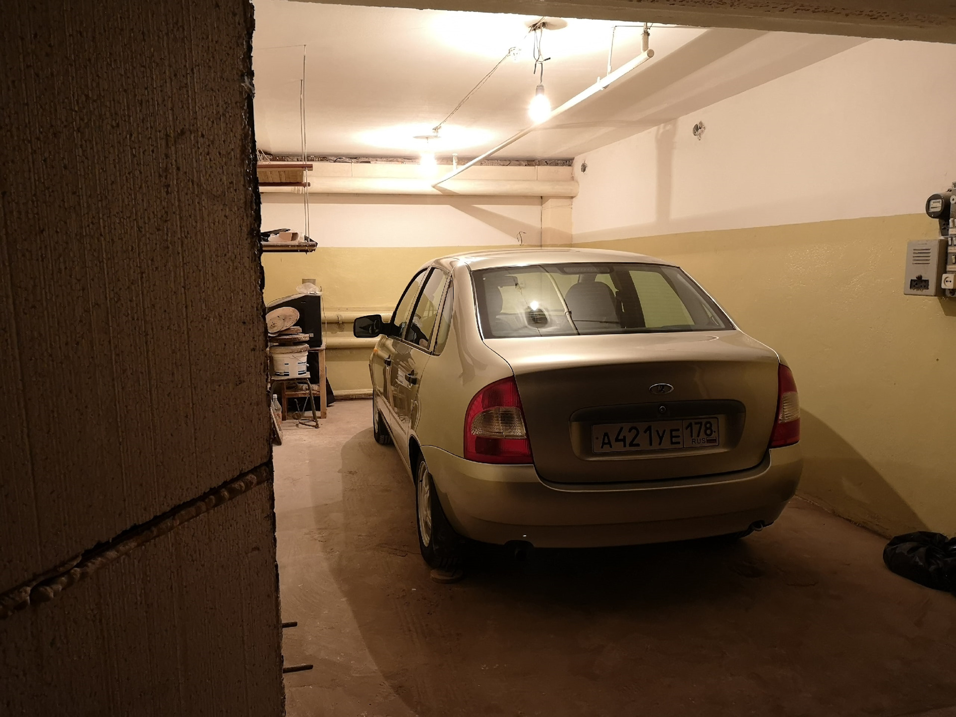

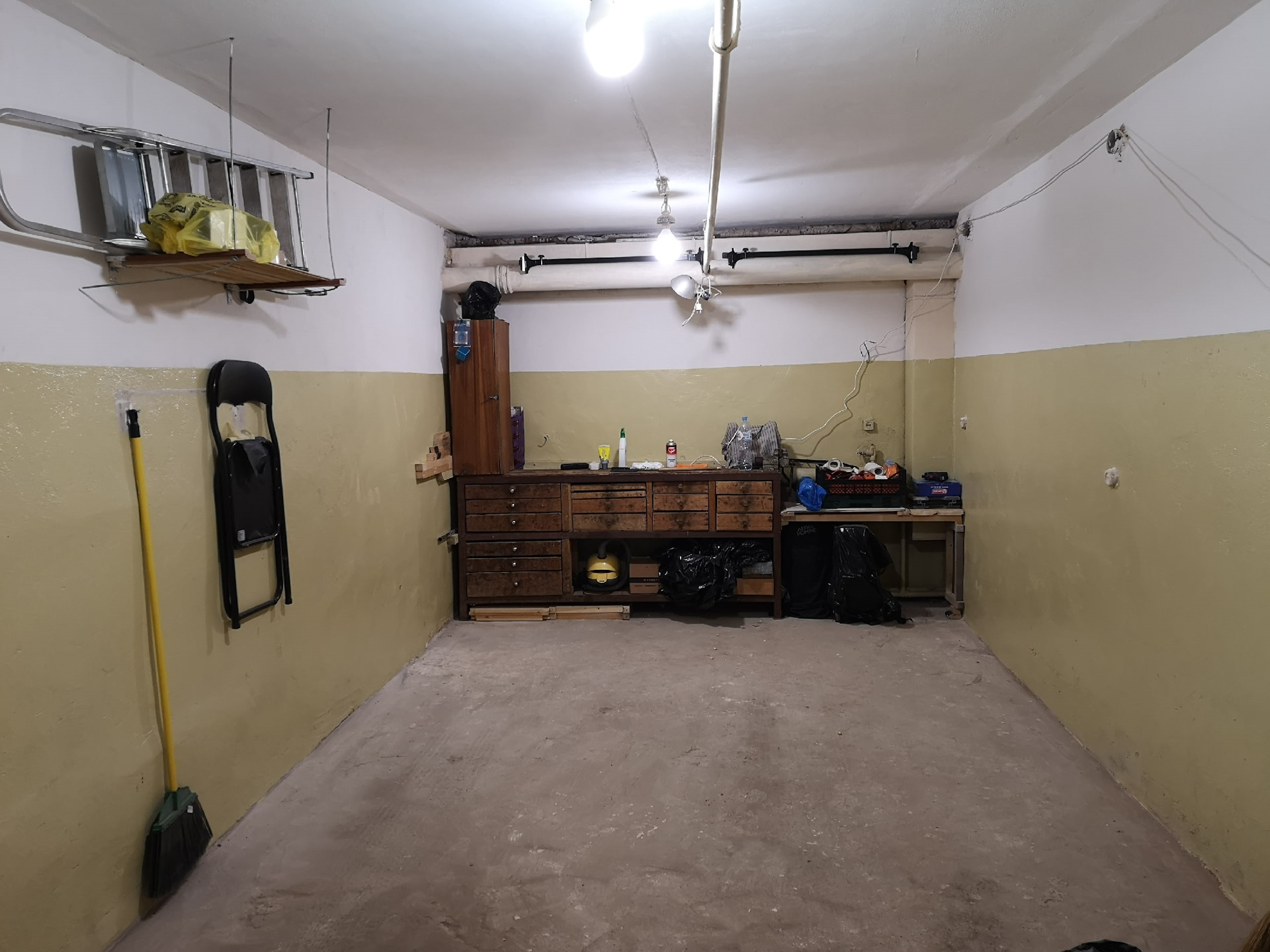

В прошлой записи в бж я немного поведал о своем опыте использования различных гаражей.www.drive2.ru/l/556565915106282163/ Теперь расскажу о самом переезде и что делалось в гараже.
Изначально гараж хотел брать в качестве склада для личных вещей, но мне так понравилось место, решил хранить там машину.
Первым делом решил перевести рабочий стол, шкаф, инструменты и химию.

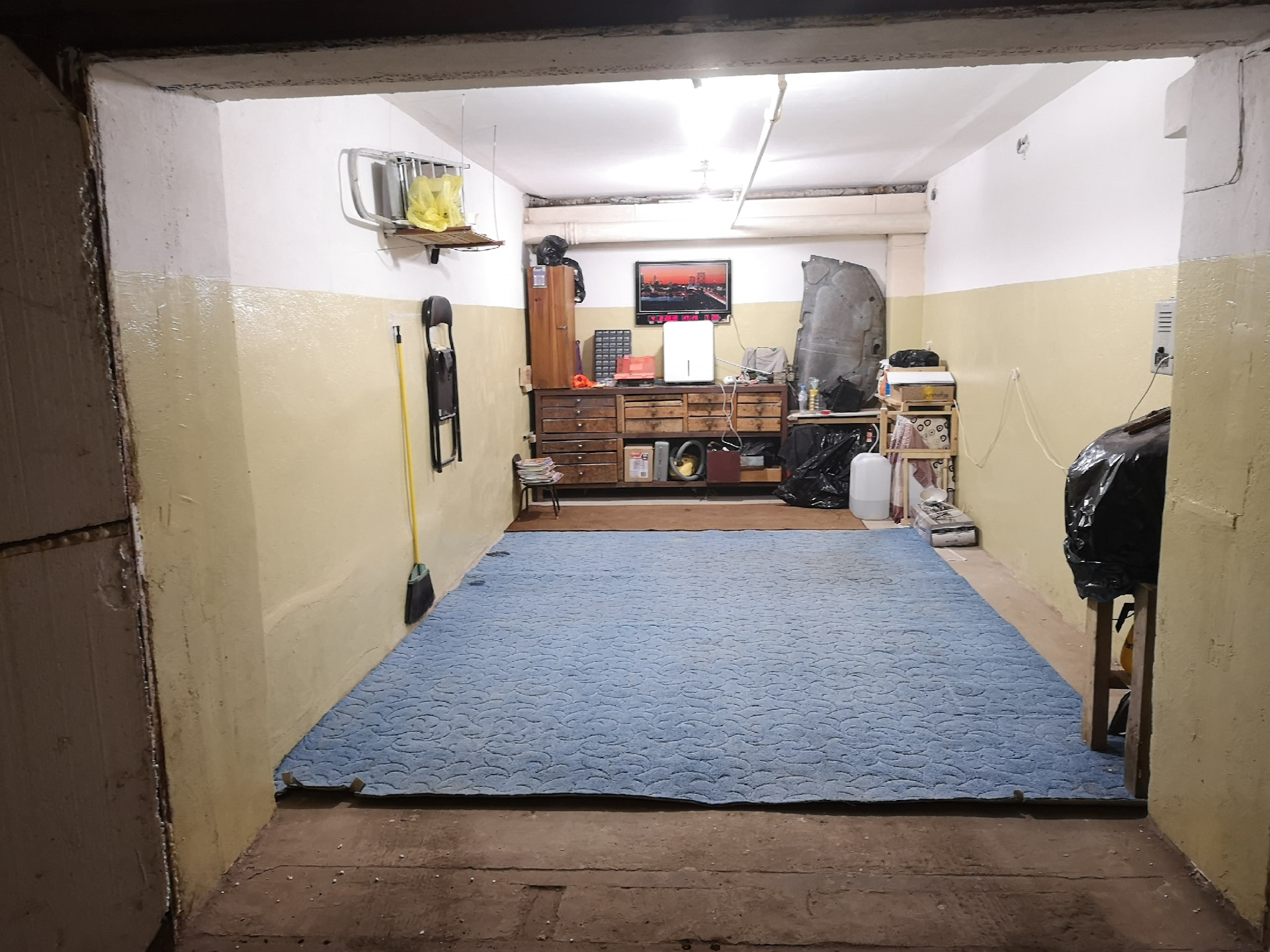

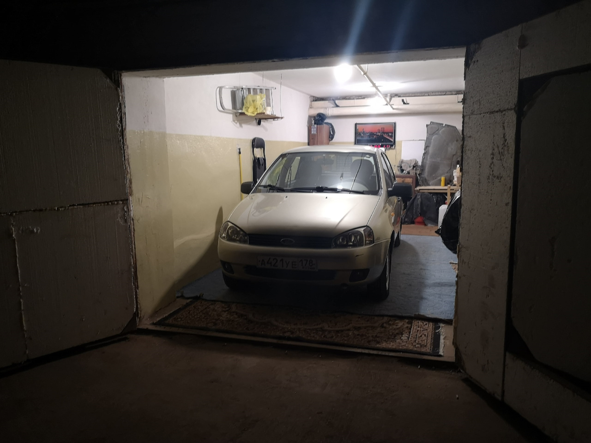

После того как обосновался, заметил постоянные проблемы с пылью из-за бетонного пола.Так как гараж снимаю, заливать пол жидким стеклом или подобными аналогами я конечно не стал.Решение пришло быстро, из дома забрал ковролин, который практически подошел под размеры гаража.

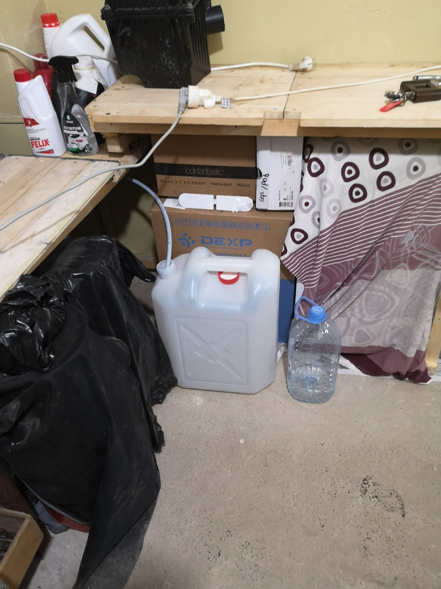

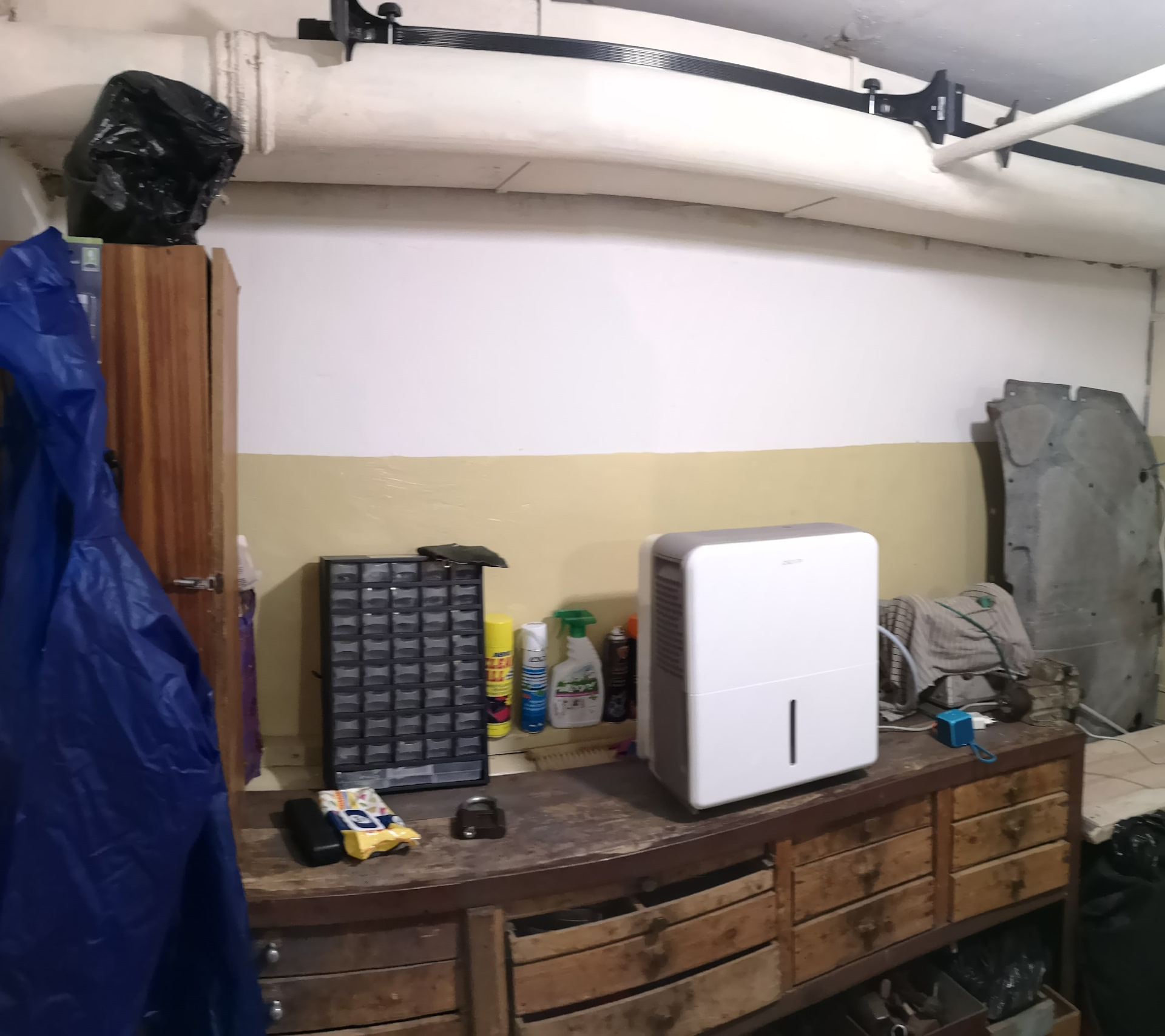

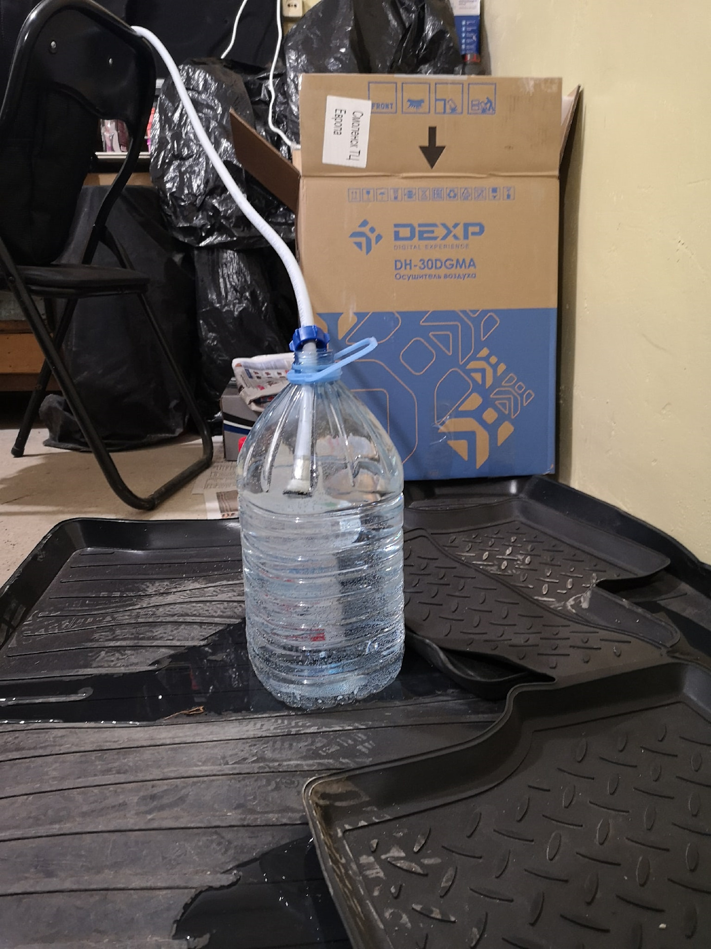

И настал момент главной кульминации !Поехал я покупать осушитель воздуха www.dns-shop.ru/product/4…uha-dexp-dh-30dgma-belyj/ К слову, я давно читал про подобную технику, но еще три года назад, доступных аналогов не существовало.А то что было, стоило очень много.Привез в гараж, включил и обалдел.Влажность была 95 процентов.К сожалению инструкции толком нет, не совсем понятные каракули на кириллице.Методом тыка стал осваивать данный аппарат.Главным критерием для покупки данного осушителя, является возможность к подключению к внешней сливной таре.Я не всегда могу присутствовать в гараже, а допускать потопов из-за малого внутреннего бака желания нет.Запустил, посидел пол часа и пошел домой.К вечеру этого дня ждала такая картина
Побежал за другой тарой, решил брать 25 литров.
За первые сутки набралось примерно 17 литров воды, на следующий день уже 5.Дальше уже меньше.Но первые две недели, стабильно было литра 2 в день.Сейчас за неделю максимум литров 8.В большей степени зависит от погоды на улице, чем выше влажность, тем больше выносить воды)все логично.В морозы осушитель практически не работает.ДАННЫЙ ОСУШИТЕЛЬ РАБОТАЕТ ОТ +4 ГРАДУСОВ,
Что же получилось на практике:
-За первые сутки работы осушителя в гараже стало сухо, в первую очередь чувствуется носом, сушит слизистую.
-влажность теперь стабильная 45 процентов.
-после мойки машина у меня в гараже просыхала еще дня три, (я оцениваю по верхнему резиновому уплотнителю двери, обычно под ним всегда первые дни была вода)теперь за сутки везде высыхает.
-лежала сырая бумага в машине, даже она высохла.
Теперь о некоторых особенностях:
-Осушитель я не выключаю, как запустил прошлой осенью, так и работает.Все в автоматическом режиме.Влажность 45 процентов, если сухо, он выключается и ждет влажность выше 51 процента.Потом снова включается и цикл идет снова.
-За месяц набегает 150-160 квт.ч
-Если забыли хорошо закрыть влажные салфетки, будут сухие)
Главное, машина перестала ржаветь.Я наделал несколько контрольных меток, ржавчина не обнаружена за 8 месяцев.
