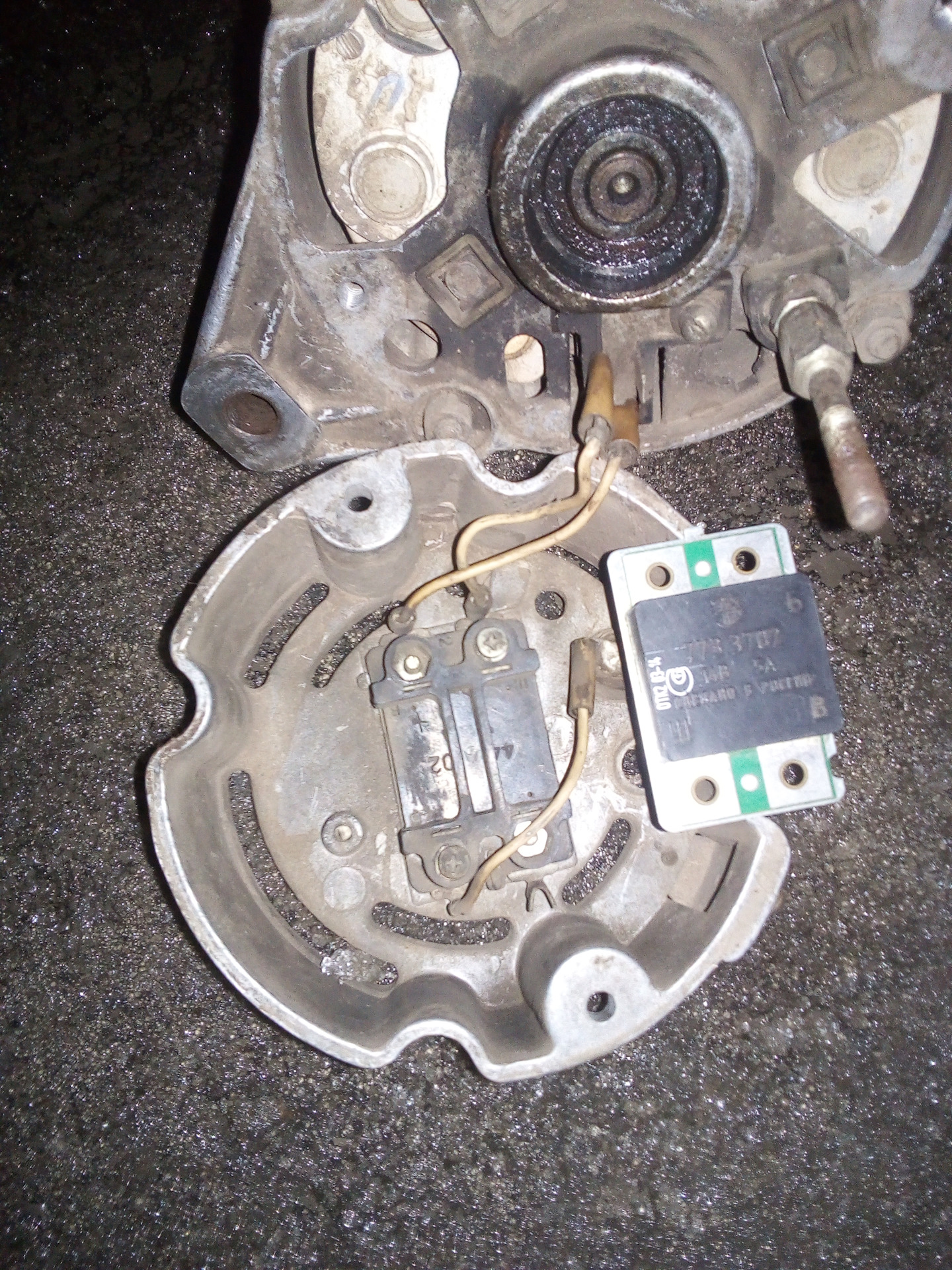

Сразу после замены помпы заметил, что при заводке стартер вяло крутит, а в движении зарядка очень слабая. Скинул генератор, разобрал, все контакты смазал медной токопроводящей смазкой, заодно провел ревизию минусового силового провода от аккумулятора на выключатель массы, было много окислов, переобжал с медной смазкой, собрал, результат тот же.

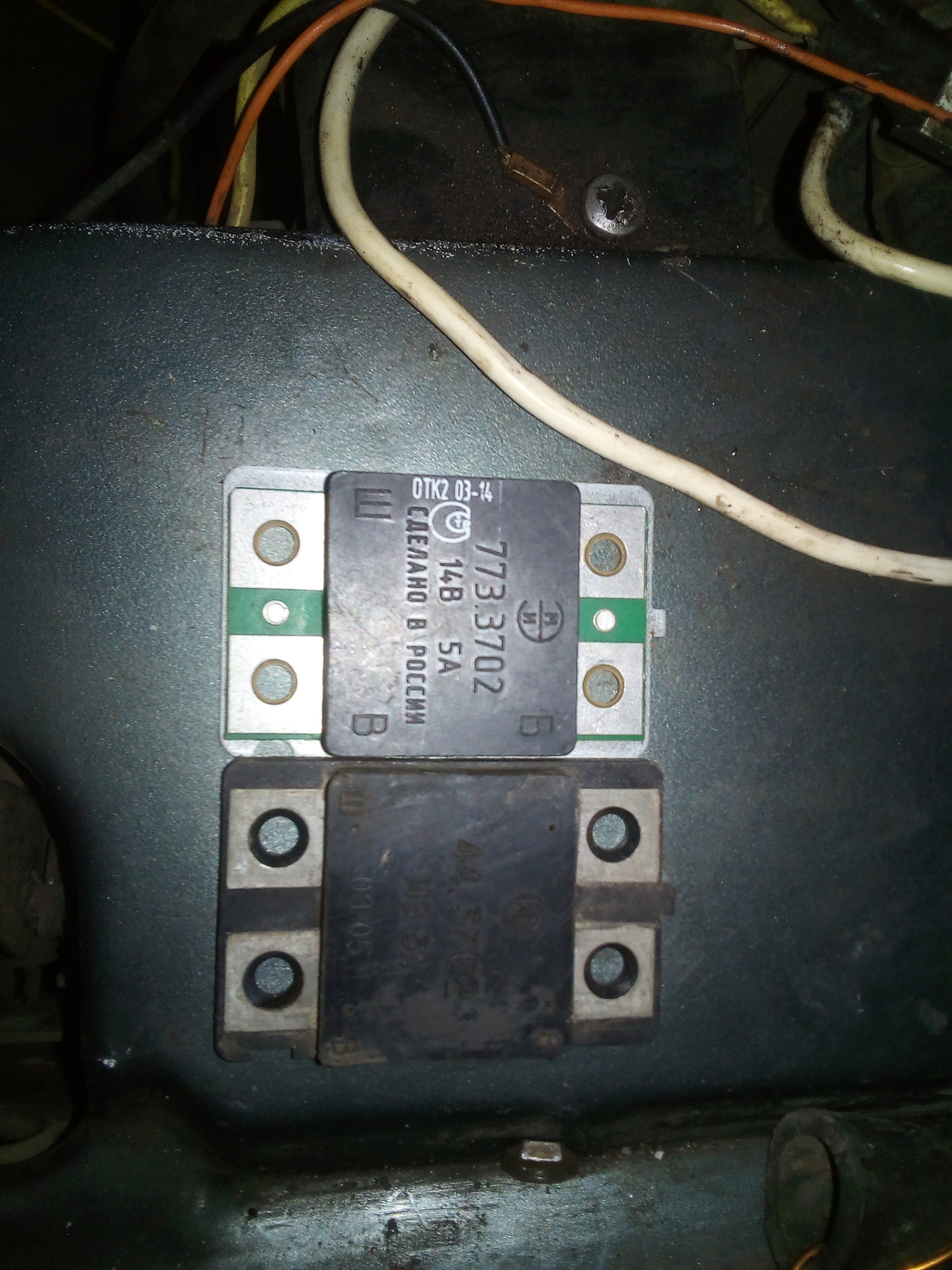

Решил заменить реле-регулятор — так называемую шоколадку, еле нашел на авторынке, поставил — совсем зарядка пропала, но тут скорее всего некондиционная запчасть.

Новая шоколадка не та была. Вместо вывода "Б" должен быть "В".
Спасибо!
