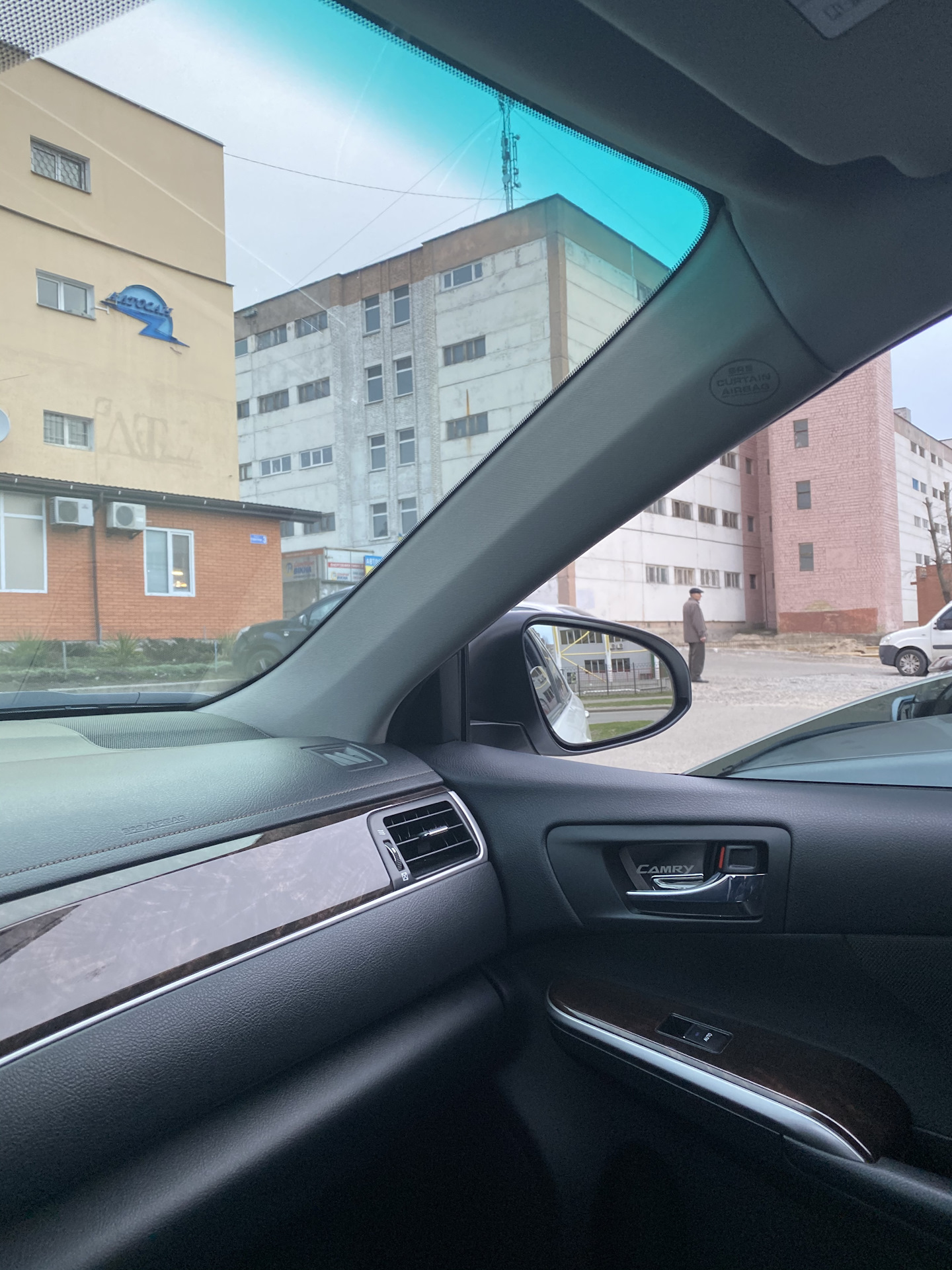

Доброго времени суток!
Пока достаточно много свободного времени, возникло желание провести его с пользой.
Может кто то пытался устранить дребезжащий звук 🔔 при слегка приоткрытом водительском стекле?
Как это грамотно сделать?
Звенит как бы в верхней части, такое впечатление, что уплотнитель слабо держит от поперечных колебаний.

Мне помогло подложить на все плоскости маделин(кое где карпет) на все ребра под резнкой «п» образный профиль на самой двери на вертикальной стойке возле зеркала
Дверь разбирал для этого? Или так клеил?
Так
👌🏿 спасибо
FLY777X
Не могу понять куда именно подкладывал!
У меня идет скоип-тресе в районе между зеркалом и стойкой! До этого делал шумку! Трещит только на скорости и на ровной дороге
FLY777X
Объясни куда подкладывал?
По всему периметру «п»-образного профиля
Если не трудно можешь фото сделать?
Это нескоро будет, уже далеко от машины. Клеил все плоскости что бы уменьшить профиль, чтобы плотнее стекло туда входило
Это получается клеить рамку изнутри?
Ну да, на саму дверь
Ок, спасибо! А просто лента для антисептика не пошла?
Подклеел антискрип под уплотнитель возле зеркала- на 90% шум ушел

Видел, не то. Это внутри двери шум, у меня сверху, или даже верхние углы больше, в районе вертикальных направляющих
Это скорее всего молдинг хромовый на двери или зеркало!поищи посты
Да не, верхняя часть стекла. Его руками шевелишь, оно постукивает. Ну и на ходу по неровностям отчетливо слышно. Знаю где, не знаю как устранить.

Да, подклеивал под оезинку антискрип, под уплотнитель
