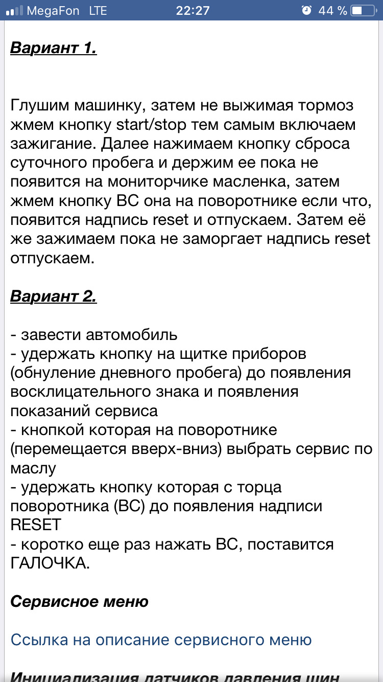

На семерке ф02 делается так, сел в машину, закрыл двери, включил зажигание ( запускать не нужно), нажимаешь кнопку на одометре и входишь в меню, потом выбираешь нужную позицию.

Спасибо, сбросил
Как получилось сбросить? У меня сервеска по задним колодкам не сбрасывается)))
Уже не помню, два года прошло. Каким-то из предложенных выше двух вариантов. Если бы получилось как-то по-другому, я бы указал в том своем комментарии.
Breez87
Не подходят оба варианта :(
Попробуй ту же процедуру с закрытыми дверями. Чудес не бывает. Что то делается не так.
Я с закрытыми и делал. Два других интервала (знак параграфа и ещё какой-то сбросил, а этот ни в какую
Спасибо, сбросил
У тебя наверное есть ещё какие-то ошибки. Если есть, то подожди пока они отморгают потом жми на сброс суточного и будет счастье
Нет ошибок, может дело в том, что service уже горит?
Спасибо, сбросил
В ютюбе наберите bmw e90 service reset
Да я так то в курсе процедуры, просто почему-то не сбрасывается.
Значит где то ошибка в алгоритме. У меня первый раз тоже не сразу получалось
